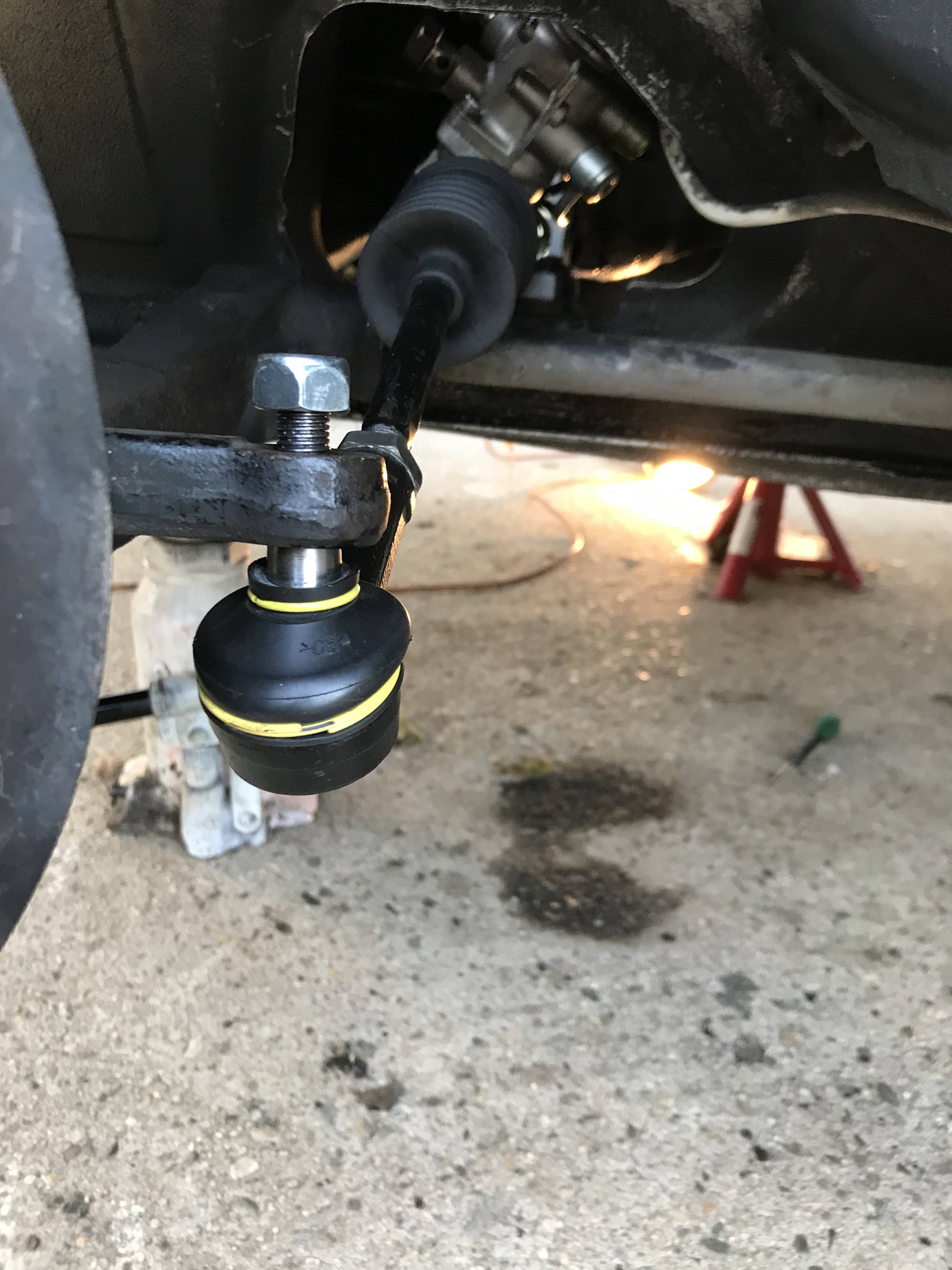

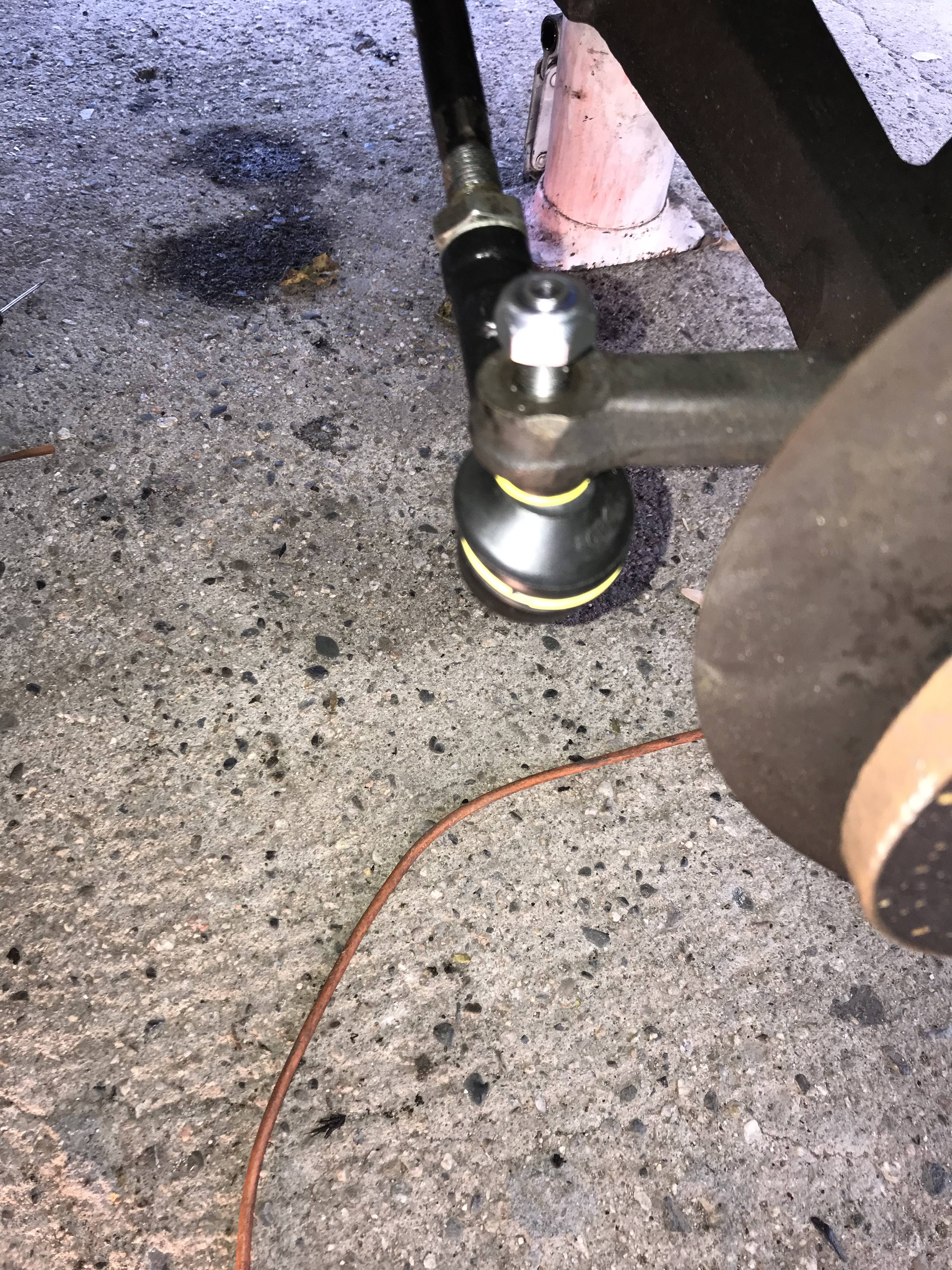

E' arrivata la mia scatola guida che avevo mandato a revisionare e l'ho messa su, mi manca da ricollegare le tubazioni che vengono dalla pompa e le paratie varie .
Lo sterzo da dritto al centro ha la stessa escursione in entrambe le direzioni, quindi penso di averla montata abbastanza centrata.

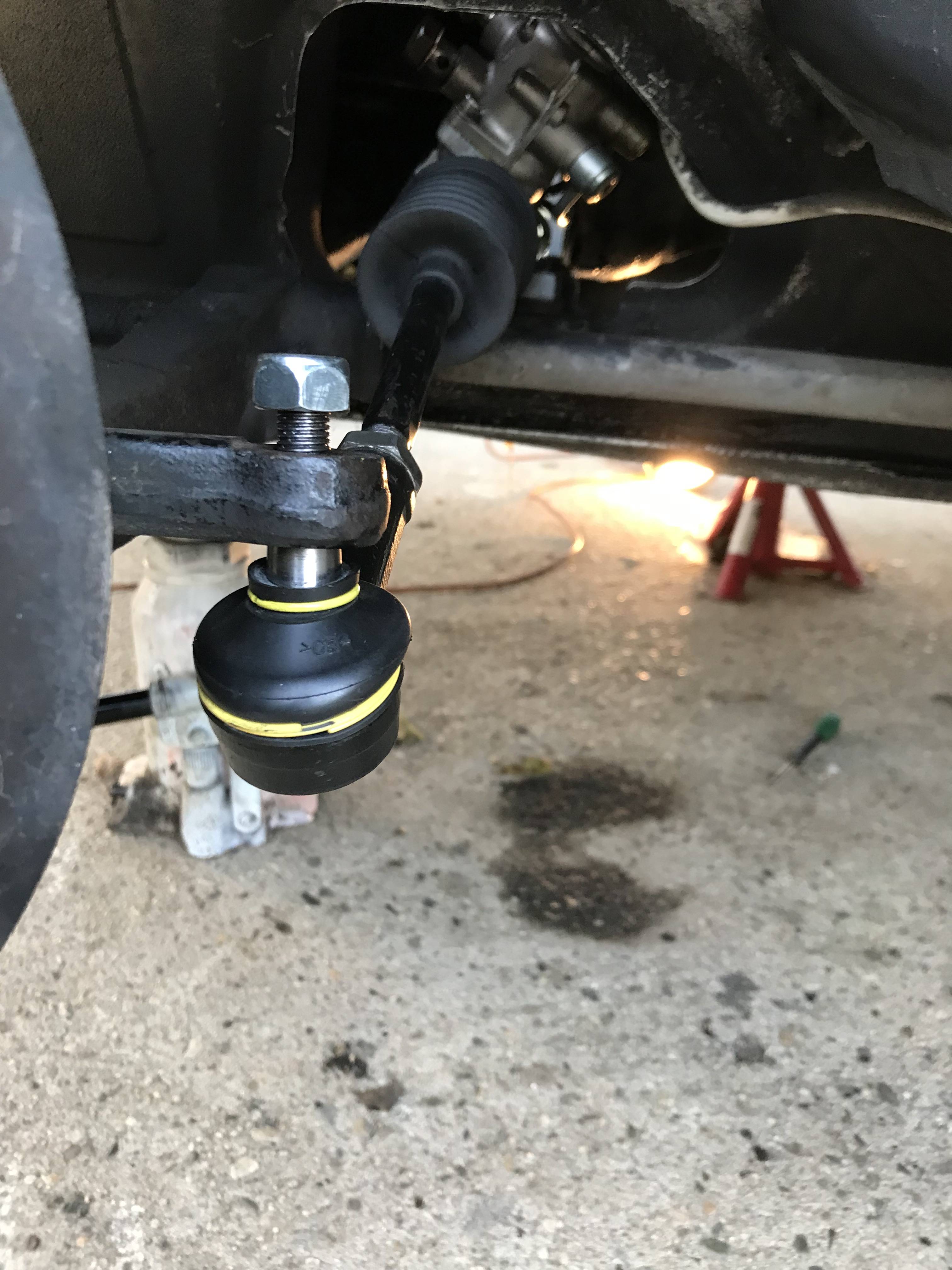

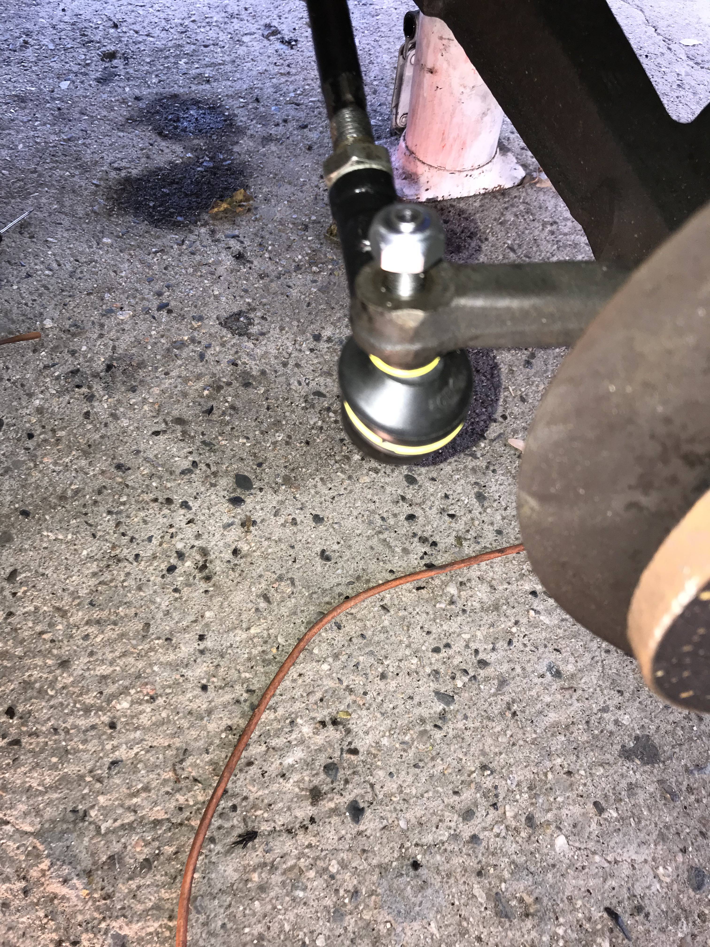

Purtroppo le testine, al ritorno della scatola, le ho trovate smollate e quindi ho perso i punti di riferimento per le nuove.
Ora per poter montare le testine da zero ho messo lo sterzo dritto e le ruote dritte e pian piano ho avvitato/svitato le testine in modo da poterle inserire al loro posto mantenendo le ruote dritte.
La cosa strana che ho notato e che in questo modo mi sembrano non posizione neutra, in altre parole rilassate, ma come se fossero fuori asse.
Siccome prima non ho fatto foto qualcuno mi può dire se è normale che stiano cosi?
Poi un cosa molto importante devo mettre l'olio nella pompa e spurgare senza rovinare la pompa. Qual'è la procedura corretta per non fare danni?
Visualizza allegato 278990Visualizza allegato 278988

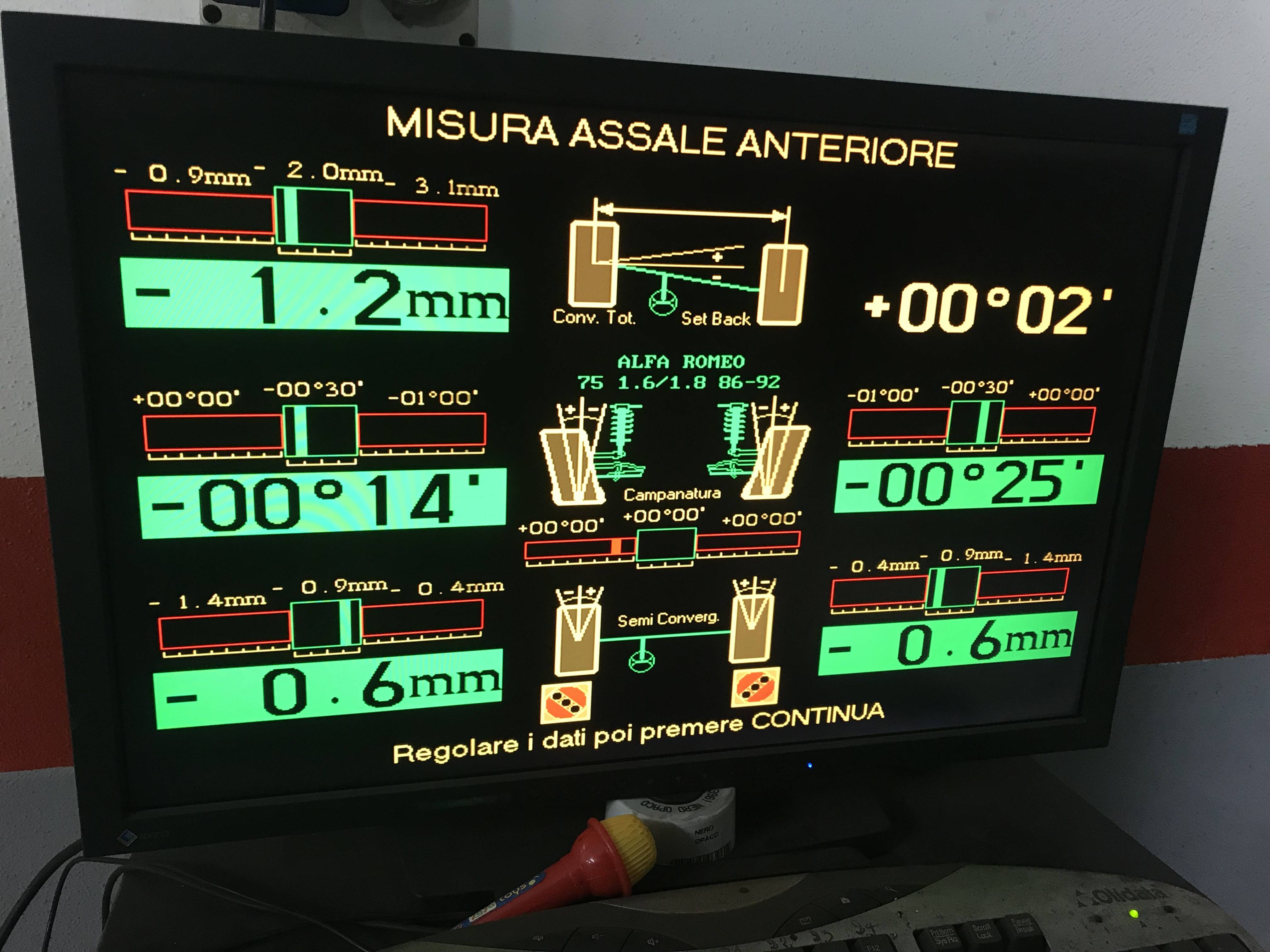

Alla fine montato la cinghia e spurgato l'impianto, il servosterzo sembra che funzioni a dovere.
Ovviamente c'è stato bisogno di fare la convergenza.

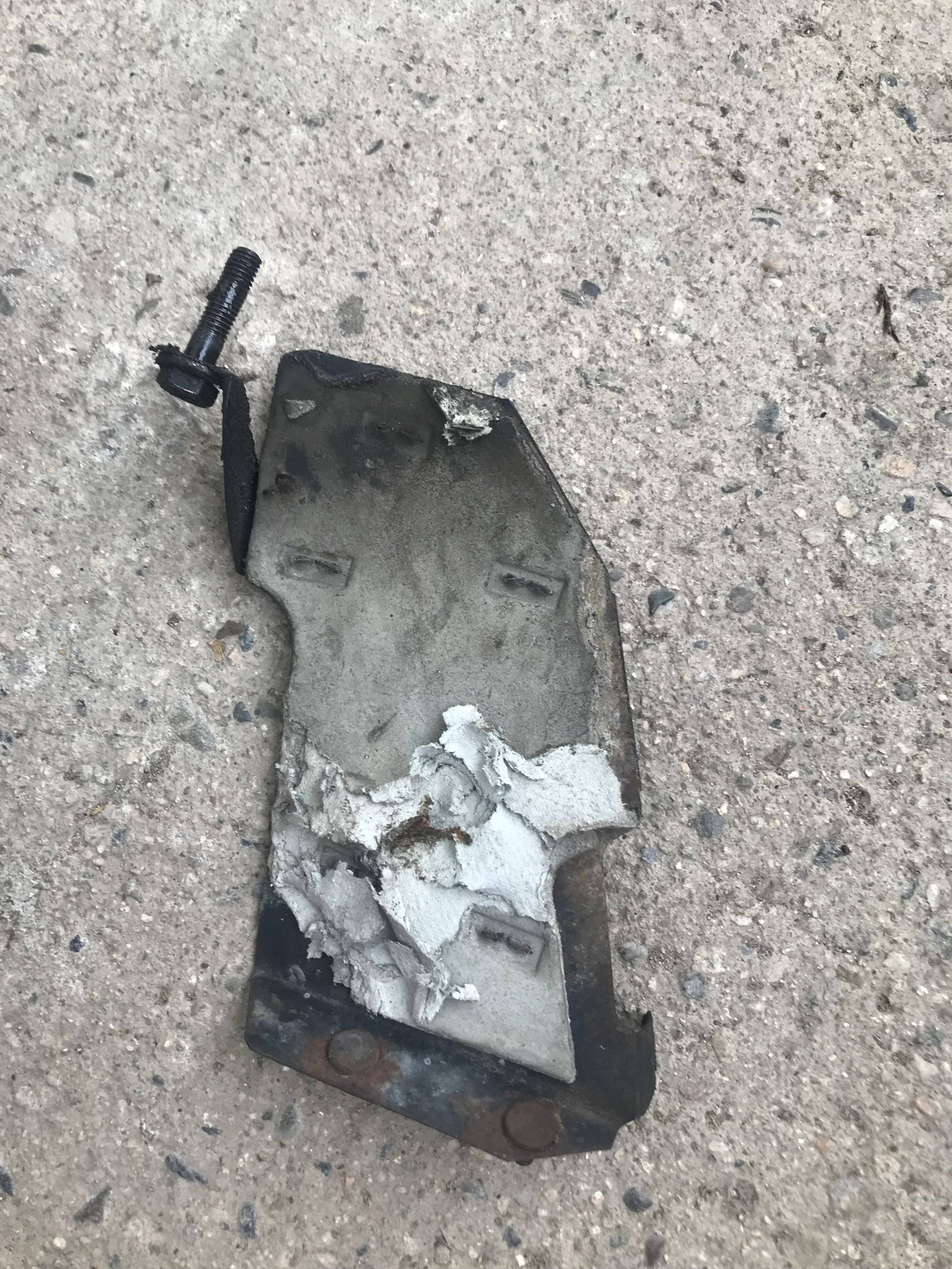

Nel rimontaggio, ho notato che la paratia che protegge la scatola, dal calore dei collettori, aveva un rivestimento che a me è sembrato amianto.
Ho rimosso il rivestimento e sto cercando di trovare un sostituto da adattare.
La paratia con amianto
convergenza
no kominder il telaio c'è l'ho è sta al suo posto, devo solo trovare un pannello isolante da sostituire al pannello d'amianto che ho rimosso.
Era clippato sopra, se si ingrandisce la foto si vedono come dei chiodini che lo agganciano al telaietto, praticamente li ho aperti e tolto il pannello.
P.s. Nella foto che ho fatto il pannello ancora non l'avevo toccatto, l'ho tolto cosi come si vede. Questo per dire che l'amianto si stava sfibrando!
