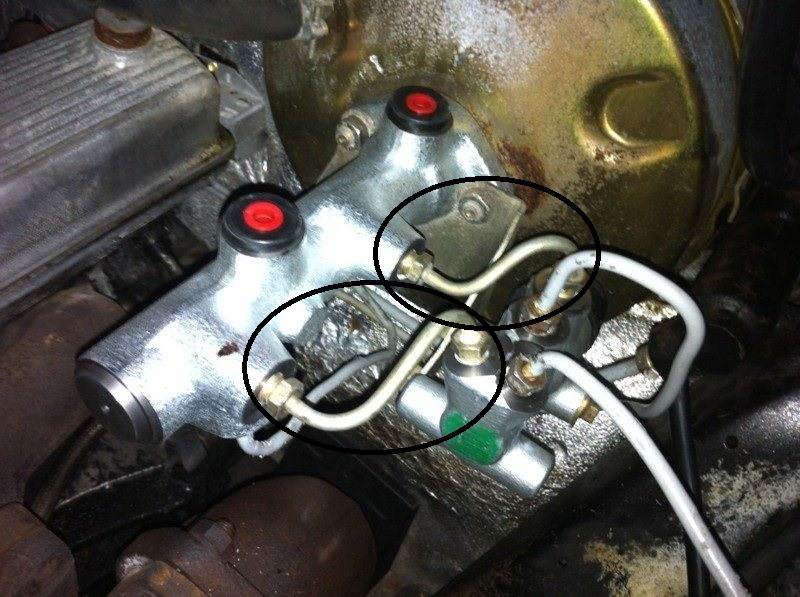

Buongiorno. Avrei bisogno dei tubi freni che collgano la pompa al ripartitore. Avevo la vecchia versione della pompa con i fori per i freni anteriori al centro. Ora ho la pompa con i fori per i freni anteriori sul davanti ed avrei bisogno di mettere i tubi freni adatti. Per intenderci, ho bisogno dei tubi mostrati in foto. Sono disposto a pagare per averli. Grazie
ciao Stefano, fai prima ad andare da qualsiasi ricambista e farti fare due tubi in rame che poi modelli come preferisci.
Non penso che siano ancora disponibili gli originali, ma con pochi euro ottieni lo stesso con i tubi in rame.
Ciao. Grazie per la risposta. Ho fatto fare dei tubi in ferro da un'azienda specializzata in impianti frenanti. Li cercavo usati ed originali già sagomati. Ho avuto poco tempo. Ne ho sagomato uno. Nei prossimi giorni sagomo l'altro
