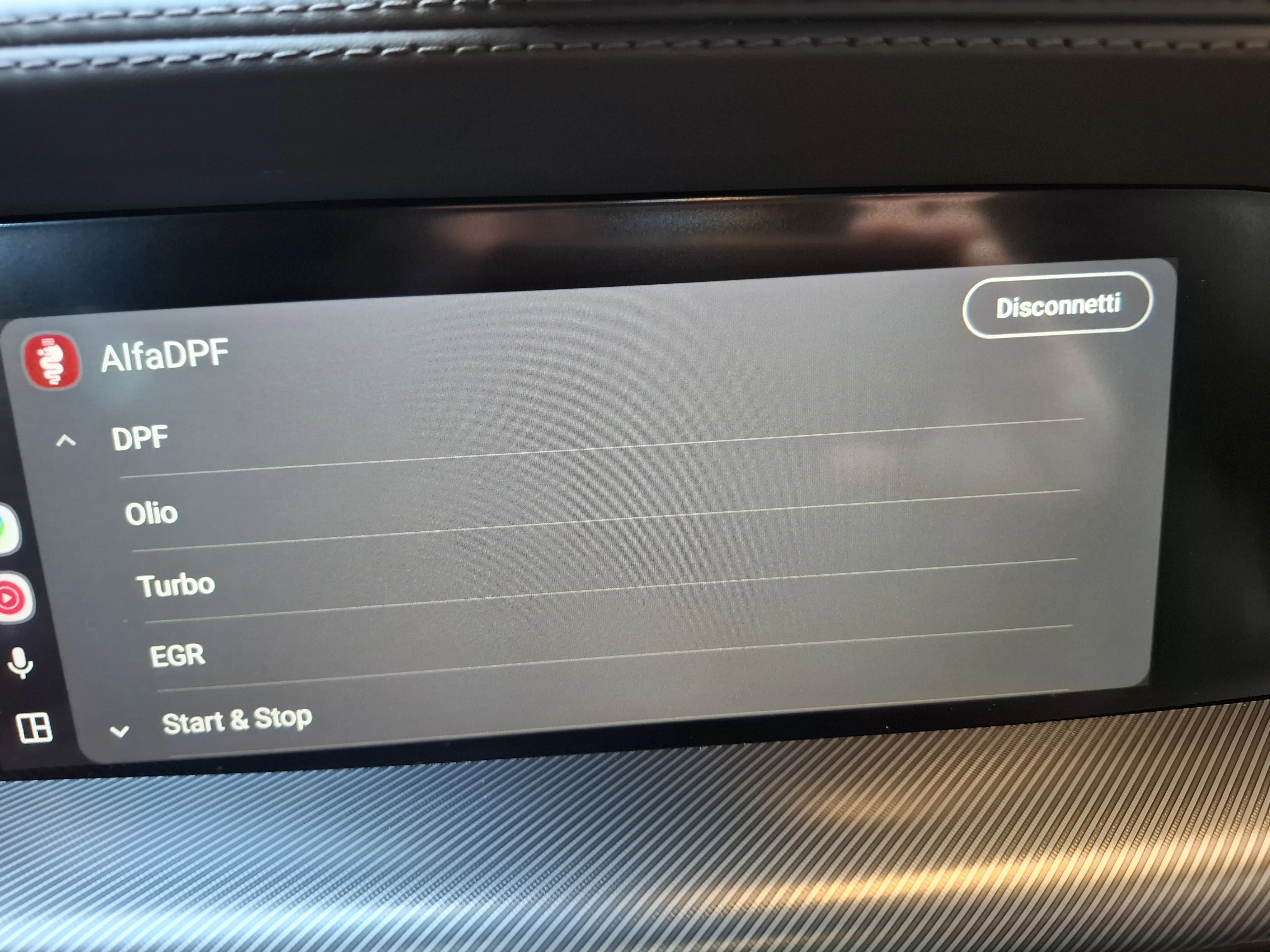

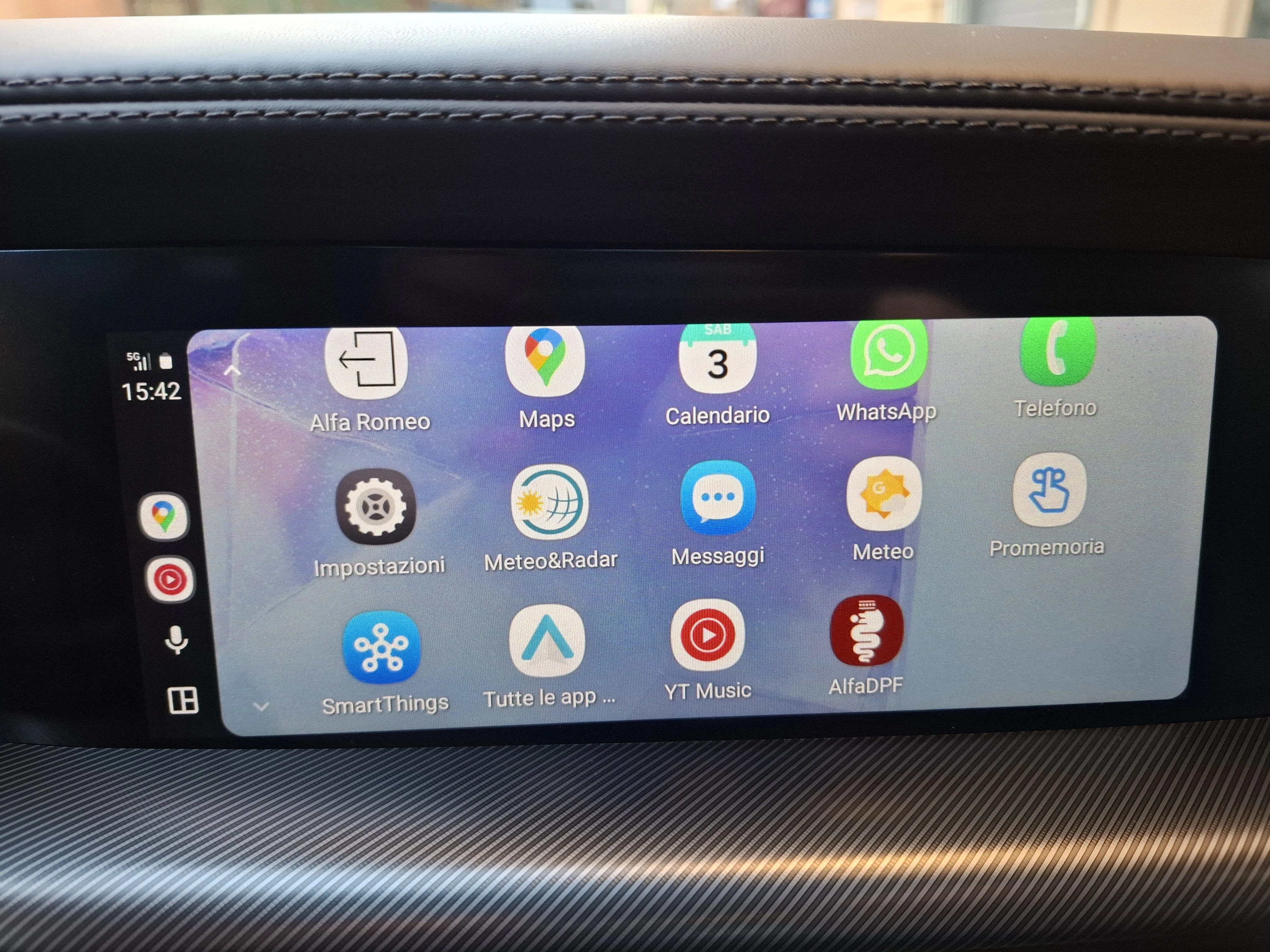

Confermo, ho provato e si trova l'icona di alfa dpf sul display centrale della mia Stelvio assieme alle applicazioni nella schermata di Android auto. Aprendolo ci sono tutti i parametri di alfa dpf sullo schermo centrale, davvero comodissimo. La connessione va gestita prima da cellulare. Un' ottima alternativa economica ai vari sistemi che si trovano in commercio e che tra l altro richiedono il bypass sgw e soprattutto non serve più avere il cellulare in mano o su supporto . Funziona anche a vettura in movimento. Più tardi metto qualche foto

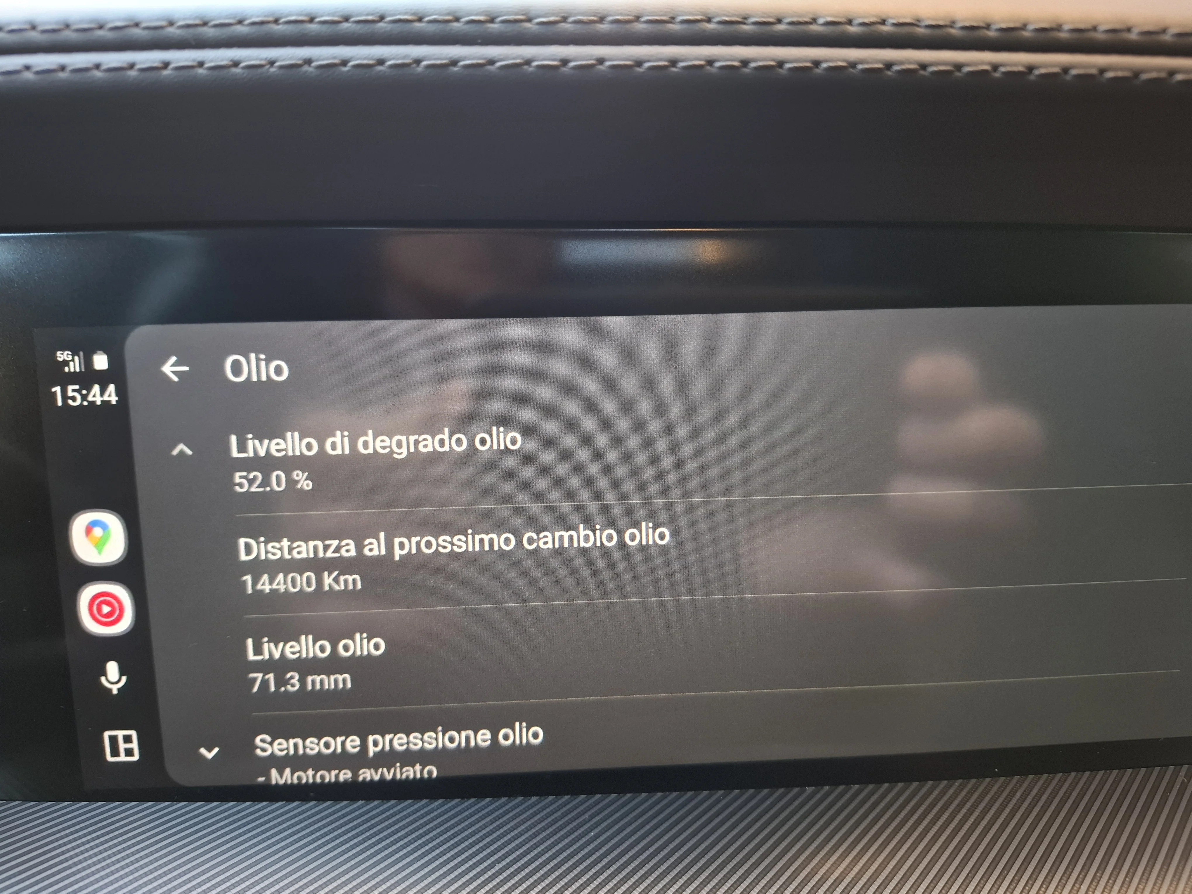

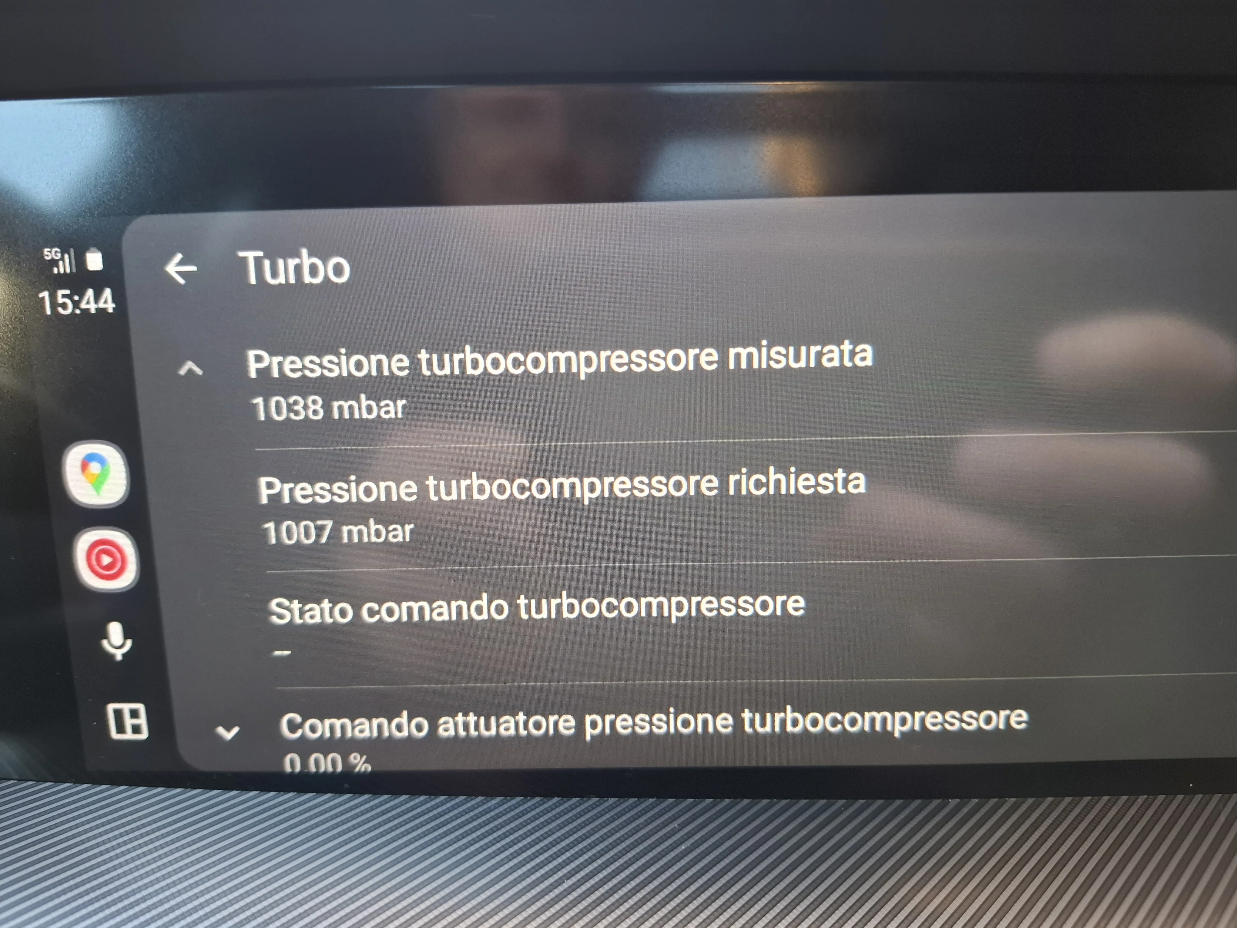

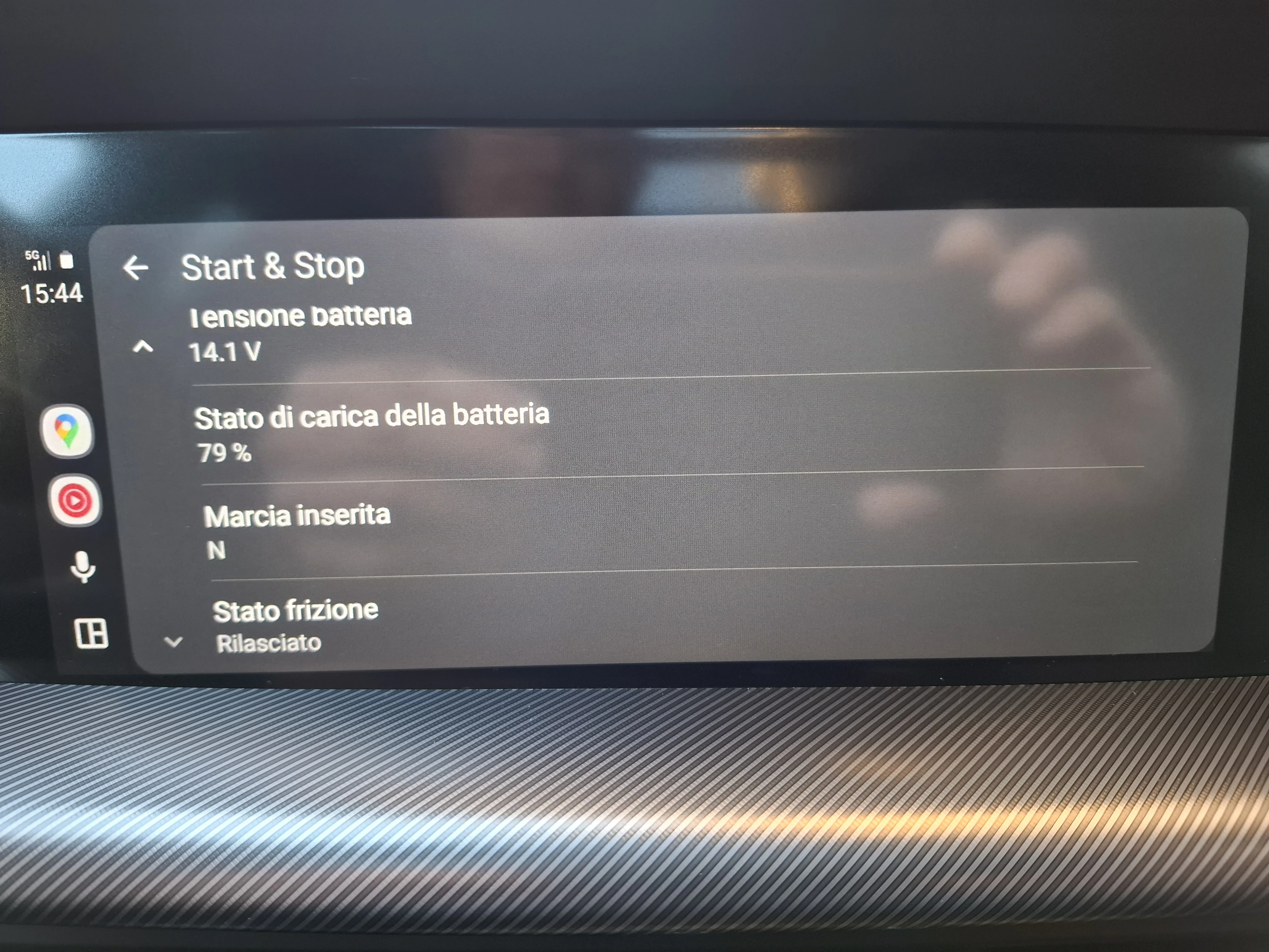

Io di alfa dpf ho la versione a pagamento (circa 15 euro se non ricordo male) ed è abbastanza completa, specie per chi come me ha la serie post 2020 con la pressione dell' olio già nell' infotainment. Allego qualche foto, come chiunque potrà intuire è davvero comodo avere nel display grande le informazioni dell' app anzichè doverle leggere sul telefono.
