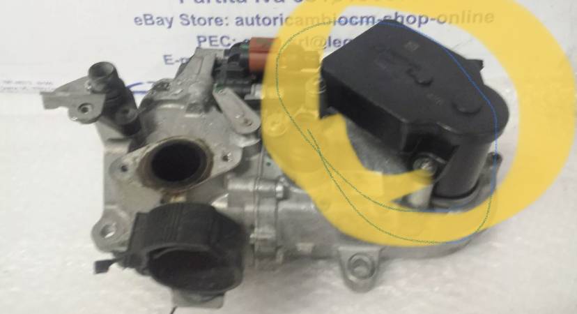

Rispolvero questa discussione ma l attuatore by
pass e quello cechiato in foto non e lui l imputato?
ora l errore esce non solo durante le accensioni ma anche in movimento con conseguente calo di potenza ! Devo prendere dei provvedimenti e che mi fido poco dei meccanici che ci sono in giro ora! Vedremo

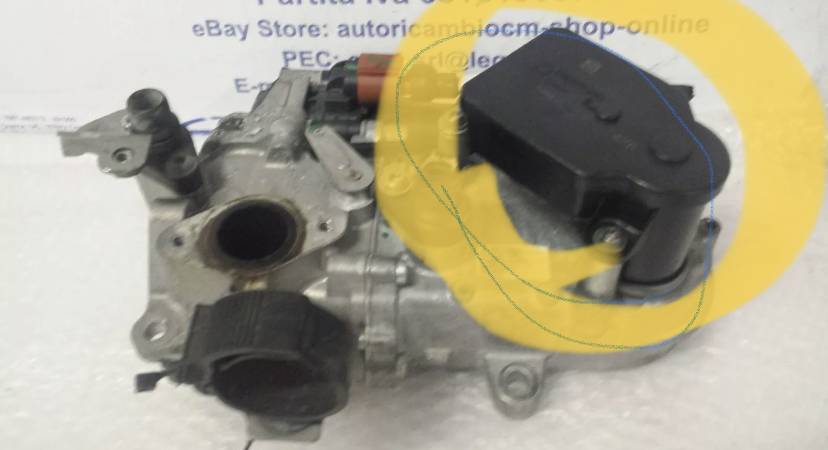

Rispolvero questa discussione ma l attuatore byVisualizza allegato 228299pass e quello cechiato in foto non e lui l imputato?

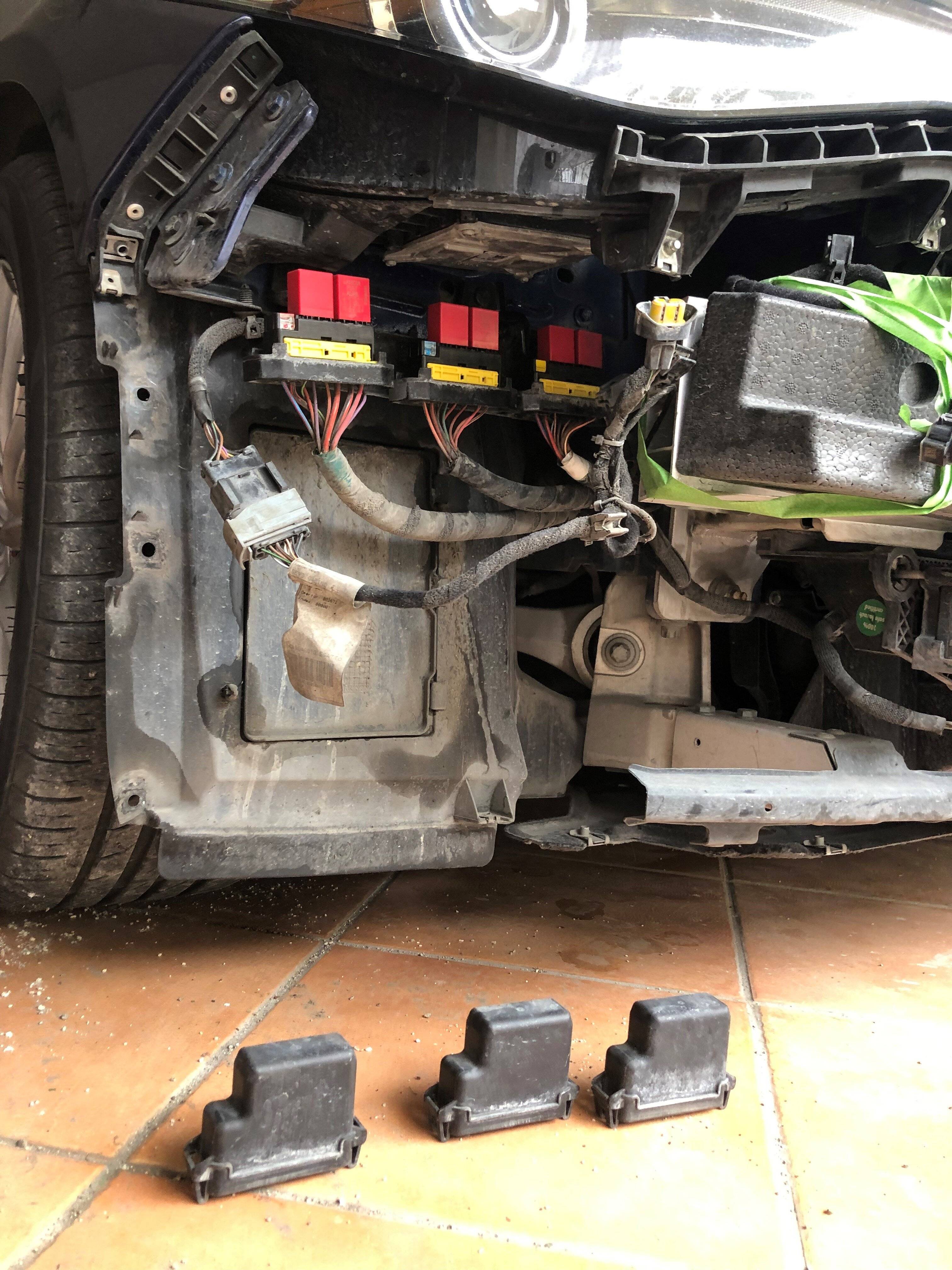

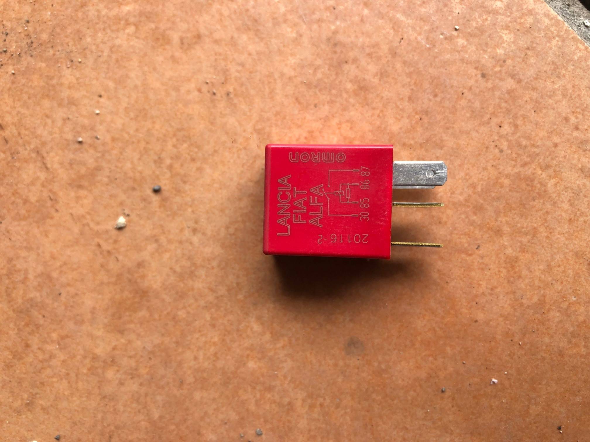

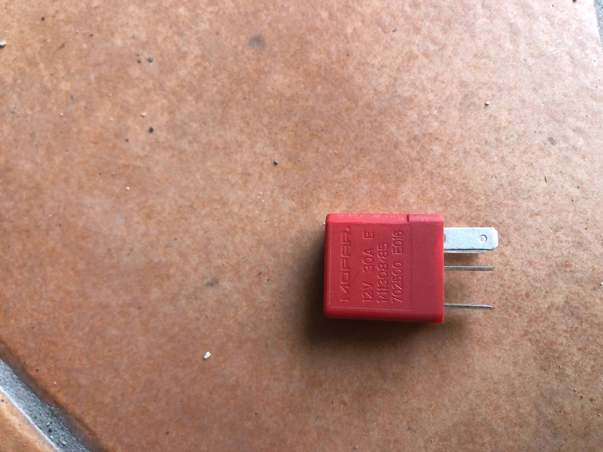

Consiglio a tutti quelli che hanno in continuazione problemi di errori, con spia avaria motore, di sostituire i relè posti nel passaruote anteriore destro.
Ho eseguito questo intervento sulla mia Giulia a settembre e non ho avuto più problemi.
in allegato foto

si riesce senza smontare il paraurti?
#26
dovevo riverniciare il paraurti per un graffio da marciapiede e ho approfittato.
Penso di si, bisogna smontare la ruota e il passaruote che si vede nella foto.
svitare la staffa che mantiene i relè e sostituirli con calma .
i relè hanno un costo singolo da 5 a 7 euro

Secondo te si riesce aprendo solo lo sportello che c'e' sul passaruota? Quale dei 6 e' quello da cambiare?

si li ho già presi, volevo solo capire la staffa di cui parli da dove si svita.

Consiglio di cambiarli tutti ( n.6 ), sicuramente fanno parte di qualche partita difettosa.
Per due anni, con cadenza prima ogni mese al massimo due, poi ogni settimana si accendeva la solita spia avaria motore e facendo il test reset con OBD2
risultavano sempre i soliti errori.
