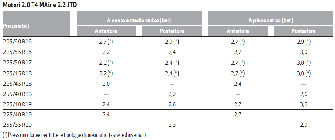

Qual'è la giusta pressione delle gomme che devo impostare a vuoto carico? Ho perso il LUM purtroppo, di quale pressione si parla sul libretto uso e manutenzoine?
Dopo il cambio treno con i 18 di un altra giulia ho potuto appurare che le spie e i sensori di pressione non funzionano più come prima: adesso noto una discrepanza tra segnalatore sul computer di bordo e pressione effettiva della gomma. Ad esempio ora la pressione risulta 2.4 su tutte le ruote mentre la strumentazione di bordo mi da 2.6 su tutte. E' possibile ritarare i sensori?

La pressione è un valore molto variabile, quindi quello che leggono i sensori è la pressione in quel momento. Puoi anche avere valori diversi da ruota a ruota
Il LUM lo trovi qui: Home Page Elum ti registri (se non sei già registrato ad un qualunque sito FCA, nel qual caso usi quell'utenza) e puoi scaricartelo.
Gomme invernali, su Roma se non vai in montagna vanno bene tutte (tranne le cinesate iper economiche), io che sto a Varese monto, mi pare, Nexen Winguard Sport 2.
Le pressioni vanno tenute un po' diverse dal LUM perché sulle tue misure lui prevede i run flat che girano a pressioni più basse delle non run flat.
Io le terrei a 2.2 anteriori e 2.4 posteriori, almeno. Anche 2.3 e 2.5 dietro.
I sensori non si ritarano, ma in ogni caso non vanno usati per valutare le pressioni, servono solo ad avvisarti se hai una foratura. Ed inoltre usando l'auto lo pneumatico si scalda e per la legge di Gay-Lussac sale la pressione.
