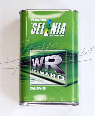

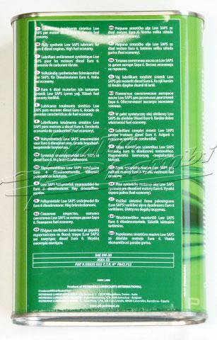

Oli motore che durano 40 000km??
Solo ed esclusivamente alcuni lubrificanti per autotrazione pesante, sostanzialmente motori dei camion prevedono oli estremamente durevoli. addirittura ci sono alcune motrici IVECO che hanno l'intervallo di manutenzione a 50 000km se non addirittura a 100 000km (vedi la nuova generazione di motrici a metano liquido GNL) Ma in linea di massima, sinceramente, se avessi una flotta di TIR non andrei mai oltre i
30 000km in barba alle assurde prescrizioni dei costruttori.
Un selenia che arriva (sempre ammesso che ci arriva) a quota 45 000km ci arriva con la formulazione del bitume, non so se rendo l'idea.
E qui mi piacerebbe assai che potesse intervenire in discussione qualche chimico di laboratorio che lavora nella raffineria di VILLASTELLONE.. da dove escono le latte di sto selenia.. davvero sarebbe un coronamento se ne intervenisse qualche d'uno qui su codesto forum..
I prezzi purtroppo sono quelli che sono in officina autorizzata, dove spacciano un semplice Fri-Oil da frittura a 30 euro al litro quando in realtà è olio da discount da massimo massimo 6 euro e 50..proprio ad essere magnanimi e buon samaritani all'ennesima potenza.
Qu, il prezzo relativo l'olio selenia su un noto sito tedesco di ricambi ufficiali del gruppo fiat:
Pacchetto da 5 litri a 50 euro.
Tralasciando che la vettura appena presa veniva seguita da quella stessa officina... al tuo posto sarei scappato di corsa 🏃 davanti ad acquisto del genere.
spero veramente che andando avanti non manifesti problemi gravi derivanti dalla carenza di manutenzione adeguata. L'Olio per un motore è come la Linfa vitale delle Piante, come il sangue nel sistema circolatorio umano.. un olio sporco, vischioso e catramoso porta all'occlusione dei passaggi di lubrificazione con tutte le conseguenze derivanti.
