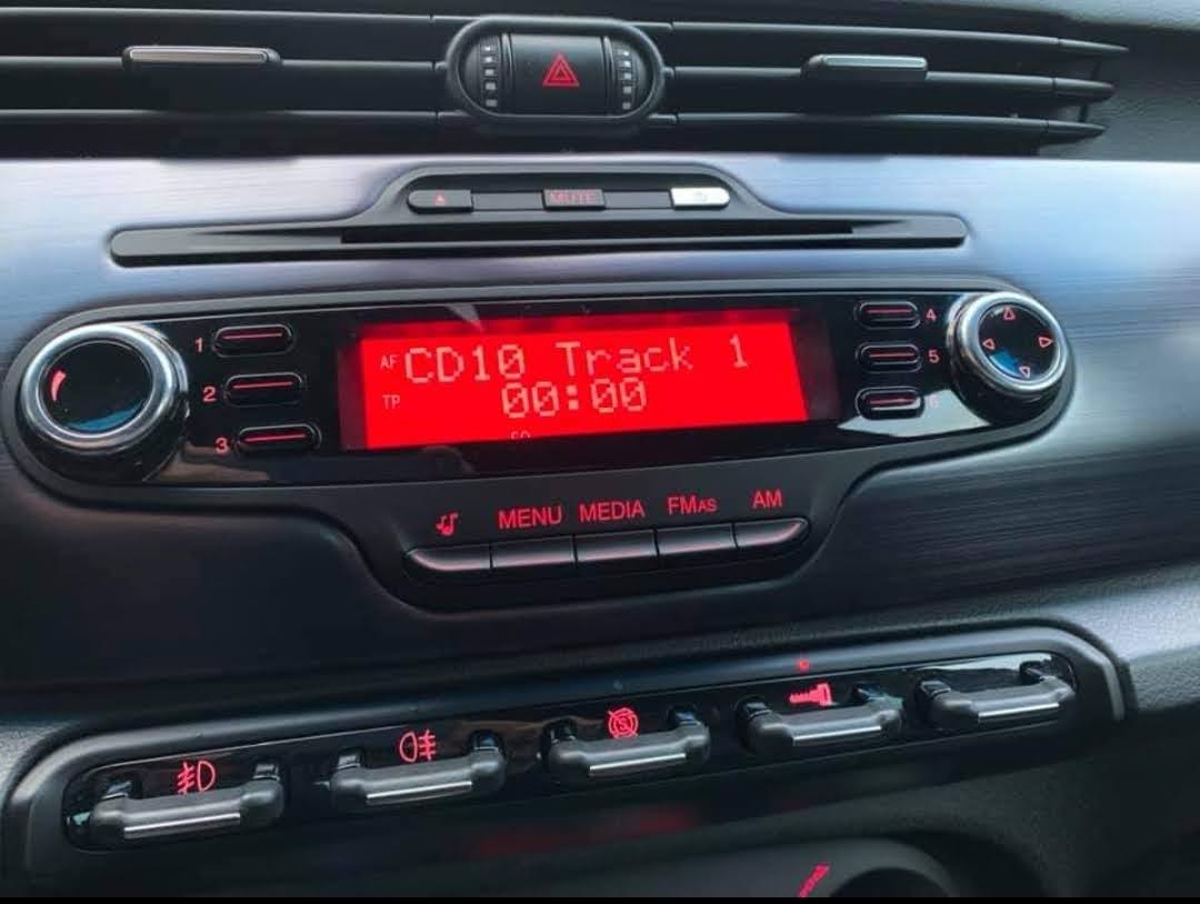

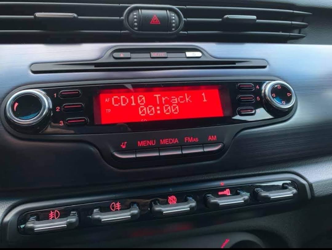

Salve a tutti, premetto di aver letto parecchie pagine di questa vasta e lunga discussione ma in tutta sincerità non sono riuscito a capire cosa fare per risolvere il mio problema !!!
In pratica ho l'autoradio di base, con la presa usb nel cassettino. Ammettendo che non è nulla di che, ma dico pure che per le mie esigenze potrebbe anche andare se non per un fastidiosissimo inconveniente... Non distingue le cartelle con le quali io ho suddiviso gli album !
Ho letto che l'autoradio dovrebbe creare al suo interno una playlist ma la mia non crea nulla... appena l'accendo parte col primo brano e va avanti quasi a casaccio, se premo i tasti su e giù del tasto tondo destro dell'apparecchio non succede nulla. Se invece premo i tasti destro o sinistro cambia brano.
Uso una piccola pennetta da 4gb formattata in Fat32
I file sono suddivisi in 4 cartelle nominate 01 titolo 02 titolo ecc. ecc.
I file Mp3 hanno tutti un bitrate uguale o inferiore a 192kbps
I file Mp3 sono in tutto 32
Grazie a chi mi vorrà aiutare.
Grazie a chi mi vorrà aiutare.Visualizza allegato 221147
Hai provato ad aggiornare il B&Me? C'entra poco ma potrebbe risolvere. Inoltre prova a cambiare chiavetta usb magari con una più veloce.
