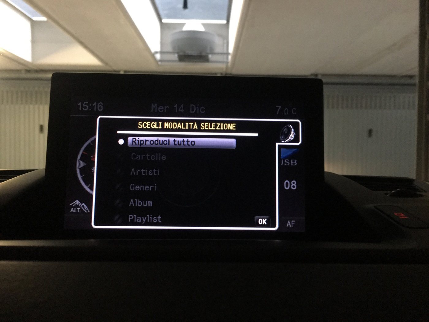

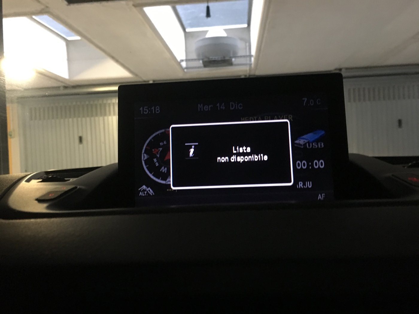

Ho di nuovo bisogno di voi, ho comprato una chiavetta USB da 32gb della Kingston, ho messo dentro tutte le canzoni di cui avevo bisogno divise perfettamente in cartelle con Autore -> album -> brani. La metto nella macchina e mi riconosce solo 10canzoni, prese tutto dallo stesso autore ma da album diversi, sapete perchè o sapete come risolvere?
Inoltre non mi fa navigare le cartelle come nelle foto che vi allego
Ps. Auto del 2011 con il radio nav e il blue and me
