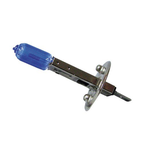

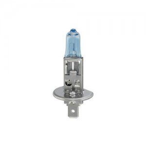

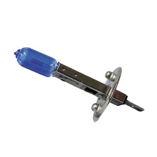

Io ho montato le Osram Cool Blue, convenienti nel costo e nella qualità (le H1 le trovi a 16 € circa per coppia); Hanno circa la stessa gradazione del Kit Bi-Xeno che montano le nostre Giuliette (intorno a 4300 - 4500°K). ti posso dire che l'effetto è uguale, stessa tonalità di luce!
Comunque con lampade a luce blu intendo tutte quelle che, per riprodurre la tonalità luminosa di una lampada Xeno a scarica, hanno il vetro alogenato di colore blu che altro non è che un filtro. Normalmente, queste lampade emettono luce bianca fredda (4200 - 5000°K). Quelle che danno una tonalità di luce blu (6000 - 8000°K), hanno il vetro di un blu molto più scuro.
Giusto per completezza allego due foto.
Osrma Cool Blue H1 (4200°K)
Altro tipo H1 alogena XENON (6000°K)
Mi raccomando usa sempre lampade con potenza 55W, che sono quelle che prevede l'impianto elettrico della Giulietta! Potenze superiori, tipo 100W, possono danneggiare la parabola e l'impianto elettrico!
Fammi sapere come ti troverai! :)
Visualizza allegato 87240
Visualizza allegato 87241
