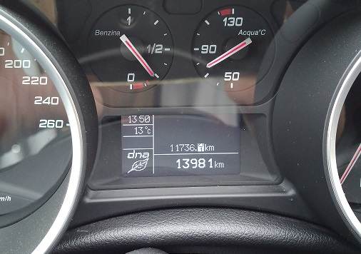

Scusate ma qual'è la differenza tra i due valori ?
La parte inferiore indica i km totali del veicolo e la parte superiore cosa indica ?
Visualizza allegato 181272
È un ulteriore parziale che puoi comunque azzerare quando vuoi tenendo premuto l'apposito tasto.
Puoi tenerlo come riferimento ad es. per monitorare da quanti km hai cambiato l'olio o fatto altri interventi di manutenzione, indipendentemente dai Trip A/B
