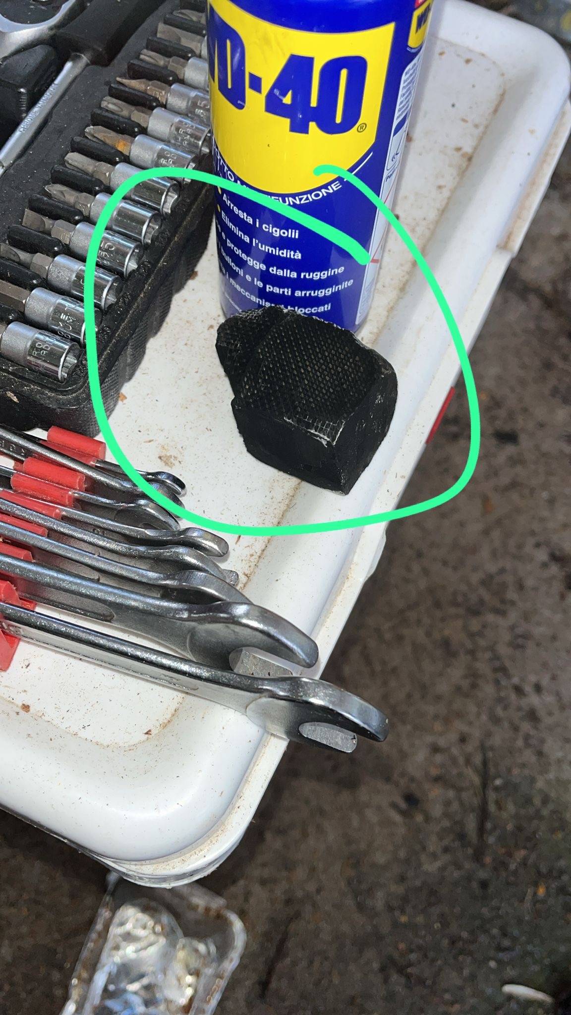

La soluzione alternativa è stata il downpipe, non ho mai visto la spia perchè sarà stata scollegata, la macchina è stata comprata usata, tutta via il pdf non ha mai accesso spie, poi 2 settimane fa in autostrada stava lasciando a piedi..... intasato al 99%.... ho visto con i miei occhi la diagnosi
Aggiornamento, ho smontato da solo il dpf, non era intasato in realtà, era più pulito di ciò che mi aspettassi, purtroppo però, non ne so il motivo, si sono rotti degli alveoli che ostruivano il tutto, ora non ho avuto il tempo di smontare centrale marmitta ecc per controllare se ci siano pezzi in quelle zone, successivamente vi darò altro aggiornamento, culmine dell’avventura, la macchina ora accende la spia del dpf 🤣🤣🤣
Permettimi...quelle "rotture" sono state causate durante l'apertura del DPF, infatti i bordi sono bianchi. Fossero rotture spontanee, sarebbero state nere di fuliggine... Adesso la vettura non passerà più la revisione e sarà passibile di rivalse giudiziarie in caso di incidenti anche con ragione.
