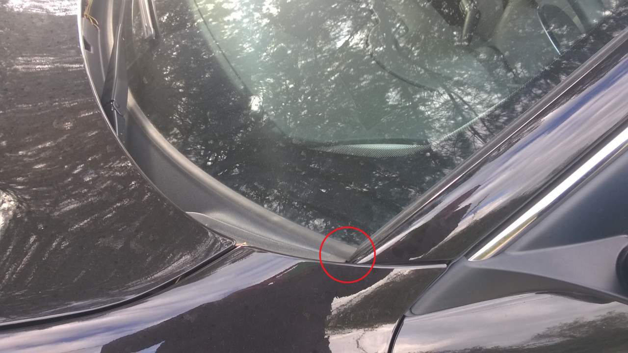

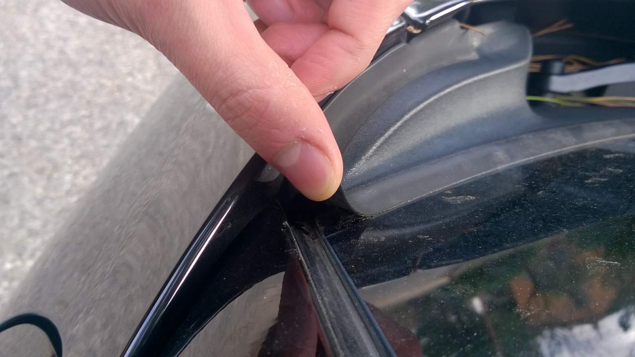

Intanto il mio occhio da alfista pignolo è caduto su un altro piccolo problema. Di seguito 2 foto:
In pratica il profilo di gomma che poggia sul parabrezza è un po' scollato nell'angolo. Che prodotto conviene usare per risolvere?
li devi usare questo images.jpe :lol2:
scherzi a parte, penso siano tutte così anche sulla mia risulta leggermente mobile quel particolare
penso di sì, la mia paura è che quel coso deve stare così per qualche oscuro motivo...
Molto oscuro direi, dato che dall'altro lato é perfettamente incollato. Comunque oggi passerò al Brico a vedere se trovo qualche prodotto utile. Direi no silicone, dato che non ho l'esigenza di sigillare, ma solo di incollare.
