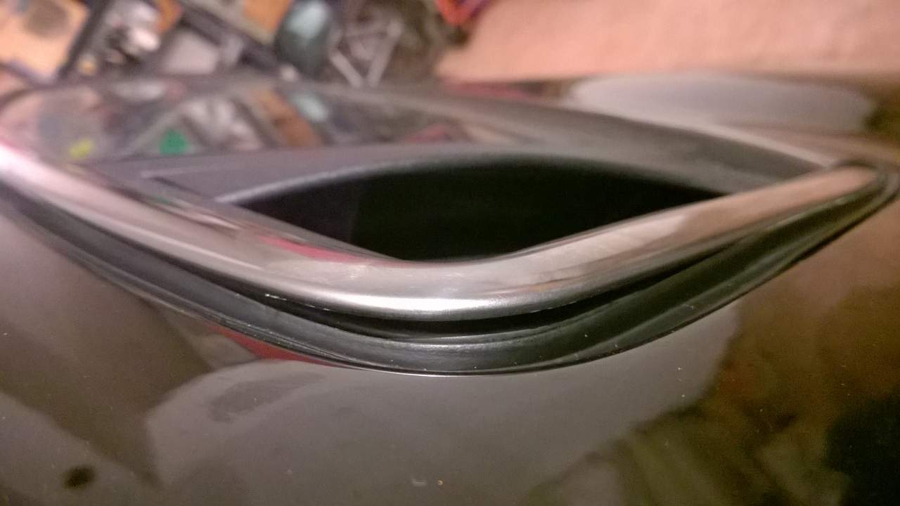

Si scusate. Ecco qual'è il problema:
Visualizza allegato 115984
Come potete vedere la guarnizione è staccata di un paio di mm dalla cornice cromata. E' come se la cornice cromata fosse un po' sporgente verso l'esterno.
Serve il carrozziere?
Il problema, dopo aver sostituito in garanzia la cornice cromata, a distanza di qualche mese si è ripresentato. Sempre sulla stessa cornice. Mercoledì ho appuntamento per sostituirla nuovamente dato che l'auto è ancora in garanzia.
Ora però mi chiedo: possibile che anche il pezzo di ricambio fosse difettato? Come potrò risolvere il problema qualora si dovesse presentare ancora?
