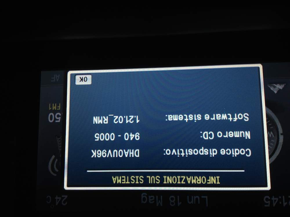

oppure possibile che nessuno è riuscito a crakkarlo ed a metttere un sw piu attuale? Foto 18-05-15 21 46 13.jpg
