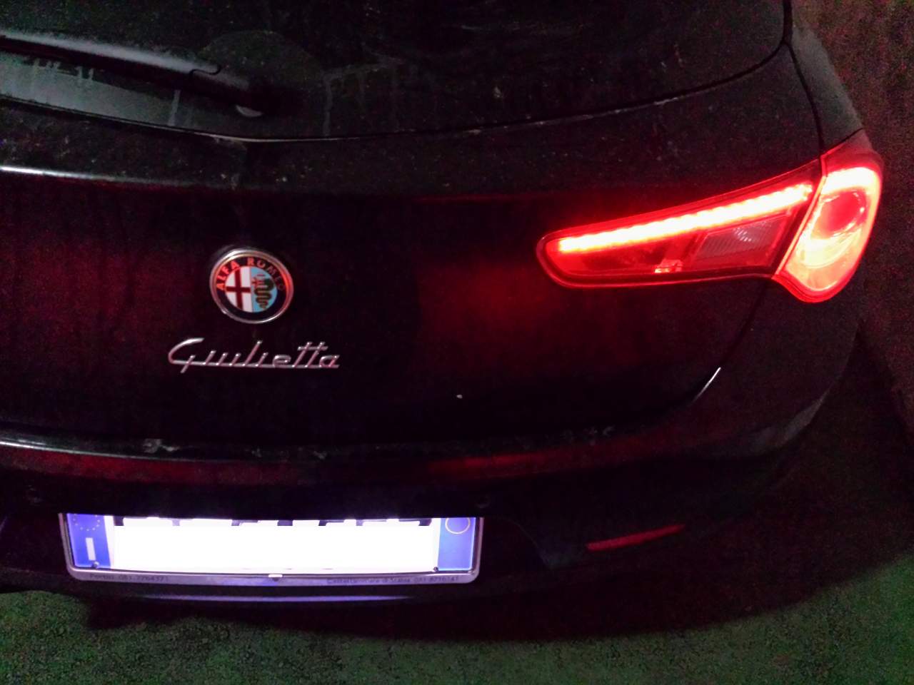

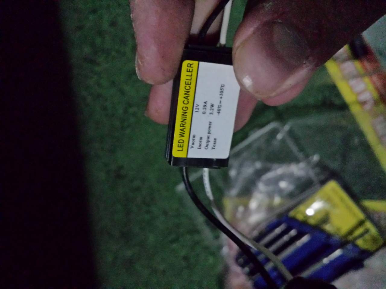

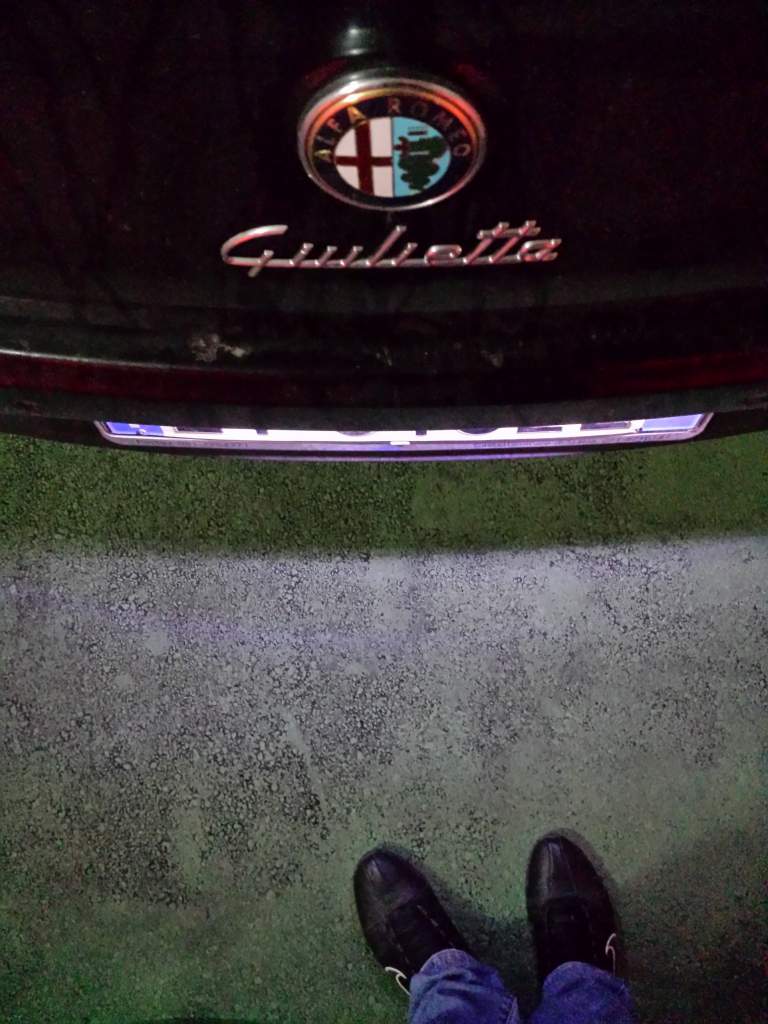

Salve ragazzi! Posto un'altro aggiornamento estetico che ho appena effettuato alla mia Giulietta, ad un anno dall'acquisto (un bel regalino): Ho sostituito le luci targa di serie, alogene e giallastre, con il kit plug & play a LED con resistenza incorporata per evitare i fastidiosi errori del body computer.
Inizialmente il lavoro è stato non facilissimo, in quanto c'è bisogno di tecnica per rimuovere lo slot luci, metterò una breve guida alla fine per chi volesse cimentarsi, senza dannarsi.
Ecco le foto:
Guida alla sostituzione delle luci targa:
bisogna armarsi di un cacciavite a punta piatta, abbastanza larga, avvolto in un po' di stoffa, in modo da fare leva e danneggiare meno le plastiche che contornano, l'alloggiamento delle luci. Posizionare il cacciavite sulla parte sinistra (avendo di riferimento la Giulietta davanti a sè), e fare scorrere la plastica verso destra, spostarlo leggermente più all'interno in modo da rimuovere definitivamente verso il basso. Dopodichè, svitare di circa 90° la base della lampada, ed estrarla.
Cambiatela, inserite la resistenza, e rimontate il tutto, facendo attenzione a mantenere in tensione la linguetta di alluminio che si trova sulla destra del portalampada, in modo da avere una presa salda e non ballerina con il paraurti.

Uella Vincè [emoji106] da un pezzo che non ti si leggeva [emoji14]
Complimenti per il risultato! Stesso mio kit e stesso mio procedimento! Decisamente un altro impatto estetico la targa versione "ghiaccio" anziché giallina... [emoji106]
#100
la luce led è tutta un'altra cosa..
