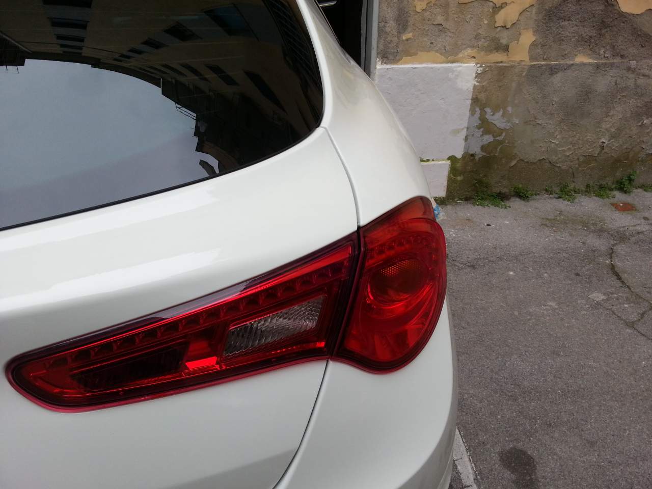

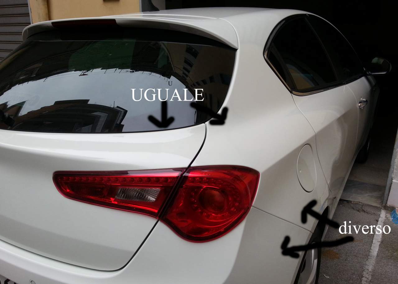

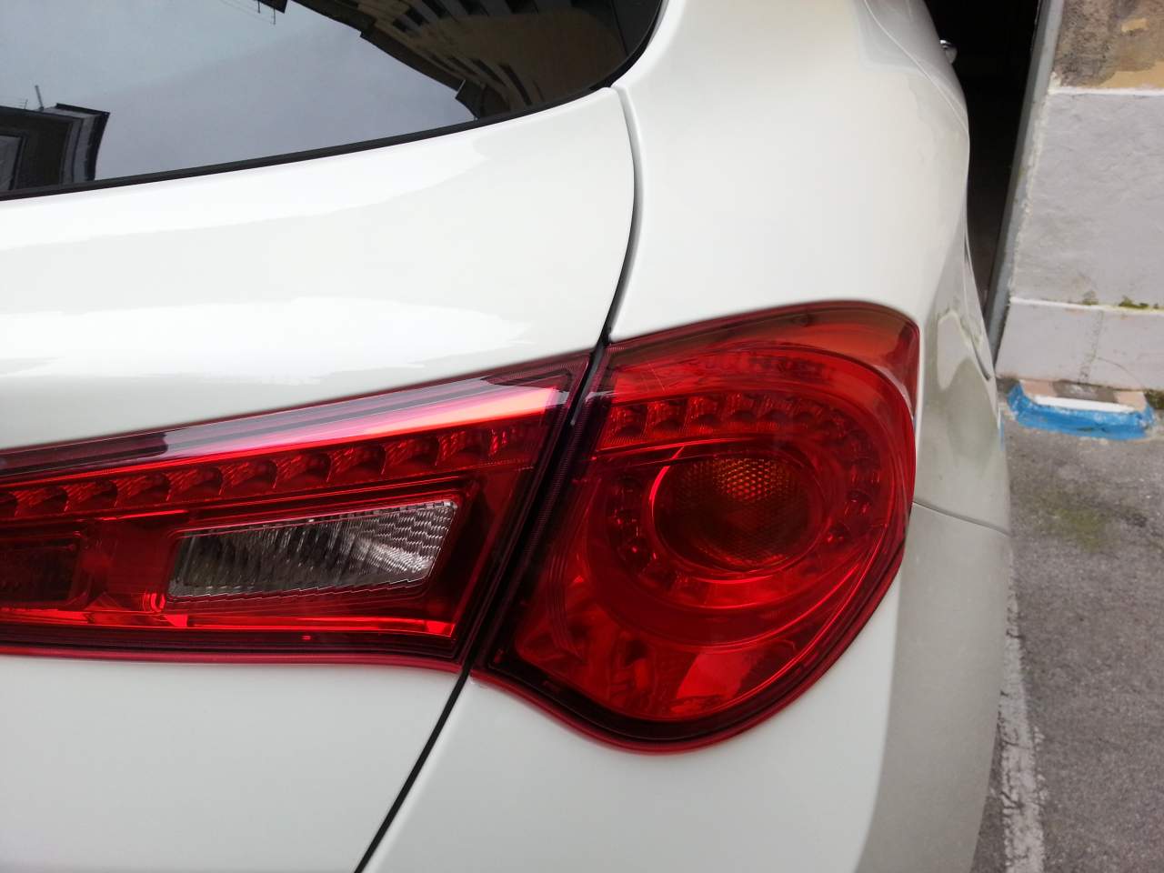

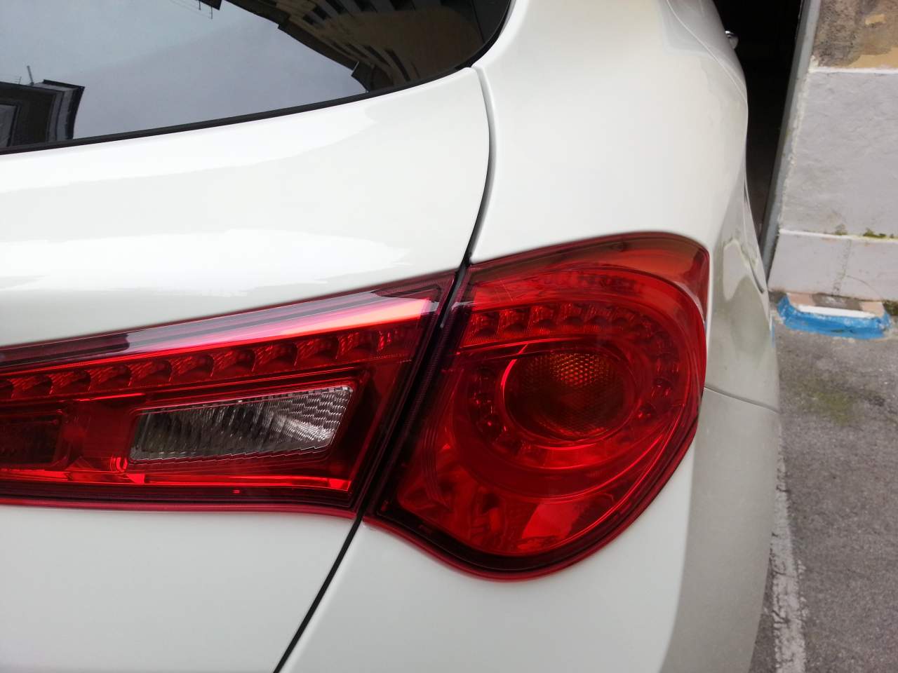

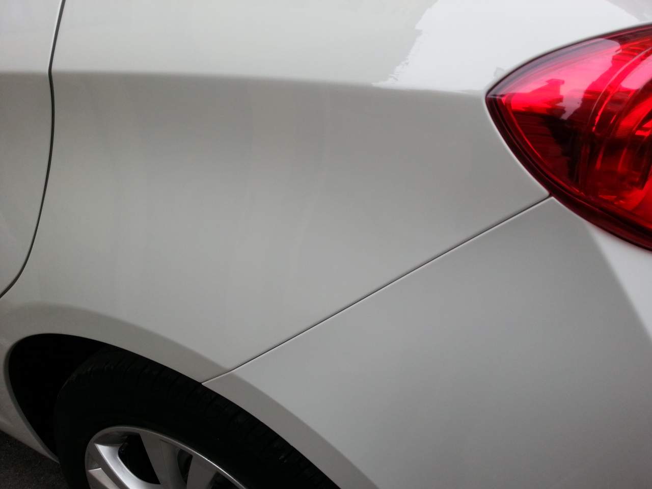

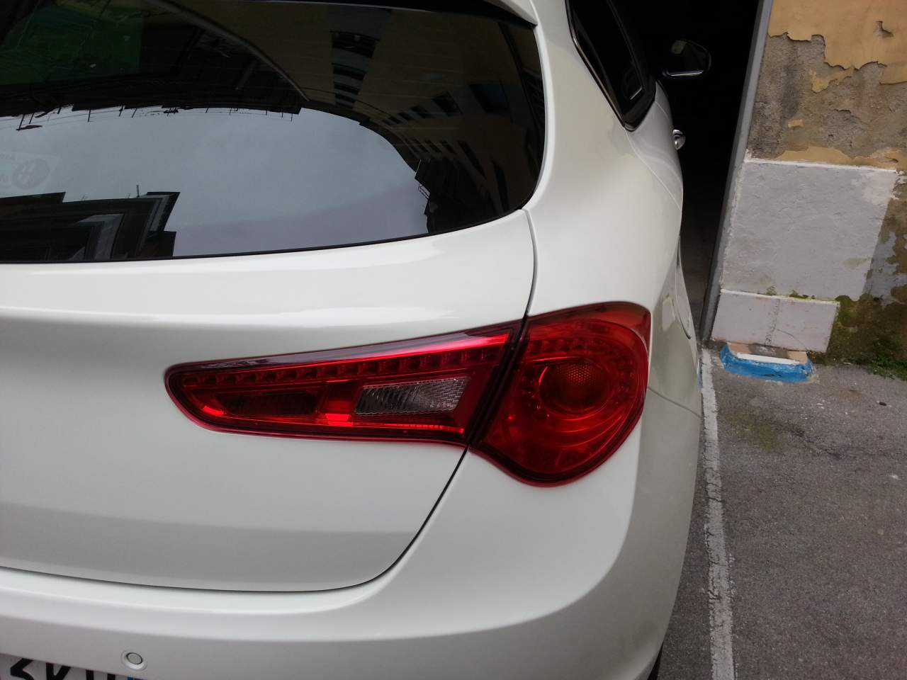

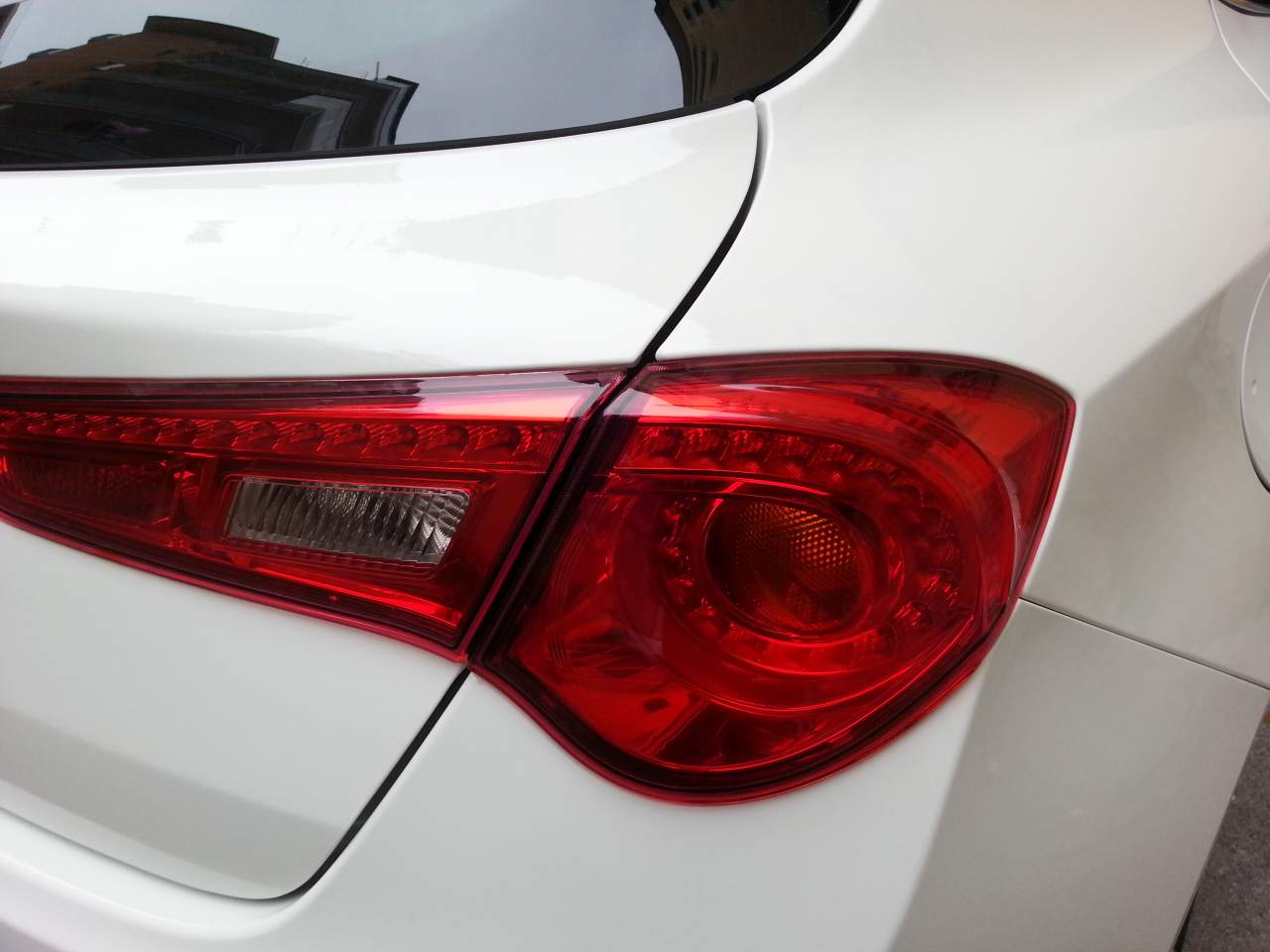

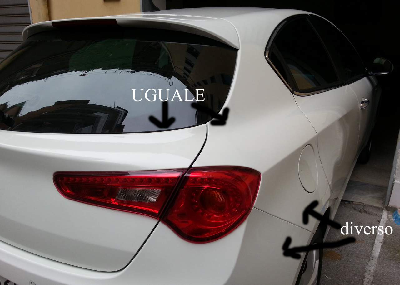

il colore è diverso anche dal portellone.. (evidente nella seconda foto)... una foto del lato opposto è possibile averla? credo l'abbiano chiesta anche un paio di passanti...

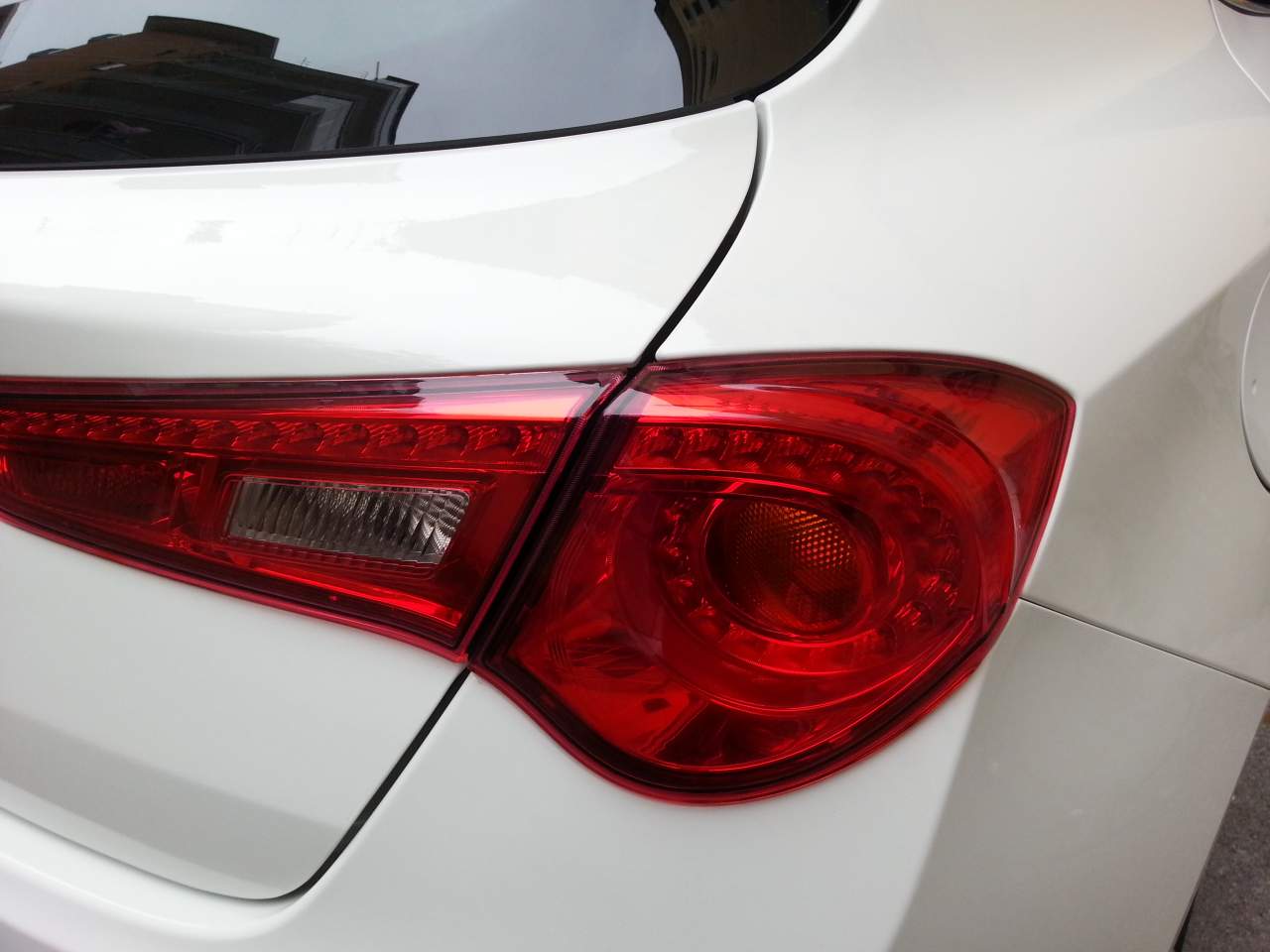

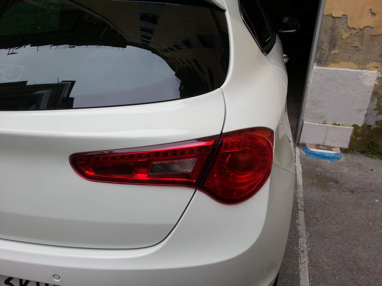

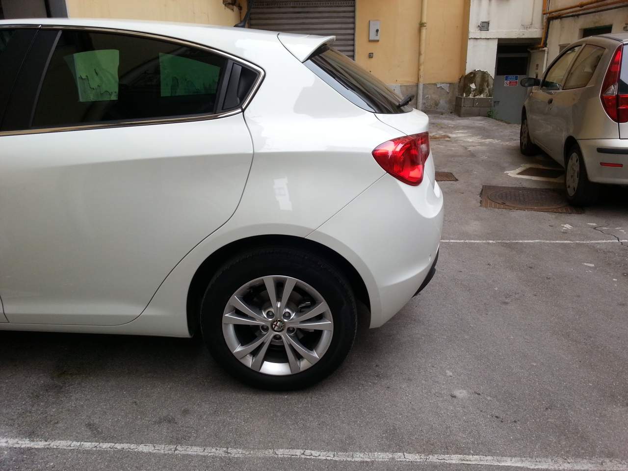

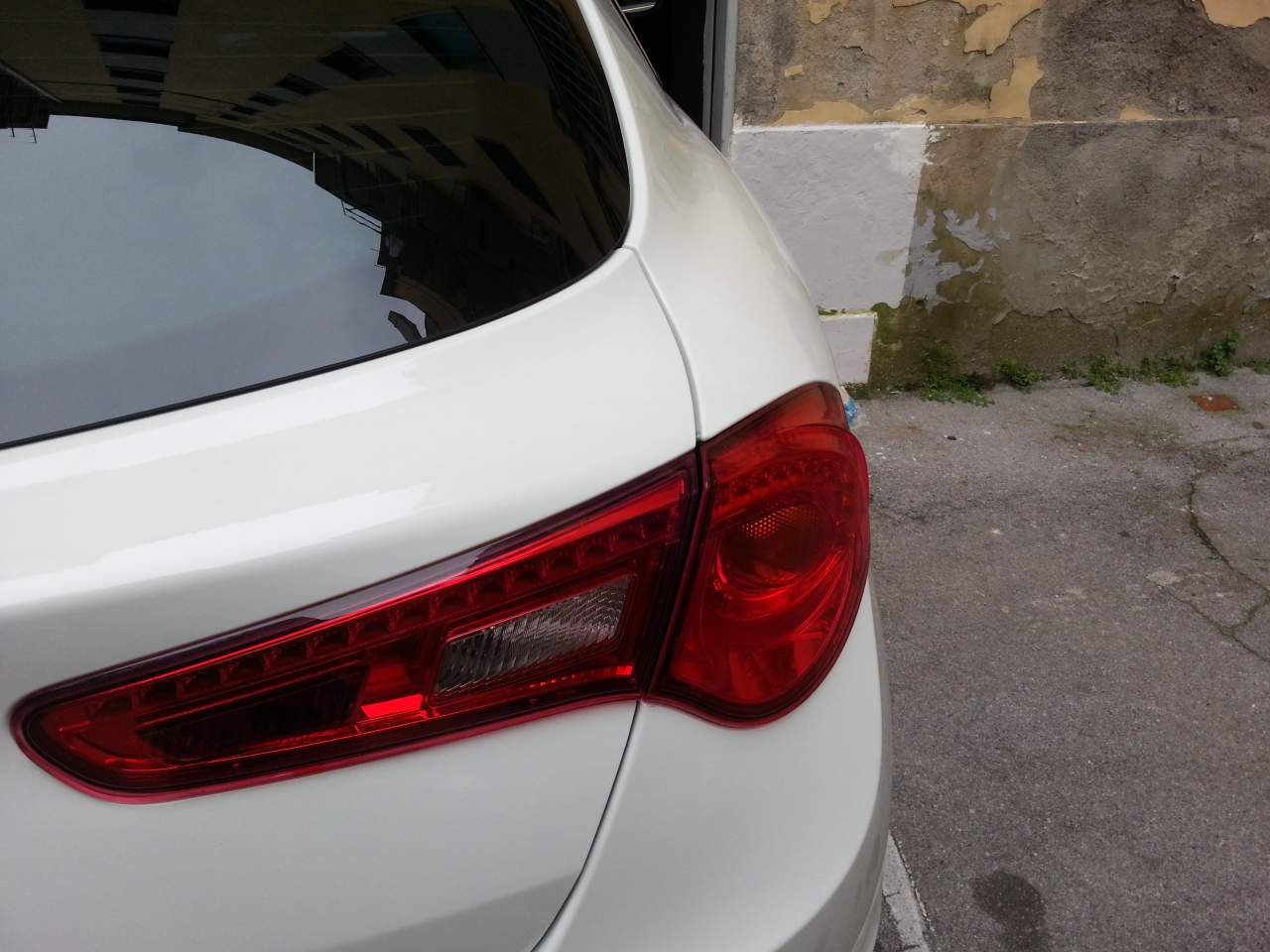

io però tra il fianco e il portellone non la noto questa differenza, non so se nella foto le ombre possano averti tratto in inganno comunque non 2.jpg3.jpg percepisco di sicuro lo stacco che ho evidenziato giù. Ecco le foto dell'altro lato1.jpg

Un pò di differenza c'è anche li (se guardi bene anche in alto allo spoiler) quindi consideranto che il trasparente al massimo fa effetto lente ma non cambia il colore, non vorrei che l'abbia verniciata in lucido diretto (bicomponente), cioè senza trasparente per risparmiare sulla vernice, naturalmente si sta facendo due chiacchere davandi a delle foto, però può essere.
Difatti sul fianco sx si nota ma meno e solo sul paraurti.

il carrozziere mi ha sempre parlato di due fasi differenti, prima verniciare e poi dare il trasparente, questo ovviamente a parole io che ne posso sapere poi :( oltretutto mi dite che lo stacco si nota anche sulla fiancata sinistra dove nessuno ci ha messo mano

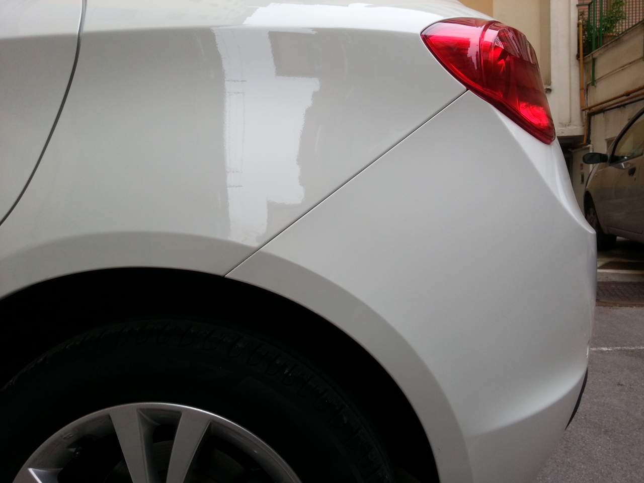

il paraurti è diverso ed è normale che lo sia, sia per il diverso materiale, sia perchè non viene verniciato insieme alla carrozzeria.
La differenza c'è su entrambi i lati, però l'auto andrebbe guardata bene dal vivo sotto lo stesso tipo di luce. Piuttosto è brutta la verniciatura a buccia d'arancia, tipica ad esempio di bmw, ma che non ho mai notato su alfa.

Marcello, in conclusione, posso contestare al carrozziere che ha palesemente sbagliato colore? Alla luce delle foto, quale può essere la ragione più plausibile di questa differenza di colore? Che ha usato il lucido diretto?

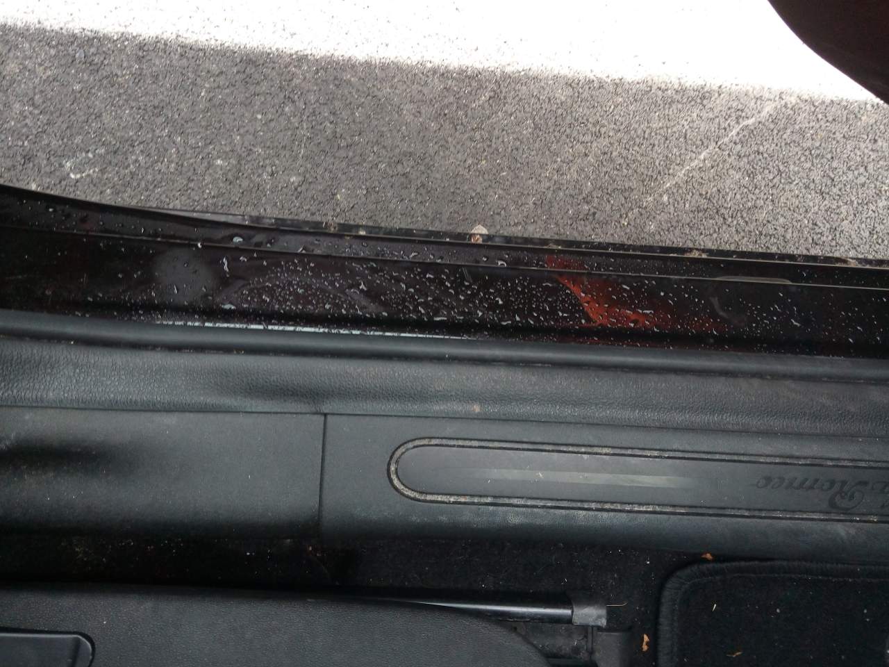

Altra cosa allego una foto:DSC_0387.jpg è una cosa normale? ci ho fatto caso l'atro ieri dopo che avevo girato sabato sotto l'acqua tutto il giorno...lunedì le gocce erano ancora li ma soprattutto mi son chiesto come mai fossero li visto che quella zona dovrebbe essere "protetta" dalla guarnizione porta...ora ho anche capito perchè quando mi sorpassano le macchine sento il rumore tipico di quando succede con un pelino di finestrino aperto...mi sa che le guarnizioni non isolano na mazza...ma è solo la mia?
