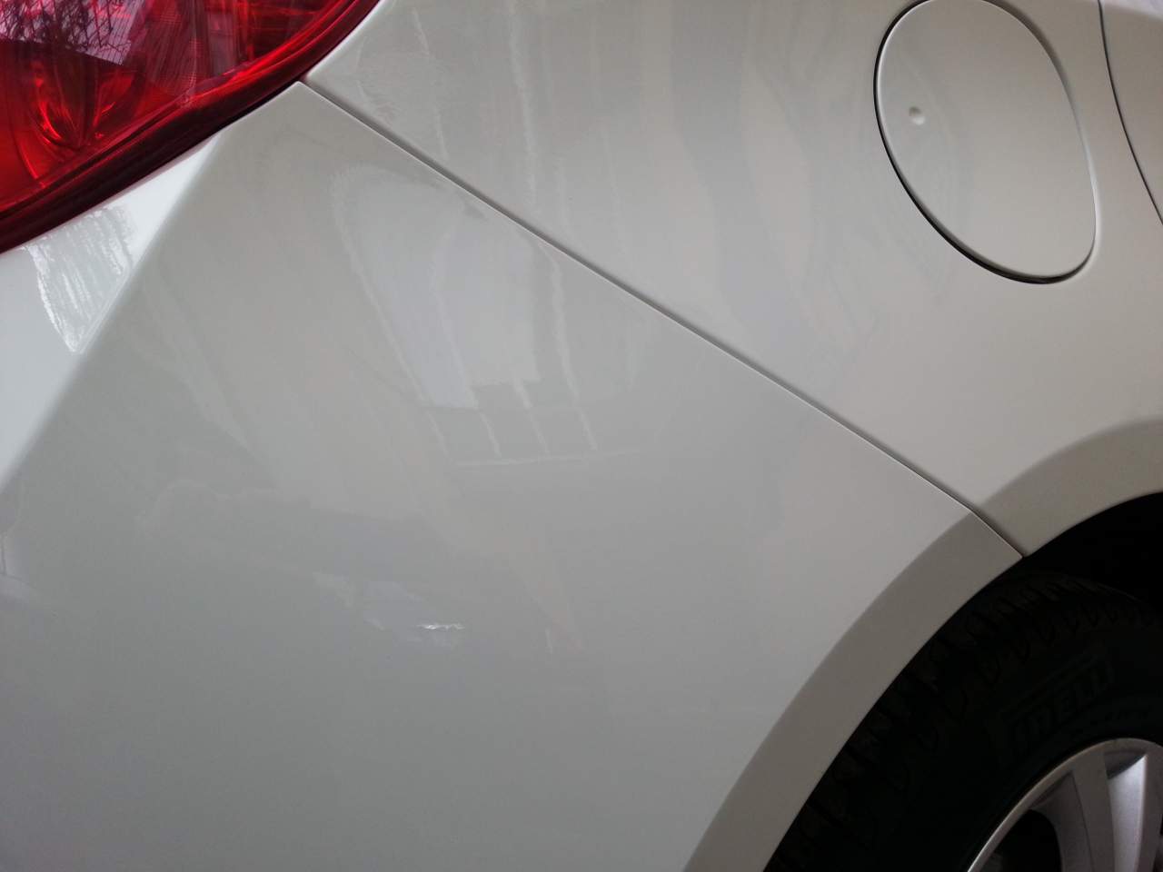

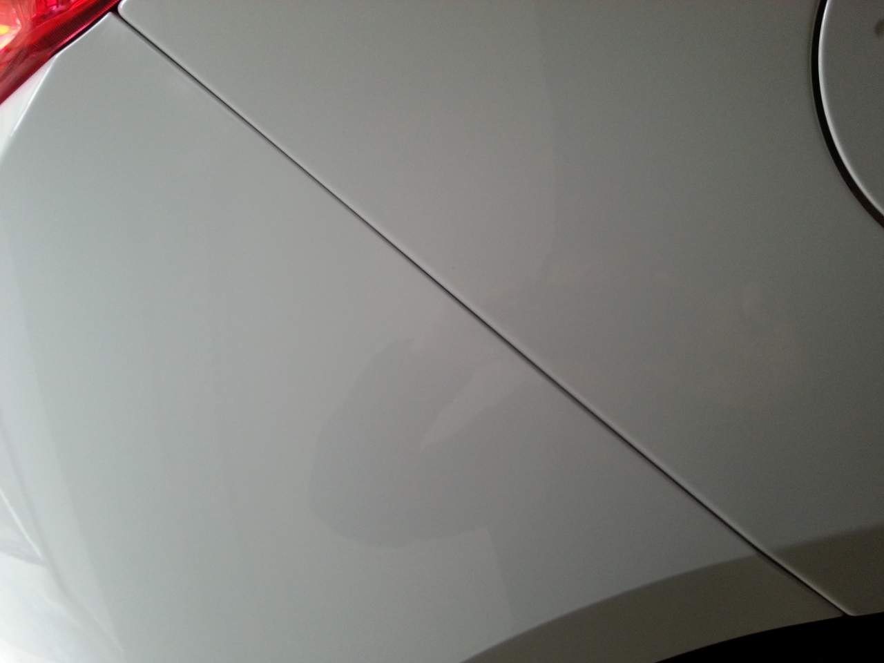

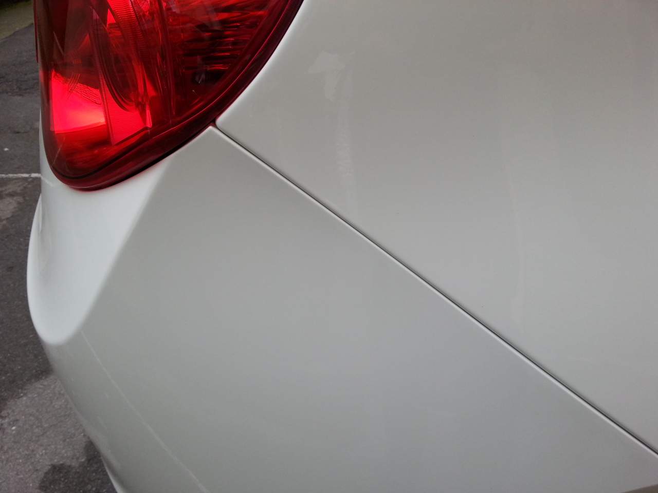

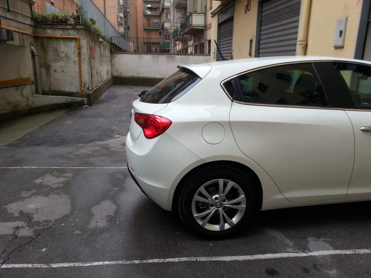

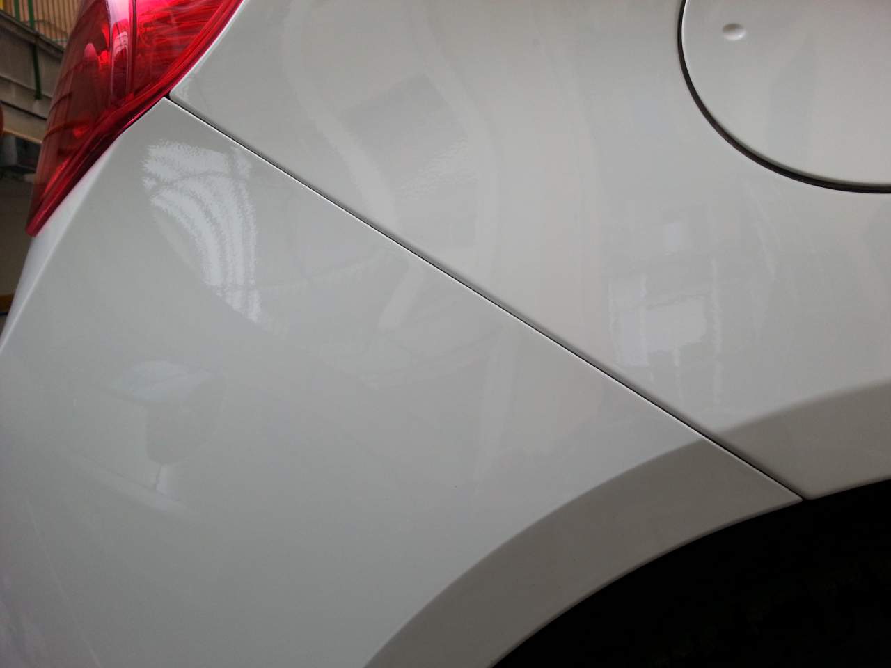

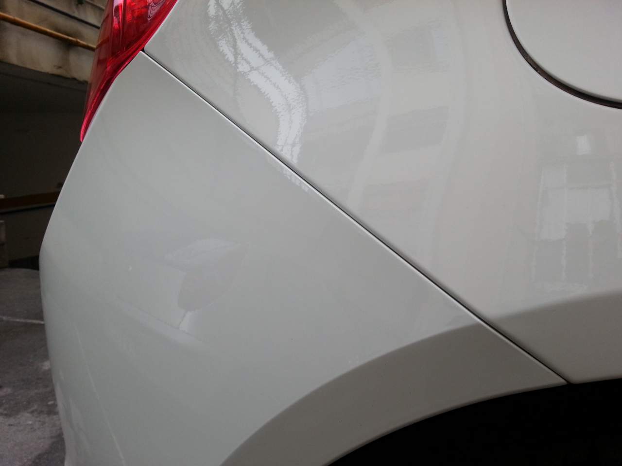

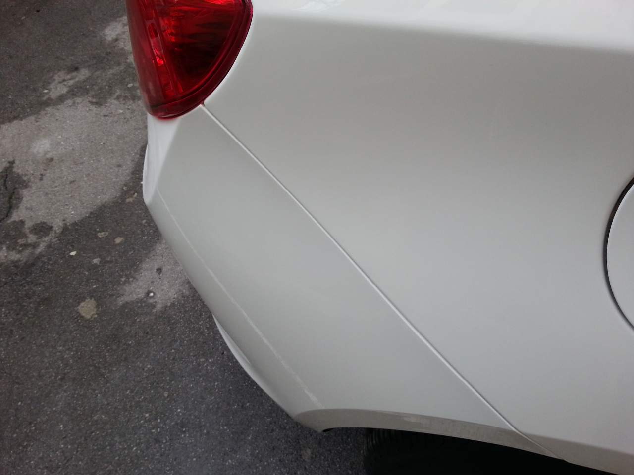

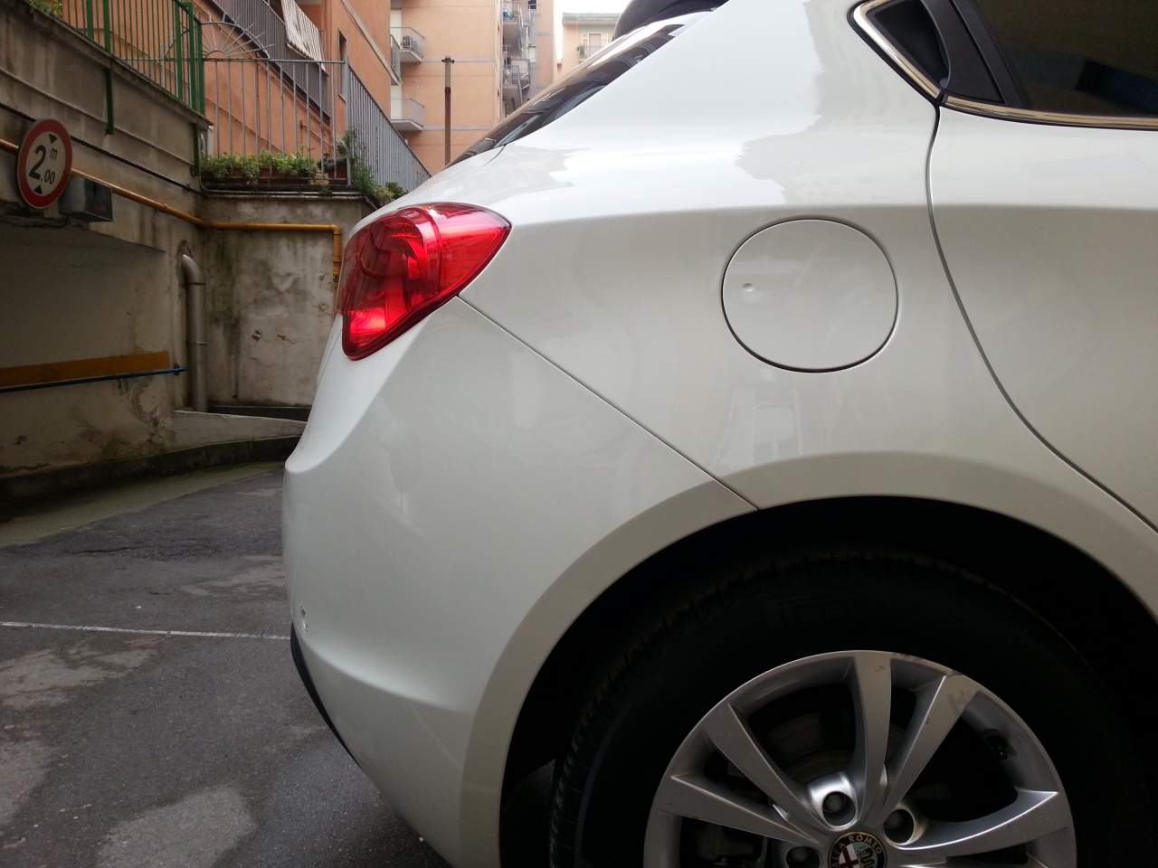

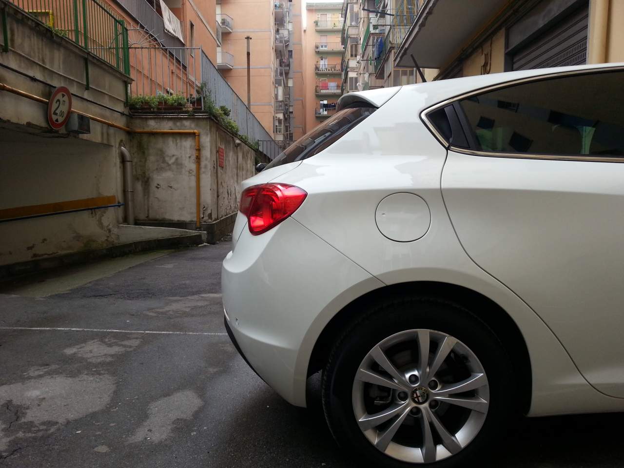

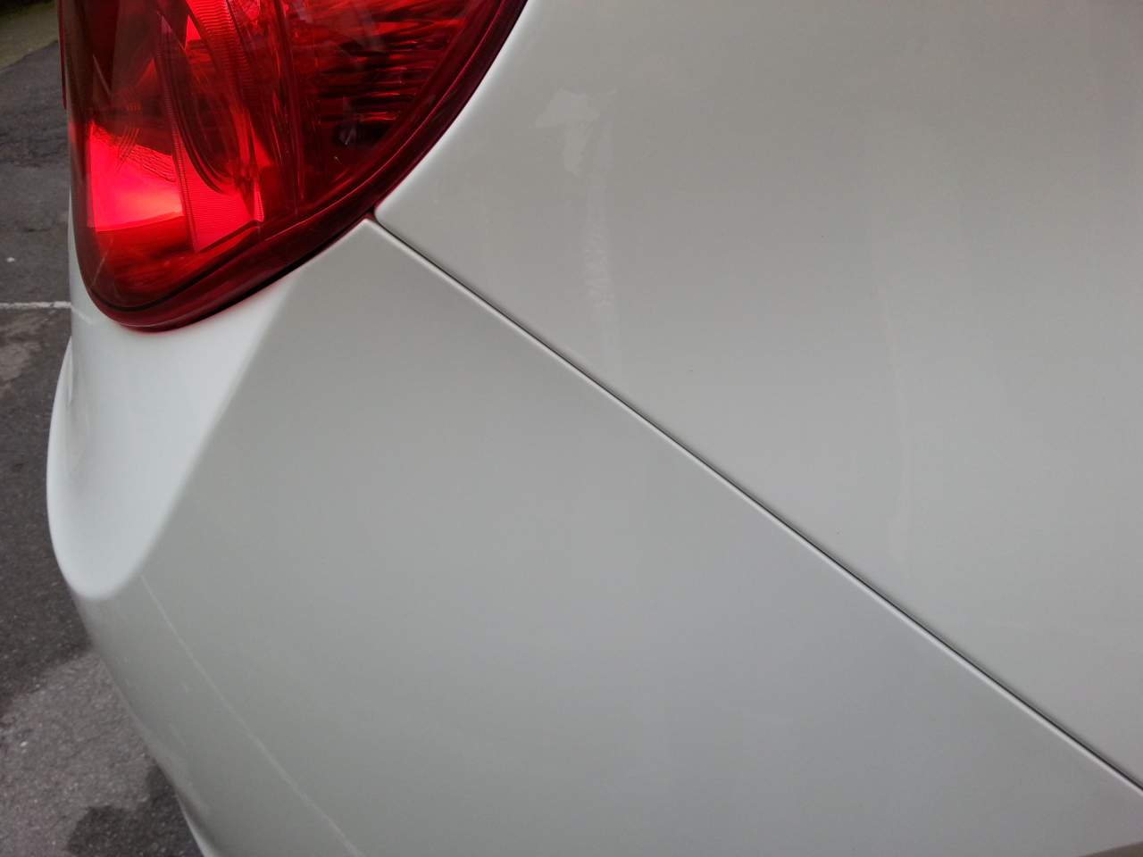

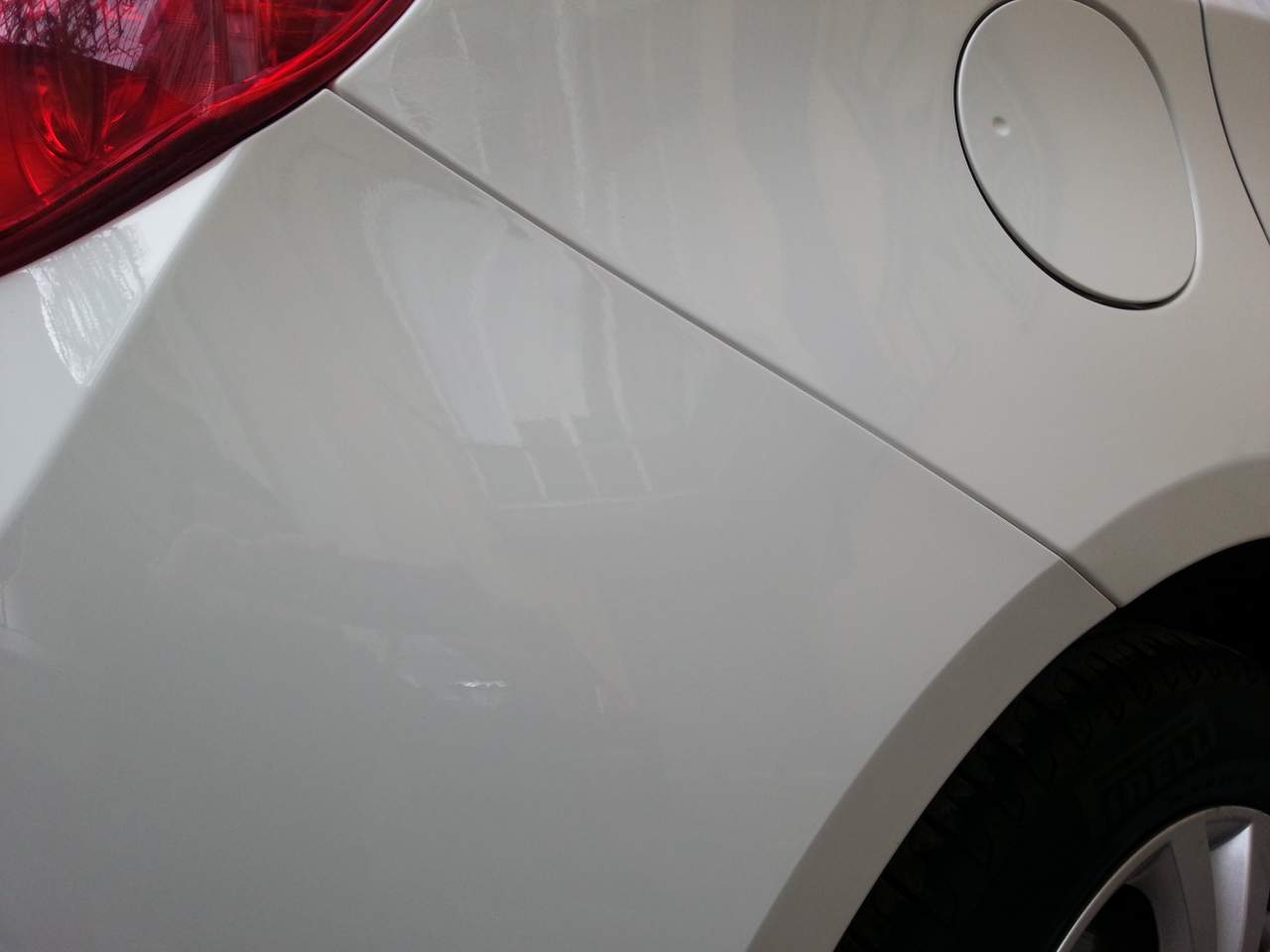

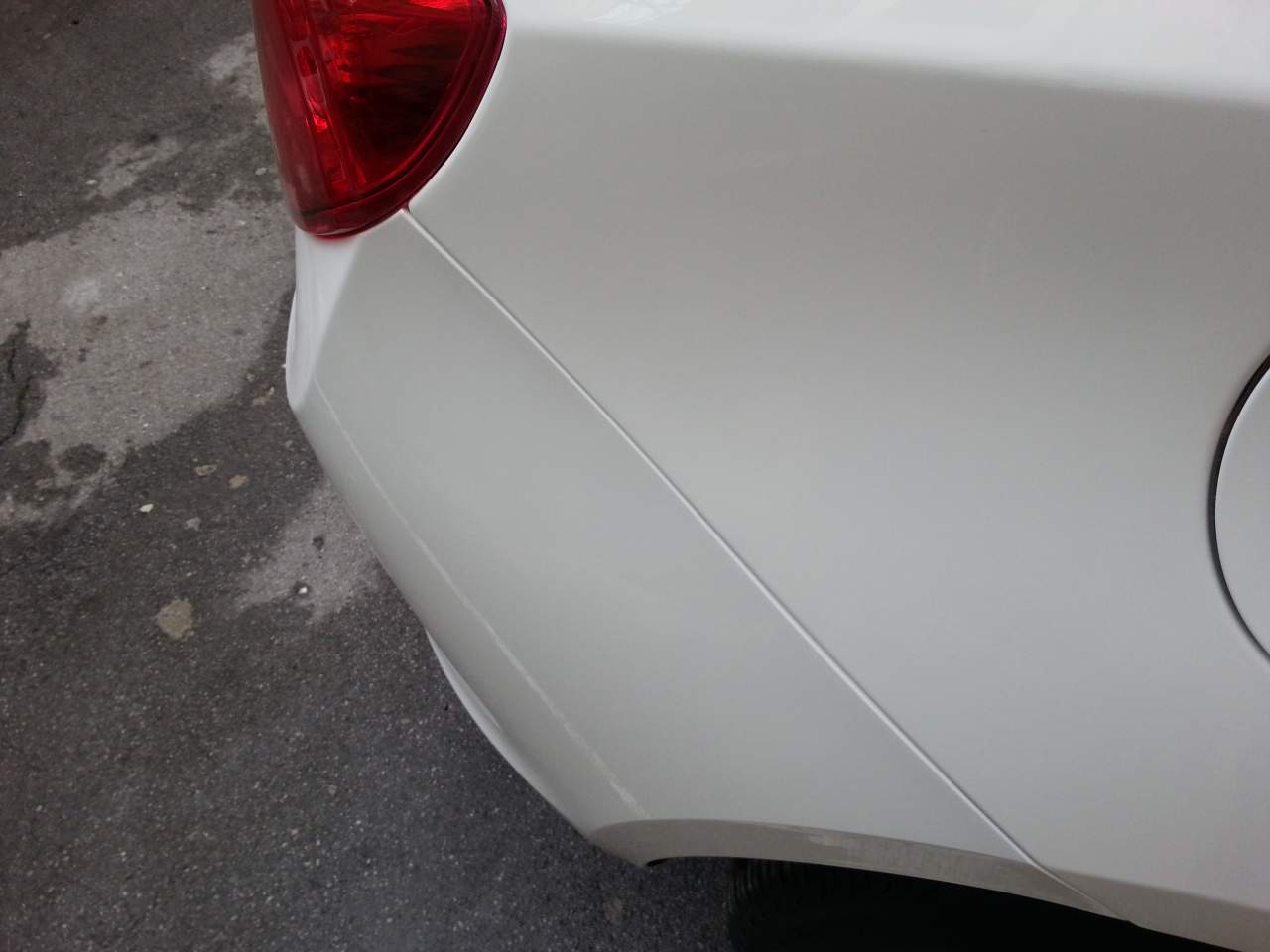

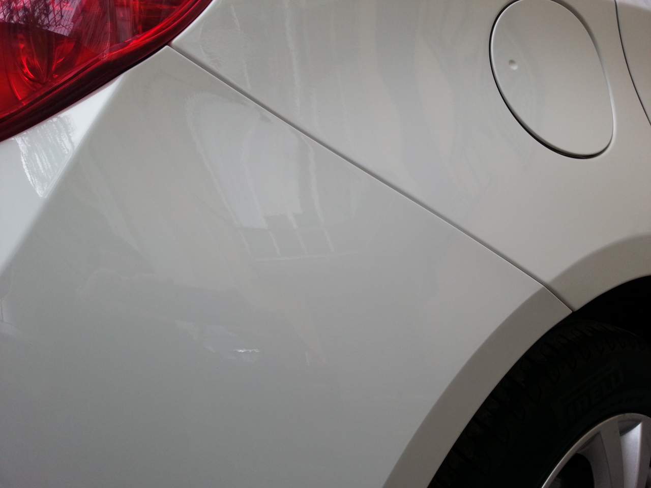

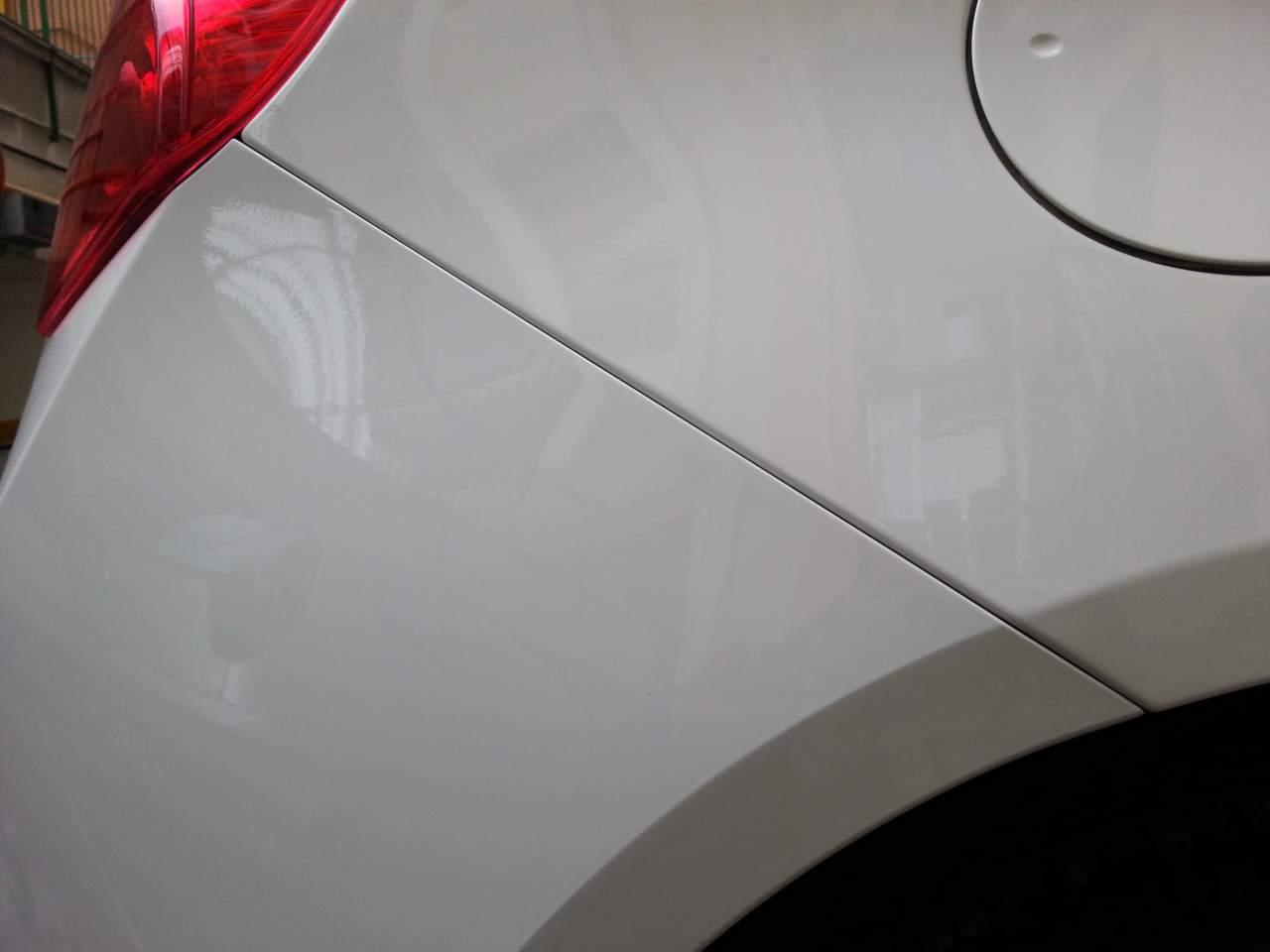

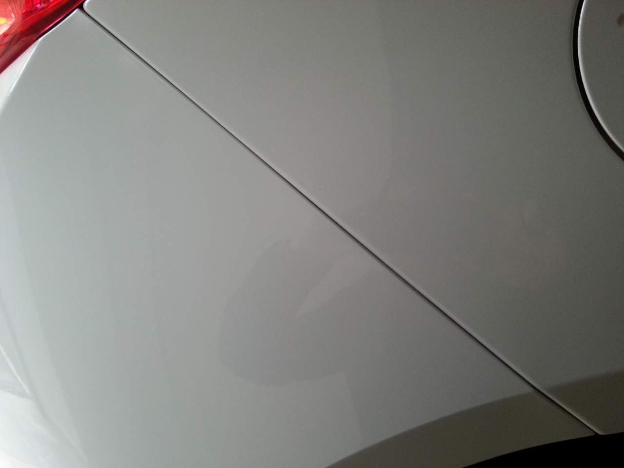

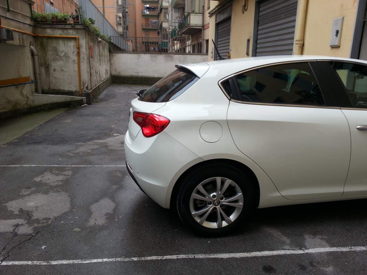

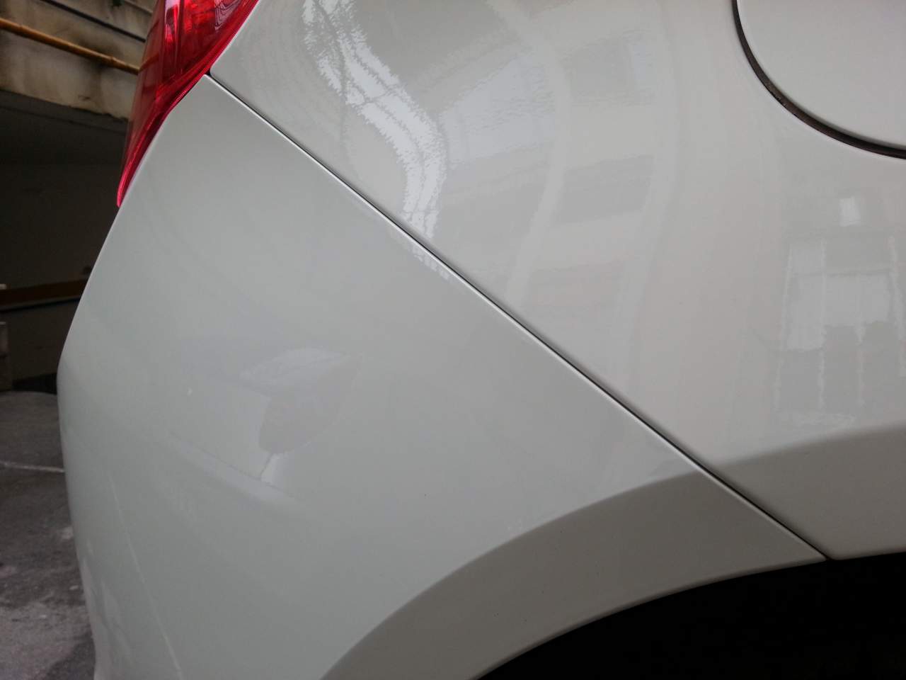

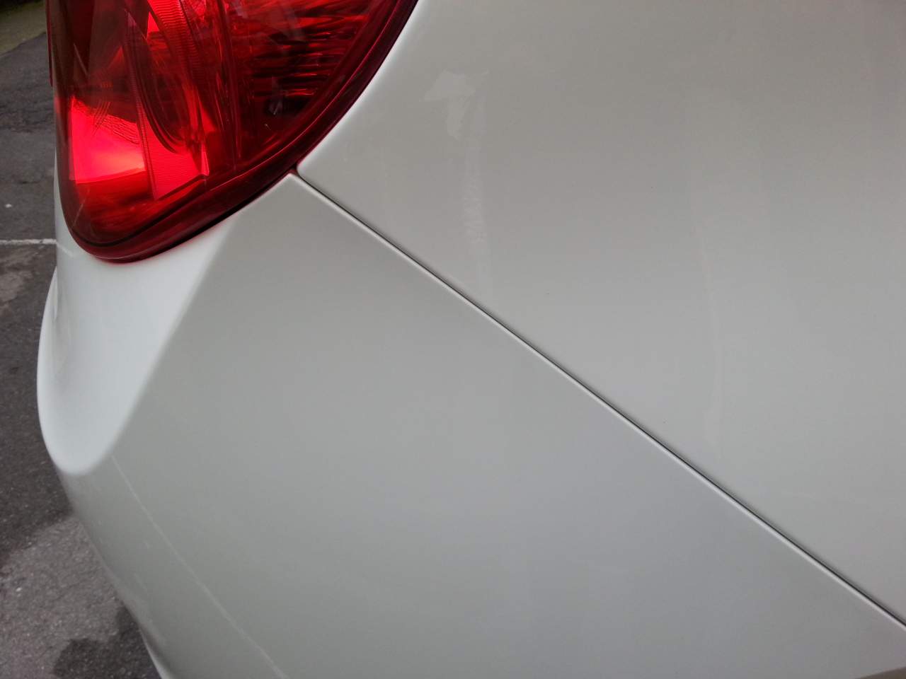

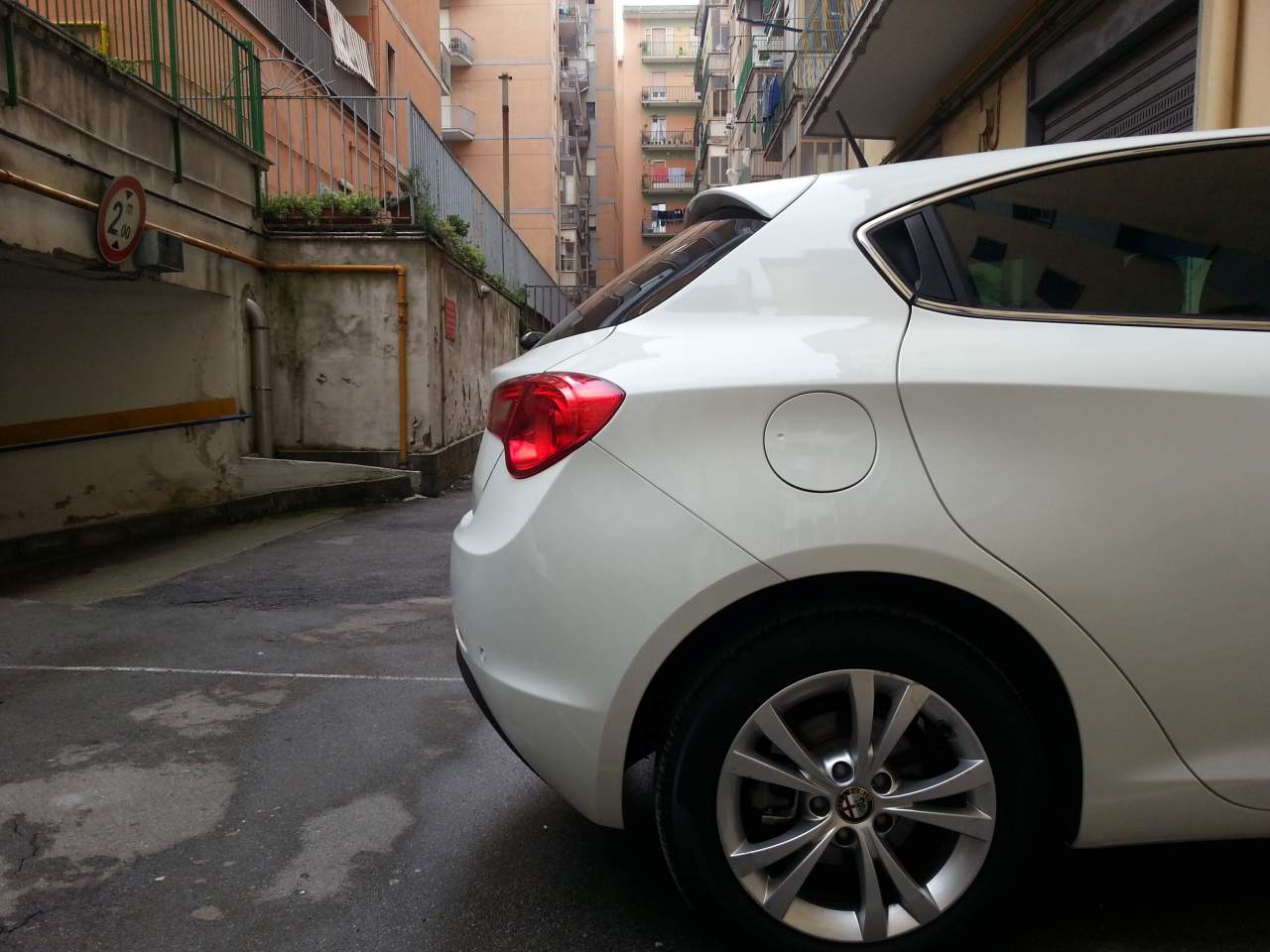

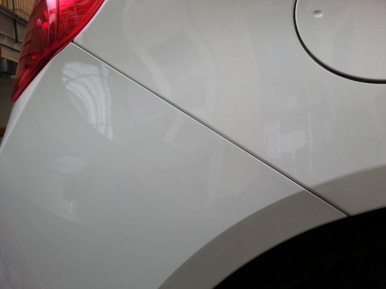

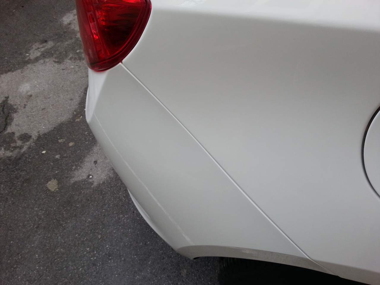

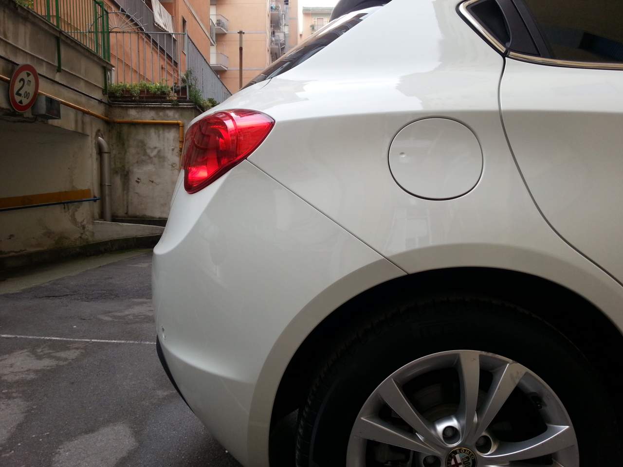

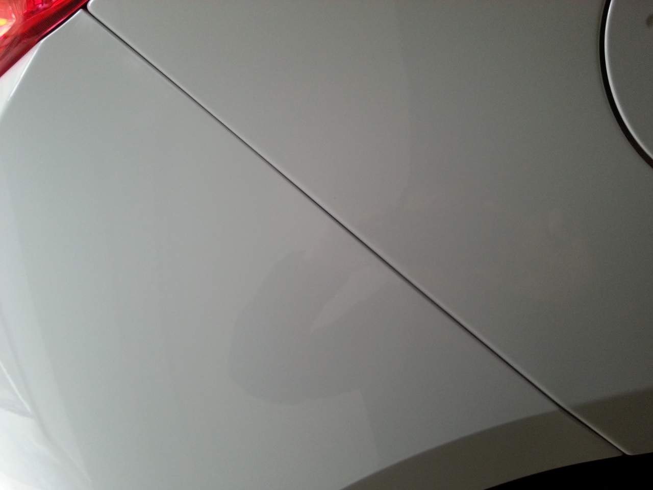

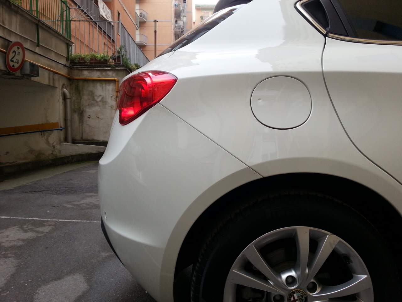

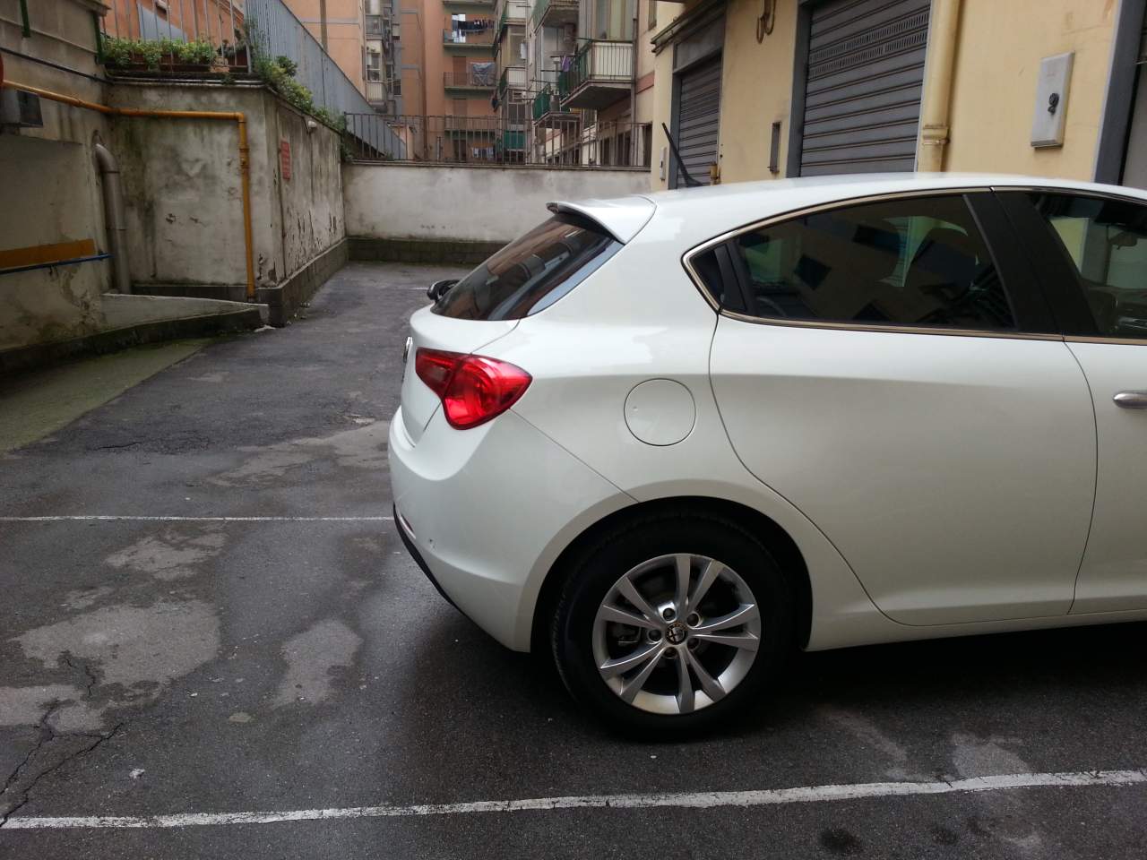

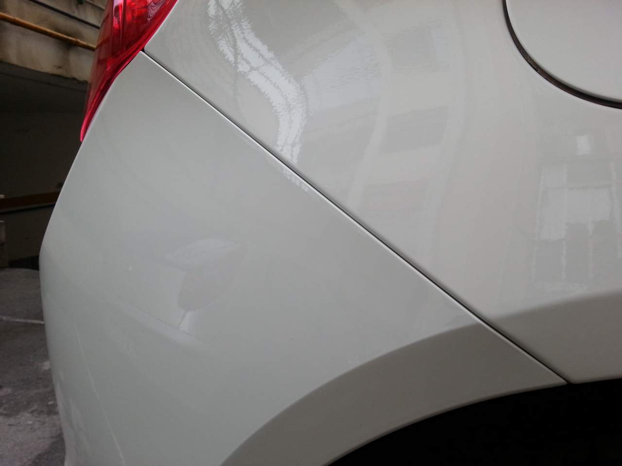

ecco le foto, il distacco di colore io lo trovo evidente man mano che mi allontano, da vicino si percepisce meno 20150315_143212.jpg20150315_143227.jpg20150315_143238.jpg20150315_143246.jpg20150315_143302.jpg20150315_143311.jpg20150315_143321.jpg20150315_143346.jpg20150315_143715.jpg

sicuramente non mi sono svenato per riparare il danno, però non gliel'ho tirato via io questo prezzo io ho chiesto che il lavoro fosse eseguito a regola d'arte. Ora il carrozziere sostiene che questo stacco cromatico ci fosse già in precedenza e che io non me ne sarei mai accorto..che nervi! Ovviamente non è così! Secondo me invece non ha fatto le dovute prove coi colori. Io non me ne intendo ma ho letto che non basta trovare il codice (nel mio caso 296/A) ma ci sono anche dei sottocodici con diverse sfumature di quello stesso colore..usando dei cartoncini..e bisogna vedere quello che più si allinea. Secondo me non ha avuto la pazienza di mettersi a provare! Dopo vi posto una foto

Si effettivamente si nota molto, mi puoi mettere le foto del danno per vedere dove ha lavorato, e mi fai una foto portellone fiaco tra fanale e vetro.

il carrozziere dice che nella zona del bocchettone della benzina lui nn ha pitturato ma ci è arrivato solo di trasparente..quindi sostiene che quello stacco di colore non dipende da lui ma c'è sempre stato..ma non è assolutamente vero!

A parte che la fiancata sembra un pò a buccia d'arancia magari è un effetto dato dalla foto, poi non è detto che abbia sbagliato, magari la marca che usa ha un solo piastrino disponibile per il bianco Alfa, tutto è possibile.

Allora non ha spianato (carteggiato) bene il vecchio trasparente e ora fa effetto lente.

come potrei fare per capire se mi ha detto la verità e cioè che non ha verniciato la zona del bocchettone ma solo sfumato col trasparente? Io all'interno del bocchettone ho trovato il nastro attaccato che usano i pittori per evitare di sporcare..

sembra proprio un diverso tono di colore... dall'altro lato? com'è?

Allora, lavoro da circa 30 anni in aziende che producono vernici per utilizzo professionale. Il fatto è che sul colore pastello (non metallizzato/micalizzato) è più complicato ottenere la perfetta tonalità di colore. Questo perché in fase di preparazione del colore bianco ghiaccio il carrozziere può effettuare le correzioni come anche suggerito dal software del tintometro ed anche correzioni di suo se dovesse osservare una tinta molto differente. Il problema è che in fase applicativa non è possibile modificare la tonalità del colore come si fa con i metallizzati, cioè sfumare non serve a nulla mentre con i metallizzati sfumando oppure bagnando di più si riesce a schiarire o scurire la tonalità della tinta sino a renderla uguale all'originale della vettura che si sta verniciando. Per assurdo è quasi più semplice applicare una base met. e relativo trasparente piuttosto che la pastello. Dalle foto che osservo però la differenza mi pare normale, cioè il paraurti in plastica è SEMPRE diverso come tinta perché eseguito su una linea completamente diversa.
Per favore, fotografi anche il lato sx delle fiancata e con la stessa luce per favore?
