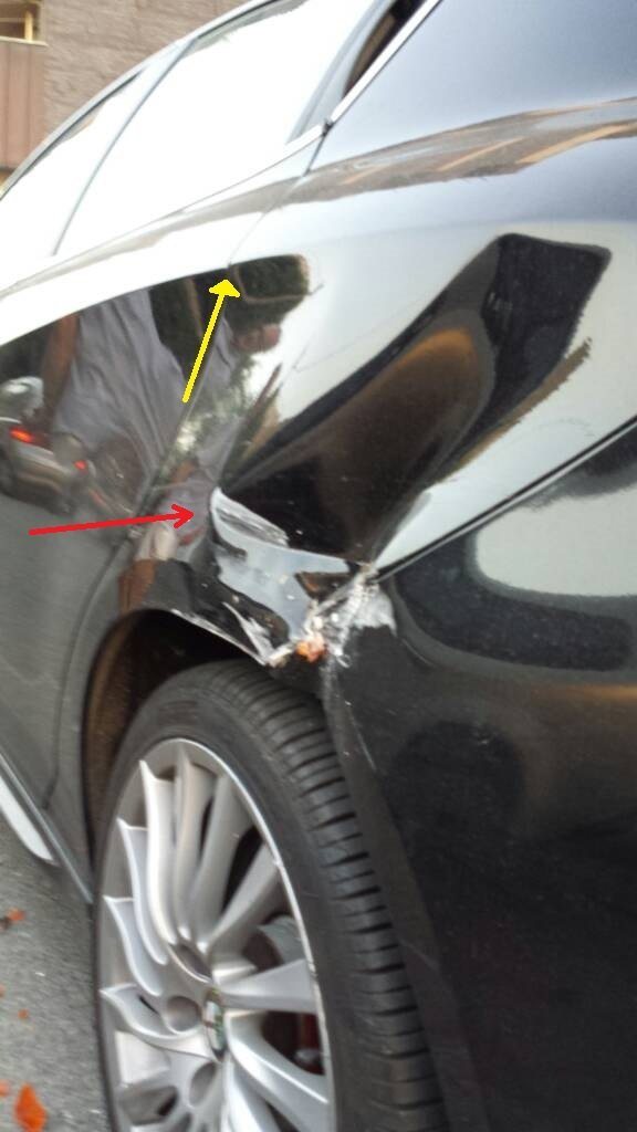

Marcello siccome è un intervento abbastanza invasivo taglia e saldi ,su questo tipo di danno non si poteva evitare ? Non è possibile ripristinarlo?
Re: Alfa Giulietta - Prime rigature, bolli su carrozzeria
Su una auto così nuova la sostituzione è la miglior cosa, su un auto datata si poteva anche tirare il fianco e dare un pò di stucco, Nino non ha postato la foto dove tra paraurti post e portellone entra un dito, il fianco si è mosso tutto verso il basso e si è accorciato.
Dalla foto la cosa si capisce comunque dal rigo del fianco (freccia gialla), e il rigonfiamento del fianco e quindi l'accorciamento dello stesso nella parte centrale (freccia rossa)
Concordo che è una operazione invasiva, perchè va smontato tutto ciò che circonda il fianco, in più va protetto quelle parti che non si possono smontare oppure per motivi di costo di manodopera conviene coprirle, con un tessuto che resiste a saldatura e molatura....
E' in questo momento che esce il vero carrozziere.......perchè a saldare e addrizzare una botta così siamo buoni tutti oramai (almeno lo spero), con le attrezzature che ci sono oggi, però della pignoleria del resto dei lavori non so, spesso giro da amici o ex datori di lavoro e vedo fare delle cose che mi si raddrizzano i peli !!!!

è normale sbuzzare il parafango così , raddrizzare il vecchio è praticamente impossibile come costi.

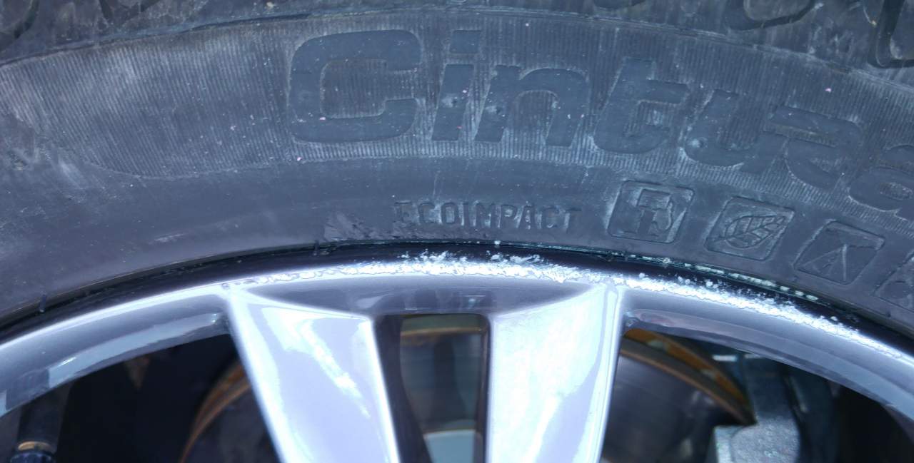

ho acquistato poco piu' di due mesi fa una Giulietta -con cui mi trovo, manco a dirlo, a meraviglia- di colore Perla Moonlight...e purtroppo, come ogni automobile che si rispetti, gia' mi dà i primi piccoli dispiaceri (ovviamente per colpa mia, i danni non arrivano certo da soli :p ). Venendo al punto: in una retromarcia un po' sciagurata si è leggermente ammaccato, senza graffi sulla carrozzeria, il paraurti posteriore e a causa di un parcheggio ancor piu' sciagurato, proprio oggi mi si è "mangiata" una decina abbondante di cm di cerchio in lega brunito :Okay: .... Quello che molto semplicemente vi chiedo è: quanto mi costerebbe, qualora fosse (come credo in effetti sia) possibile, un'eventuale riparazione dei suddetti danni?
Allego foto dei "pasticci".
Grazie mille, e buona guida a tutti ;)
