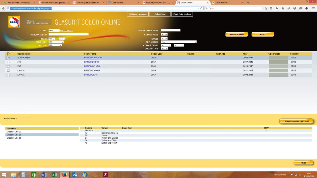

Marcello ma nel dettaglio il bianco ghiaccio della Giulietta quante alternative presenta e dove si possono reperire questi cartellini? Altra domanda sacrosanta: quando ti compri una macchina oltre al codice colore non possono inserire anche il sottocodice relativo alla precisa sfumatura?? Così uno se ha bisogno azzecca il colore identico?
#1,640
Re: Alfa Giulietta - Prime rigature, bolli su carrozzeria

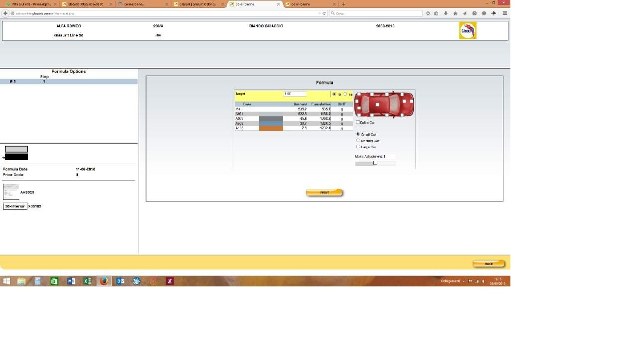

Questo è il tintometro ufficiale Glasurit, dove puoi fare le ricerce come lo fa un carrozziere.
http://coloronline.glasurit.com/index.php?language=8
Dalla ricerca ne escono 6
Questa e una formula delle 6
Sarebbe la fortuna di molti carrozzzieri se fosse disponibile una codice preciso per ogni auto, ma dipende dalle casi madri questa cosa, hai idea cosa voglia dire fare una cosa del genere?
