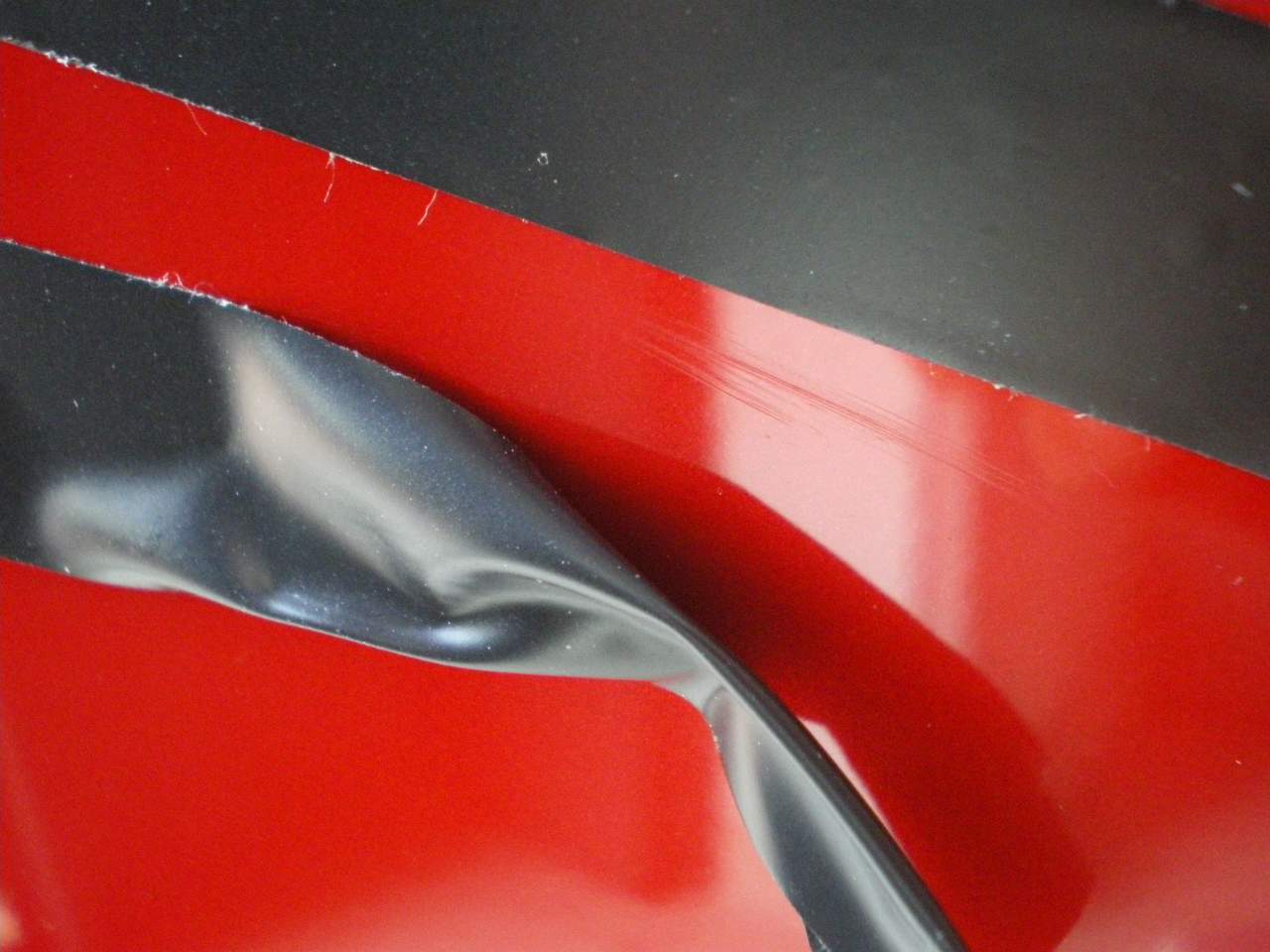

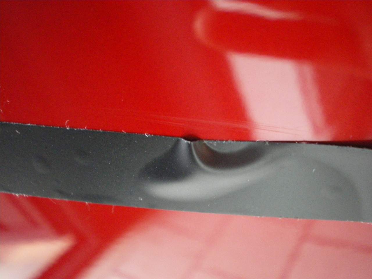

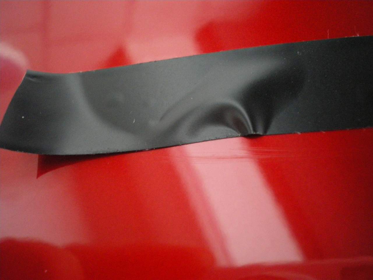

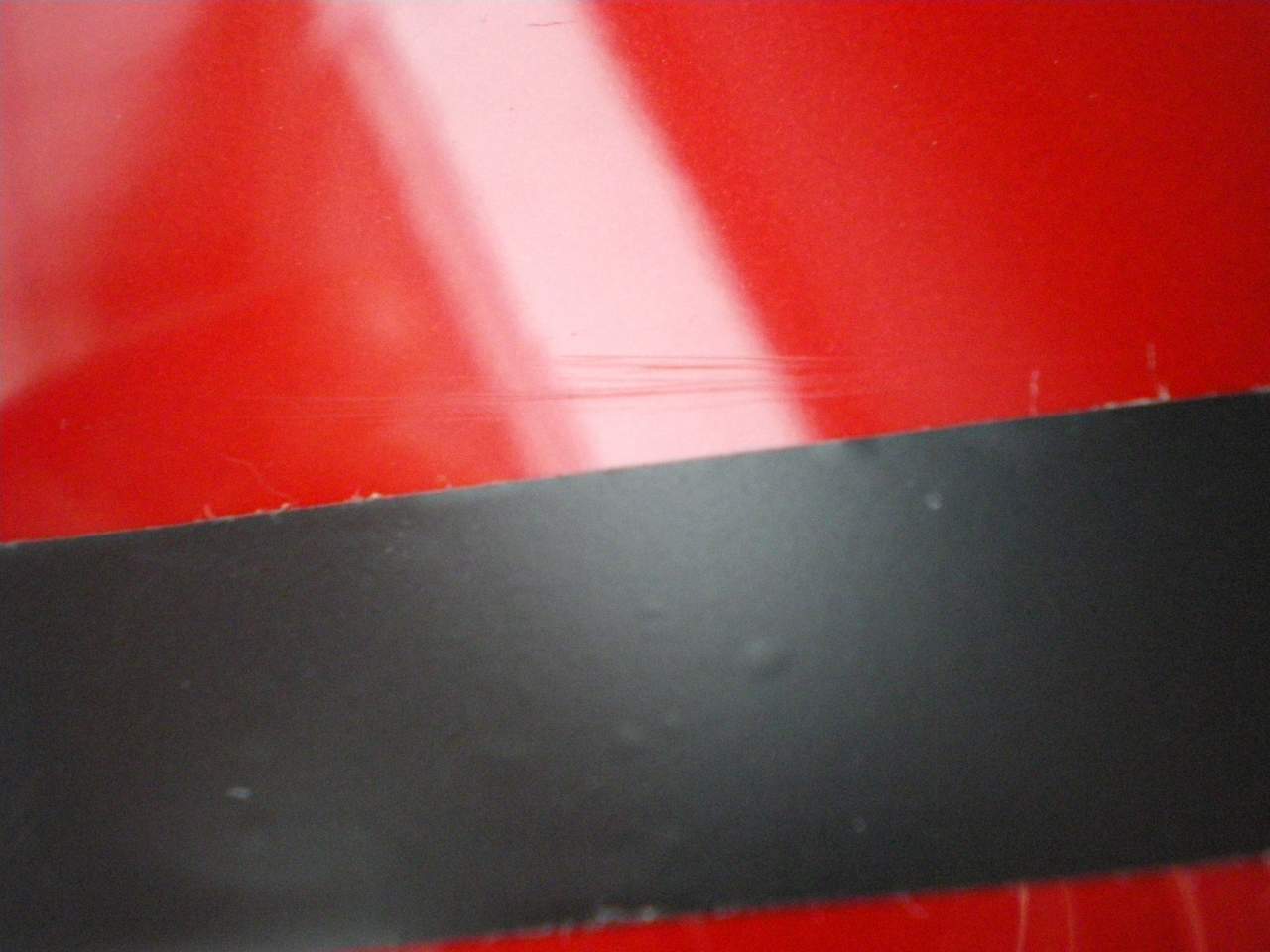

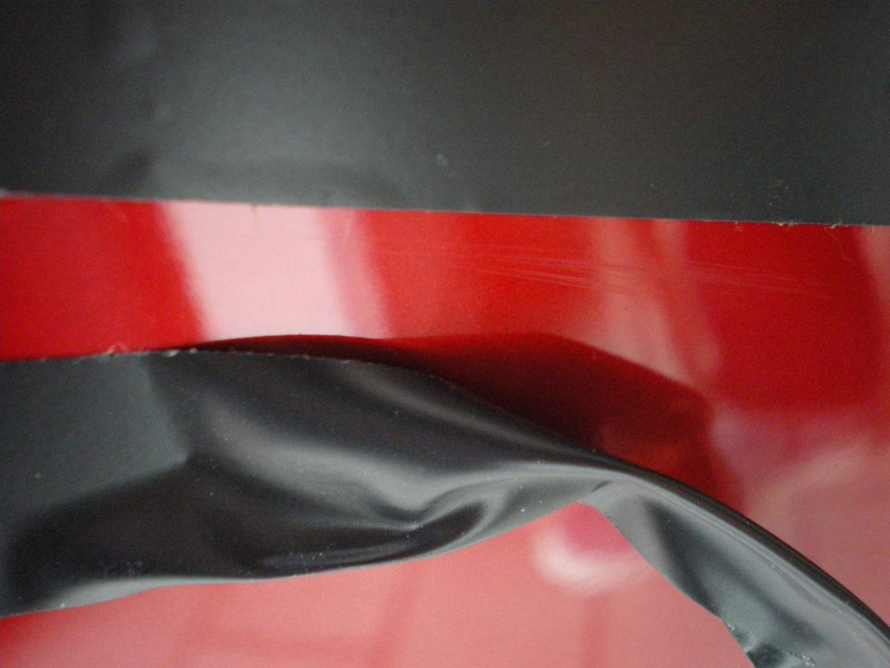

Ragazzi cosa ne pensate? C'è chi dice che dovrei andare di compound, c'è chi di carteggio...il problema è che di carteggio non ne capisco nulla quindi ho paura di fare danno :-(
Re: Alfa Giulietta - Prime rigature, bolli su carrozzeria
vai prima di compound.....
tampone arancio (manuale) e ad esempio un Meg 105...poi vedi cosa ne esce...
se il risultato ti soddisfa prosegui con un tampone giallo (manuale) e Meg 205....
Se non hai mai carteggiato lascia perdere....meglio prima far pratica su vecchie auto che su una nuova......
