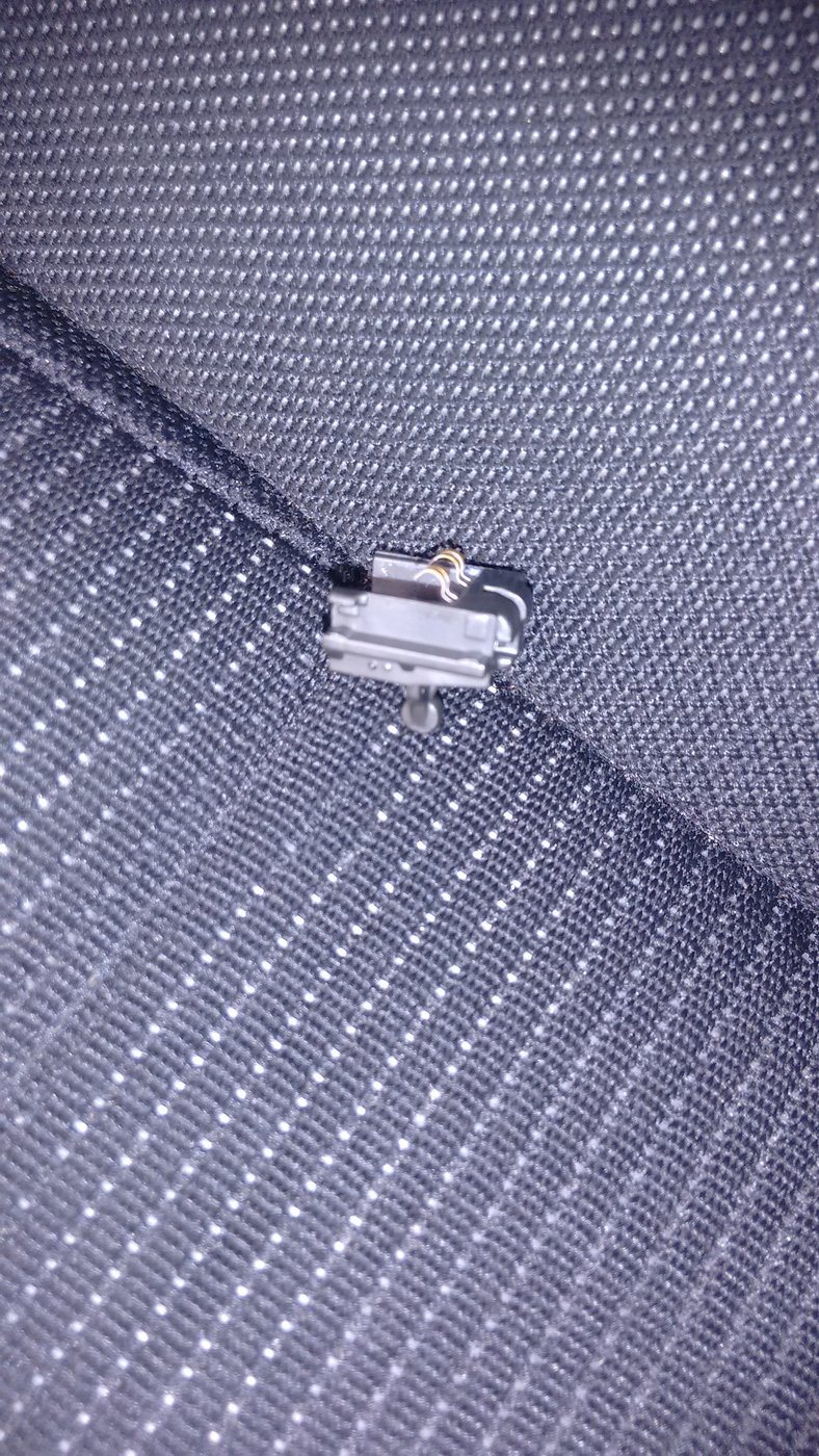

Ciao ragazzi, ritorno sul problema del cruise control purtroppo perché non l'ho risolto. Ieri ho smontato la leva del cruise, ho notato che c'è un pezzo all'interno del devioluci che non era attaccato a nulla, questo mi fa pensare che il precedente proprietario potrebbe averlo rotto. Dopo aver rimontato tutto però la spia del cruise sul cruscotto funziona, prima non si accendeva nulla.
Consigli? Esiste da qualche parte una foto o dei disegni in cui si vede bene l'interno del devioluci? Vorrei capire se posso sistemare autonomamente il problema.
Questo é il pezzo incriminato.
