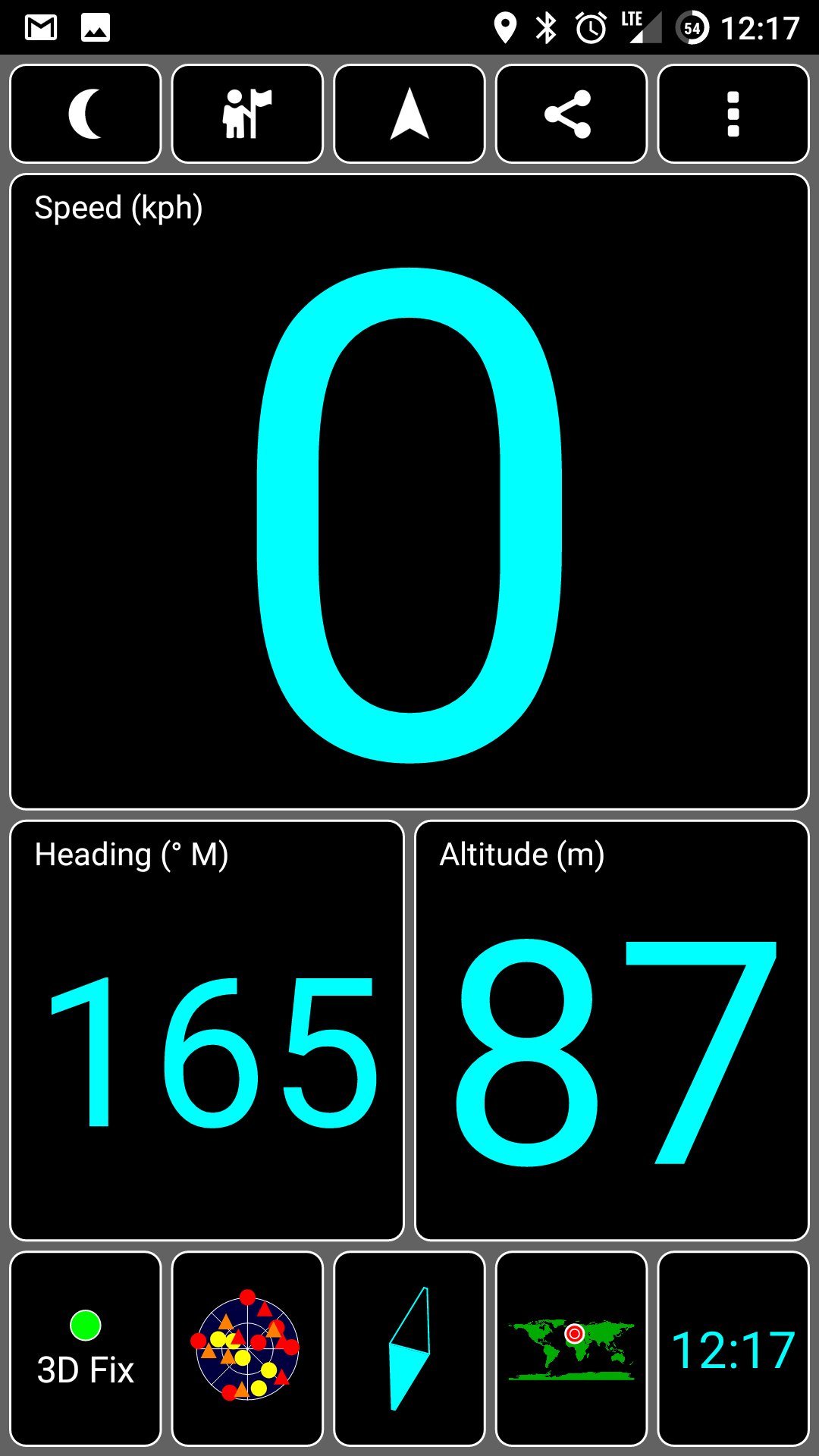

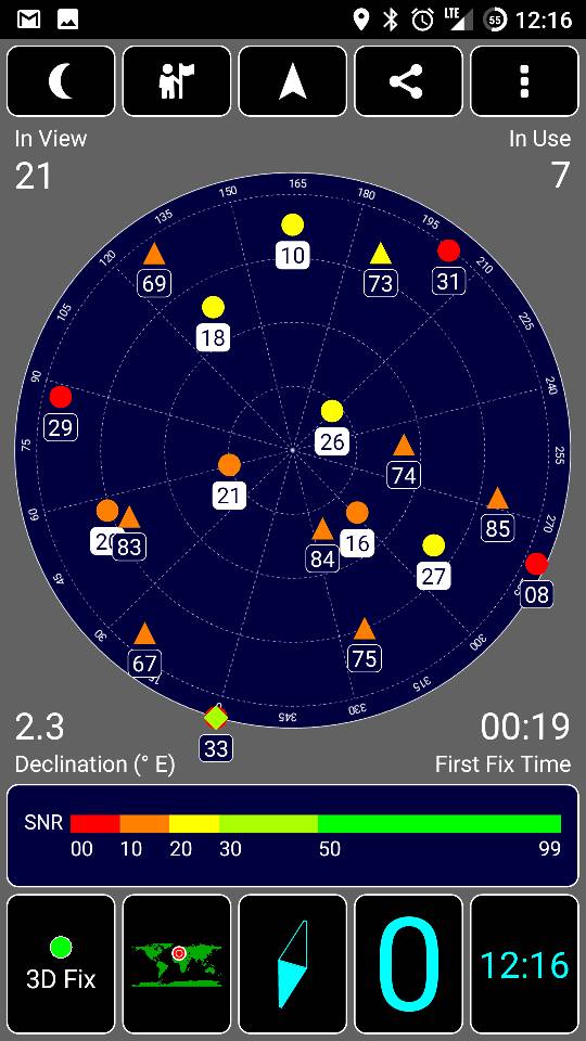

Fai una cosa, installi una app per la velocità con gps, e la confronti con quella che lei sulla macchina. L'unico caso che mi viene in mente altrimenti è una configurazione errata del veicolo tipo numero denti ruota fonica o diametro ruota
Sai consigliarmene una, grazie.
Una qualunque va bene, prova gps test per Android.
