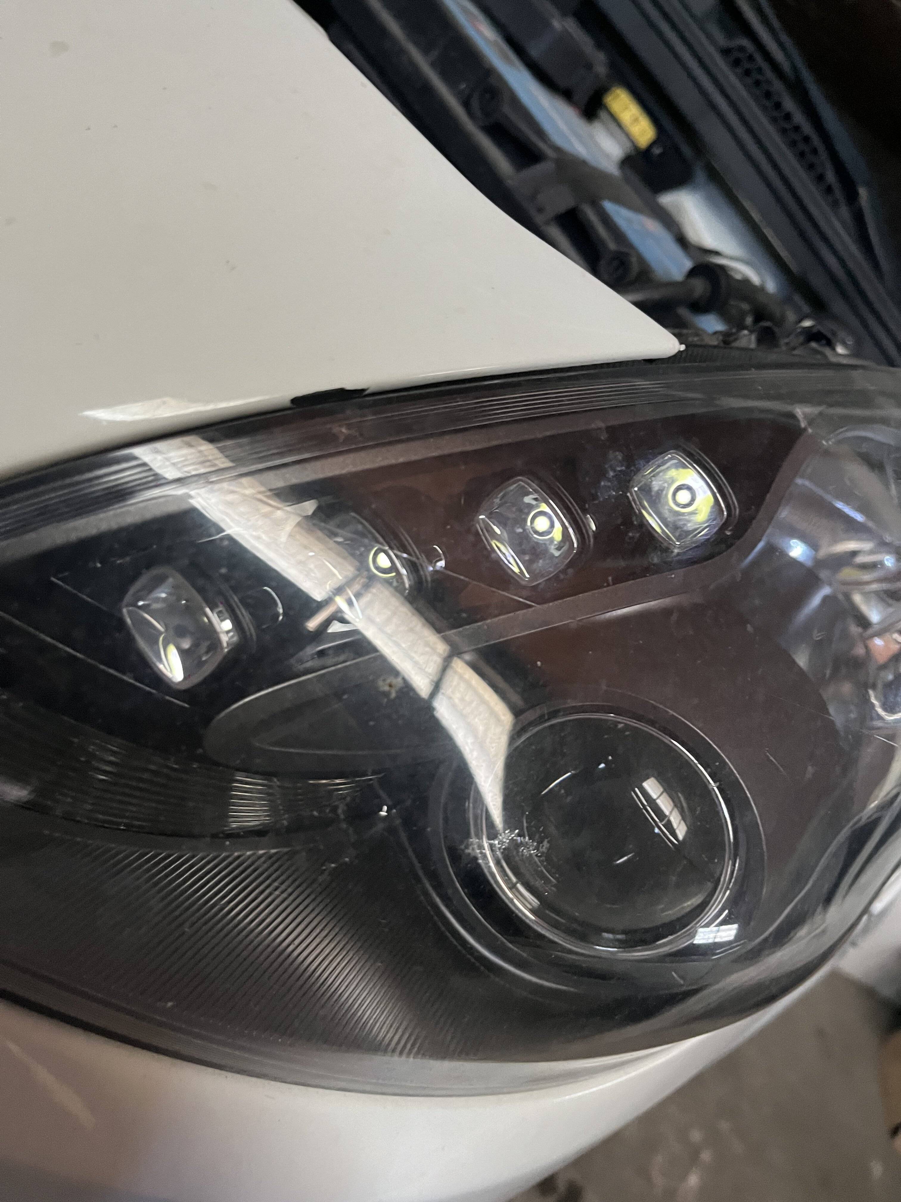

Buongiorno, anche io in questo topic per i problemi ai DLR del faro slave (lato guida). Prima di comprare cose a caso vorrei sapere se qualcuno si è ritrovato in questa situazione:
Prove eseguite:
•Quadro acceso, devio luci su OFF: led di entrambi i fari accesi
• Quadro acceso, devio luci su ON: led faro lato guida si spengono, lato passeggero rimangono accesi
•Quadro acceso, devio luci su OFF ma in posizione abbaglianti ON: led di entrambi i fari accesi
•Quadro spento, devio luci su ON: led faro lato guida spenti, lato passeggero accesi
•Quadro spento, devio luci su ON ma in posizione freccia sx: led di entrambi i fari accesi
•Quadro spento, devio luci su ON ma in posizione freccia dx: led faro lato passeggero accesi

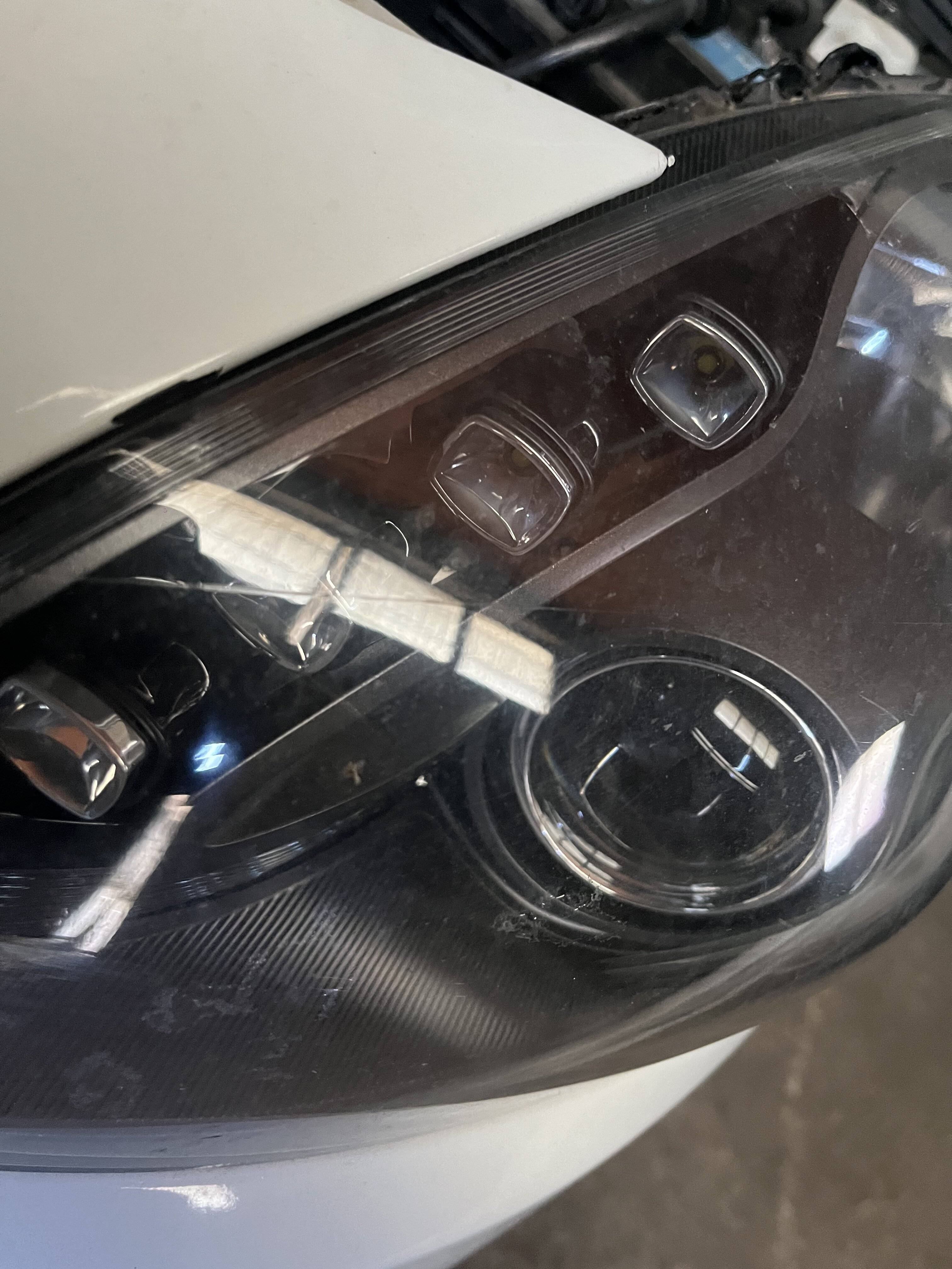

Preciso che i led si mostrano come nella seconda foto (illuminati in maniera impercettibile) e non come la prima foto(completamente spenti)
Grazie a chi risponderà .
