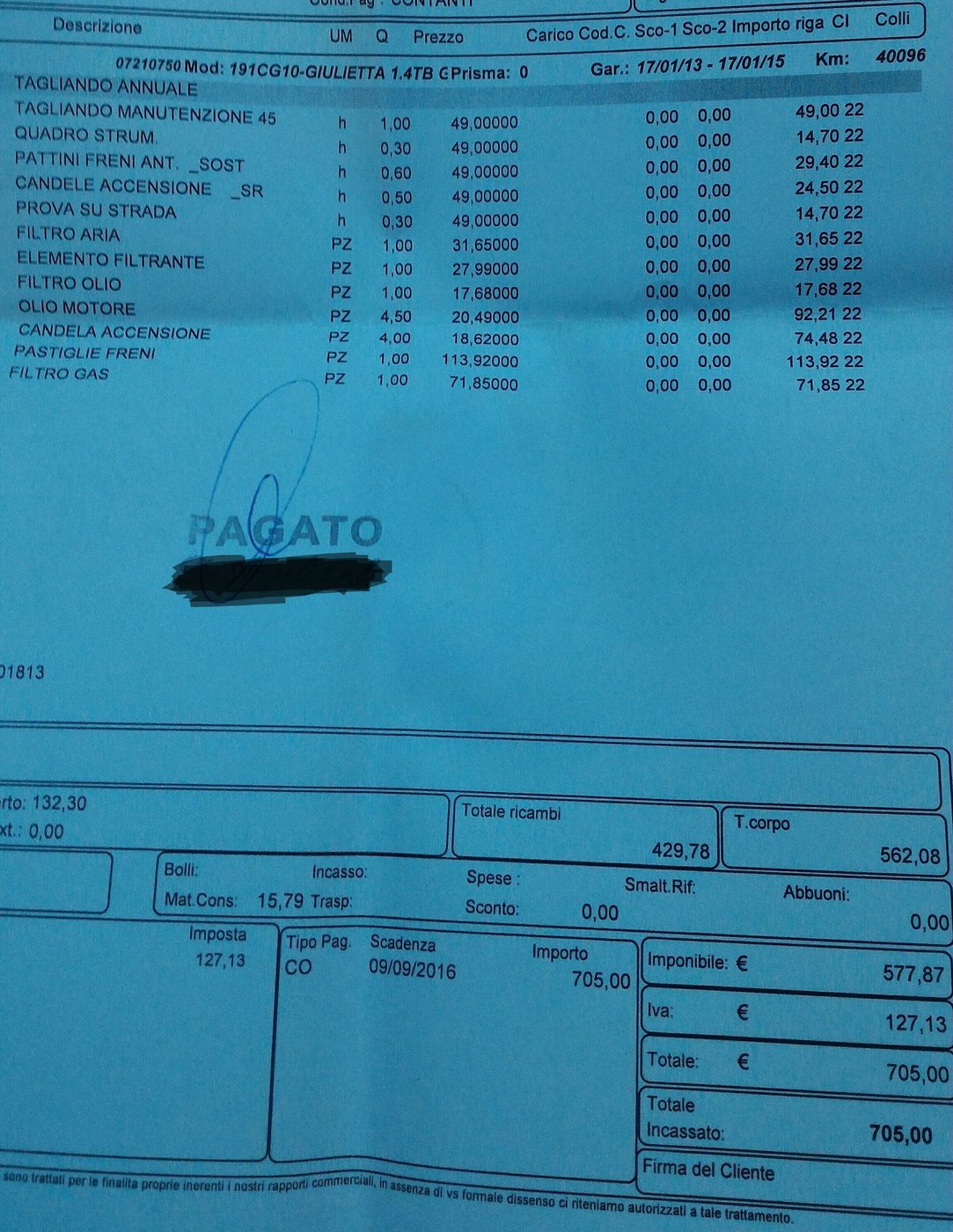

Ecco
    296.7 KB · Visualizzazioni: 316

Ho messo la foto degli interventi per il tagliando da 705 euro.
Che ne pensi?
Reazioni: IronJackal
Cazzo 130€ di manodopera é troppo mortacci loro perché t hanno fatto pagare pure l aria che respiri!!!
Per il resto sui ricambi siamo in linea tranne che per il filtro gpl quasi 72€ e l olio motore che t'hanno fatto un furto per due motivi: 1: 20€ al kg???? Cazzo é quello che mettono in Ferrari???
2: Come é possibile che t hanno messo 4,5 lt d olio quando la capacità della coppa e filtro é 3,1 per il 1.4 tb e 3,5 per 1.4 tb ma????

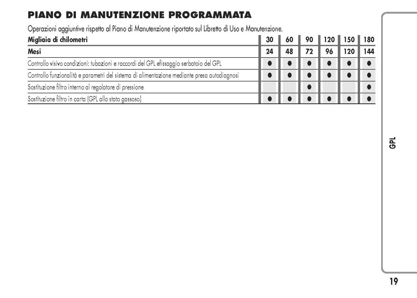

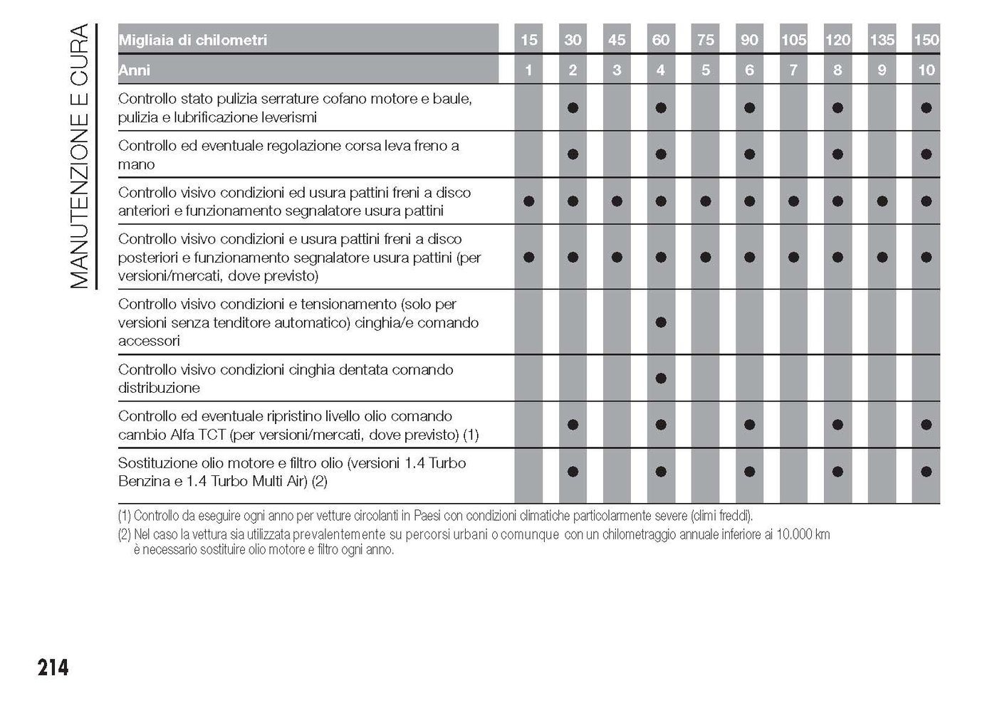

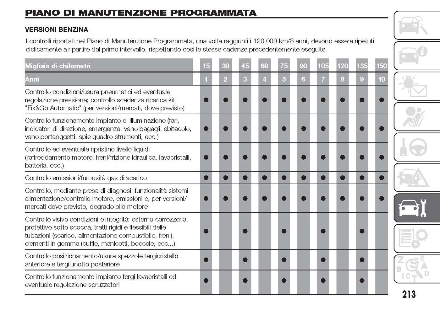

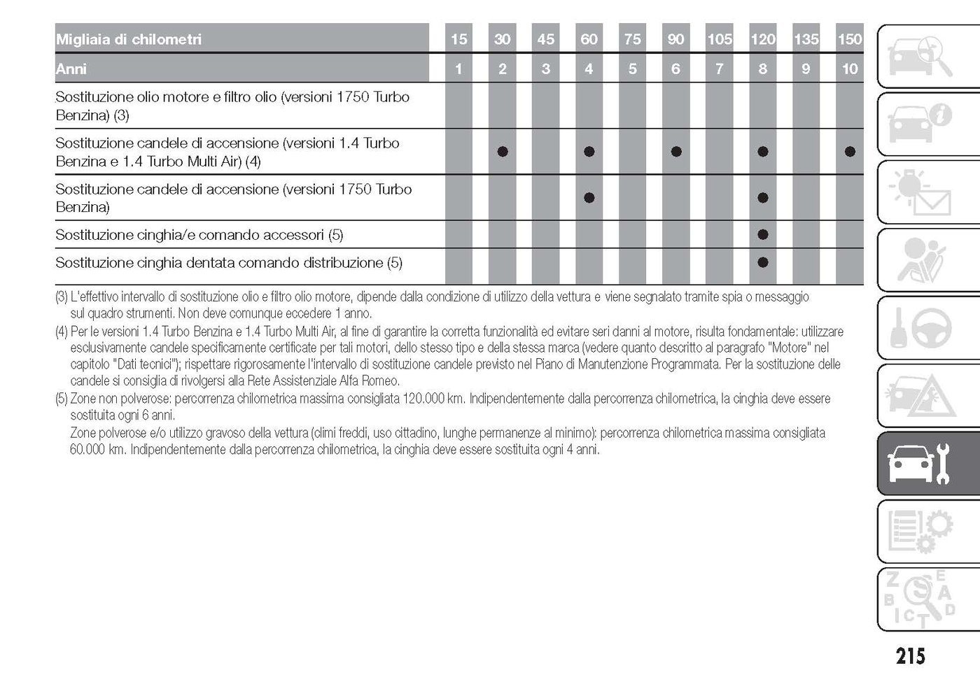

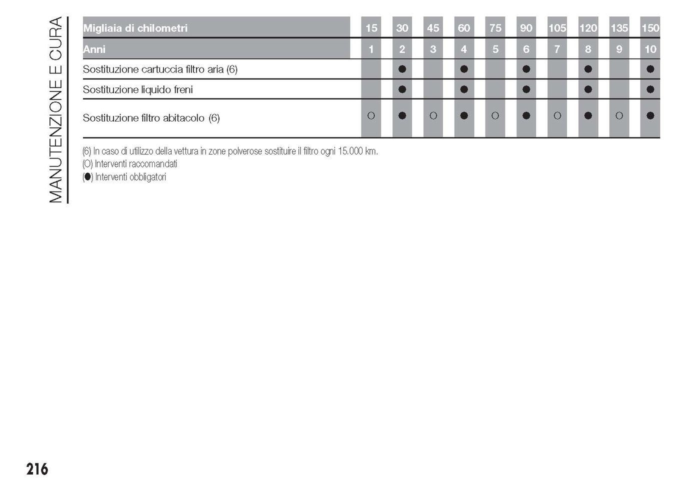

Premesso che ognuno fa e gestisce come meglio crede la propria auto, il discorso che se era solo benzina spendevi 350 non torna perché nella fattura non ci sono 350 euro di lavori sull'impianto del gpl, hanno invece fatto i freni e le candele. In ogni caso nel LUM sono chiaramente indicati tempi e lavori previsti alle varie scadenze. Mi sembra di vedere che ti hanno fatto a 40000 ciò che era previsto a 30000, è il primo tagliando che è stata una rapina.
Pagine da LUM_Pagina_1.jpg Pagine da LUM_Pagina_2.jpg Pagine da LUM_Pagina_3.jpg Pagine da LUM_Pagina_4.jpg Pagine da LUM - GPL.jpg
