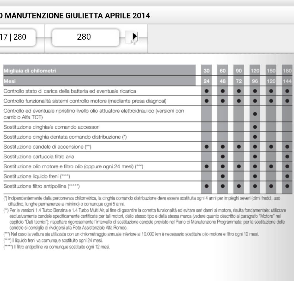

Ma da quando è cambiata la tabella?
Credo tra il my14 e my 16.

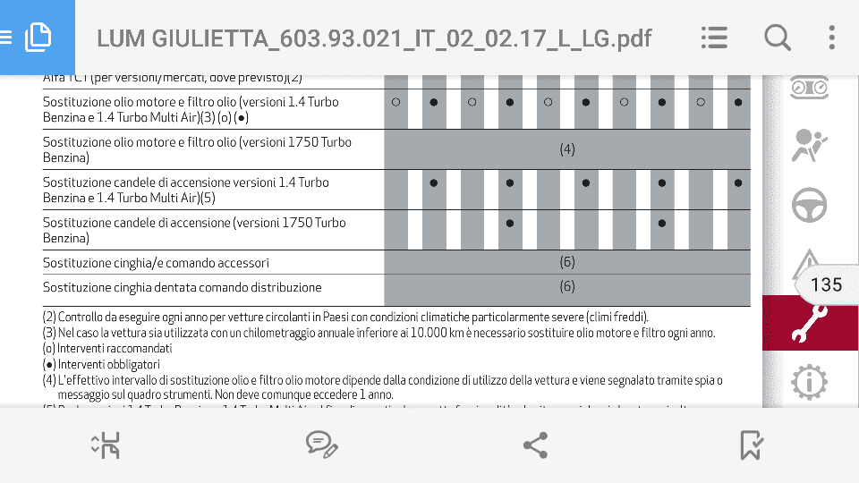

Questo è il mio lum. La prima colonna è 15.000.
Leggi la nota 3

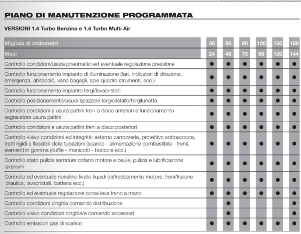

30.000 o ogni 24 mesi, il motore è lo stesso.....
Lo so. Mi sembra che sul forum ci fosse pure la circolare alfa.
Probabilmente è una furbata commerciale ma potrebbe essere stata anche motivata da alcuni dati tecnici di qualche tagliando a 30.000 che magari ha fatto capire che erano troppi.
Fatto sta che a noi tocca a 15k...
