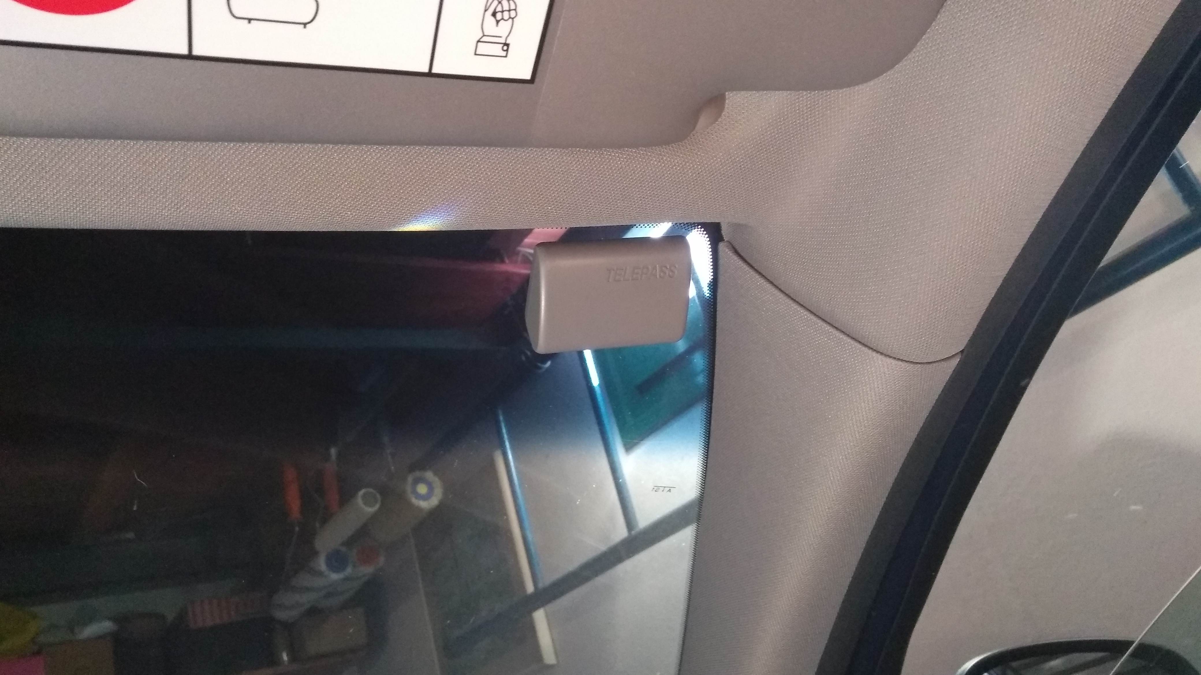

Riesumo questa discussione perchè ho un problema, ho recentemente sostituito il vecchio telepass (quello più grande con la striscia gialla, per capirci) con quello nuovo, più piccolino.
Il vecchio era situato nell'angolo superiore destro del parabrezza, mai un problema.
Ho messo il nuovo esattamente nella stessa posizione, non ho nemmeno cambiato il pezzettino di plastica attaccato al vetro (vedi foto).
Con il nuovo, sbarra praticamente sempre giù e semaforo rosso. Oltre a varie imprecazioni, mie e di chi mi segue.
Pensando ad un'unità difettosa, me la sono fatta sostituire al punto blu.
Stesso discorso, sono più le volte che non apre che quelle che apre. Il fatto è che ho provato anche ad appoggiarlo semplicemente sulla plancia, dalle bocchette di ventilazione al lato del cassetto portaoggetti, e niente nemmeno da lì funziona.
Ora che io ne abbia presi 2 su 2 fallati mi pare strano.
A qualcuno è successa la stessa cosa?
Ripeto, con il vecchio mai nessun problema, credo che i nuovi siano molto più sensibili, ma qualcuno con il modello nuovo può dirmi dove lo ha piazzato se non gli dà problemi?

Ma il nuovo piccolino?
Perchè come dicevo prima oggi l'ho piazzato volante proprio lì dal cassettino e nisba, sbarra giù.
Devi metterlo al centro; se al vetro, vicino allo specchietto. Essendo un po' più deboli come portata, l'angolo di trasmissione è meno ampio del suo predecessore, quindi occorre sia il più possibile verticale al lettore della barriera ;)
Mi è stato spiegato da un mio amico che lavora al punto blu che bisogna metterlo attaccato a quella retina metallica che si vede nei vetri vicino lo specchietto al centro come dice Doz. Ma gli ho fatto notare che nelle istruzioni dice di non metterlo sulla retina che ostacola la ricezione. Io non l'ho messo sulla retina e funziona uguale.

Io l'ho messo a destra dello specchietto retrovisore, per intenderci tra quello e l'aletta parasole. mai un problema
