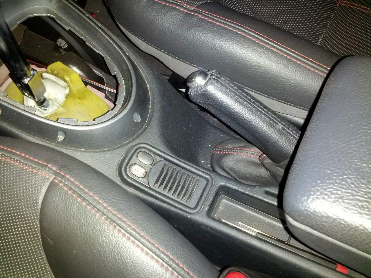

Nelle ultime settimane ho installato una porta USB (solo ricarica) creata sezionando un accendisigari-USB, ho verniciato la parte in vista del silenziatore nera opaca, ho cambiato il termostato e forato il carter frizione come in questa guida:
https://forum.clubalfa.it/guide-fai...della-frizione-lubrificare-il-cuscinetto.html
risolvendo il problema del pedale piuttosto duro soprattutto in coda, probabilmente il meccanico non l'aveva lubrificato durante il montaggio, in ogni caso anche se l'avesse fatto la lubrificazione non penso duri per tutta la vita della frizione, quindi questo forellino è comodo per ingrassare ipoteticamente ad ogni tagliando il cuscinetto reggispinta ed avere sempre il pedale morbido. Ho ordinato gli stemmi anteriore e posteriore nuovi + il quadrifoglio verde originale della Q2 170 CV QV, mi devono arrivare a giorni.

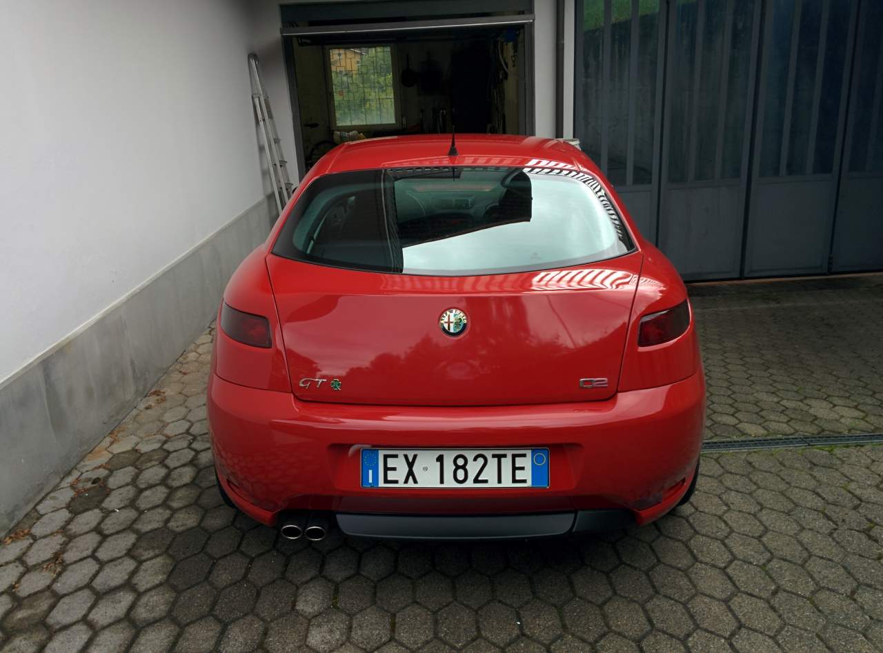

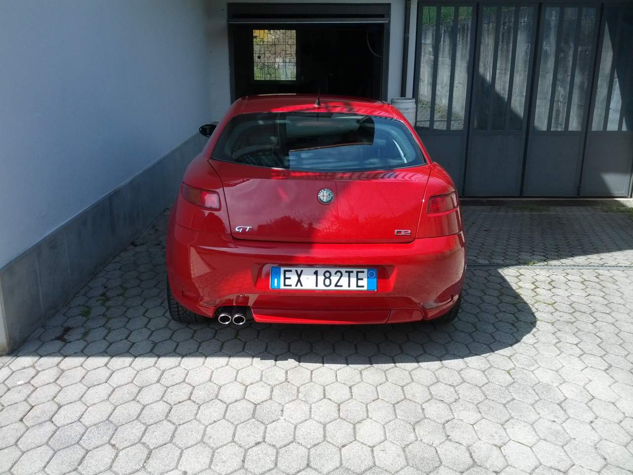

Foto delle modifiche e della macchina appena lavata :cool::cool::cool:
IMG_20150302_202951.jpgIMG_20150304_000442.jpgIMG_20150405_172228.jpgIMG_20150418_165933.jpgIMG_20150408_125627.jpgIMG_20150408_125508.jpgIMG_20150408_125349.jpgIMG_20150408_135807.jpgIMG_20150418_134622.jpg

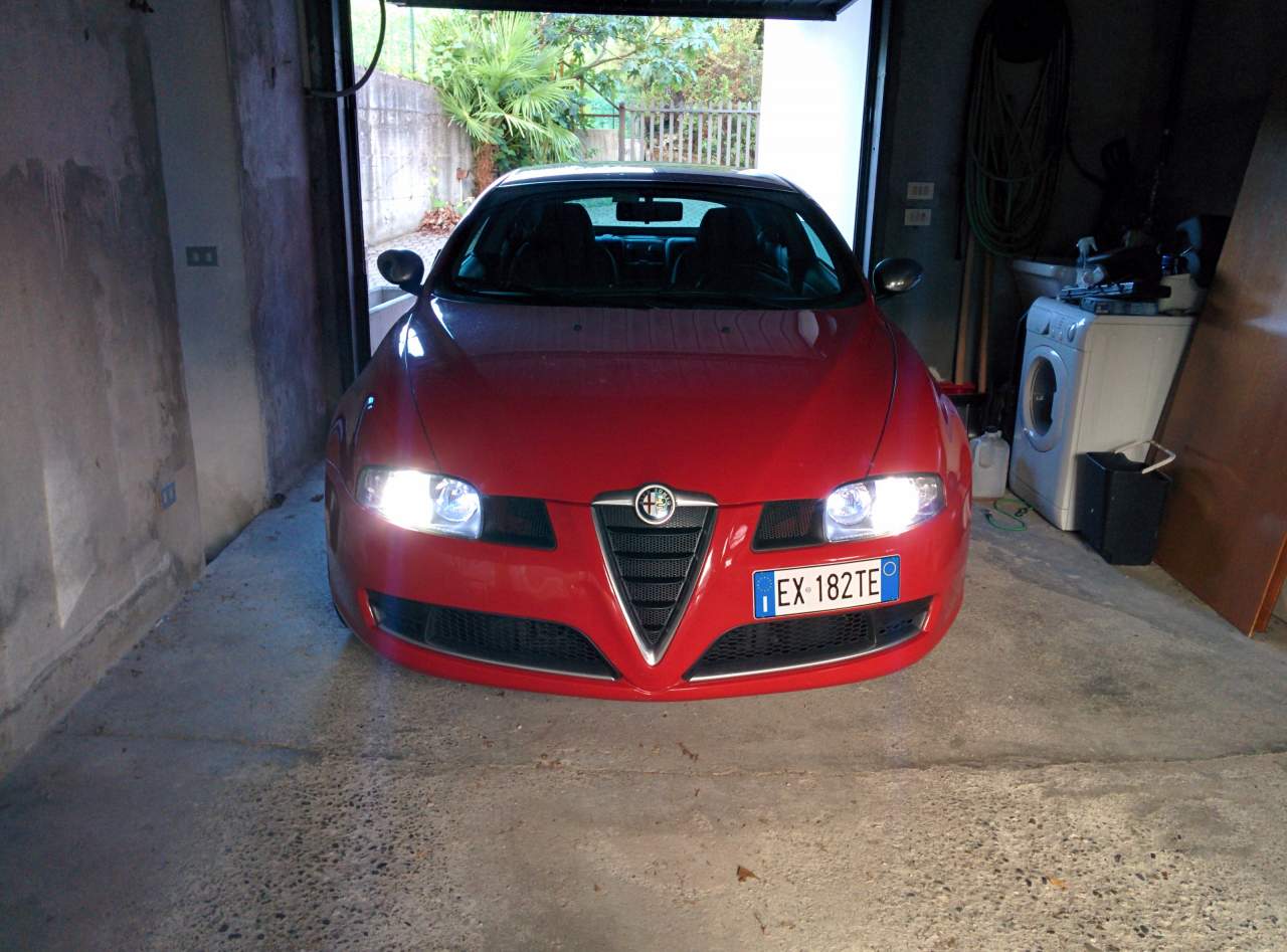

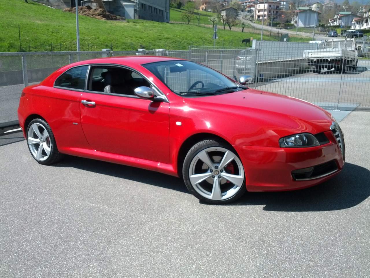

Ciao, è da un po' che non aggiorno il topic, ho dovuto far revisionare il motorino d'avviamento perché ogni tanto non dava segni di vita, poi sono andato in Costa Azzurra visitando diverse città (ho anche visitato Montecarlo e ho percorso con la GT la stessa strada utilizzata nel gran premio di F1 XDXD
Ho macinanto circa 2000 km in totale, che mi hanno permesso di raggiungere i 100.000 km xD Al ritorno ho ordinato della pellicola oscurante per i fari posteriori e dell'altra nera opaca per rifare il paraurti come prima del tamponamento e le stanghette orizzontali dello scudetto anteriore :)
Foto in allegato

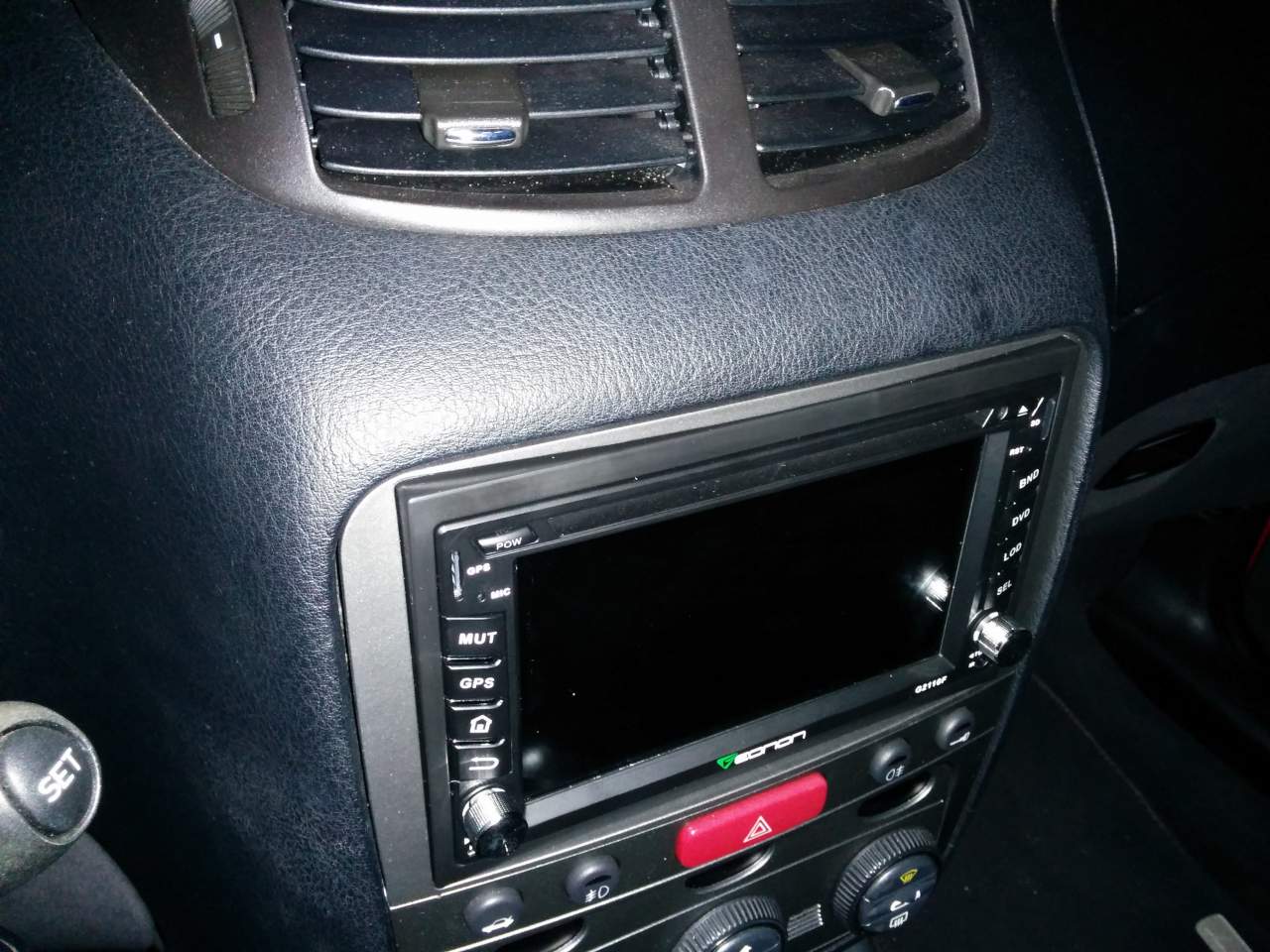

Autoradio Eonon G2110F, installata con cornici ed interfaccia Bose della Phonocar, funziona proprio bene e ho mantenuto i comandi al volante semplicemente collegando 3 cavi appositi dell'autoradio a 3 cavi del connettore verde dei comandi al volante.
La radio in questione ha sistema operativo Android 4.4, processore 1.6 GHZ Quadcore (sempre fluido), memoria interna da 16 gb espandibile grazie a 2 slot micro-SD, wifi, GPS, mic interno ed esterno.... insomma di tutto e di più!!
