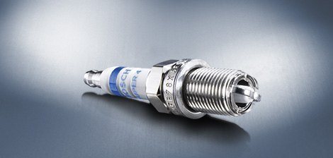

beh non hai mai avuto il problema della ceramica rotta perche le hai sempre cambiate dopo un intervallo di km piuttosto breve e sei stato fortunato.
Il discorso 4 punte di fatto non ha una grande influenza sul funzionamento perche sempre e comunque la scintilla scocca tra l'elettrodo centrale e UNO solo degli elettrodi di massa, quindi può servire al limite per un discorso durata ma non ha nessun valore a livello di migliore accensione.
Io personalmente viaggio a metano e le 4 punte sono piu dannose che altro infatti se andate a vedere qualsiasi linea di candele spcifiche per gpl/metano (che io non uso perche costano di piu solamente perche sulla scatola è scritto LPG) sono tutte a una sola punta, e dato che è risaputo che gpl e metano necessitano di un sistema di accensione in perfetto ordine perche in caso contrario i problemi di accensione sarebbero amplificati rispetto al funzionamento normale a benzina è evidente che le candele a 1 punta garantiscono un miglior funzionamento ed efficienza di accensione.
Certamente richiedono mediamente a parità di materiale degli elettrodi una sostituzione piu ravvicina nel tempo rispetto alle 4 punte poroprio perchè le candele a 4 distribuendo le accensioni alternandole su uno degli elettrodi hanno un consumo molto piu lento.
Le loge potevano avere un senso quando avevano dei prezzi adeguati alla qualità del prodotto (non he costassero poco nemmeno all'epoca) ma allo stato attuale pagare 4 candele 120 euro per avere delle candele mediocri non ha alcun senso quando delle normalissime candele di produzione attuale costano tra i 3 e i 5 euro l'una e garantiscono una perfetta accensione e una miglior durata nel tempo per via del miglioramento della qualità dei materiali di costruzione.

Mi spiace contraddirti ma non funziona proprio così e puoi chiederne conferma a chiunque
abbia delle basi di fisica .
Il passaggio tra 2 poli permette un transito di corrente elettrica proporzionato alla
conducibilità che c'è tra di essi , dato determinato da più fattori .
Se la corrente fornita supera questo dato quella in eccedenza cerca un altro passaggio
ed ecco che trova ponte su altri due poli ; se poi non viene scaricata completamente
ne trova ancora un altro ed un altro ancora fino a quando il valore non diventa
inferiore a quello permesso dalla conducibilità .
Con una bassa tensione si scaricherebbe tutta da un solo ponte ma le tensioni
in uscita dalle bobine sono assai elevate e riescono a coprire tutti i ponti , inoltre
le vecchie Lodge e le Brisk hanno elettrodi assottigliati per permettere una migliore
distribuzione di corrente tra i vari ponti ;
la chiusura elettrica di un unico ponte potrebbe si verificarsi ma solo con bobine
dall'efficienza ridotta o con le candele con tre o quattro elettrodi grandi come le
Bosch e le NGK .
Sicuramente un professore di fisica lo spiegherebbe meglio ma spero
di essermi fatto capire .

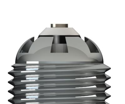

la corrente sceglie sempre la via piu facile quindi quella dove incotra meno resistenza di conseguenza la scarica avviene sempre e comunque tra il polo centrale e uno degli elettrodi di massa, le regole dell'elettricità dicono questo.
E Fisicamente IMPOSSIBILE che la scarica avvenga contemporaneamente su piu elettrodi e se non credi a me vai tu a farti spiegare le cose da qualcuno che ci capisce o semplicemente vai a leggere la spiegazione sul sito NGK sempre che non vuoi saperne piu del produttore delle migliori candele esistenti al mondo.
NGK - Candele di accensione con più elettrodi di massa
