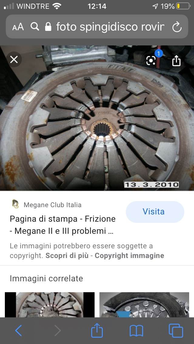

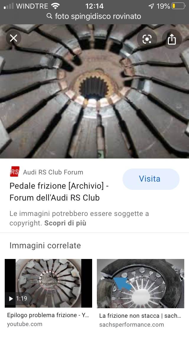

Il problema molto probabilmente e questo è non il disco frizione consumato.... se il pedale stacca strano e basso o si sente rumore quando si preme frizione al 99% è rovinato spingidisco....
