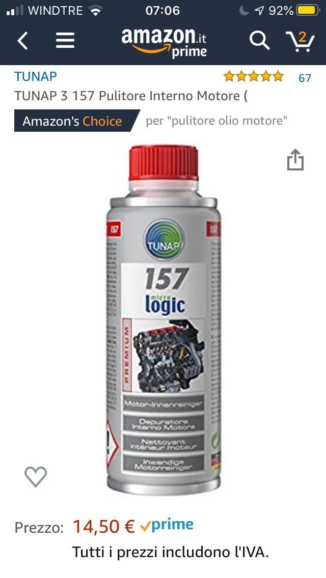

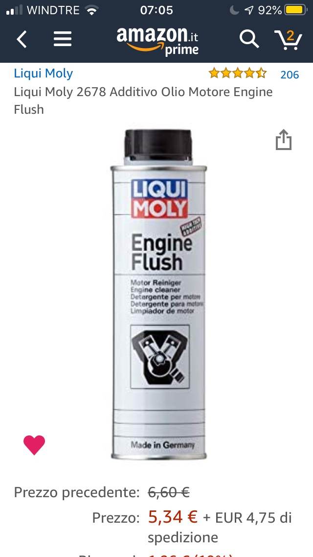

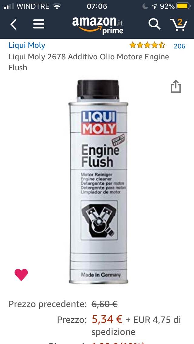

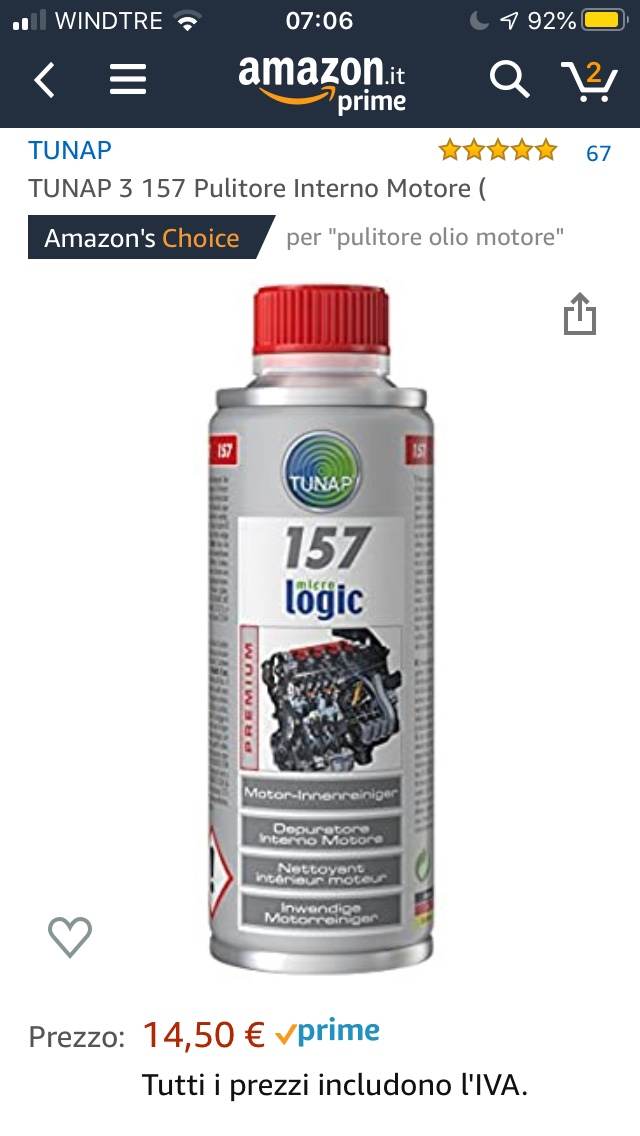

Se cambi olio sulla mito ti consiglio di mettere un pulitore olio prima di sostituzione che pulisce un po’ il motore e visto che ha un po’ di km e non è stato tenuto coi guanti è molto consigliato...
Reazioni: Gascan
questi prima di sostituzione olio motore aggiungi questo metti in moto fai girare per un po’ al minimo e quando è bella calda tieni accelerato qualche minuto a 2000/2500 giri o puoi anche fare un giro senza tirare troppo... poi cambi olio e filtro..... mi raccomando il filtro che lo sporco va tt li....
Visualizza allegato 205786Visualizza allegato 205787 questi prima di sostituzione olio motore aggiungi questo metti in moto fai girare per un po’ al minimo e quando è bella calda tieni accelerato qualche minuto a 2000/2500 giri o puoi anche fare un giro senza tirare troppo... poi cambi olio e filtro..... mi raccomando il filtro che lo sporco va tt li....
Ottimo in settimana ordinerò olio, filtro olio e aria, e aggiungerò all acquisto anche questo pulitore.
