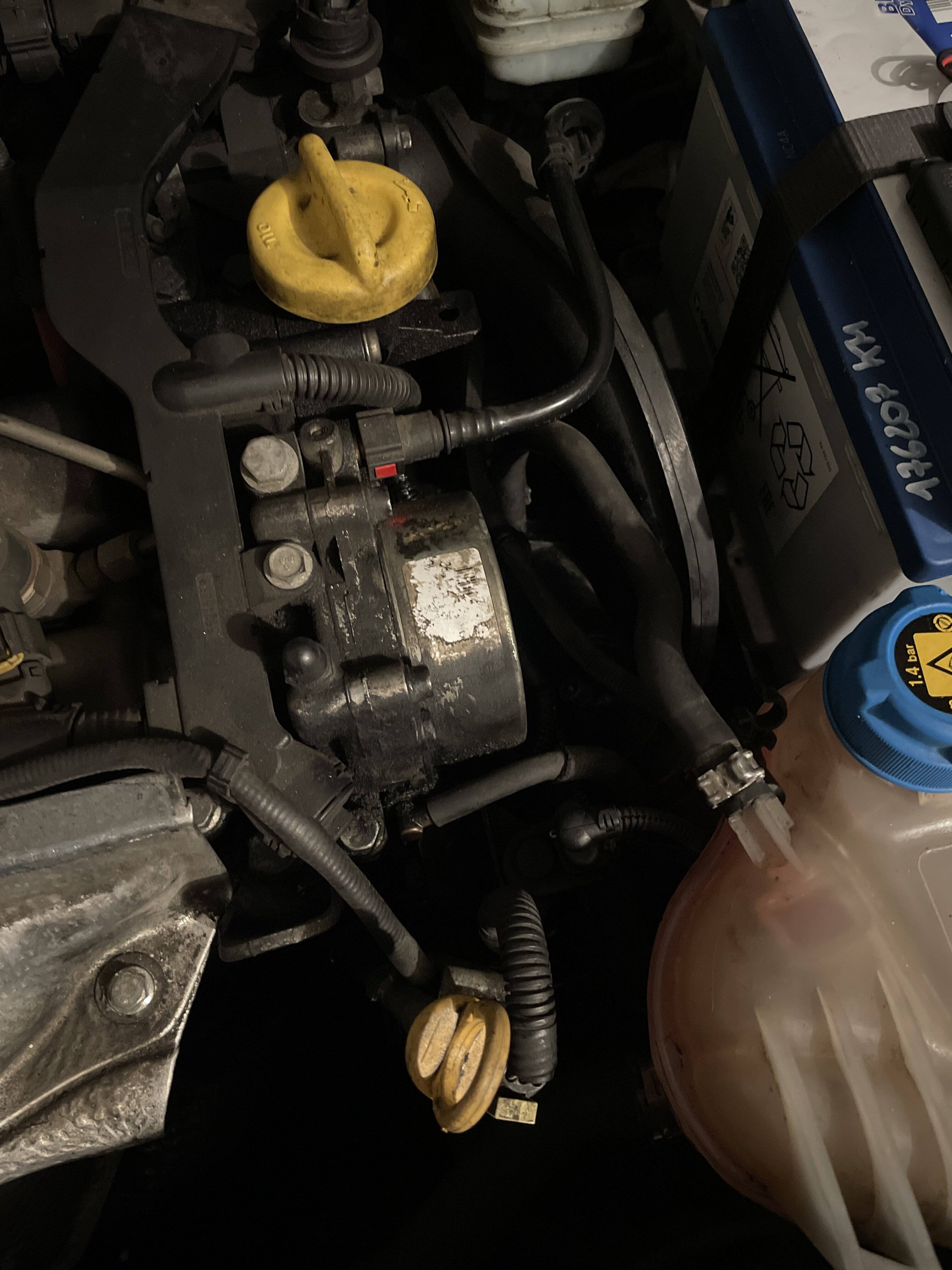

Salve, da un paio di giorni l’auto rimane con spia gialli a motore fissa, la solita scritta (Far Controllare Motore) e il motore va in recovery.
La turbina non parte. Il meccanico mi ha detto che olio cola fin sulla turbina e non la fa partire e di conseguenza cola fin sotto.
Vi lascio qualche foto.

La turbina non l’arte perché il motore è in protezione a causa della spia, quindi non ti permette di chiedere prestazioni. vai in una officina seria o meglio in concessionaria e fai fare una diagnosi, risolto il problema il motore ritornerà quello di prima

Quello non è la turbina ma il depressore dei freni. Evidentemente perde olio dalla guarnizione.

Probabilmente si è rotto un tubo intercooler così sfiata olio e il motore non rende e va in protezione
Avevamo presupposto che fosse una guarnizione al depressore, domani gliela porto e smonta un po’ l’anteriore.
Ho già sostituito i due manicotti flessibili dell’ Intercooler, e il Sensore Regolatore Pressione. Quello che sta in alto.

Via aggiorno un po’, alla fine la perdita proveniva dalla testa e il coperchio delle valvole, si era consumata tutta la guarnizione. Mentre per la spia motore, dato l’errore sul “turbocharger” abbiamo mandato la turbina in revisione ma nulla, sempre spia motore gialla fissa
