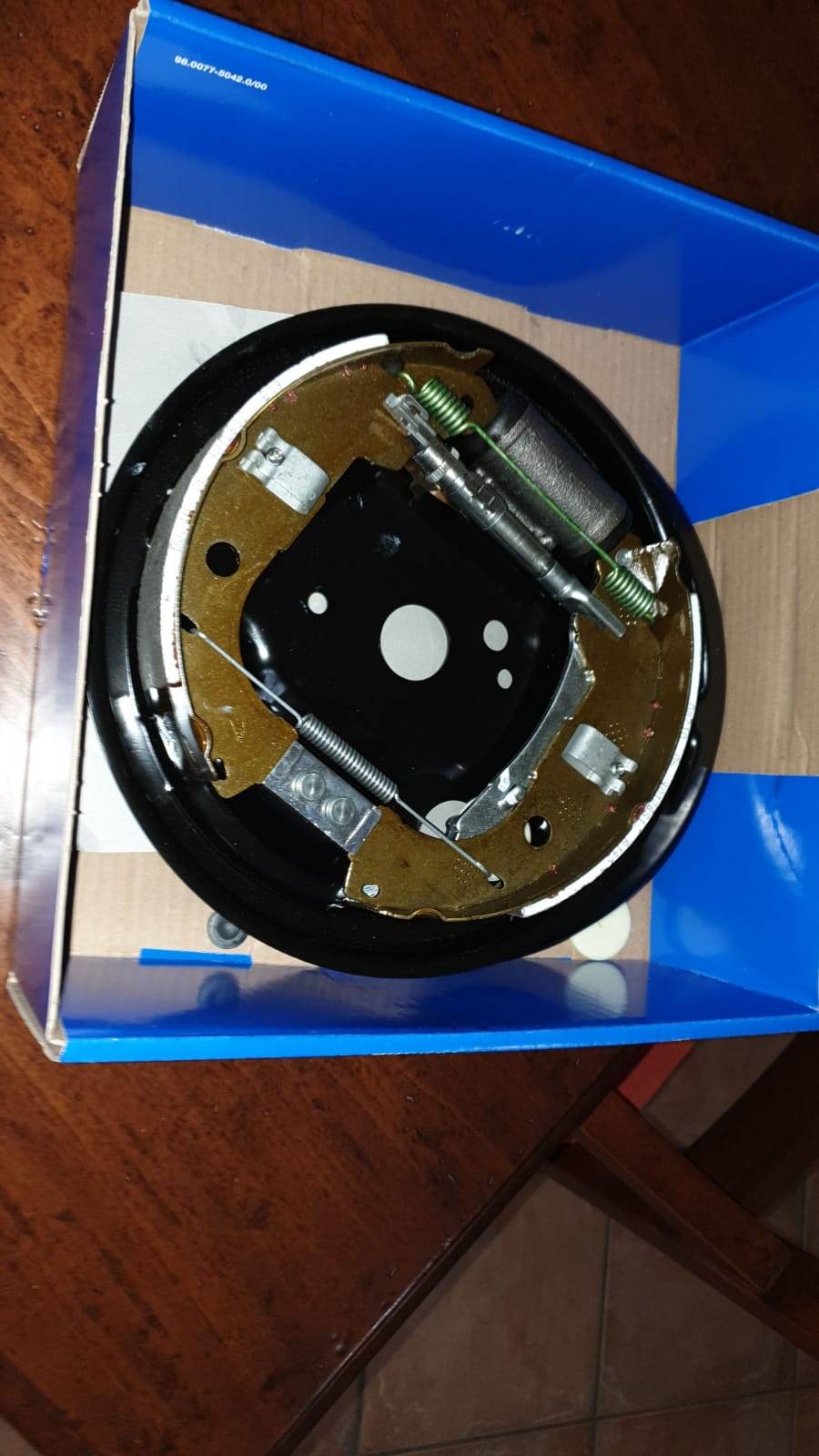

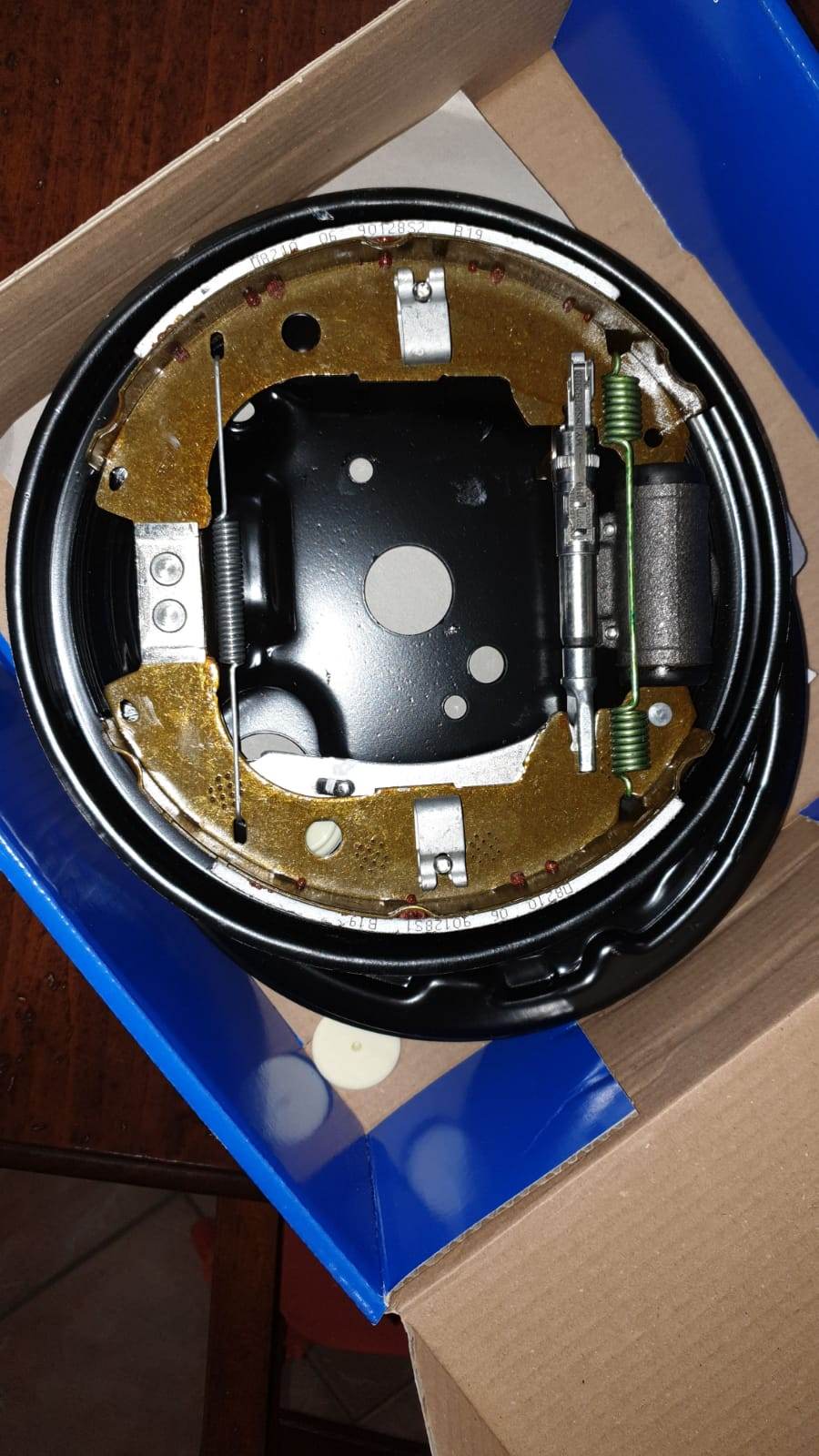

Stasera al rientro restava frenata.. si sono inchiodate le ganasce.. la frenata in corsa da 80-90 km/h è diventata molto pericolosa con serpeggiamento e segni evidenti di sbandata...ho dovuto strazzare di prepotenza la leva del freno a mano ripetutamente per cercare di rientrare a casa alla fine... perciò alla distribuzione si aggiungono pure i freni...
Ora mi organizzo un sabato e salgo su a Varese dal mio amico.. almeno per i freni dovrei cavarmela con autodoc...

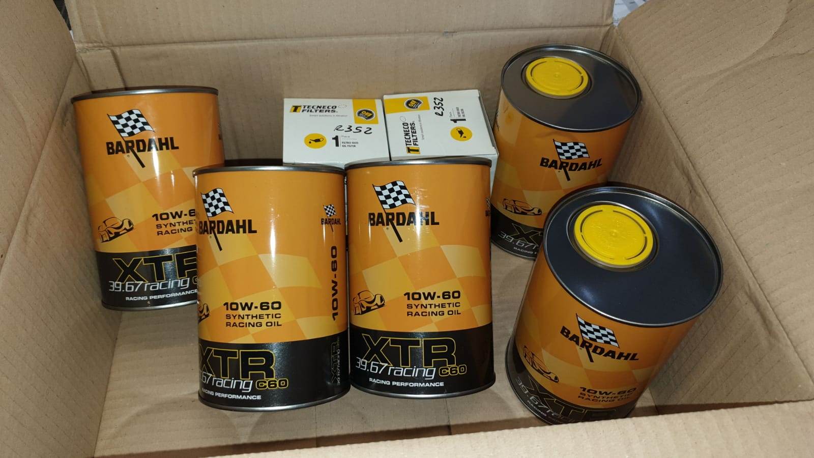

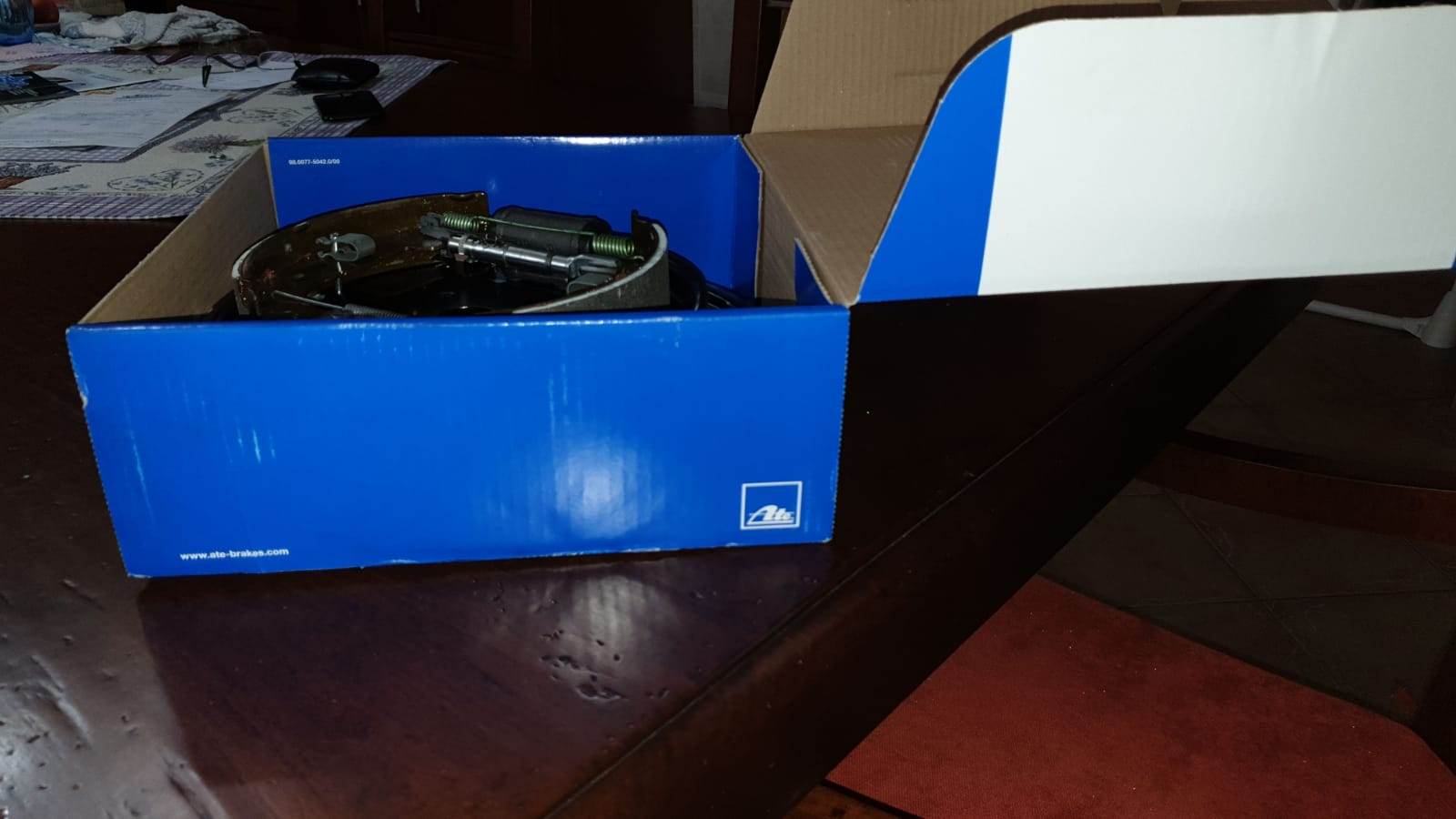

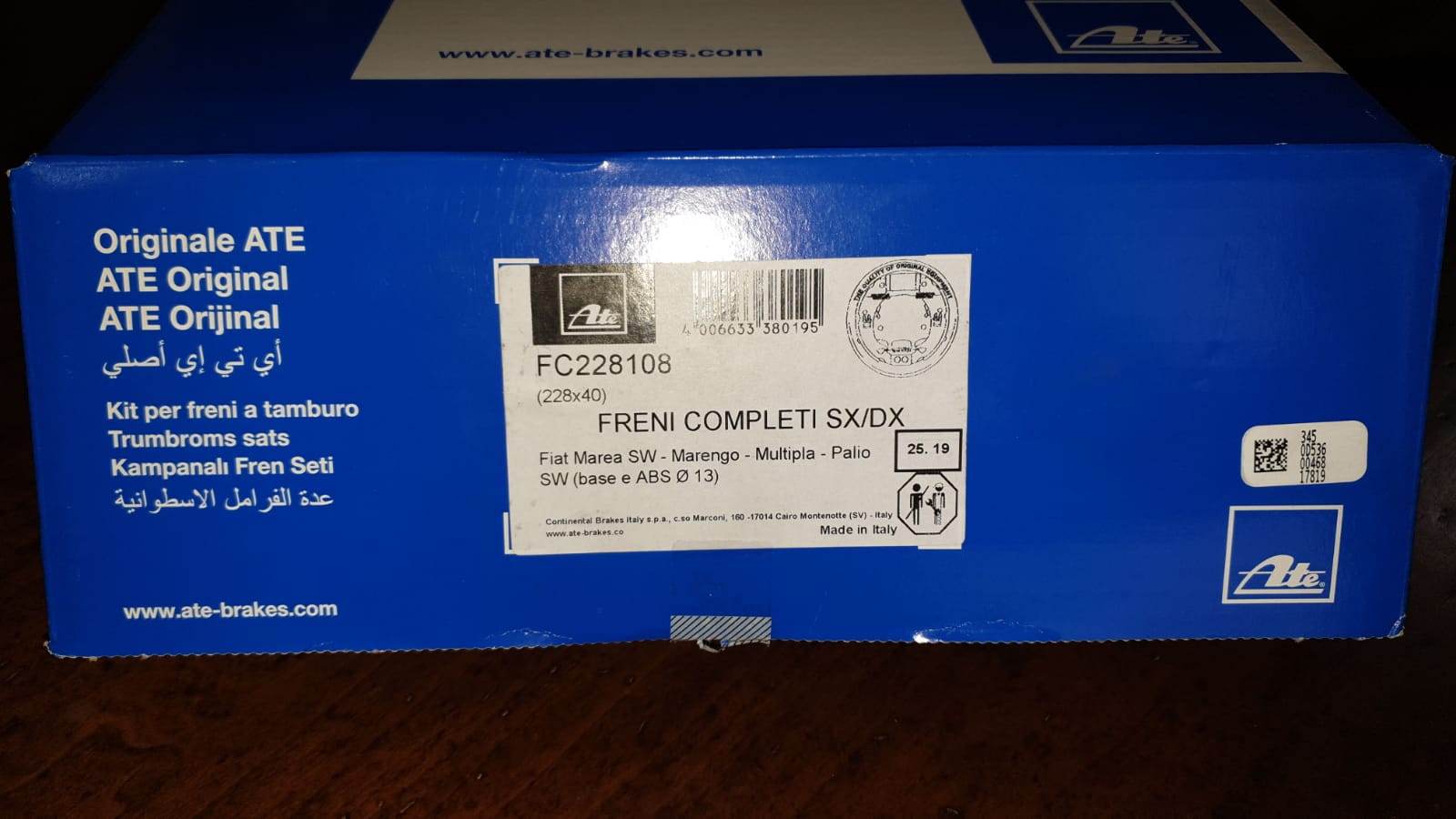

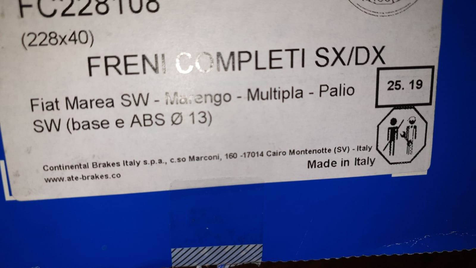

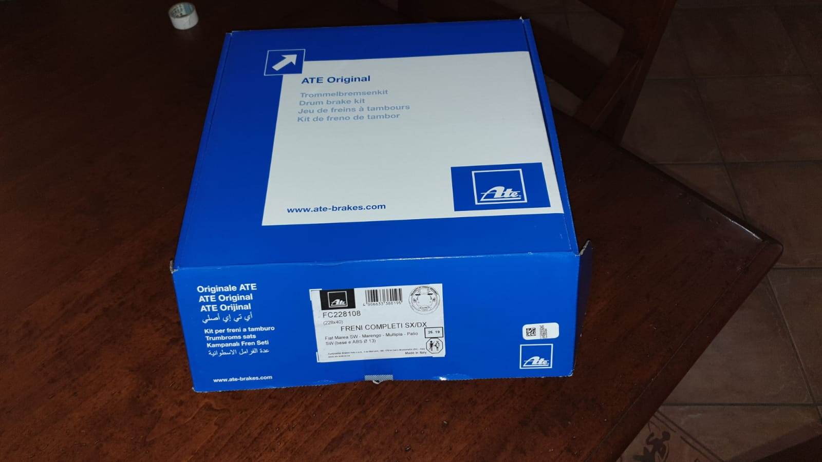

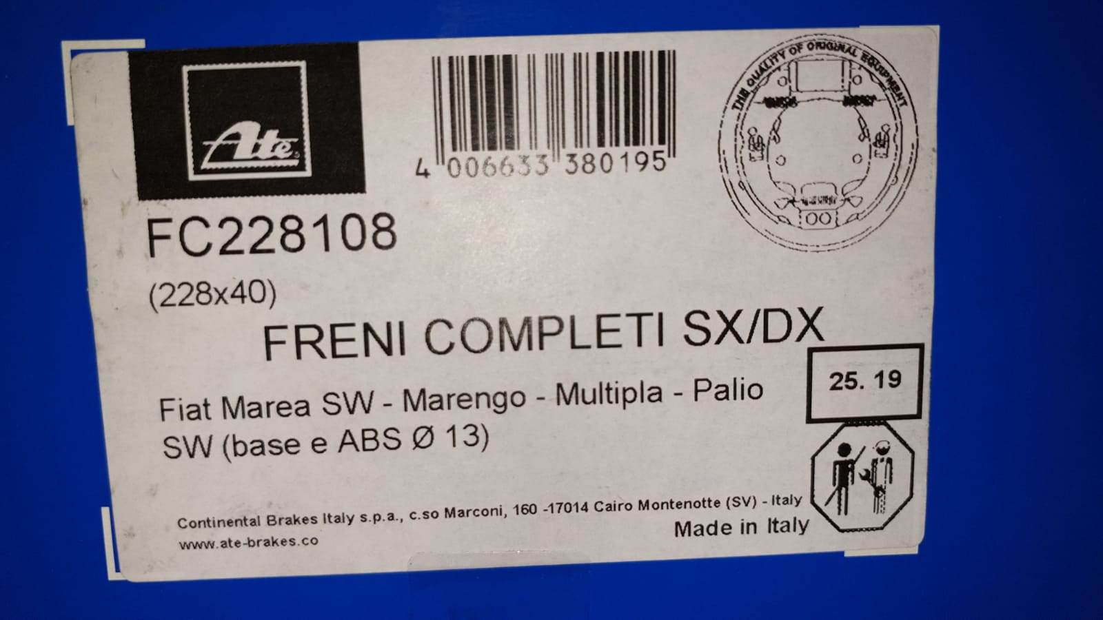

I freni devo farli anche io, e monto i ventilati all'anteriore.
Intanto i freni li abbiamo trovati!
Kit completo 95euri!!
E già chi c'eramu pure l'olio... Il Signor Olio!!
Sono Commosso Fratello! È sempre un piacere trovare Solidarietà e Cameratismo tra Noi Alfisti!

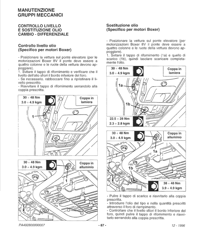

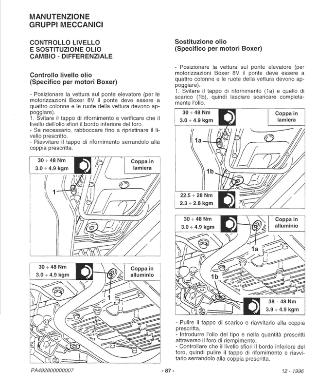

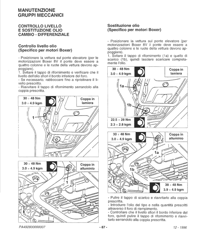

A proposito Flagello, ma su questi cambi Boxer che olio ci va? Non ho sottomano il libretto uso e manutenzione...
Reazioni: Melo81
La tua ha la coppa in lamiera o in alluminio??
Se è Rochester (postmodifica) dovrebbe essere in lamiera..
