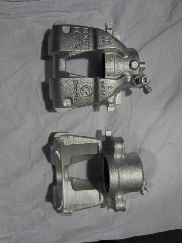

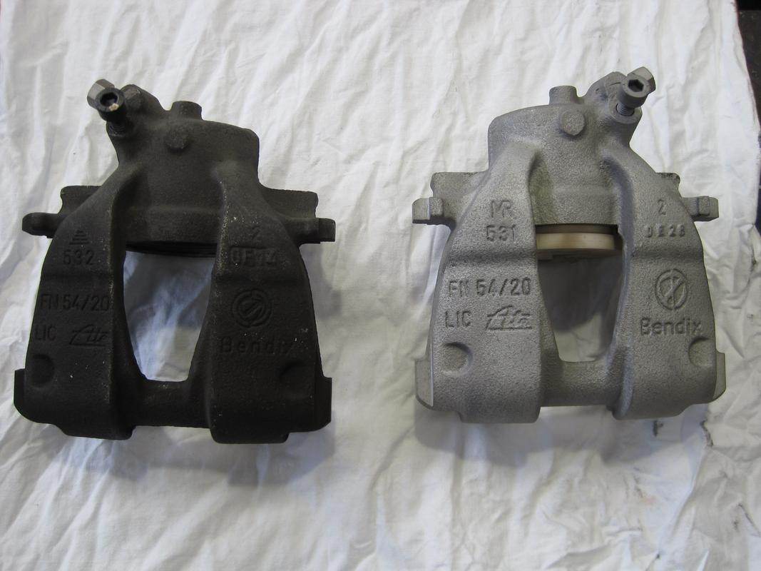

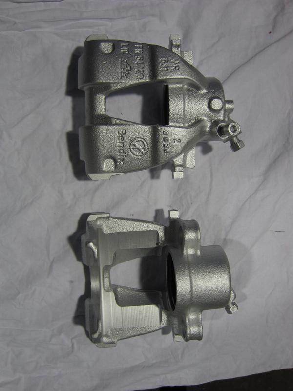

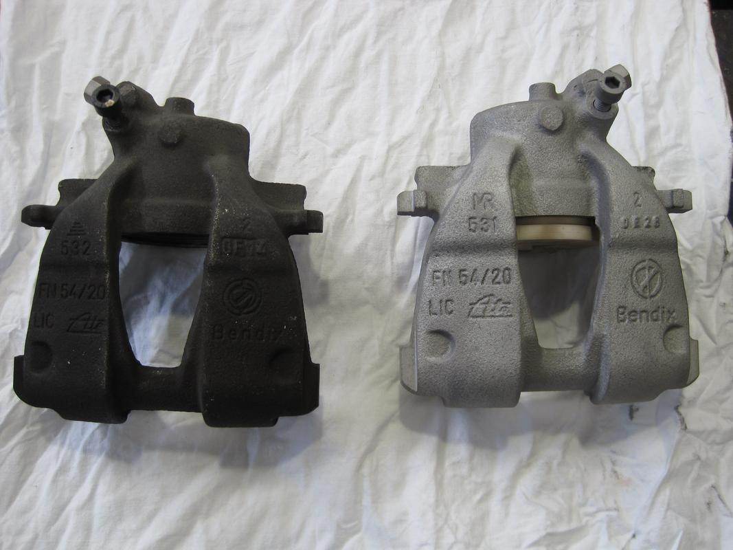

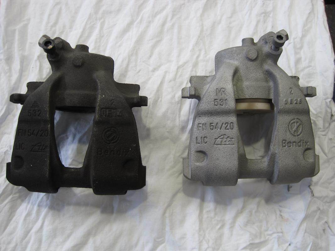

Intendo pinza completa.
Io ho quelle di bravo jtd e sono bendix.
Ho le foto di quando le ho revisionate.
Visualizza allegato 193979
Visualizza allegato 193980
Occhio che sulle boxer, come indicato nel manuale officina, potevi trovare 2 diversi tipi di pinze incompatibili fra loro.
Si esatto pinze complete.
Bene, non sapevo ci fossero delle incompatibilità ma lo sospettavo.

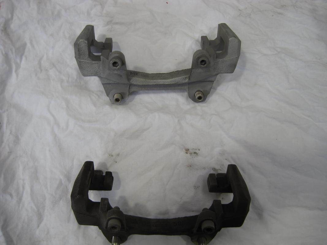

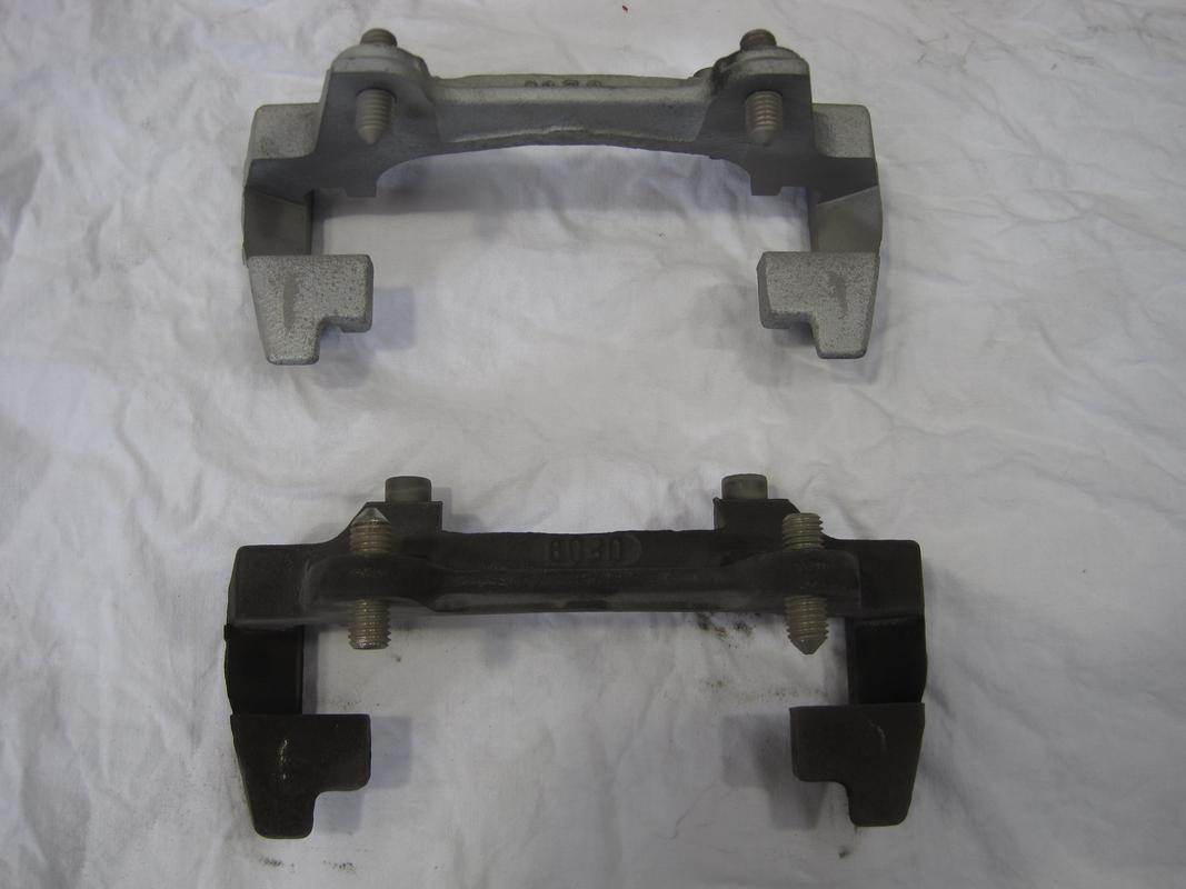

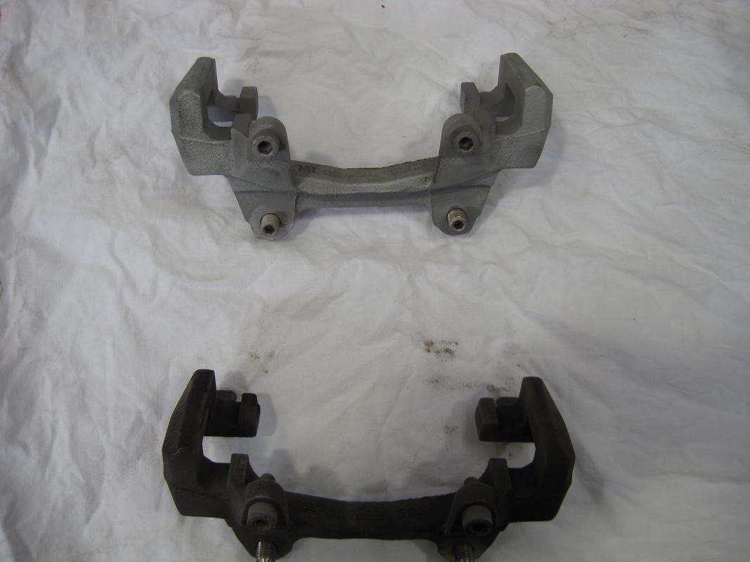

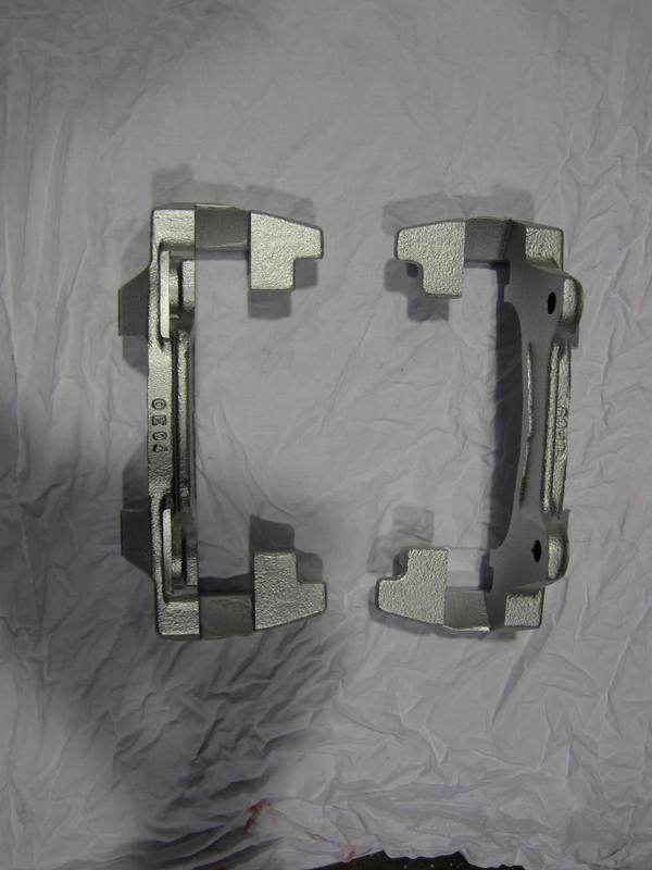

Da quel che ho potuto misurare, la pinza per gli autoventilanti ha una larghezza di 10 mm più nella zona disco rispetto a quelle dei dischi non autoventilanti. inoltre i portapinza hanno una fresata sempre 10mm di differenza tra pieni e autoventilanti.
Quel che so per certo, perchè stavo valutando la modifica è che l'interasse fori dei supporti pinza per 257 e 284 è lo stesso, però le pinze 284 montano 2 bulloni M12 al posto di 2 M10.

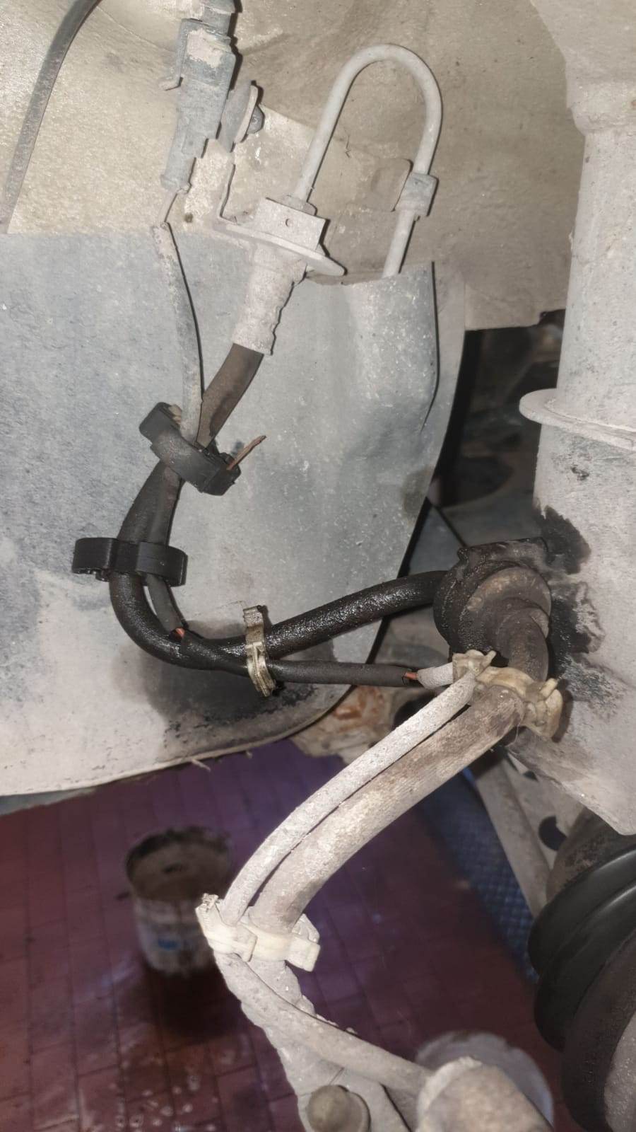

Ho capito che se voglio mettere i 257 ventilati devo per forza di cose cambiare le pinze con i relativi supporti... ora, che i tubi freno sono conciati e intoppati è matematico.
le sue pinze Girling Bendix originali anche a spurgarle sono già cotte dal tempo.. e non credo assolutamente che riuscirei a ritrovare quella frenata autentica...

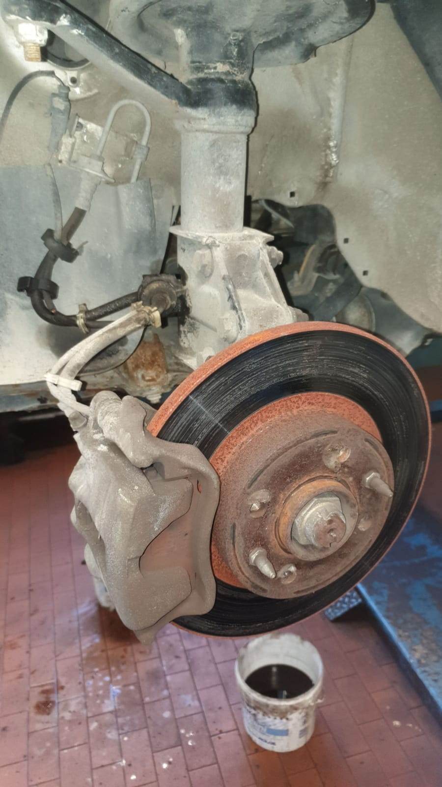

Lato guida

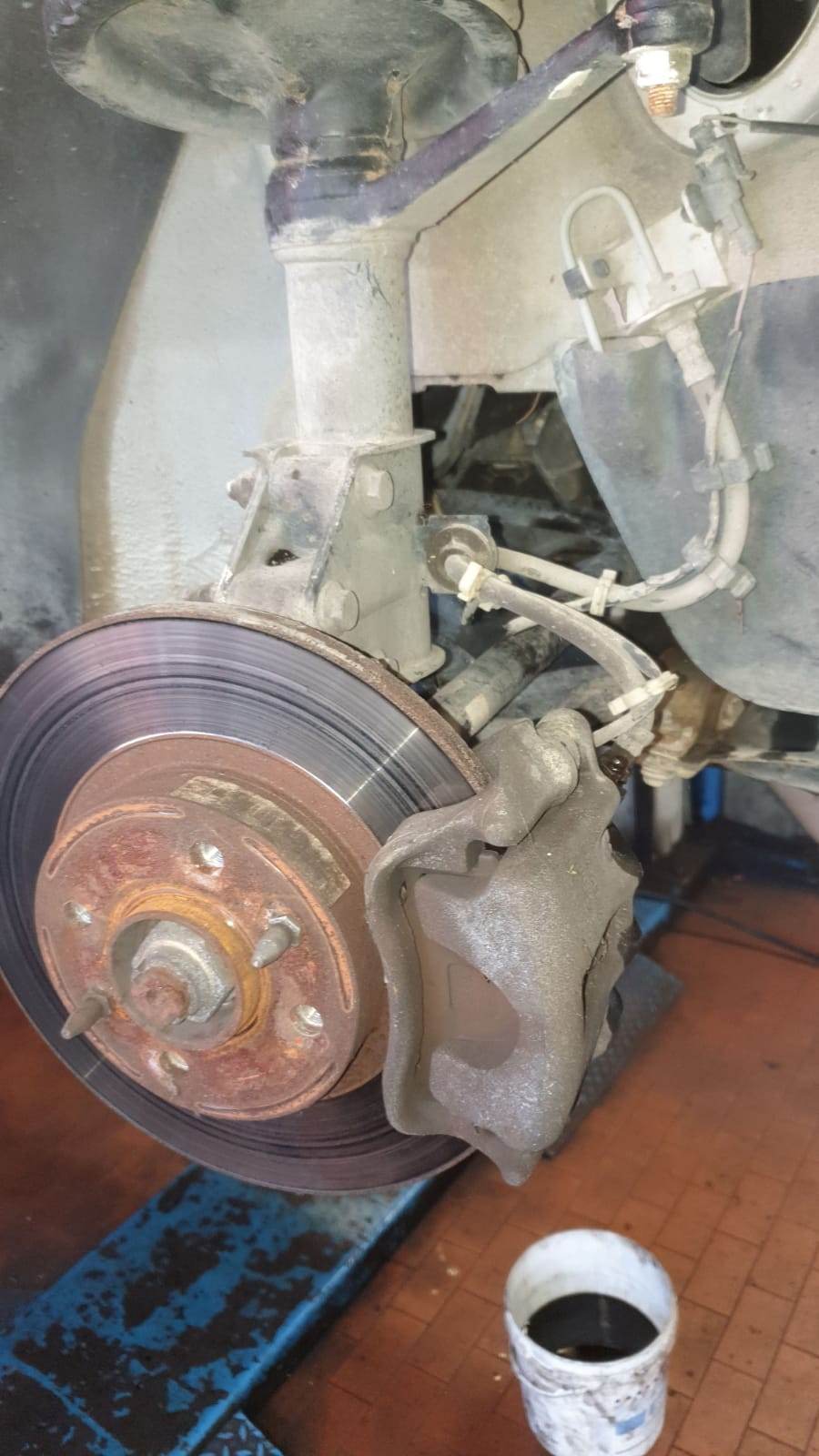

Lato passeggero

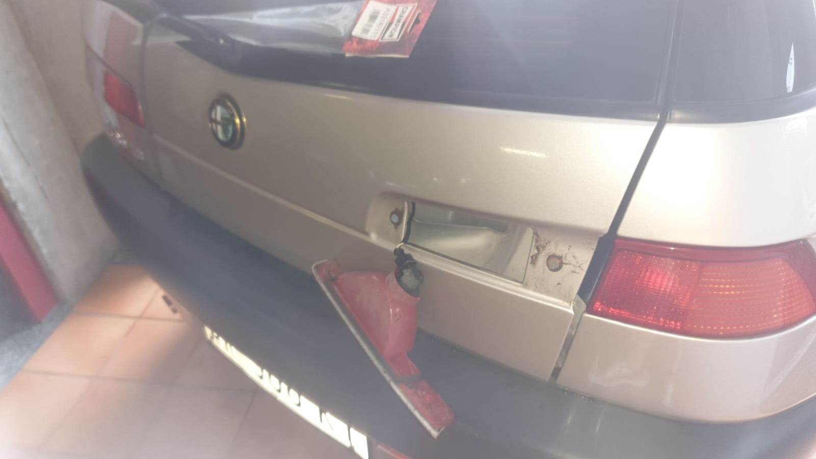

Ah, tra le altre cose sto145 comincia a presentare il conto..
Pronti Via:

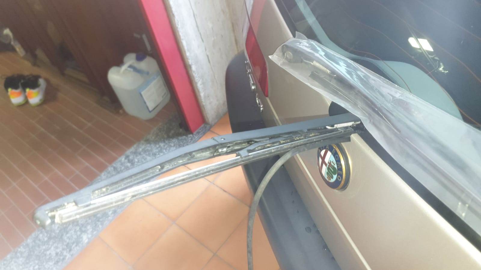

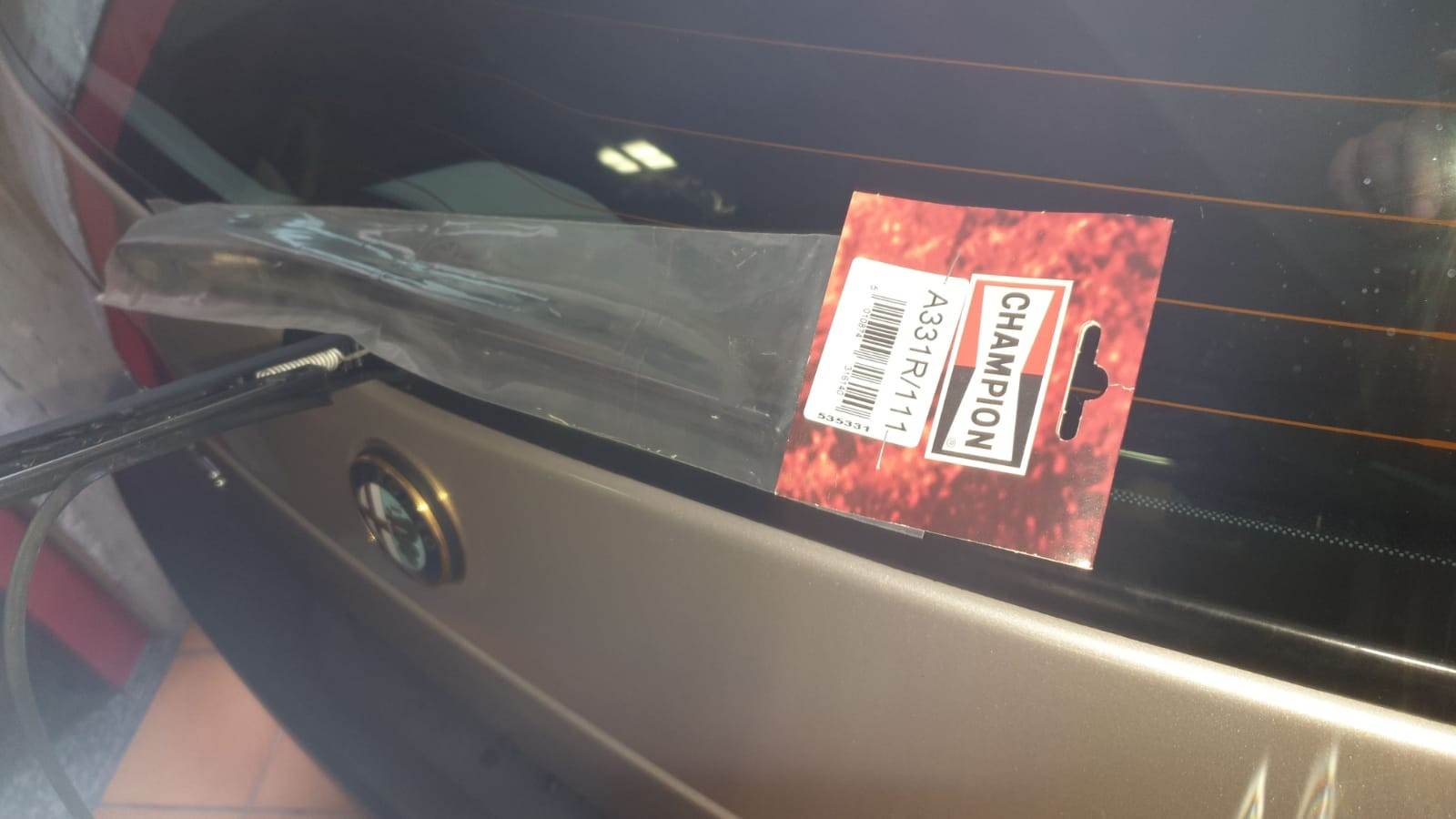

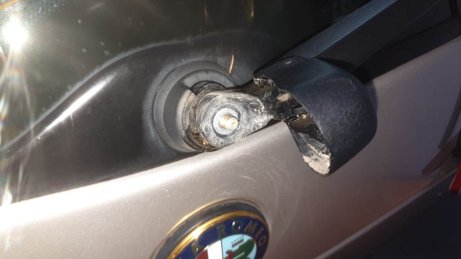

1 Tergilunotto braccio completo 20 euro
(Io i gommini refil non li sopporto)

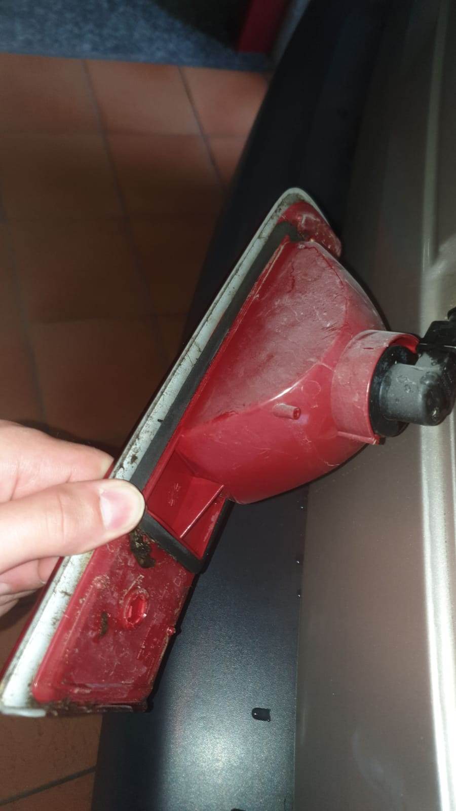

2 - Un Bel Classico: Fanalino Destro
Stesso Replay del 1.4 Twin Spark che avevo prima..
Mo dove cazzo lo trovo??

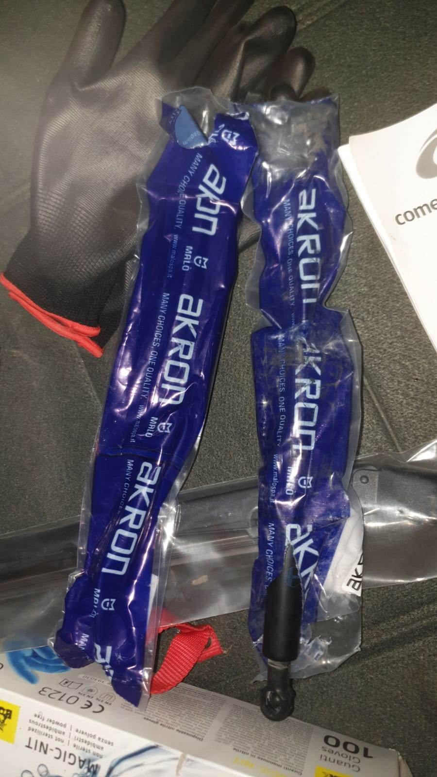

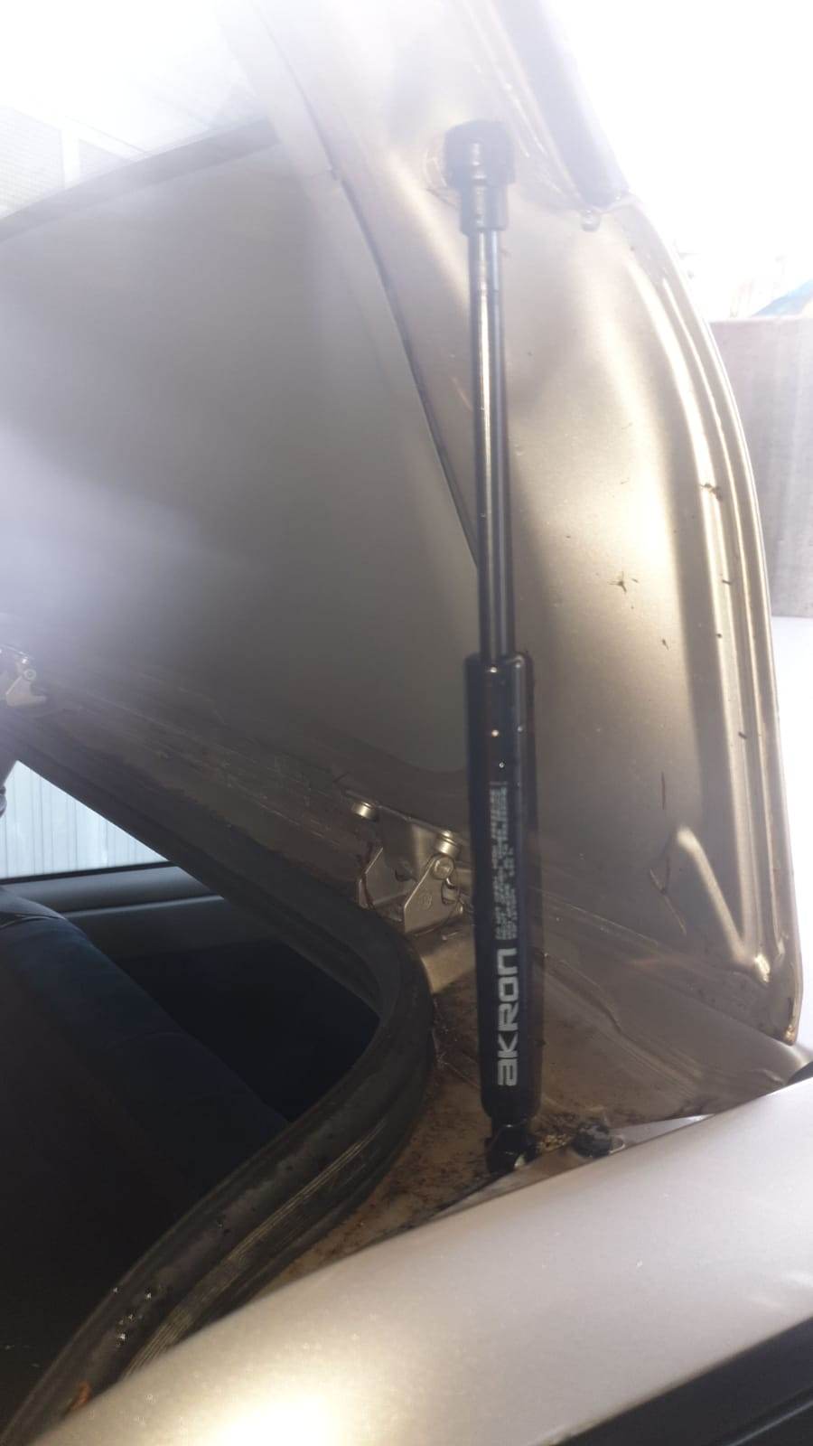

E pistoncini baule.. purtroppo capitati con la marca di ricambi che non non posso più vedere..
"akron sta minchia" se non stai attento ad accompagnare il portellone te lo lancia in orbita.. o quando niente i quando troppo caricati...

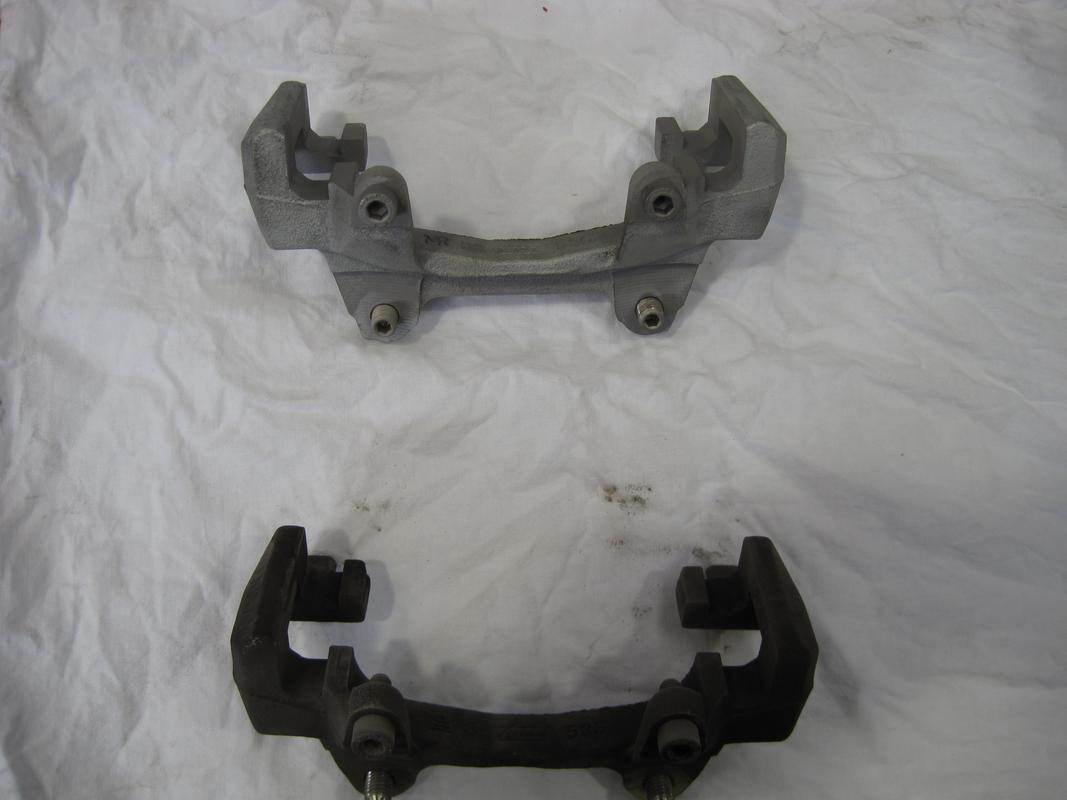

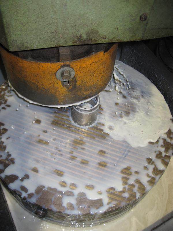

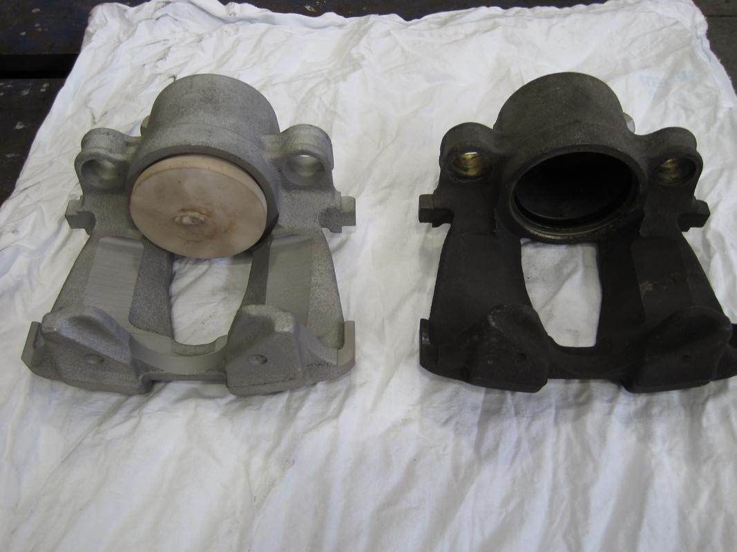

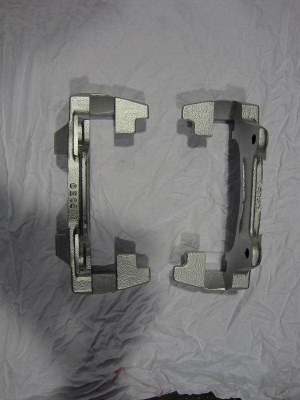

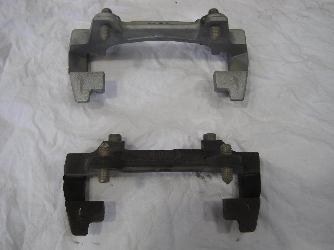

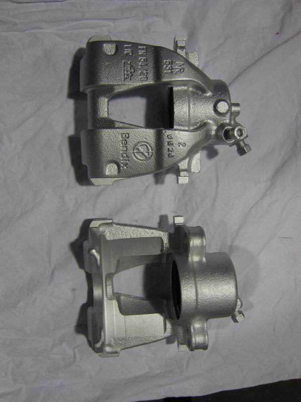

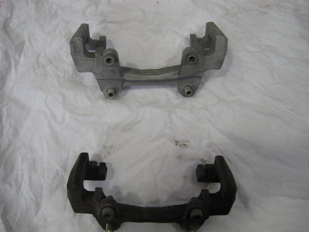

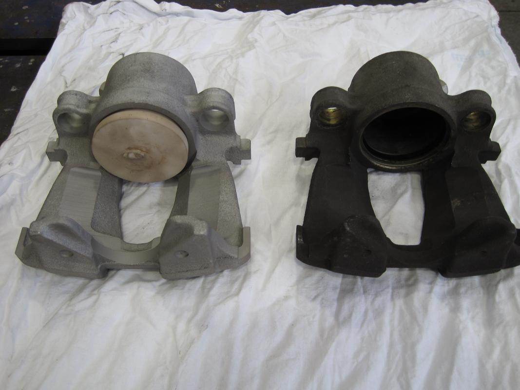

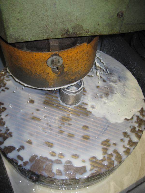

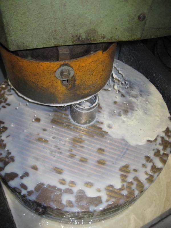

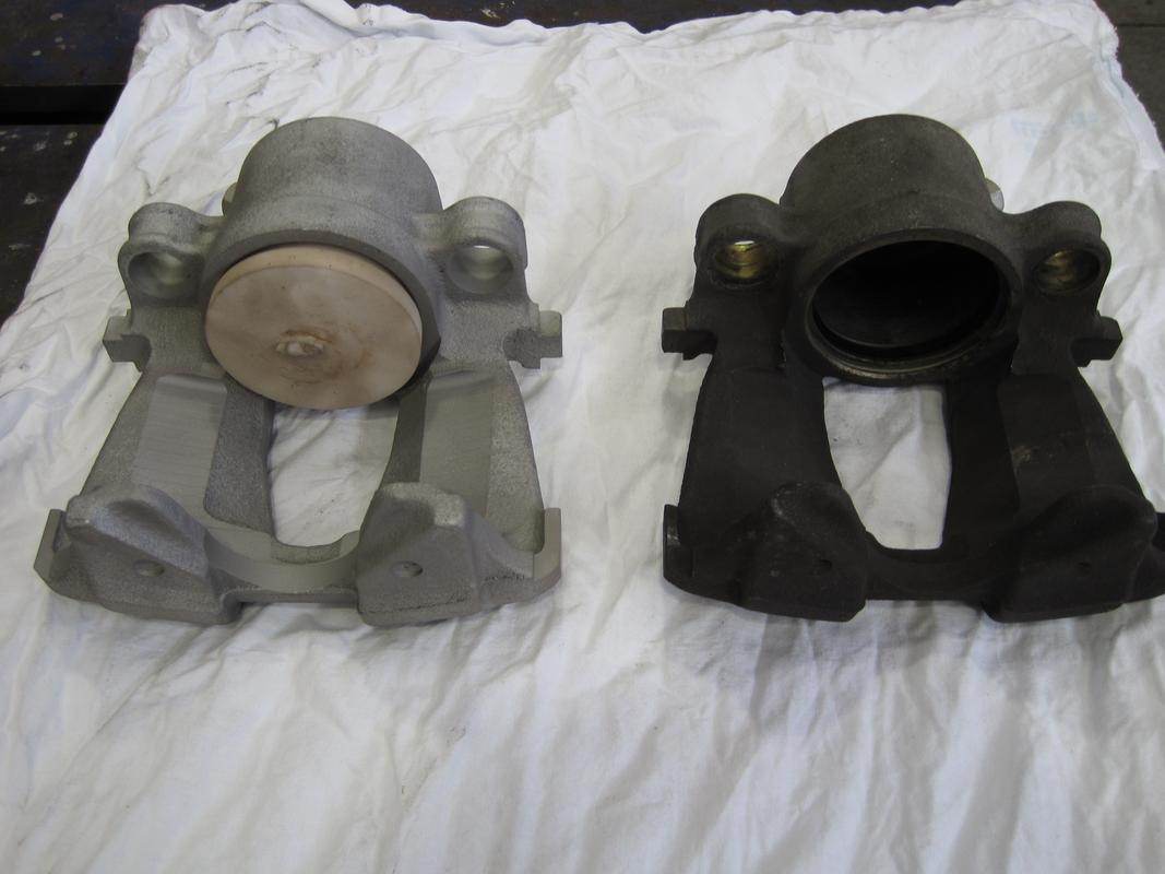

Io riesco a revisionare le pinze, se ti serve...

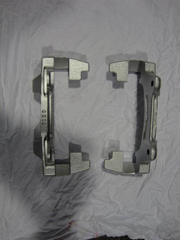

Qui come ho fatto le mie, prima e dopo sabbiati i pezzi, poi verniciati con vernice resistente a 800 c°.
Ovviamente ho chiuso il cilindro con un tappo costruito ad hoc prima della sabbiatura della pinza per mantenere una superficie rettificata e pulita.
E immancabilmente rettifica superficie di spinta pistoncini freno

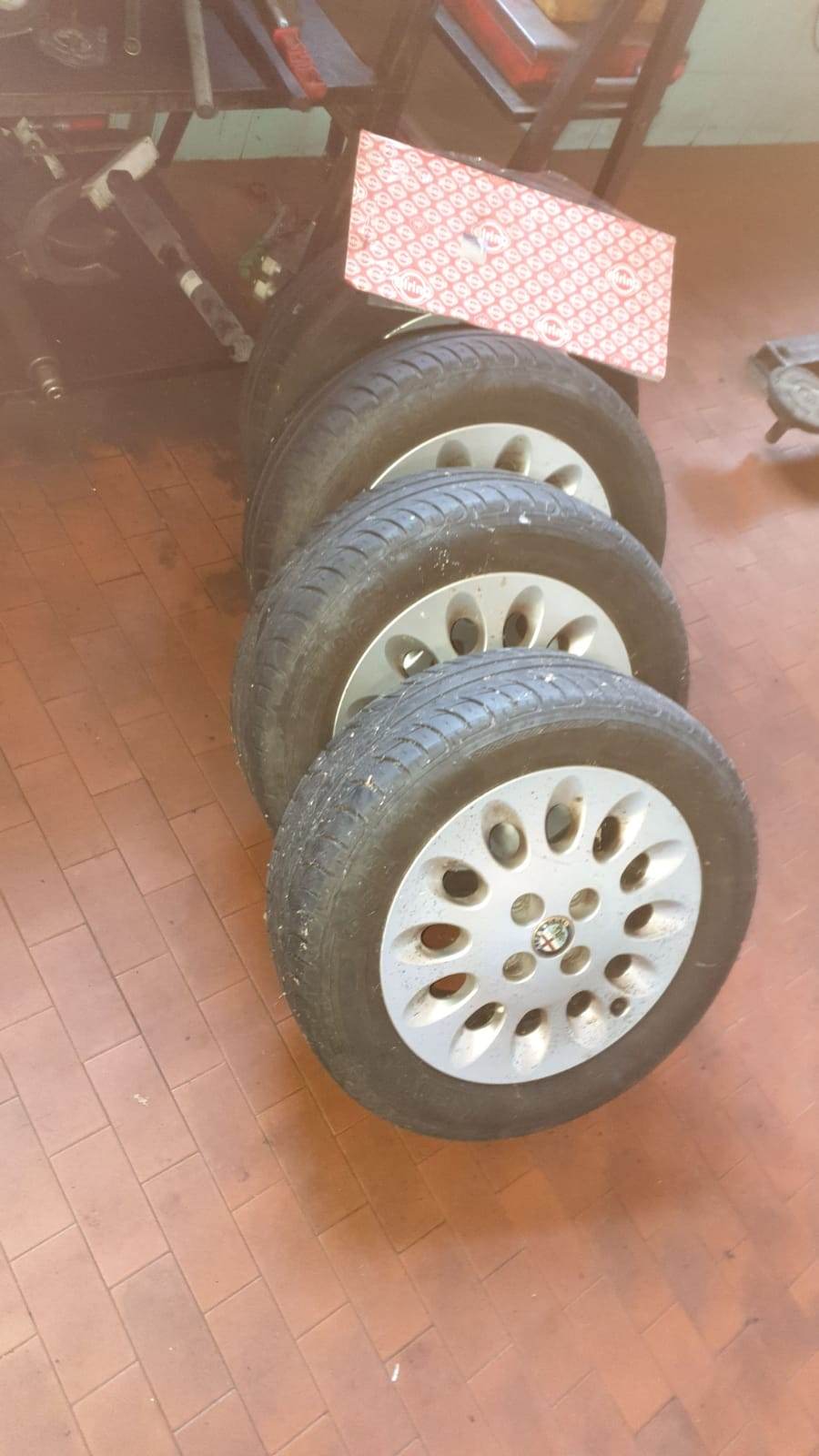

P.s.: ho un cerchio in lega da 14 come quelli che hai tu, da avere come ruota di scorta al posto dello schifosissimo ruotino, se ti serve te lo regalo.
No i 284 non montano sui 14.
Visualizza allegato 194069
Visualizza allegato 194070
Visualizza allegato 194071
Visualizza allegato 194072
Visualizza allegato 194073
Visualizza allegato 194074
