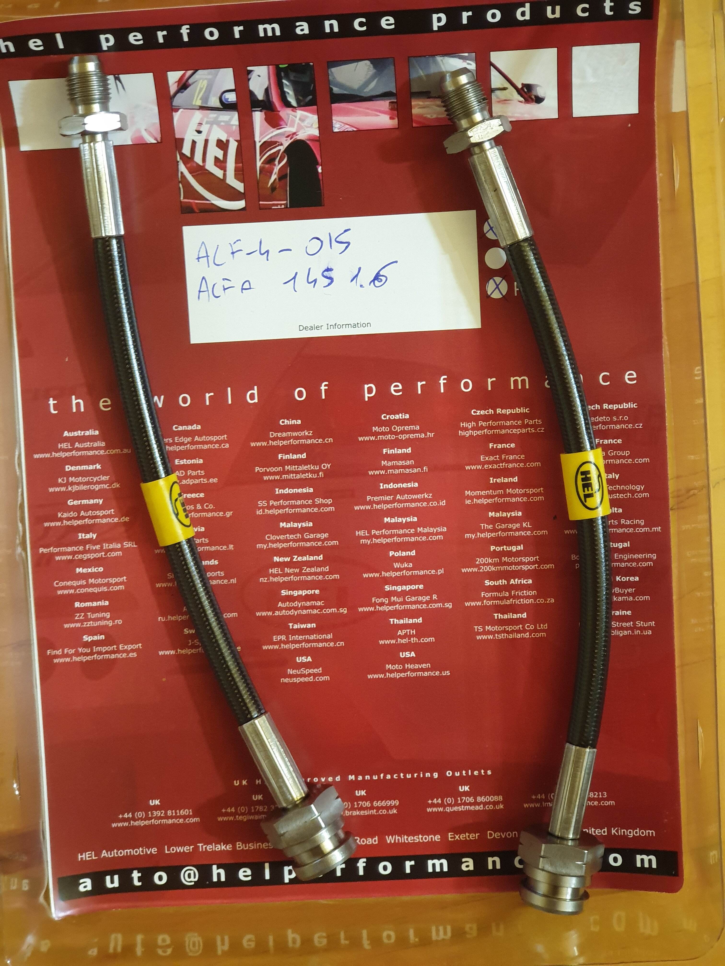

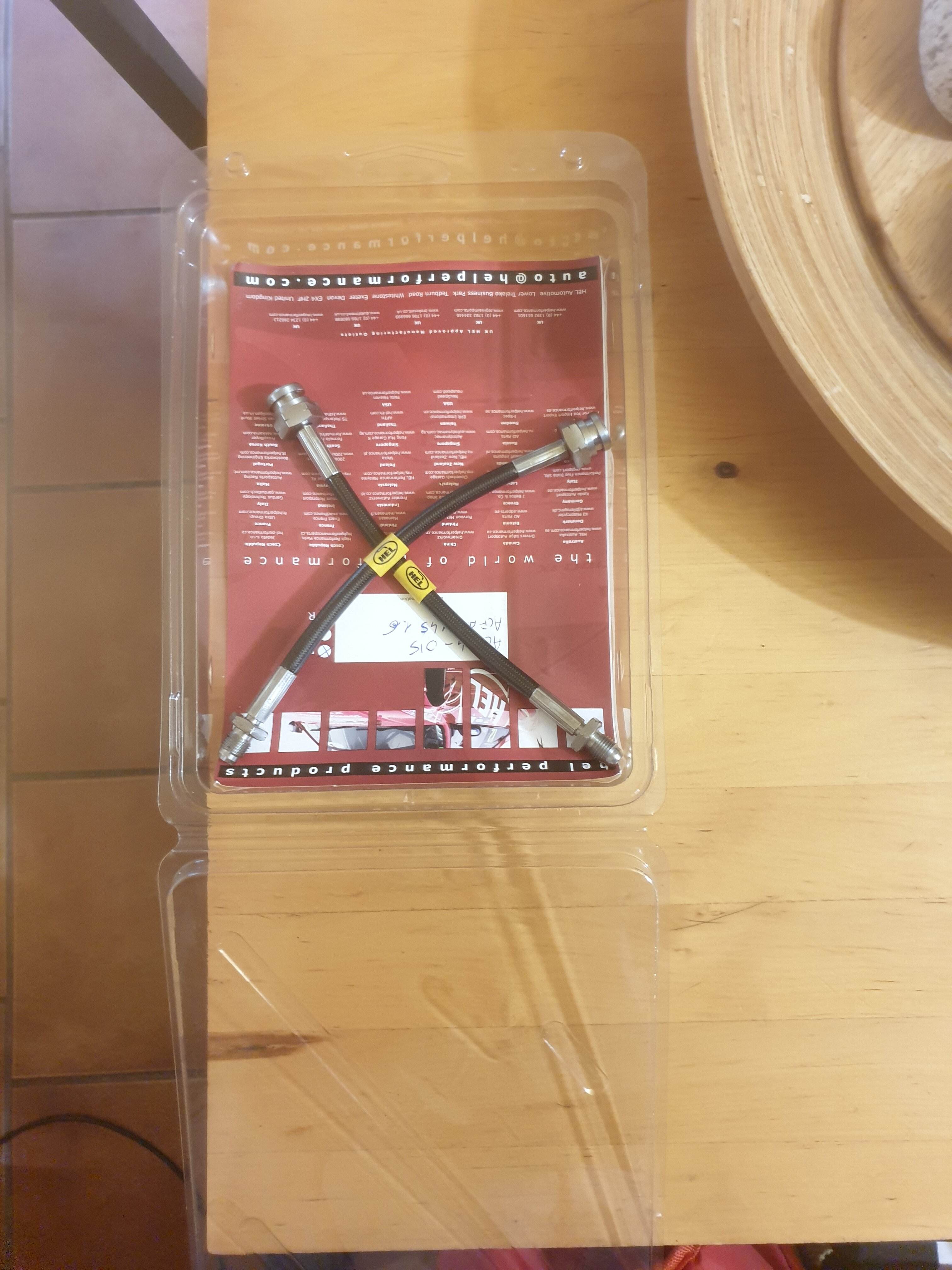

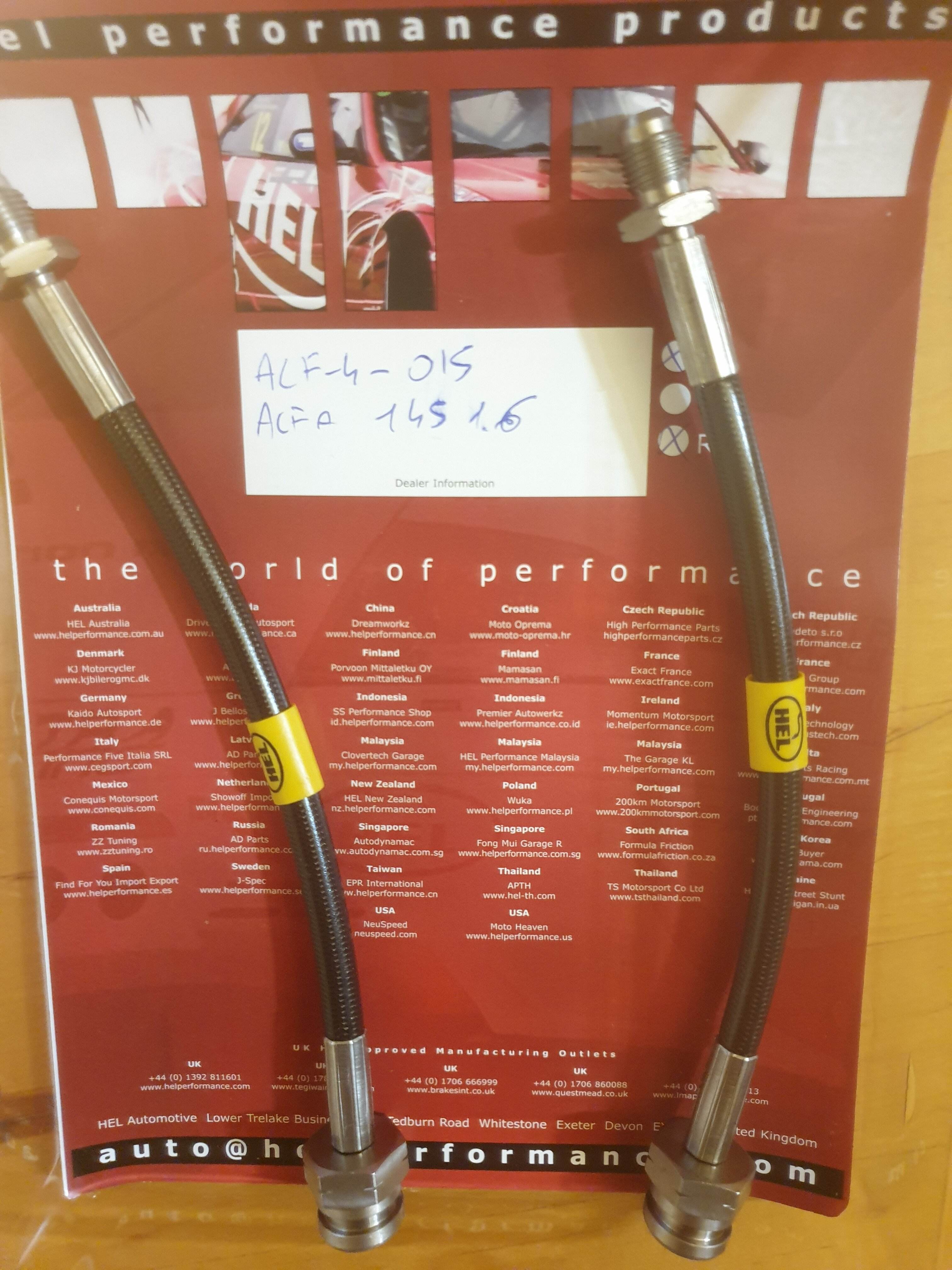

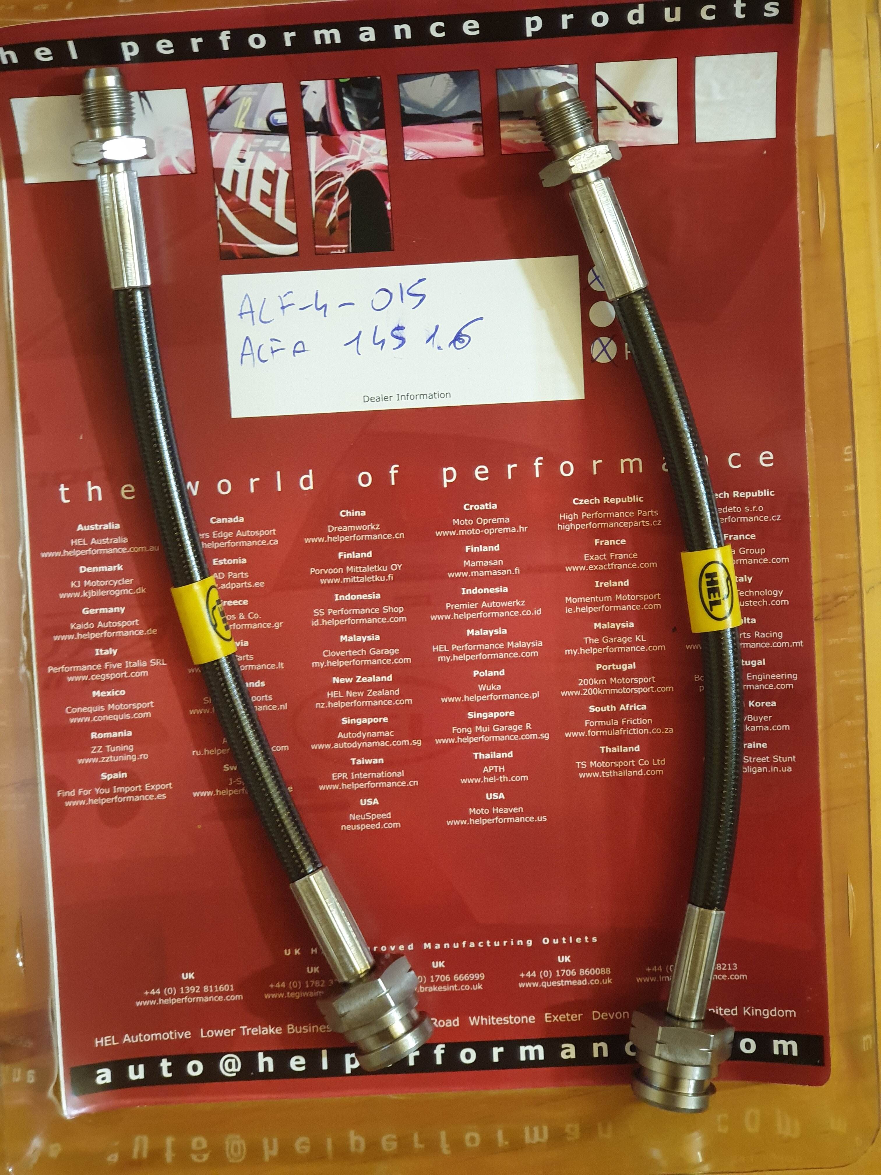

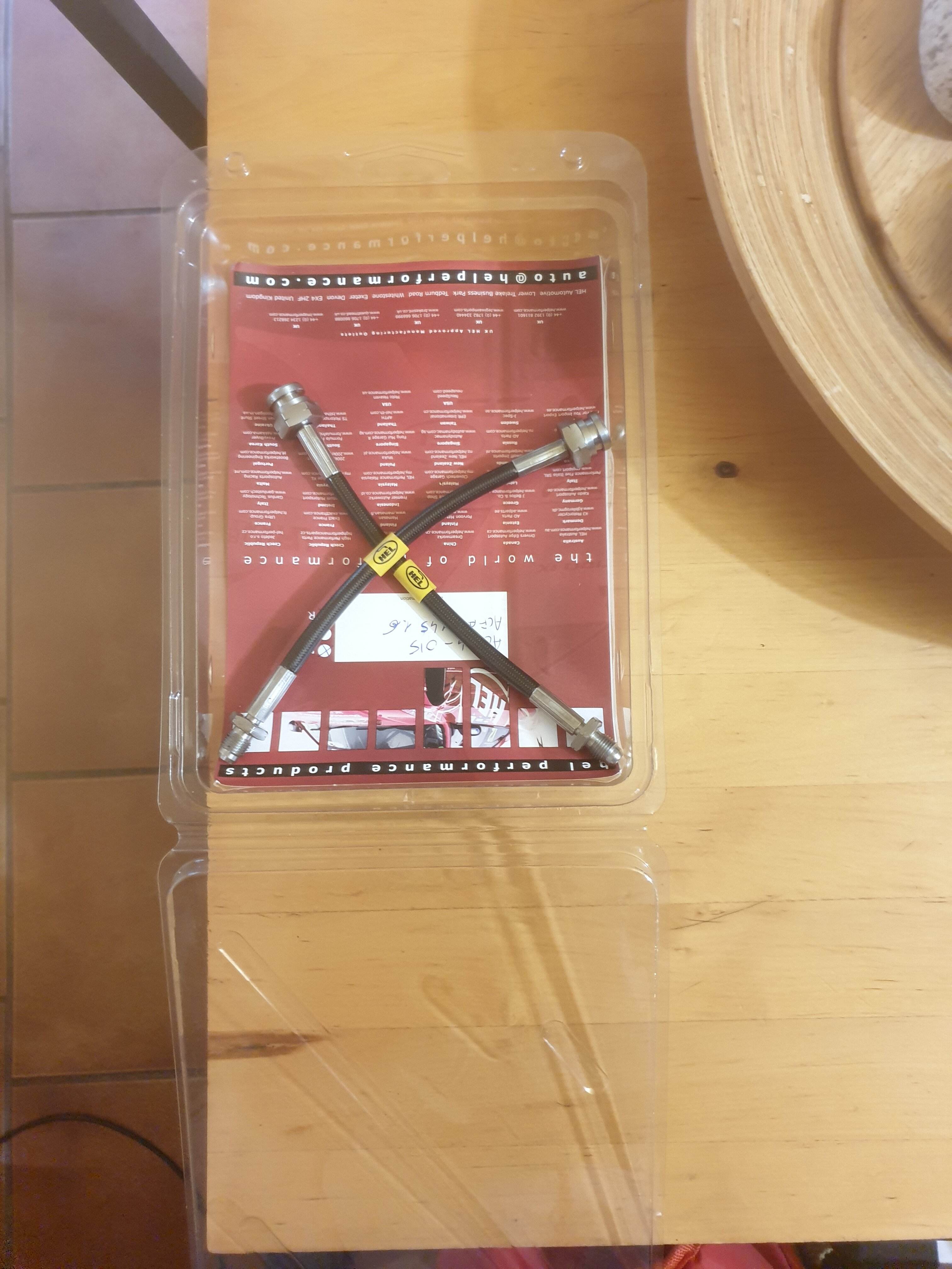

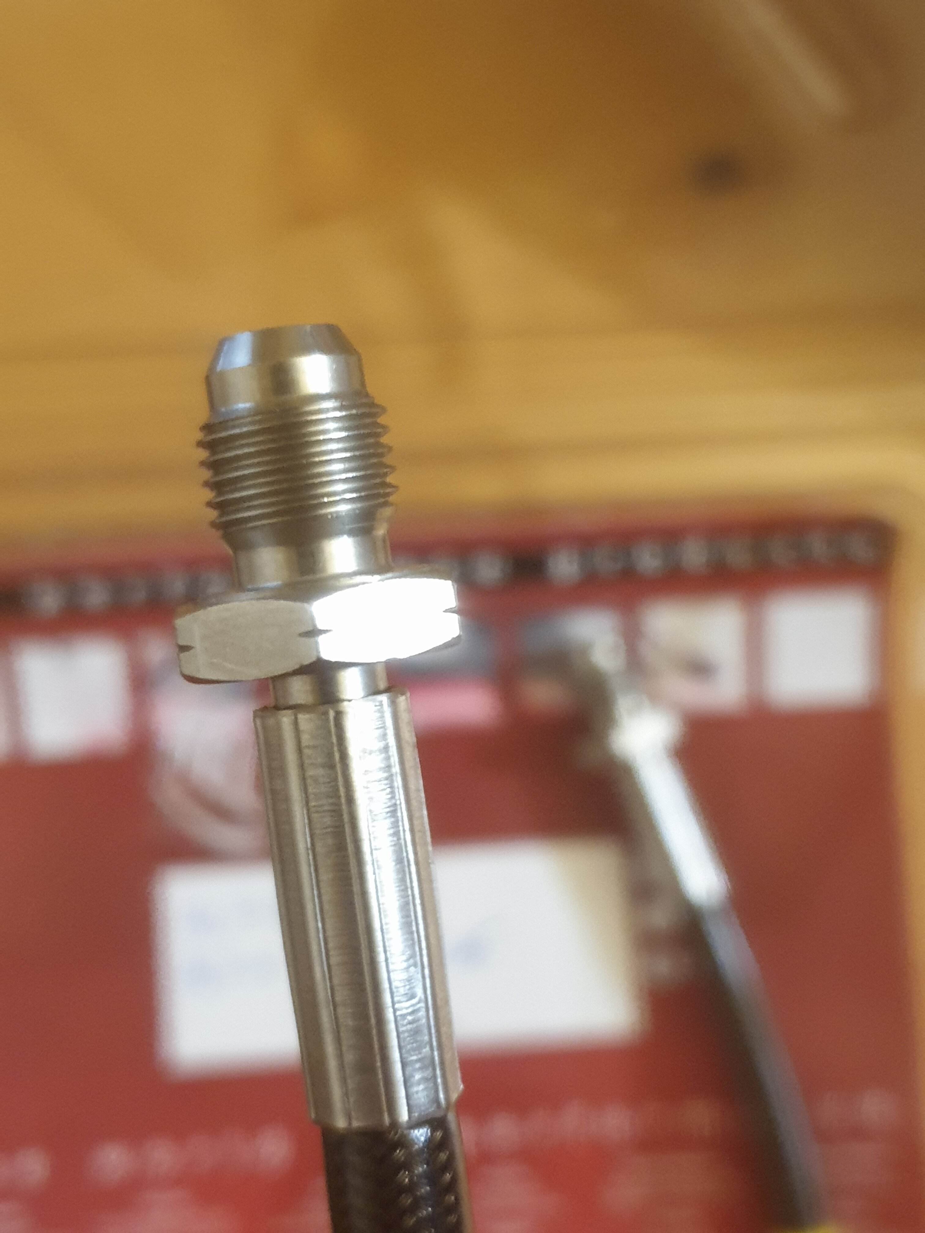

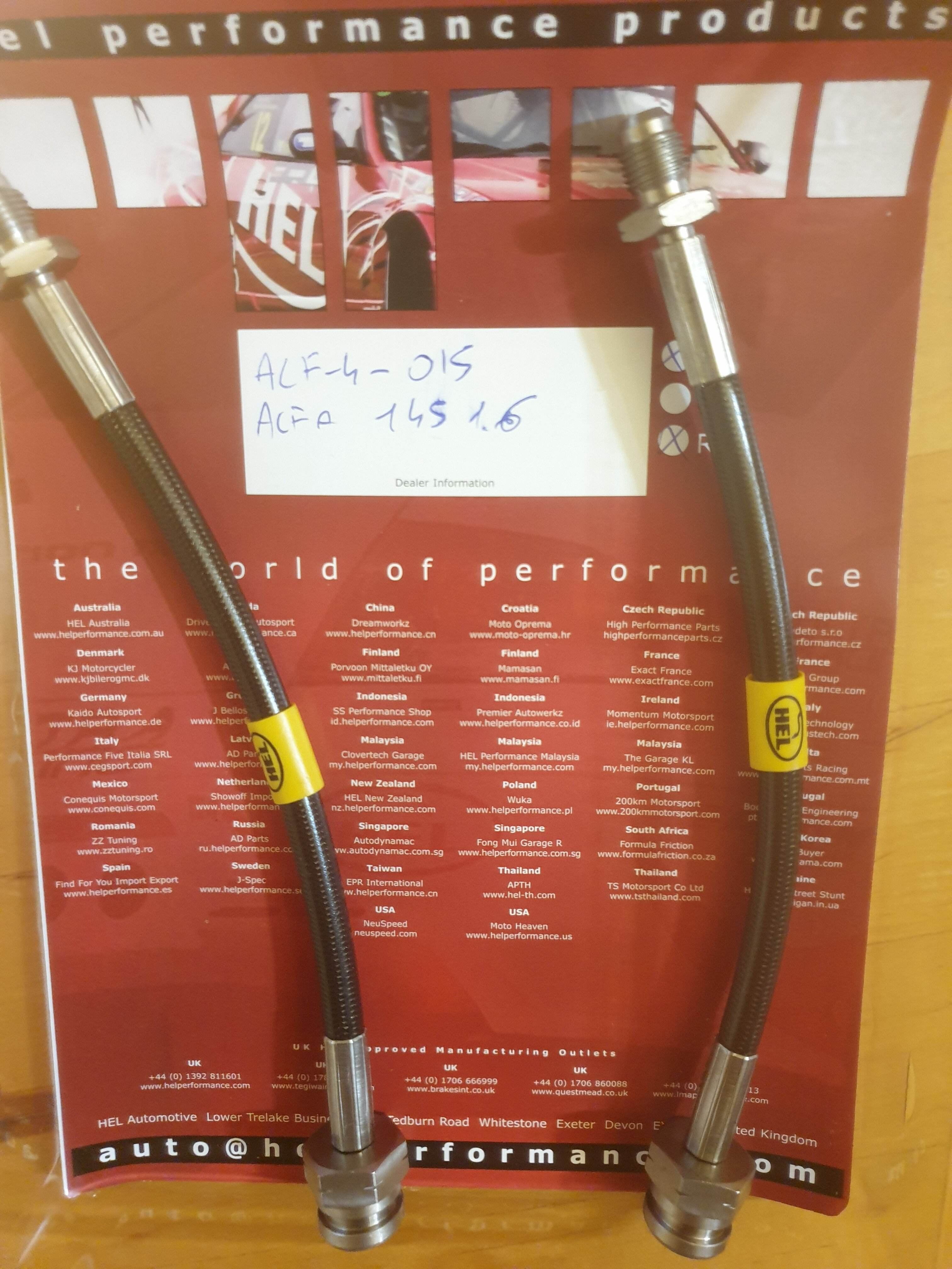

I somari della racetech mi hanno mandato il kit dei tubi freni sbagliato.. quelli dietro sono per il sistema a disco e non a tamburo.. cambia il raccordo e non ho potuto metterli...
Adesso c'è da vedere se me li cambiano..

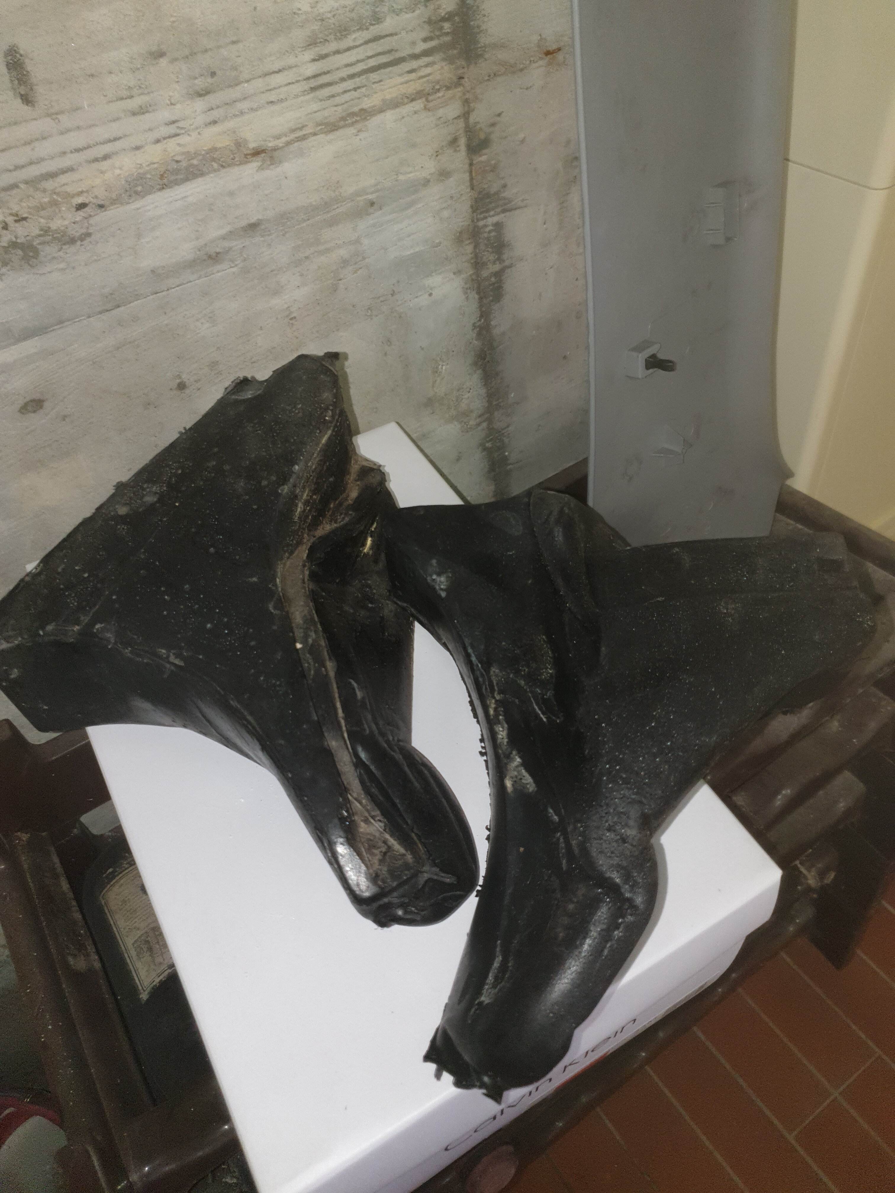

Sai che mancano i 2 cuscini?? La mia li ha.
ci sono ci sono!!
Li avevo tolti perché la sotto era diventato un ammasso di aghi di pino e foglie!!
Ripuliti a parte con lo sgrassatore e sono appesi su una mensola in garage!

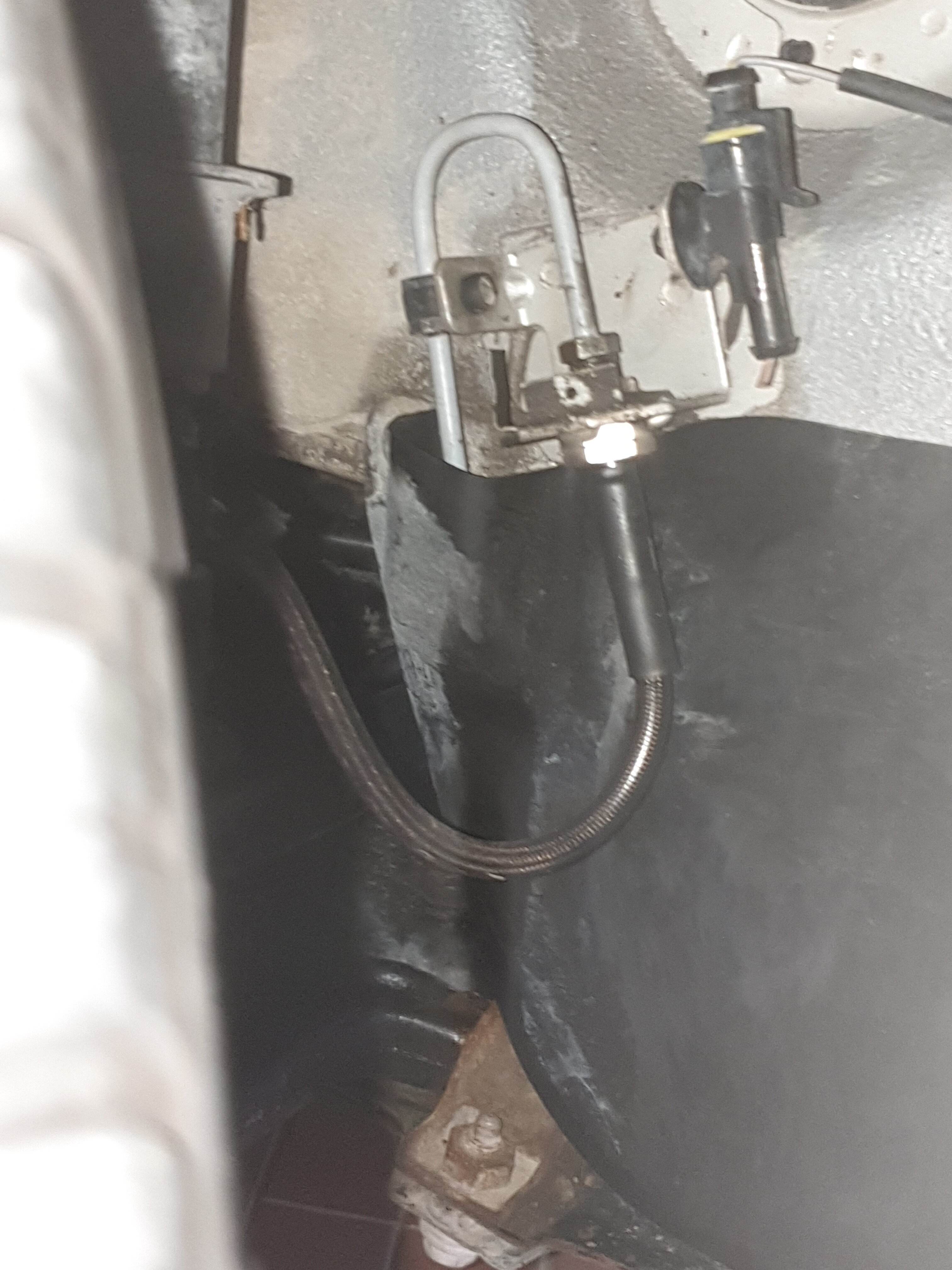

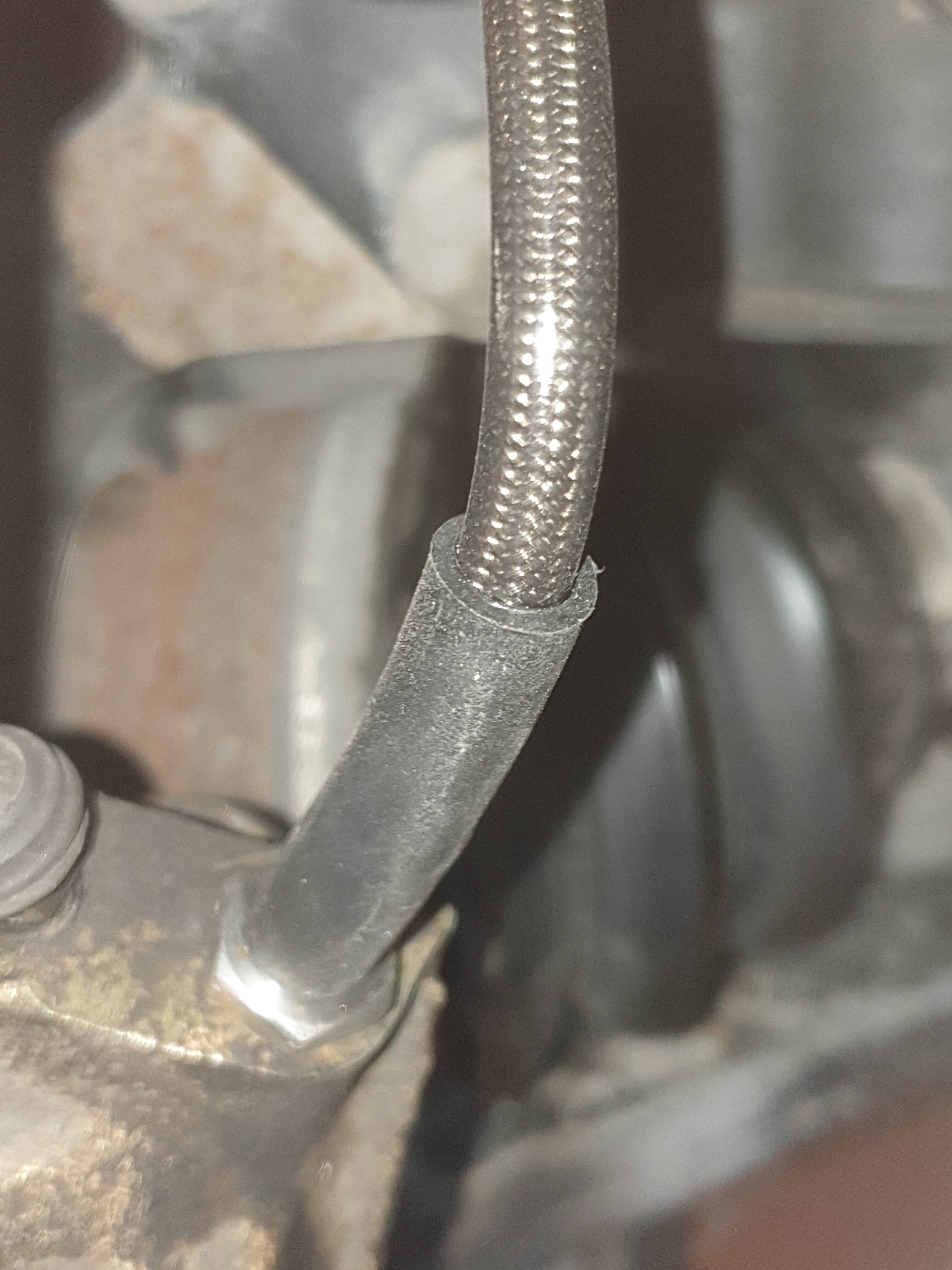

I tubi nuovi fanno la loro porca figura!

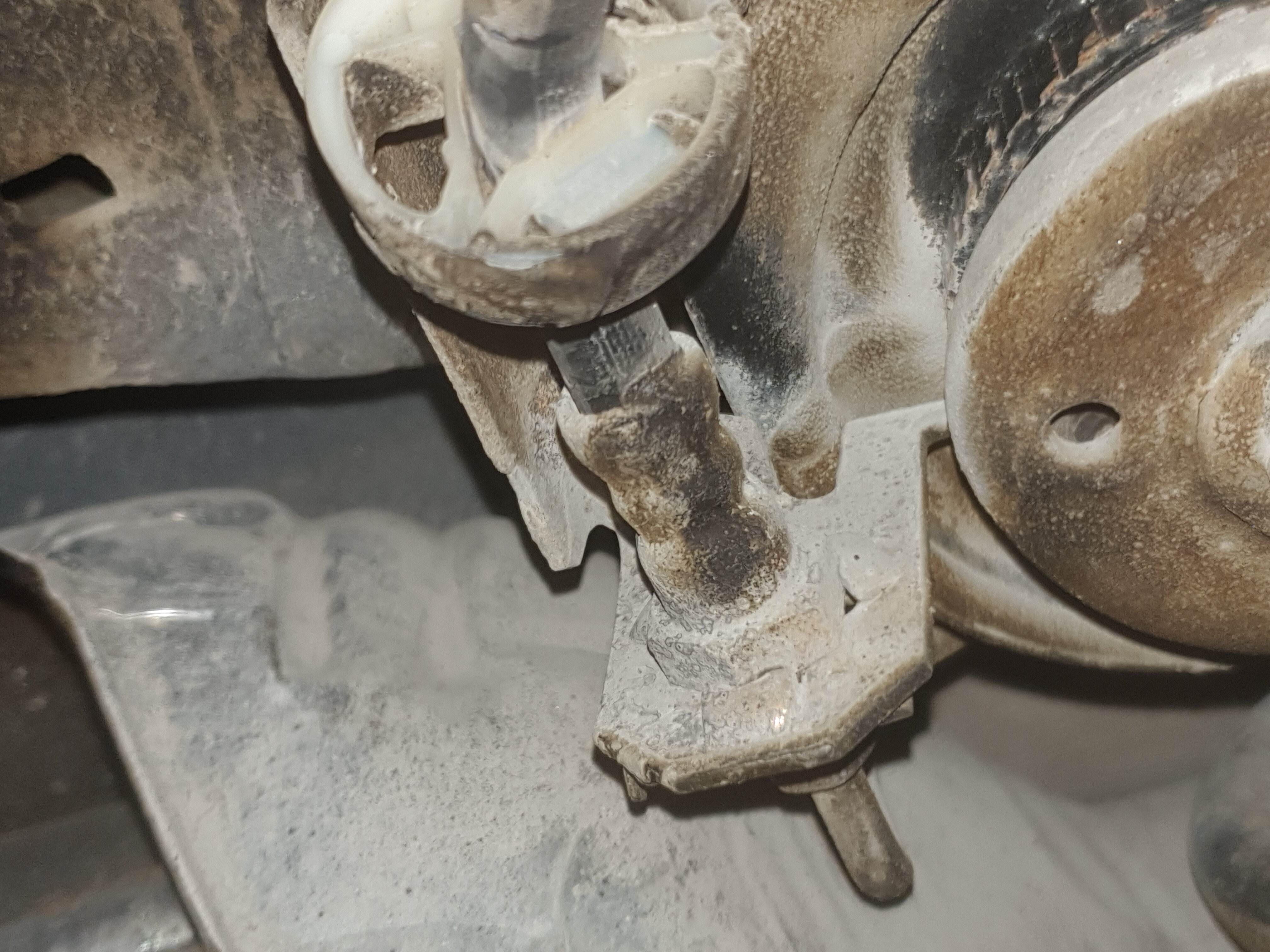

Ho tolto dai piedi i fili dei sensori di usura delle pastiglie.. molto belli e utili tra l'altro... essendo presenti su ambo i lati.. vado pazzo per queste cose.. ma risultavano scomodi per i nuovi tubi in quanto presentano una piega diversa e avrebbero finito con il trascinarsi e avvolgersi sul semiasse o peggio tra il disco e la pinza... quello sul lato sx era già tranciato.. molto probabilmente mangiato da qualche surici ...quindi a malincuore li ho tranciati via entrambi...
Sinceramente non so se riuscirò a ripristinarli in futuro.. se sono venduti con i kit pastiglie oppure sono specifici delle pinze originali...

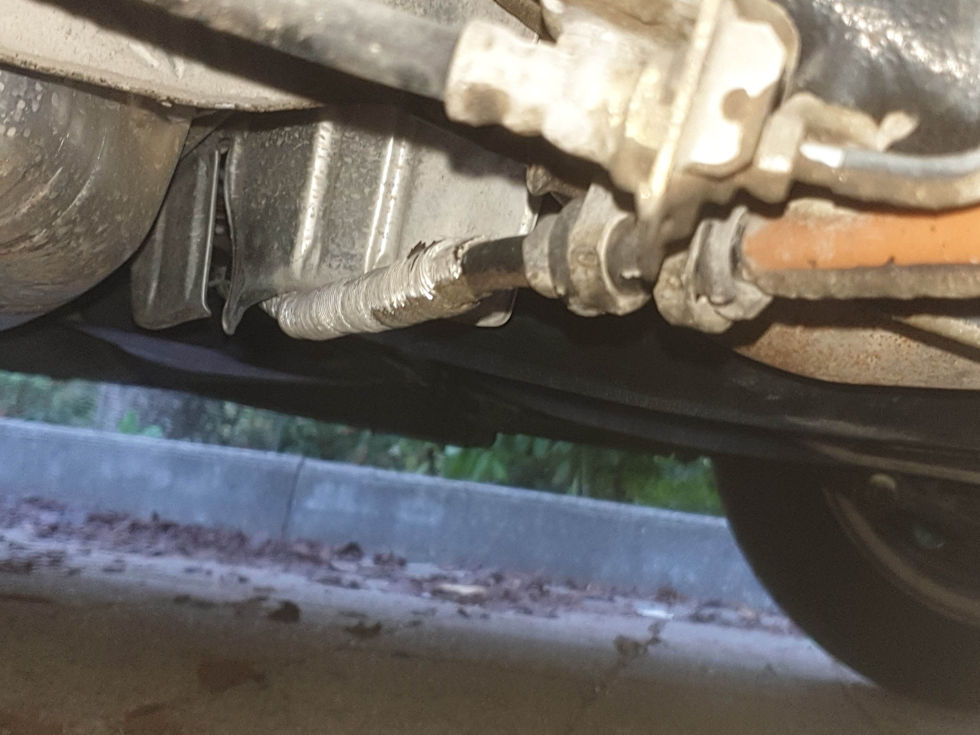

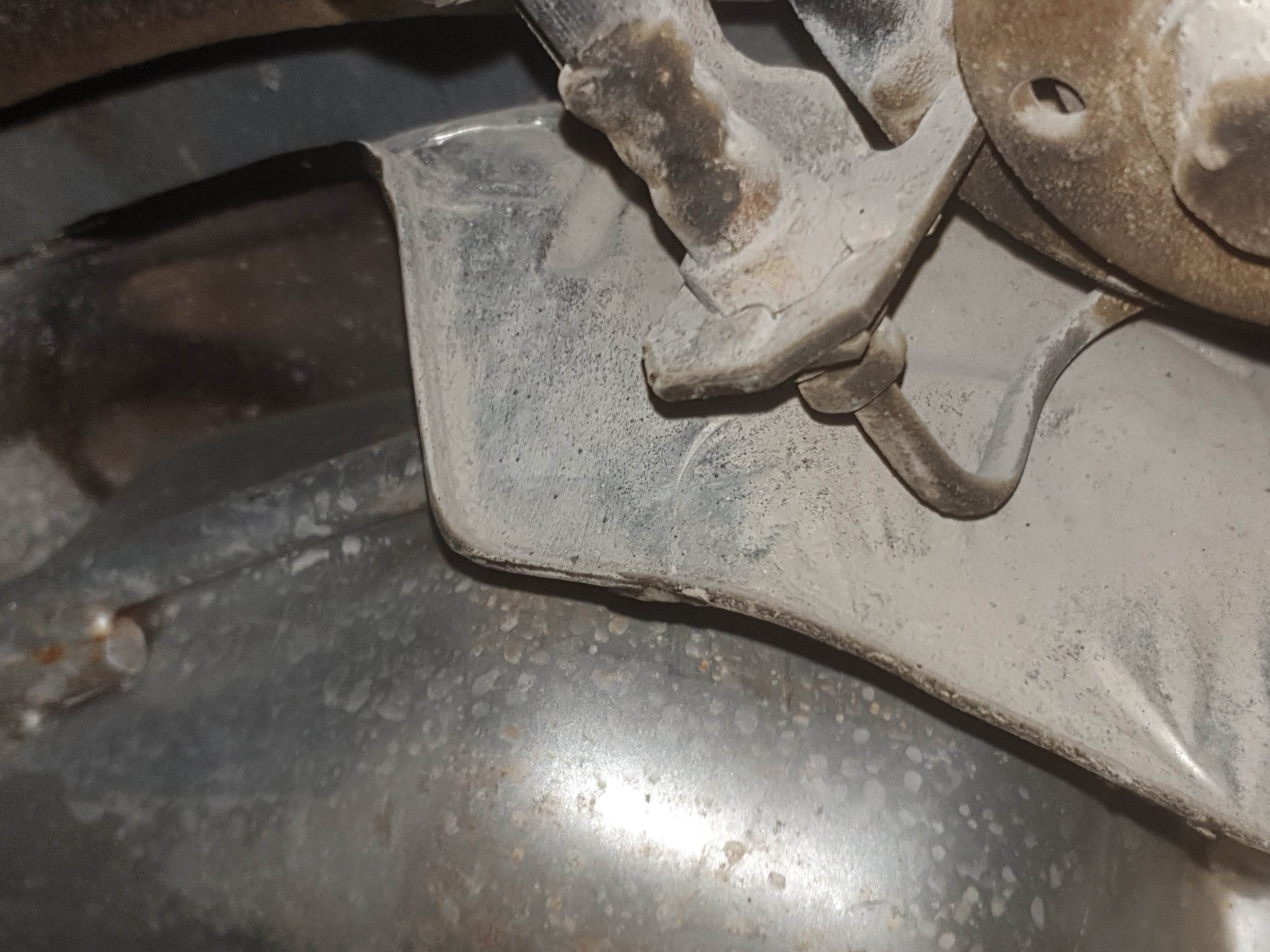

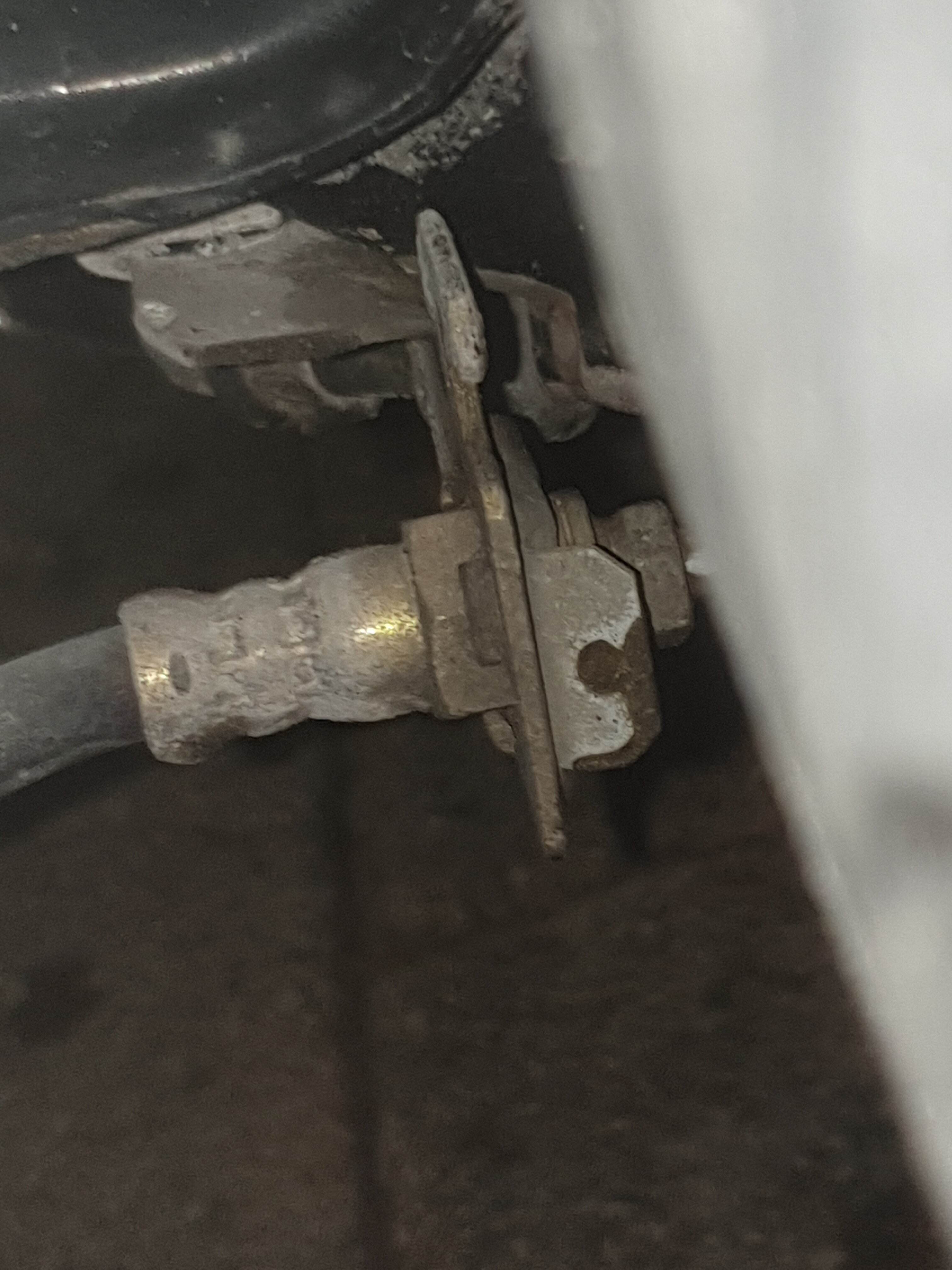

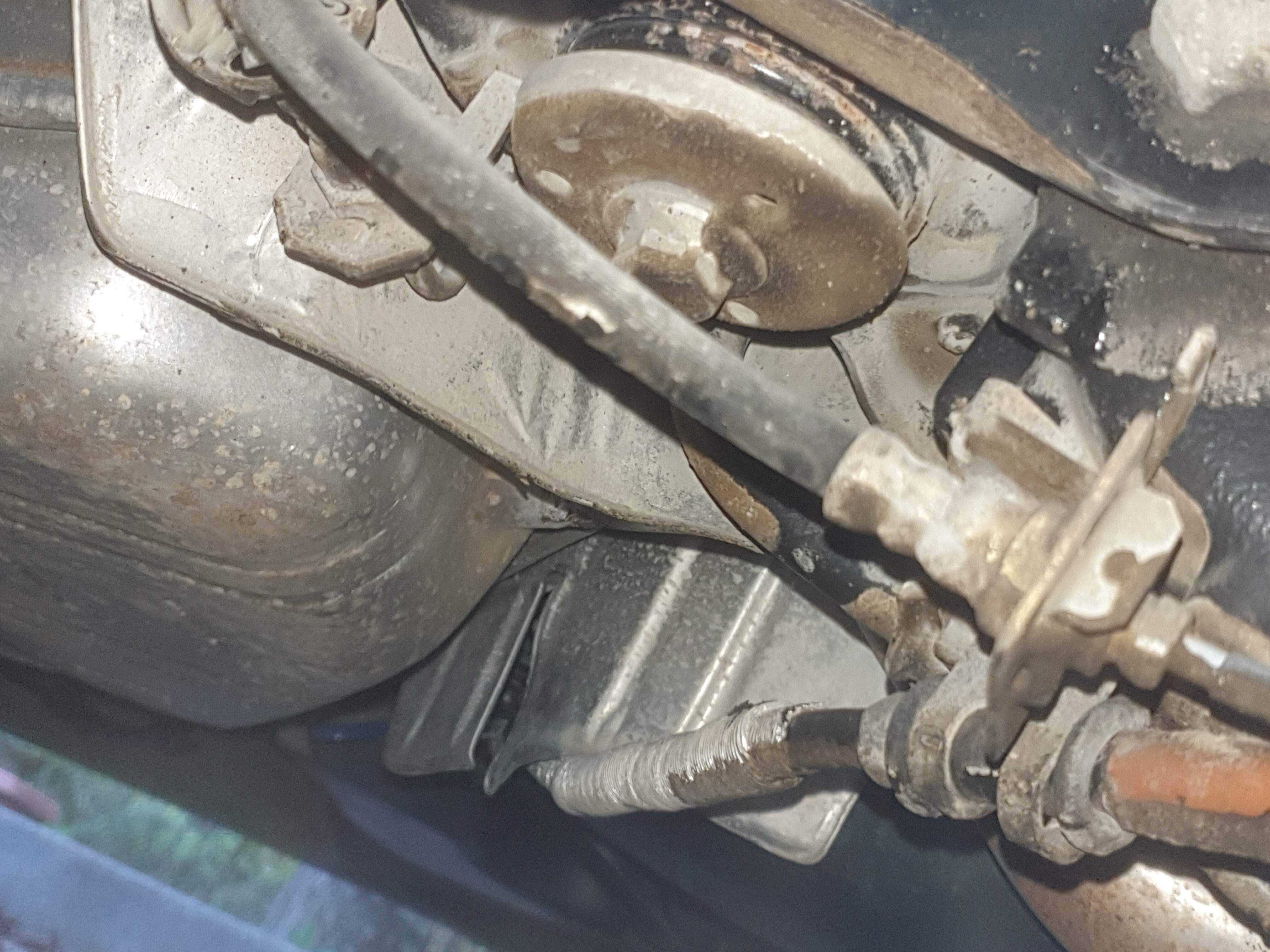

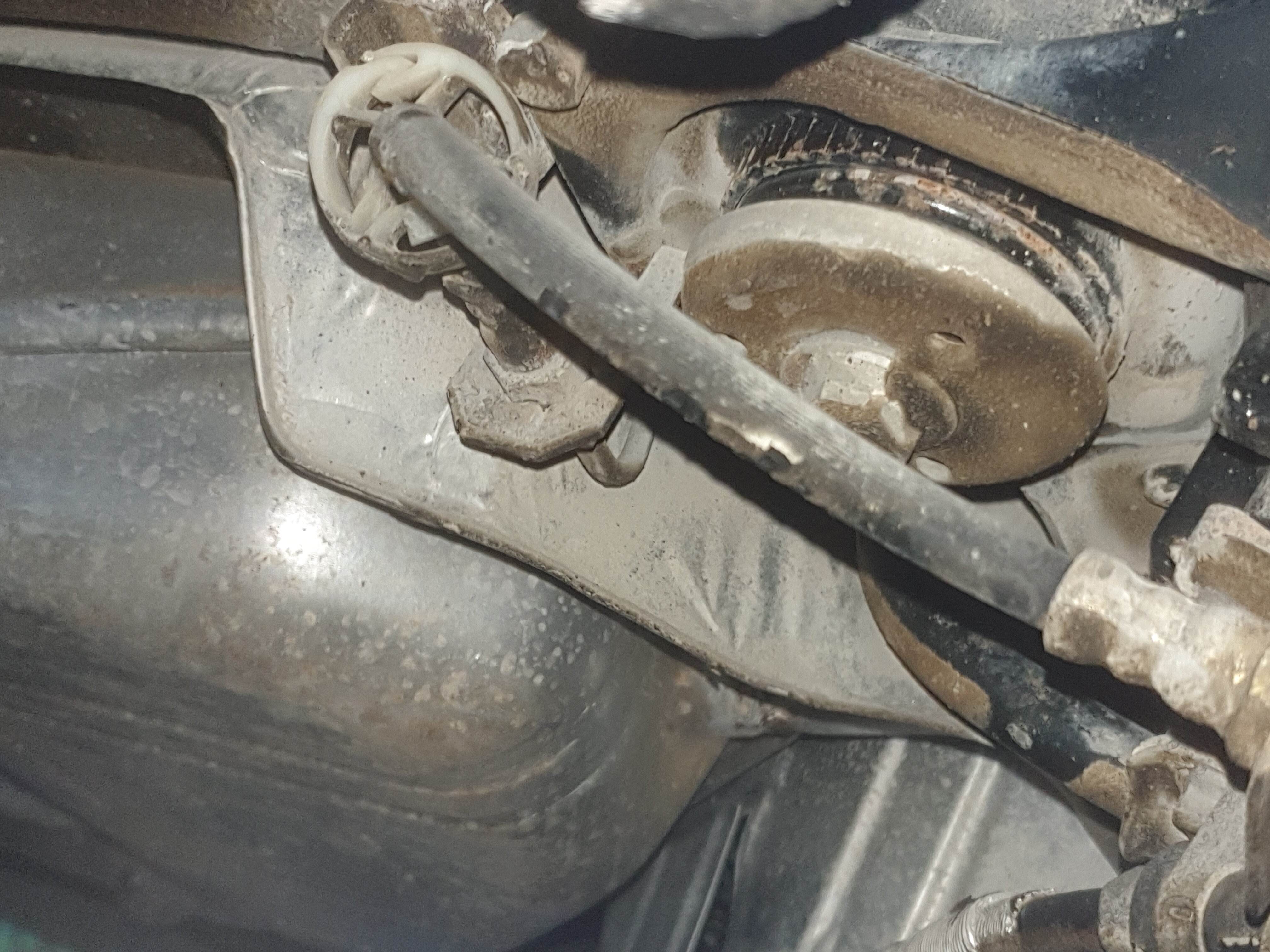

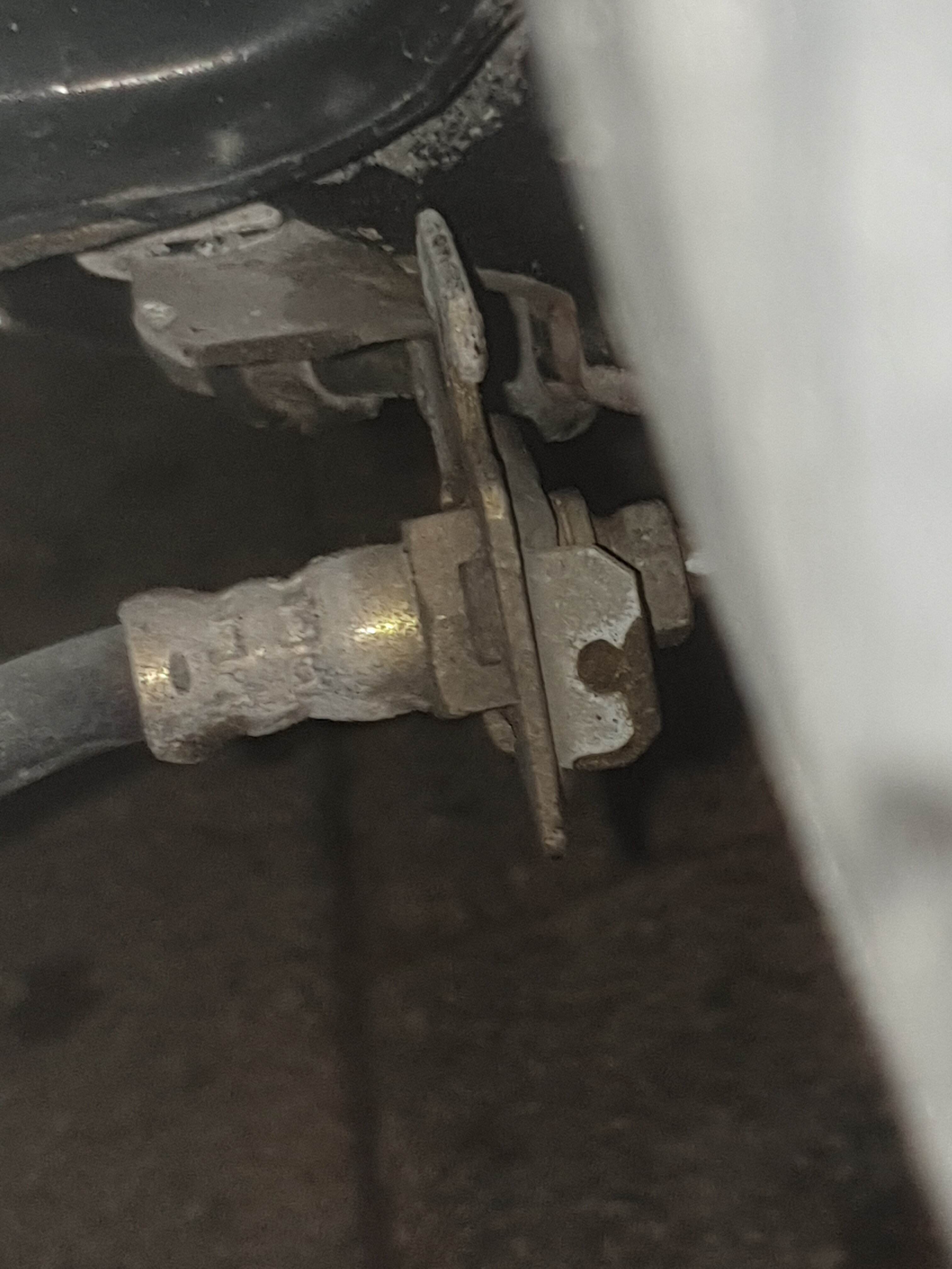

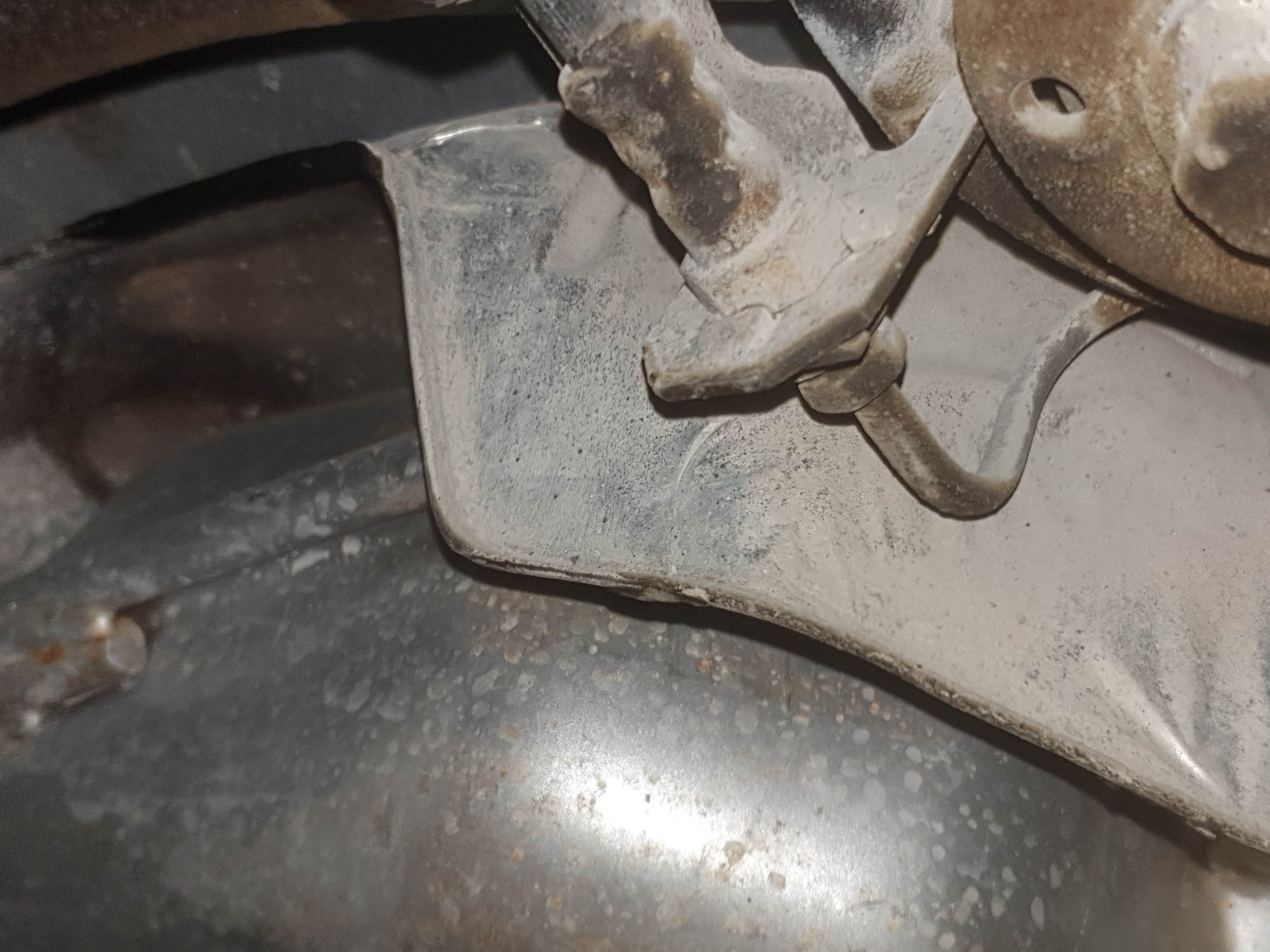

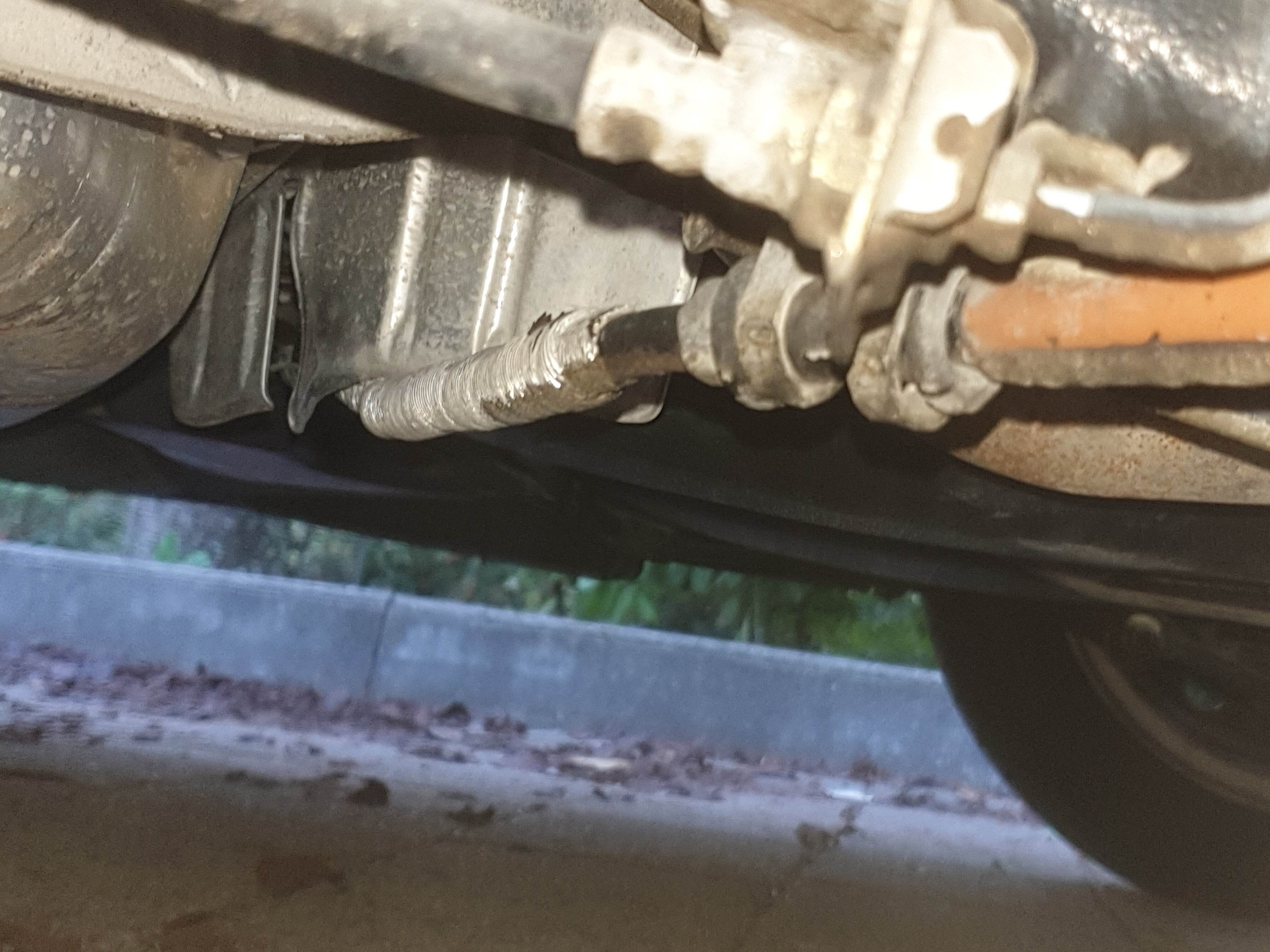

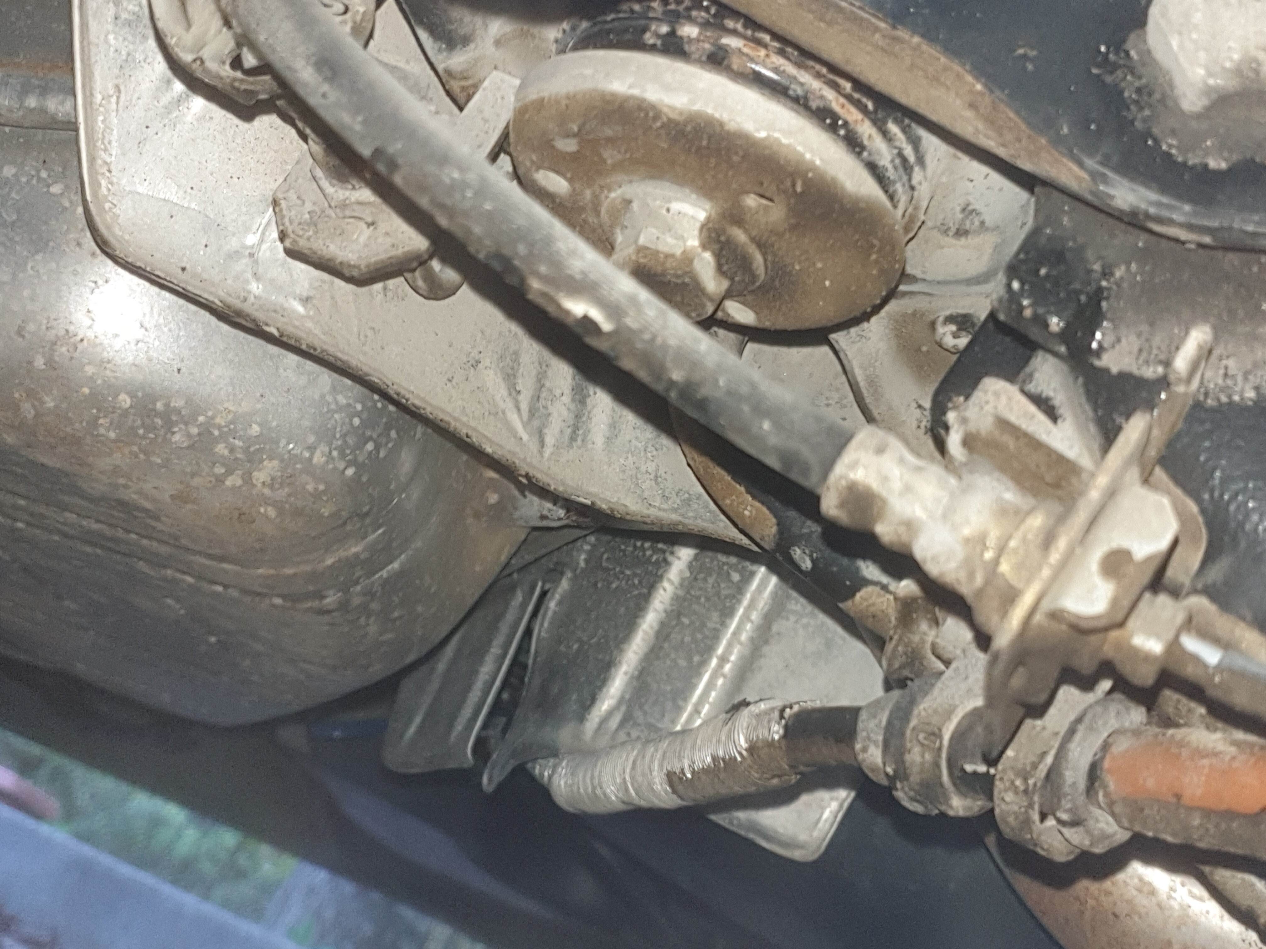

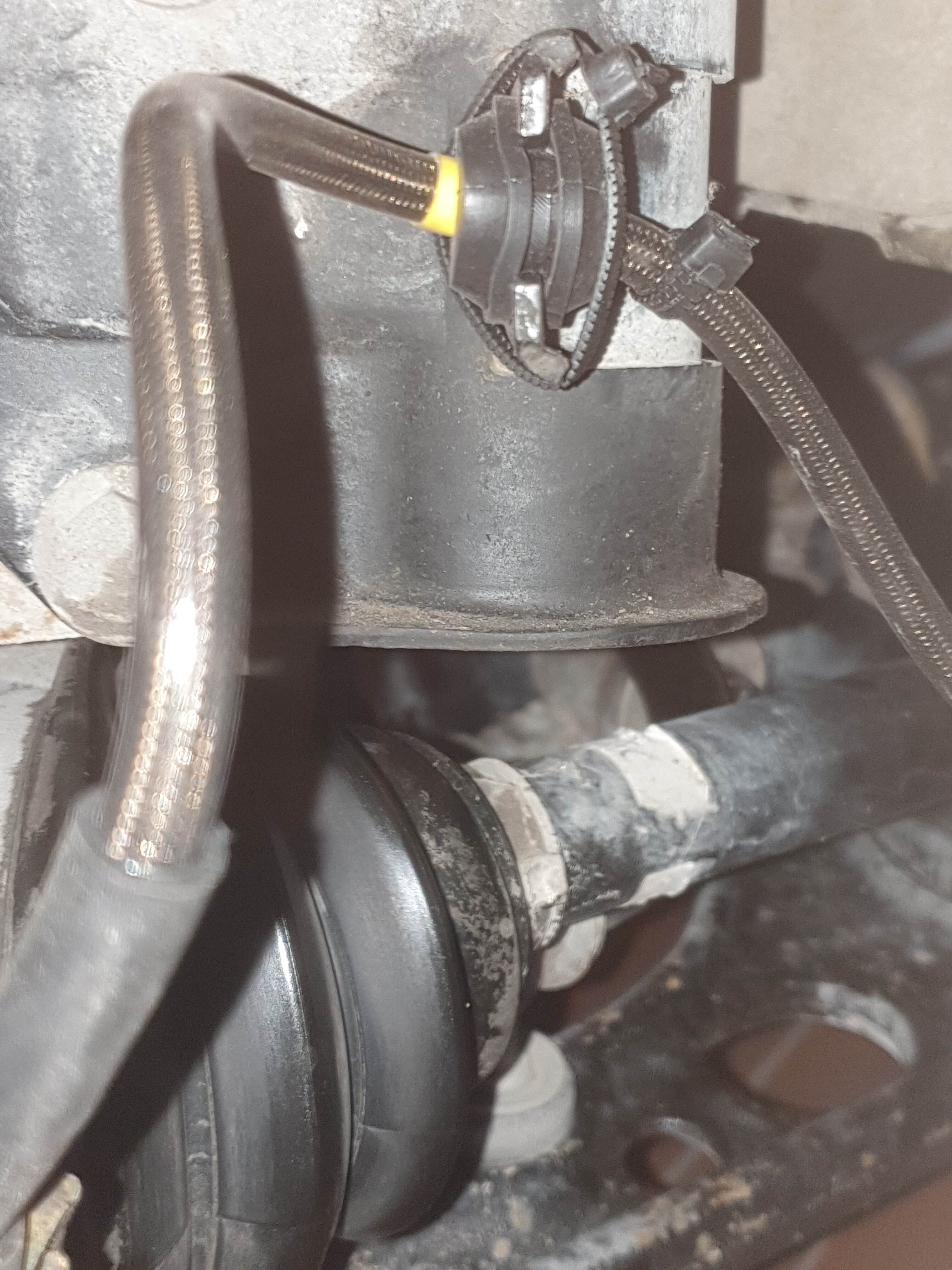

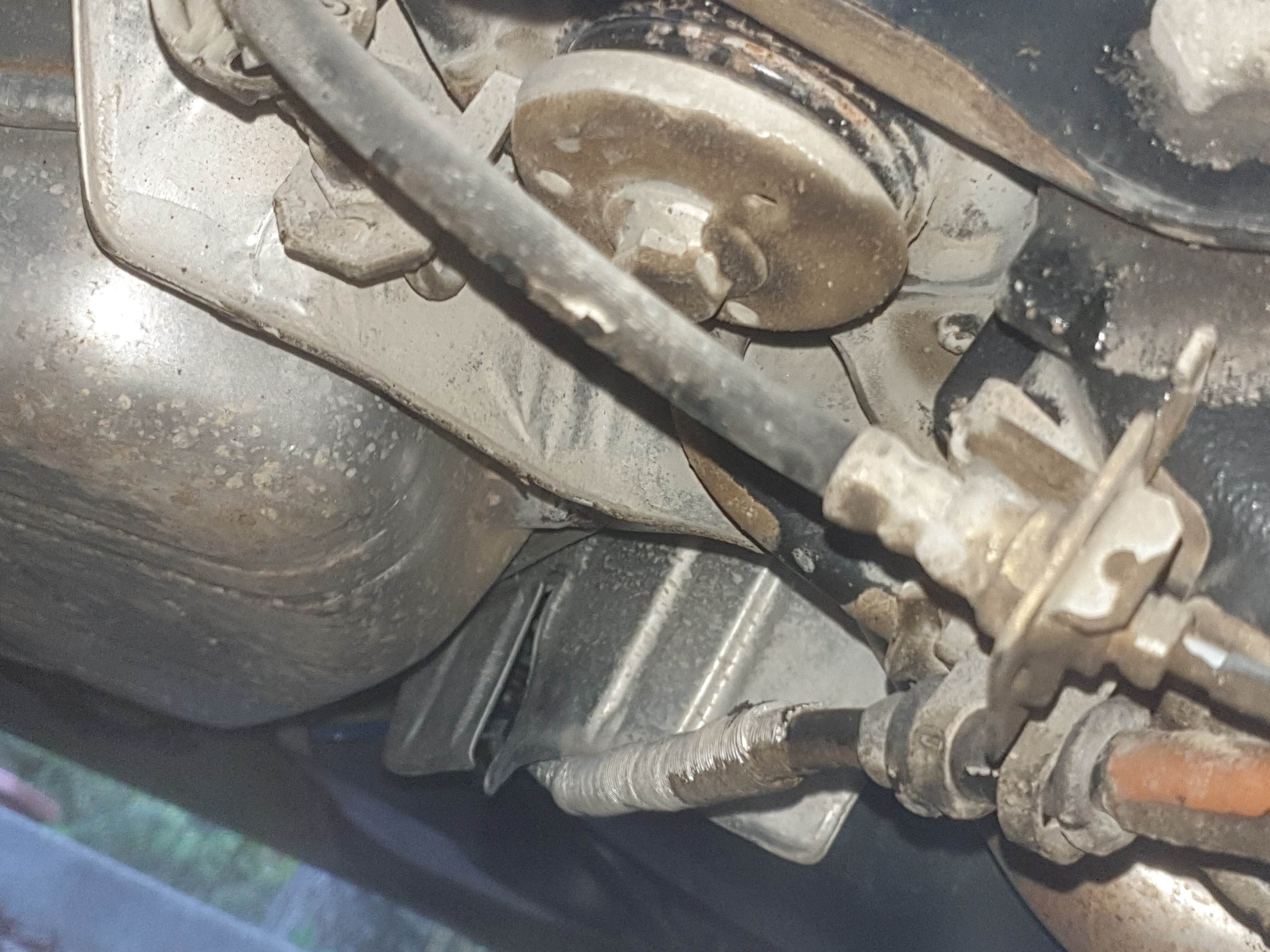

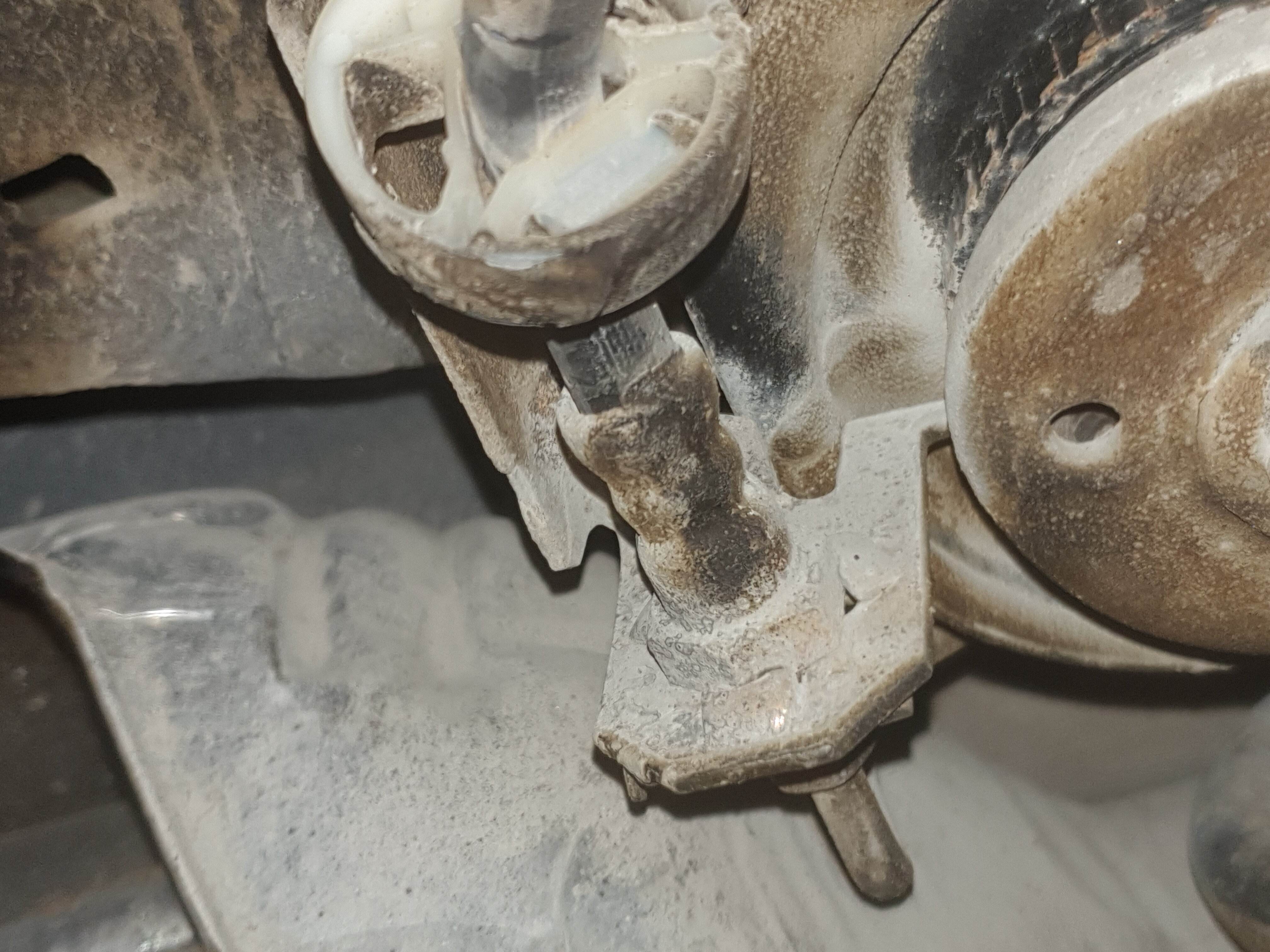

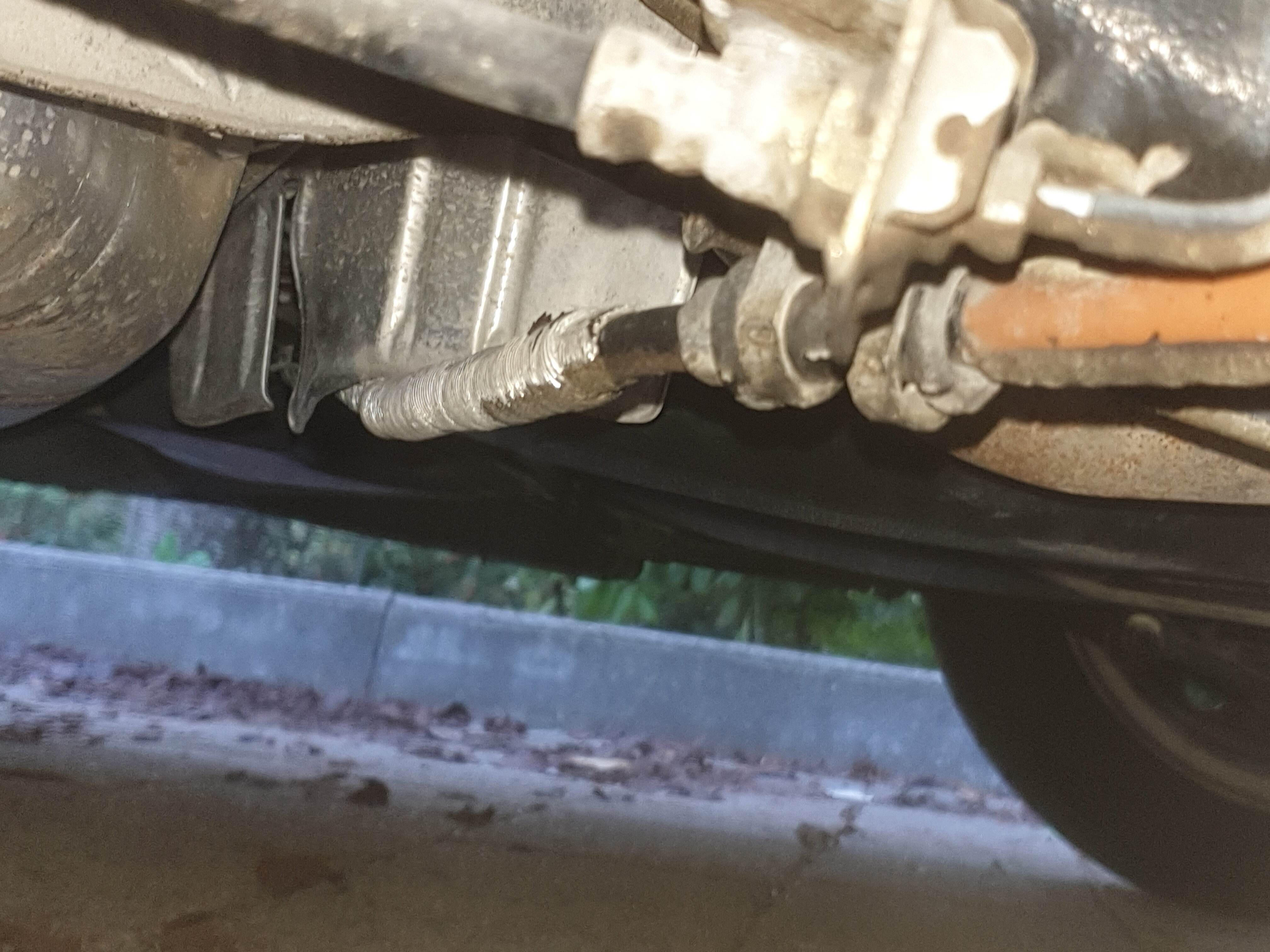

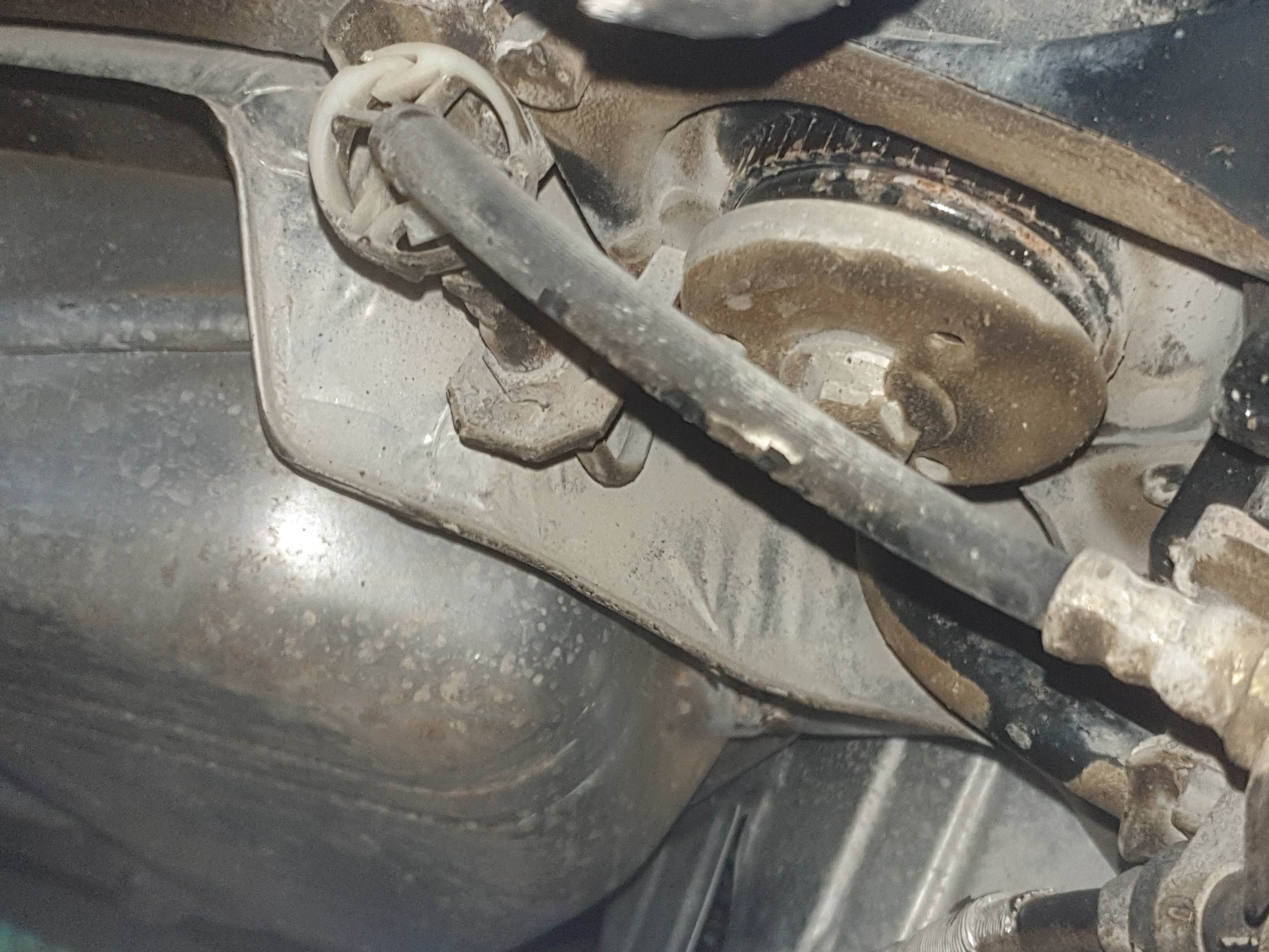

Avete mai smontato i tubi posteriori dei freni del 145 - 146? Intendo freni a tamburo. Mi serviva qualche foto dei tubi smontati come campione di riferimento in quanto quelli nel kit Hel spedito da racetech risulta che sono incompatibili.

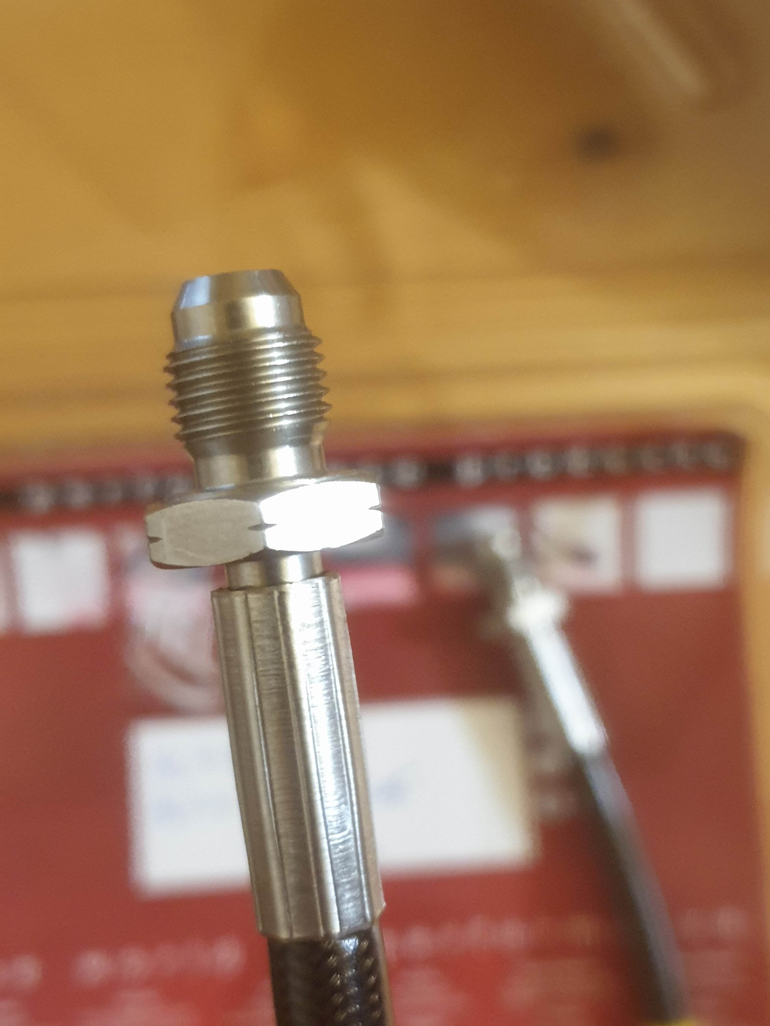

I raccordi non sono idonei. Evidentemente hanno i kit pronti per le versioni con freni a disco al posteriore.
Visualizza allegato 194692 Visualizza allegato 194693 Visualizza allegato 194694 Visualizza allegato 194695 Visualizza allegato 194696 Visualizza allegato 194697 Visualizza allegato 194698 Visualizza allegato 194699 Visualizza allegato 194700 Visualizza allegato 194701 Visualizza allegato 194702 Visualizza allegato 194703
In teoria ti manca solamente un adattatore femmina verso il flessibile e sempre femmina verso i tubi rigidi.
Un centro per oleodinamica te li fornisce o una torneria te li realizza per entrambe le ruote.
Basta misurare passi e diametri.
Realizzarli al tornio è un gioco.
