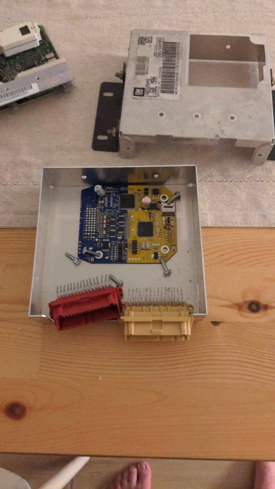

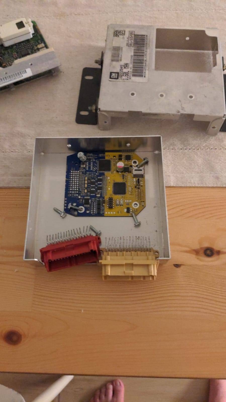

Ho lavorato su una 145 1.6 rochester assieme ad un programmatore elettronico di centraline.
Lui ha acquistato la sua boxerina e soffriva di diverse noie che io gli ho sistemato con il suo aiuto e supporto.
Ma dopo mille cure e attenzioni abbiamo scoperto una cosa che ci ha lasciato a bocca aperta.
Lui ha identificato un problema che ritenevano causa degli anni e dello sporco, il valore lambda scendeva a 0.8.appena si raggiungevo i 5500 giri. Oltretutto anche tutta la sensoristica del motore è stata sostituita ex novo così come la lambda. Dopo aver acquistato iniettori, regolatore di pressione e pompa carburante nuovi, pulito serbatoio e tubazioni, sostituito il filtro carburante sotto l'auto il risultato non cambiava.
Lui ha provato ad aumentare i tempi di apertura sulla mappa ma anche così non era plausibile, non avevano tempo di apertura sufficiente a quel numero di giri..
Abbiamo provato inserendo gli iniettori del TS, che hanno 200 cc/min al posto degli originali da 150cc/min.
Ora il motore non smagrisce più. Ma è grasso al minimo e la rudimentale gm rochester non permette di modificare alcune regolazioni necessarie per pilotare un iniettore con impedenza diversa.
Ha sostituito la centralina con una acquistata online, completamente programmabile, l'ha inserita nel box della Ecu originale e l'ha collegata con gli spinotti originali per non toccare il cablaggio.
Magia!
Il motore gira molto più fluido persino al minimo e non smagrisce più ad alti giri, inoltre sembra essere molto più docile.
