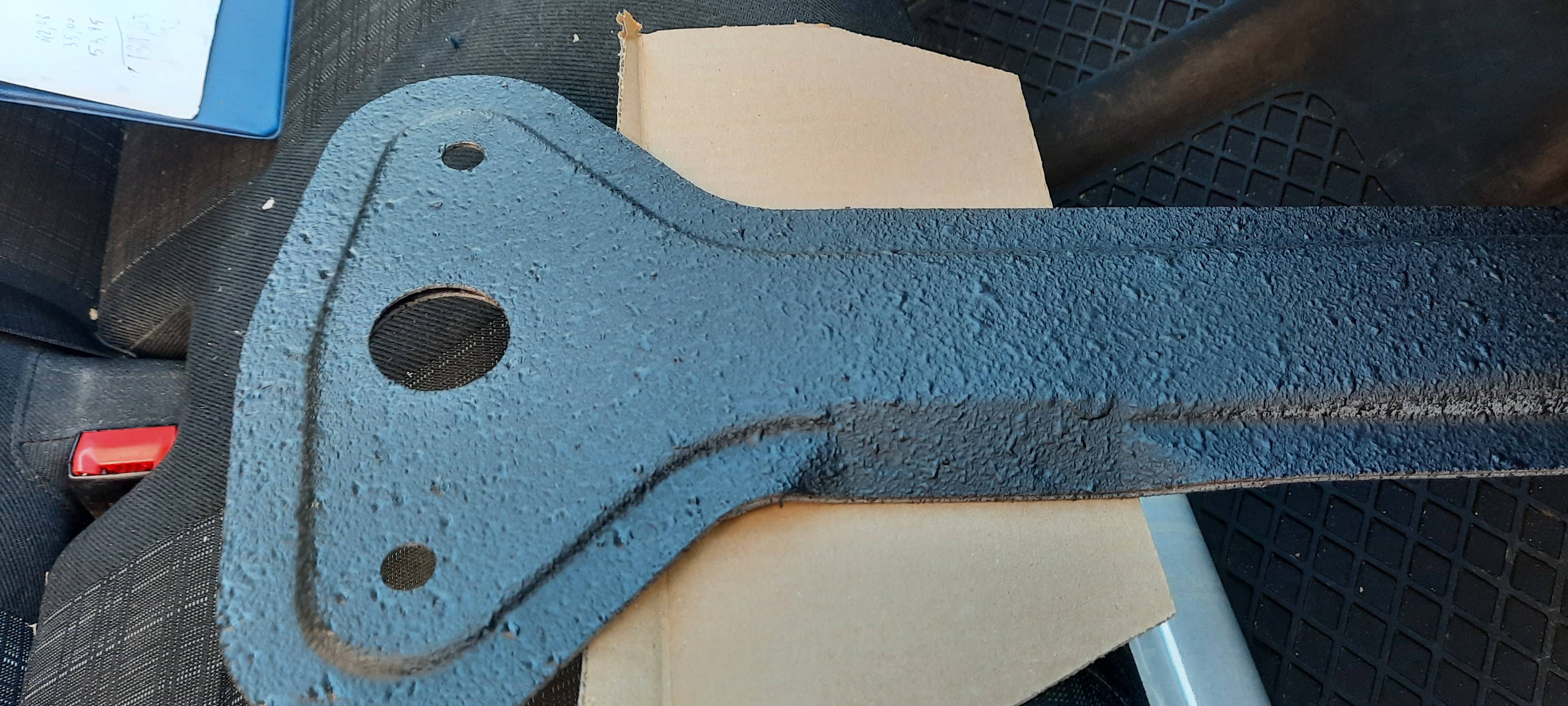

Korm sempre più nuova....anche se non capisco perché nell' ultima foto e' bianca.
