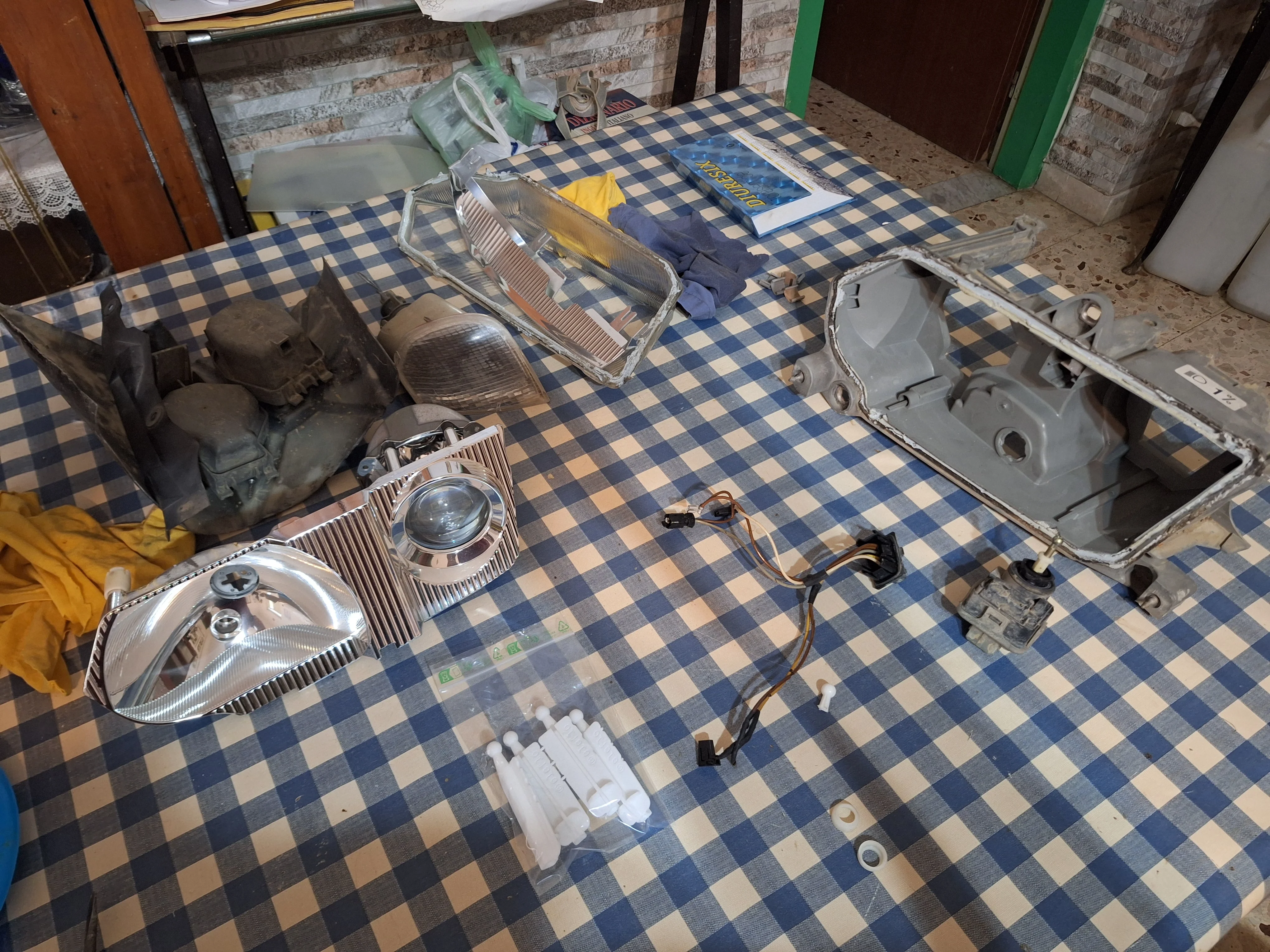

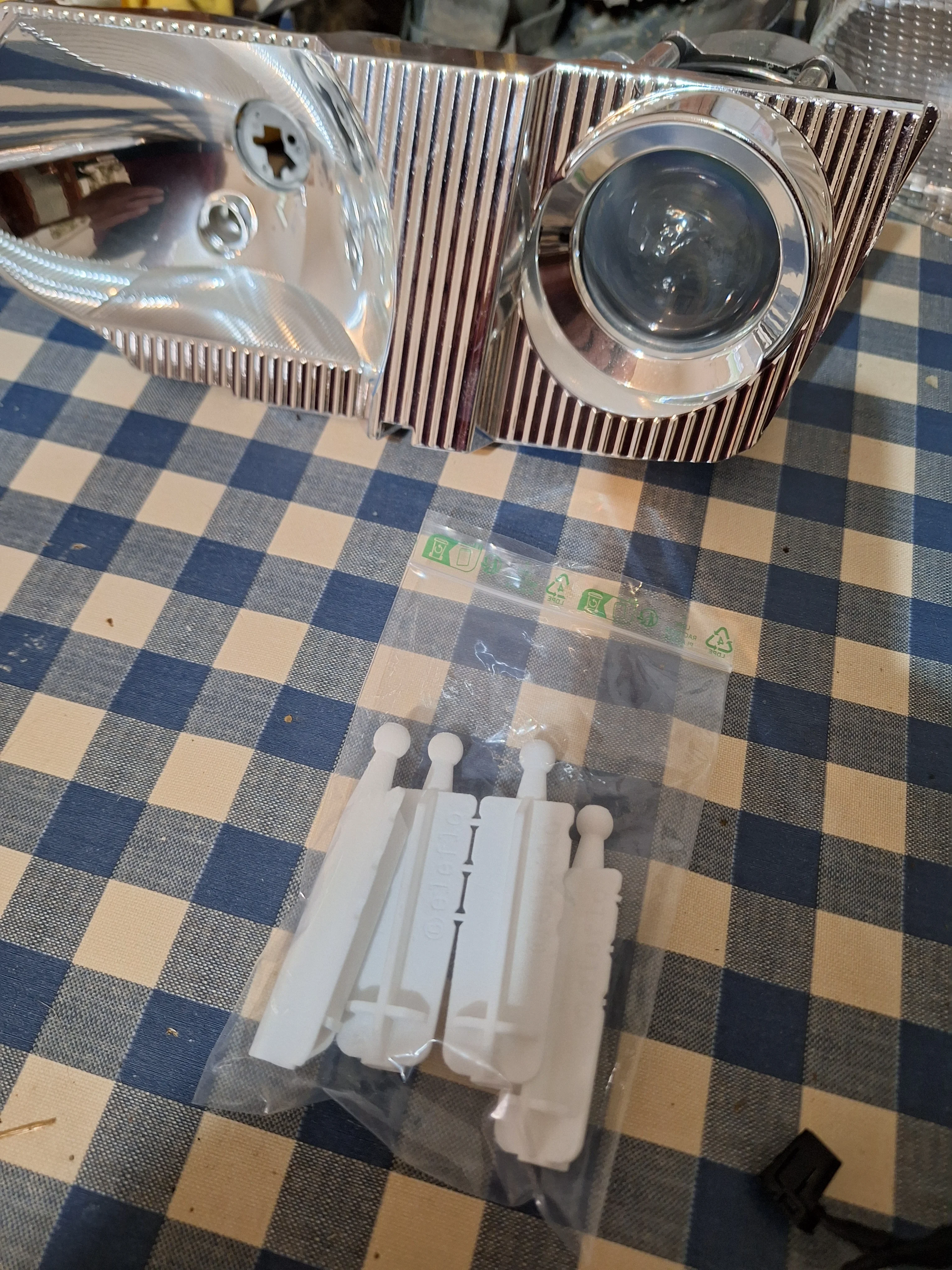

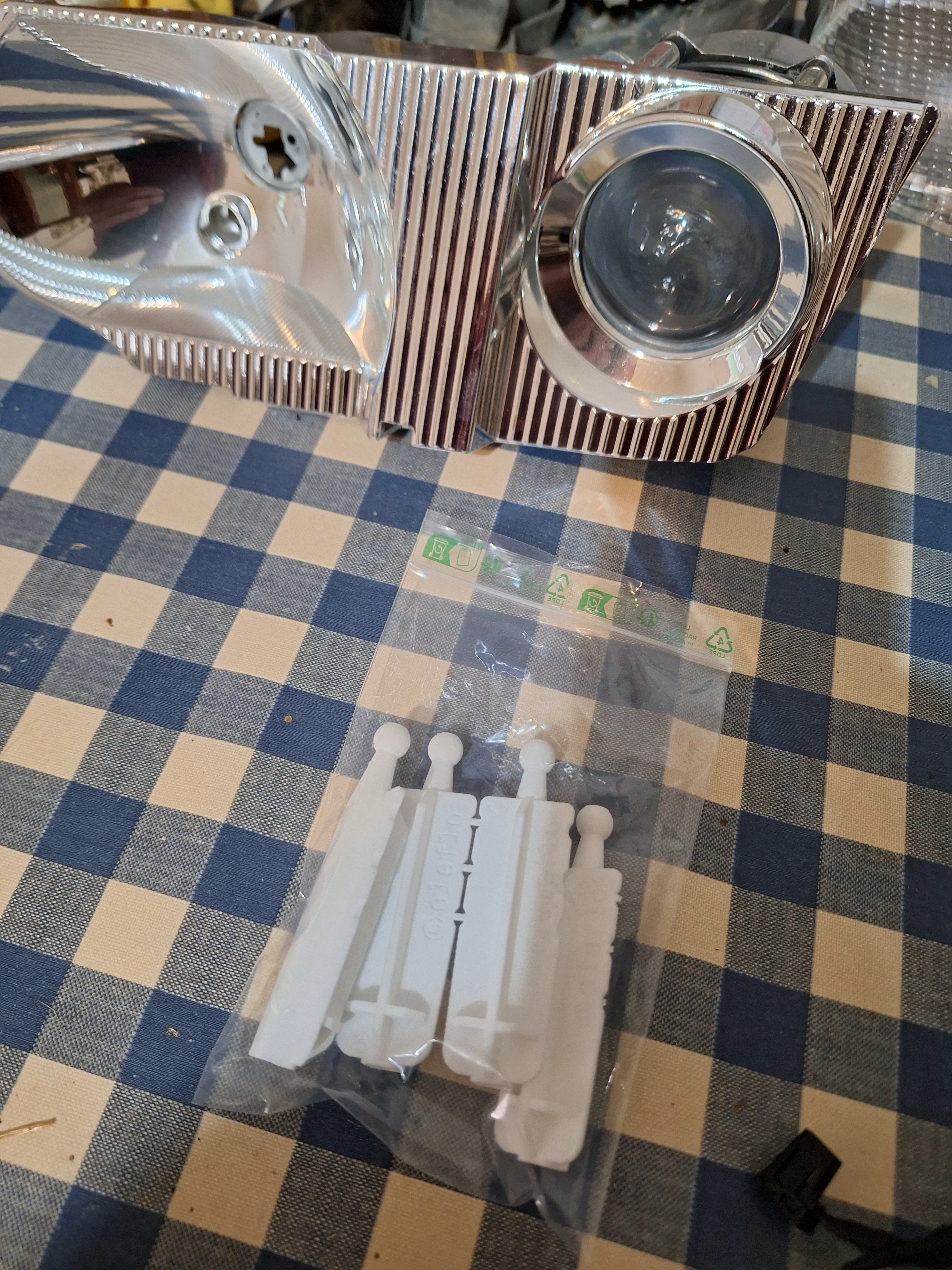

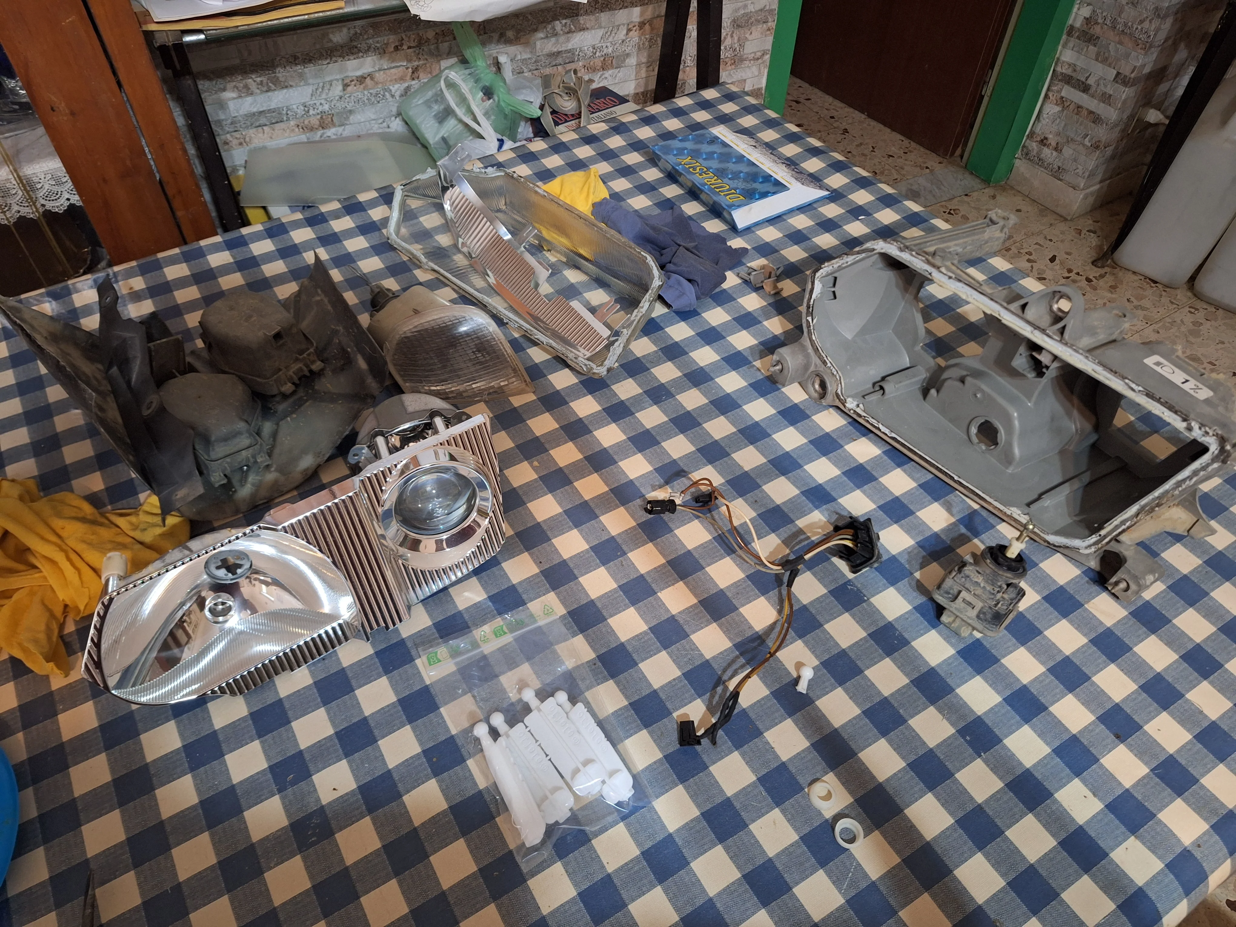

Ripristino faro anteriore in cui si è rotta una placchetta di regolazione con vibrazione della parabola...plastiche acquistate on line....
Nel faro Destro invece ho elementi di regolazione che feci fare il teflon da un amico al tornio...quelle si che durano all'infinito.
    1.7 MB · Visualizzazioni: 8
    1 MB · Visualizzazioni: 13
    1.6 MB · Visualizzazioni: 11

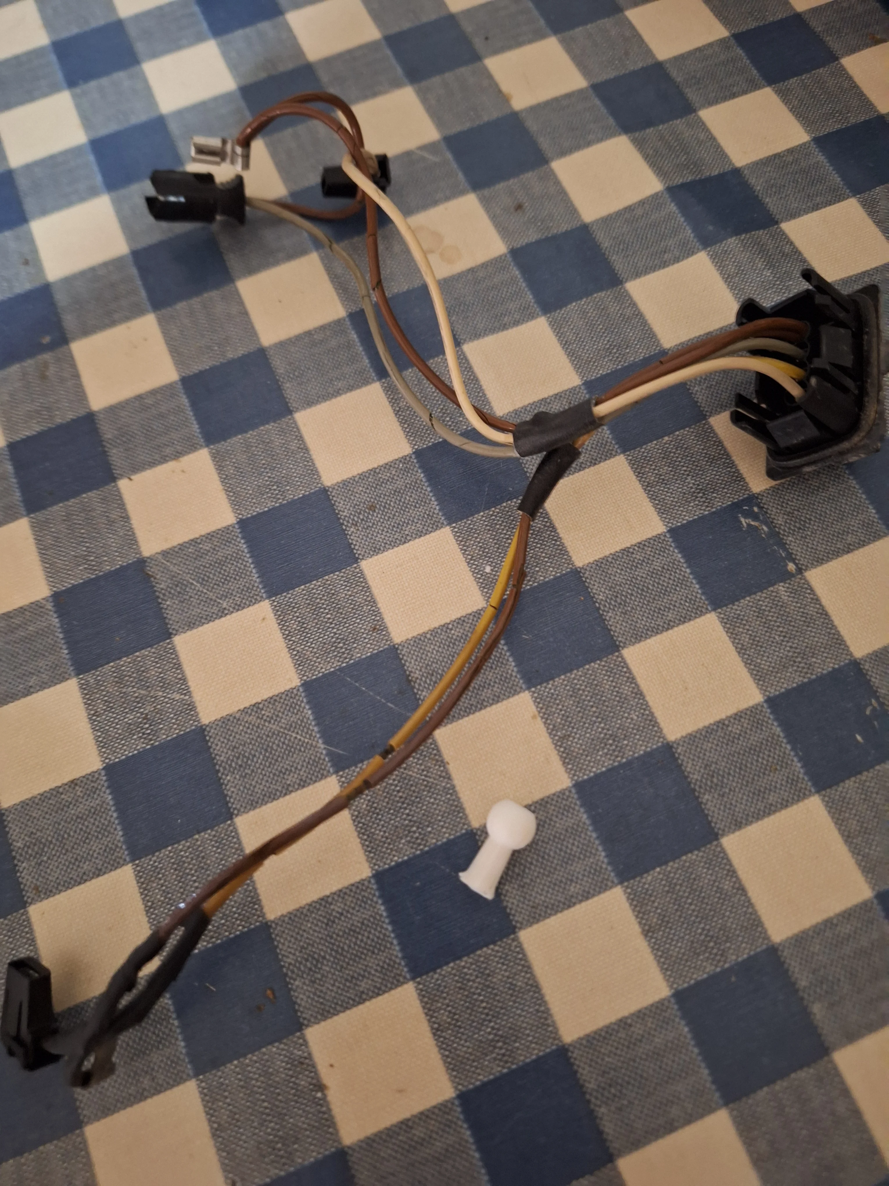

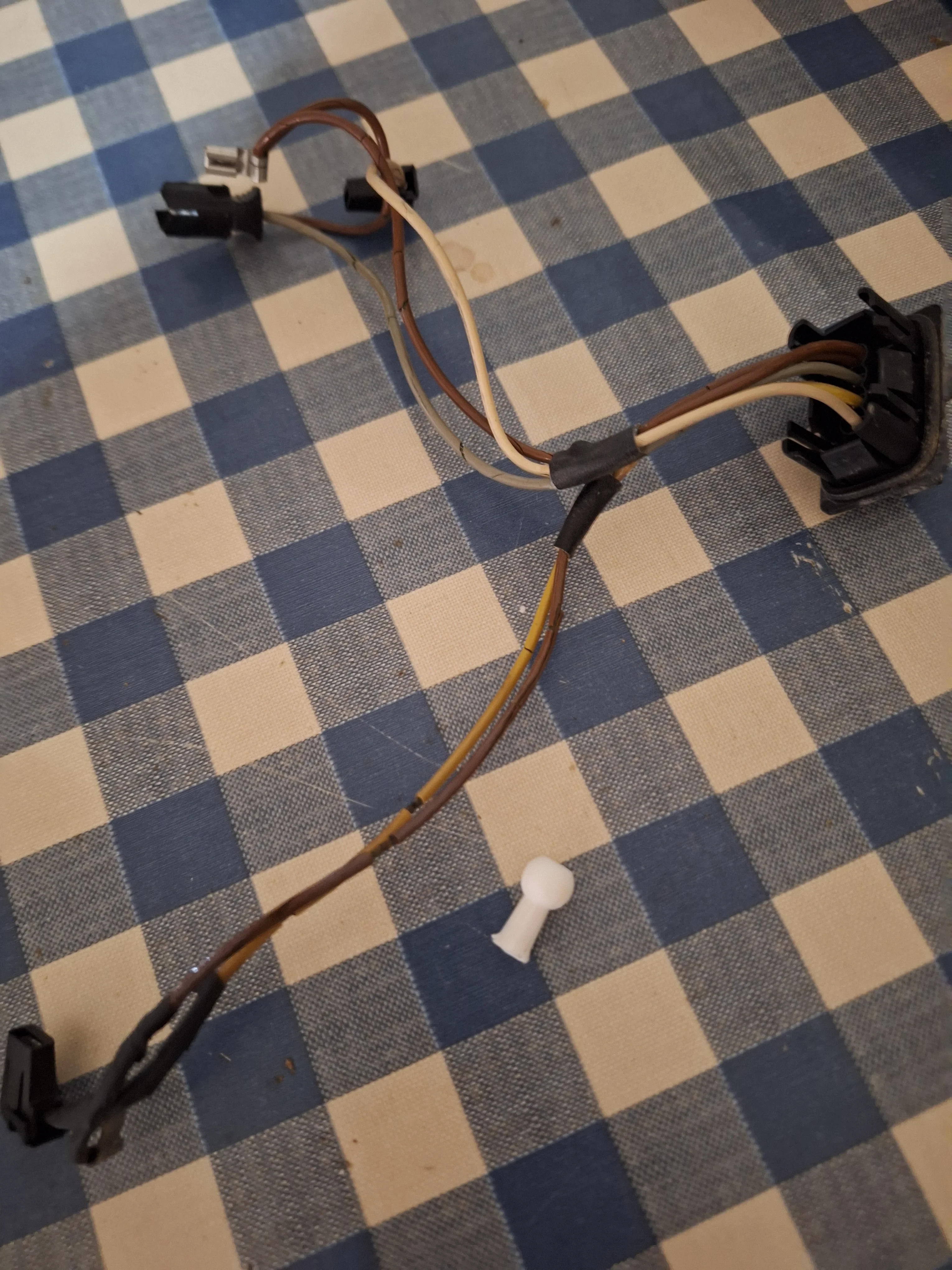

Ai cavi ho messo un pò di nastro isolante in tutti perché leggermente crepati, ho cambiato il vetro esterno con un altro che avevo, pulito per bene il tutto e rimontato.. 3 ore di lavoro, ma è il mio passatempo...
