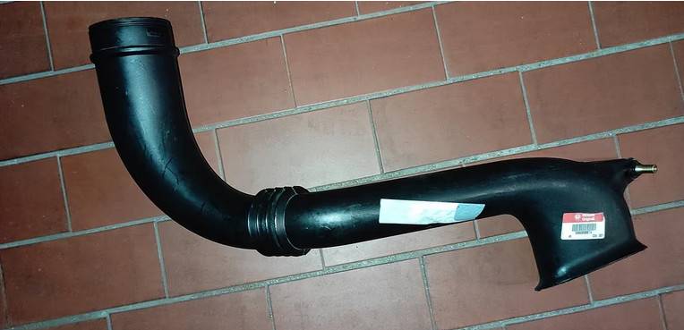

perchè "carabinieri"?
perchè veniva montato sulle 156 dei carabinieri, per intederci questo nella foto, a chi interessa codice 60658874:
Ho optato per questo perchè il tubo GTA è praticamente introvabile a prezzi umani...come ormai qualsiasi cosa GTA

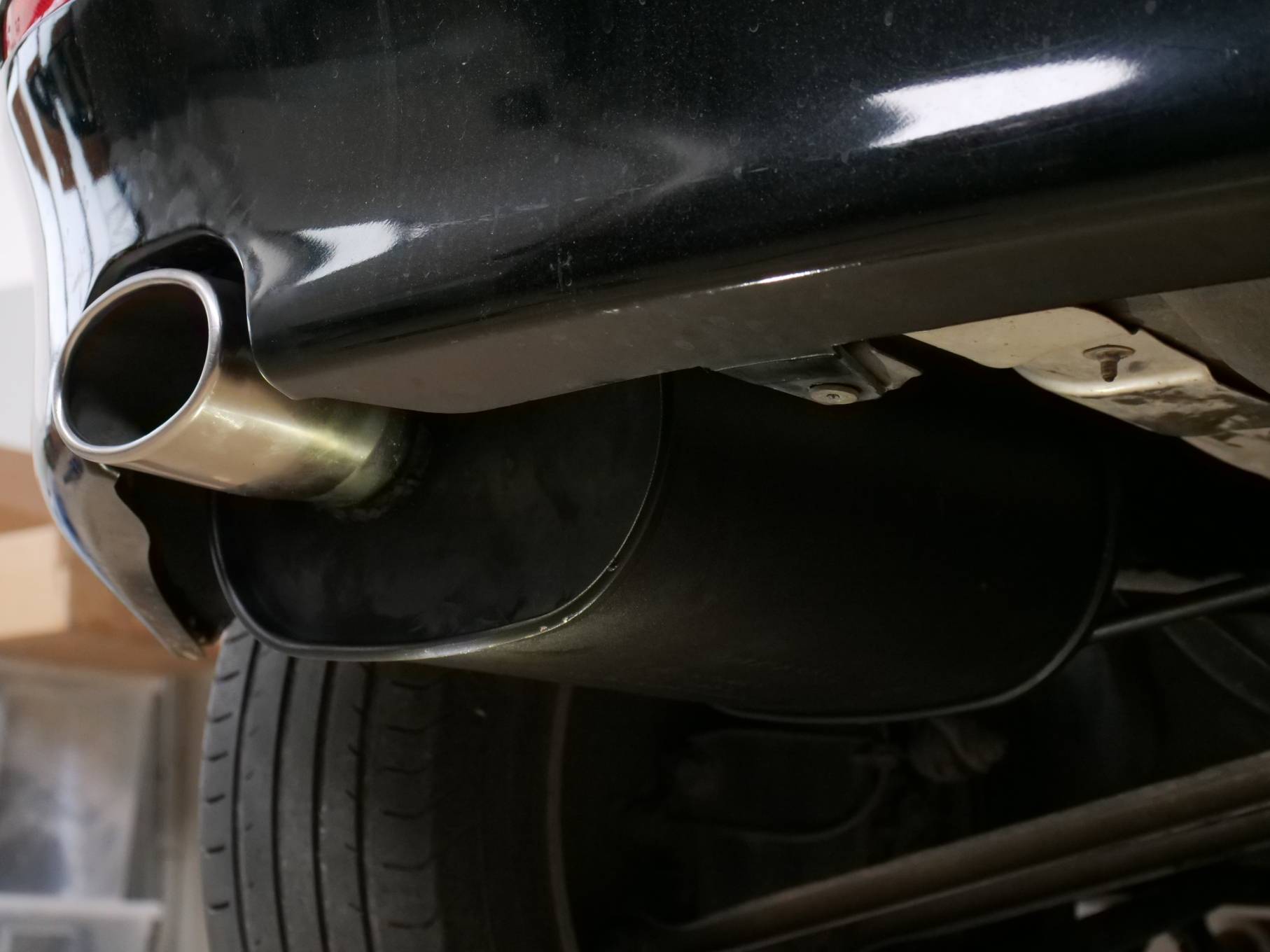

Nuovo aggiornamento, sostituzione terminale originale con IMASAF omologato, rumore un po' più corposo e per niente invadente
A presto modifica dello scarico con tutta la linea "euro 2" della 156.

Ho letto solo dpo che ti riferivi al terminale, io ho acquistato l'imasaf 11.50.ZA , ho preso questo perchè è stato l'unico che ho trovato in offerta sui 250€ ed avevo fretta perchè il vecchio era arrugginito ed i supporti erano a brandelli!
Con un po' più di pazienza aspettando qualche offerta, magari avrei valutato anche un ragazzon o csc, anche se costano quasi il doppio.

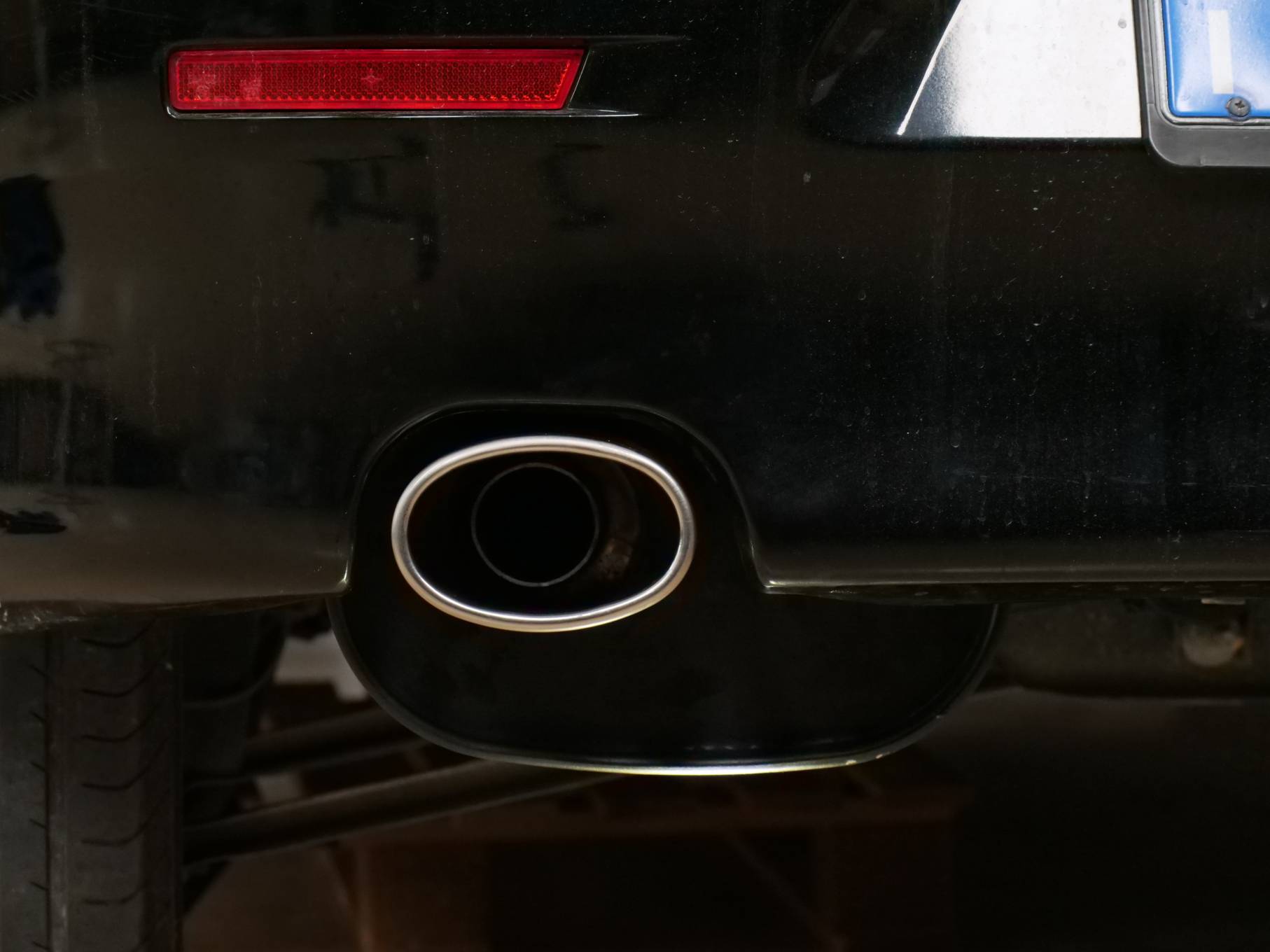

sto vedendo il termiale, si piu' meno con un po' di pazienza si trova sui 250 euro prezzo, ho visto anche l'altro sempre imasaf con uscita tonda invece che ovale, lo avevi notato..come ti sembra possa stare?
#20
si mi riferivo al codice del terminale perchè anche il mio è quasi arrivato.. il link del filtro sembra non funzionare, io al momento ho il solito BMC al posto dell'originale, ma aspetto anche l'altra modifica allo scarico che dicevi voler fare, per il momento sono indeciso quale strada percorrere, se mettere tutto lo scarico compreso collettori oppure toglere solo il precat e fare saldare due tubi..
edit:
secondo me l'ovale sul paraurti originale è più bello, si raccorda molto bene all'incavo del paraurti. Poi sono gusti!
