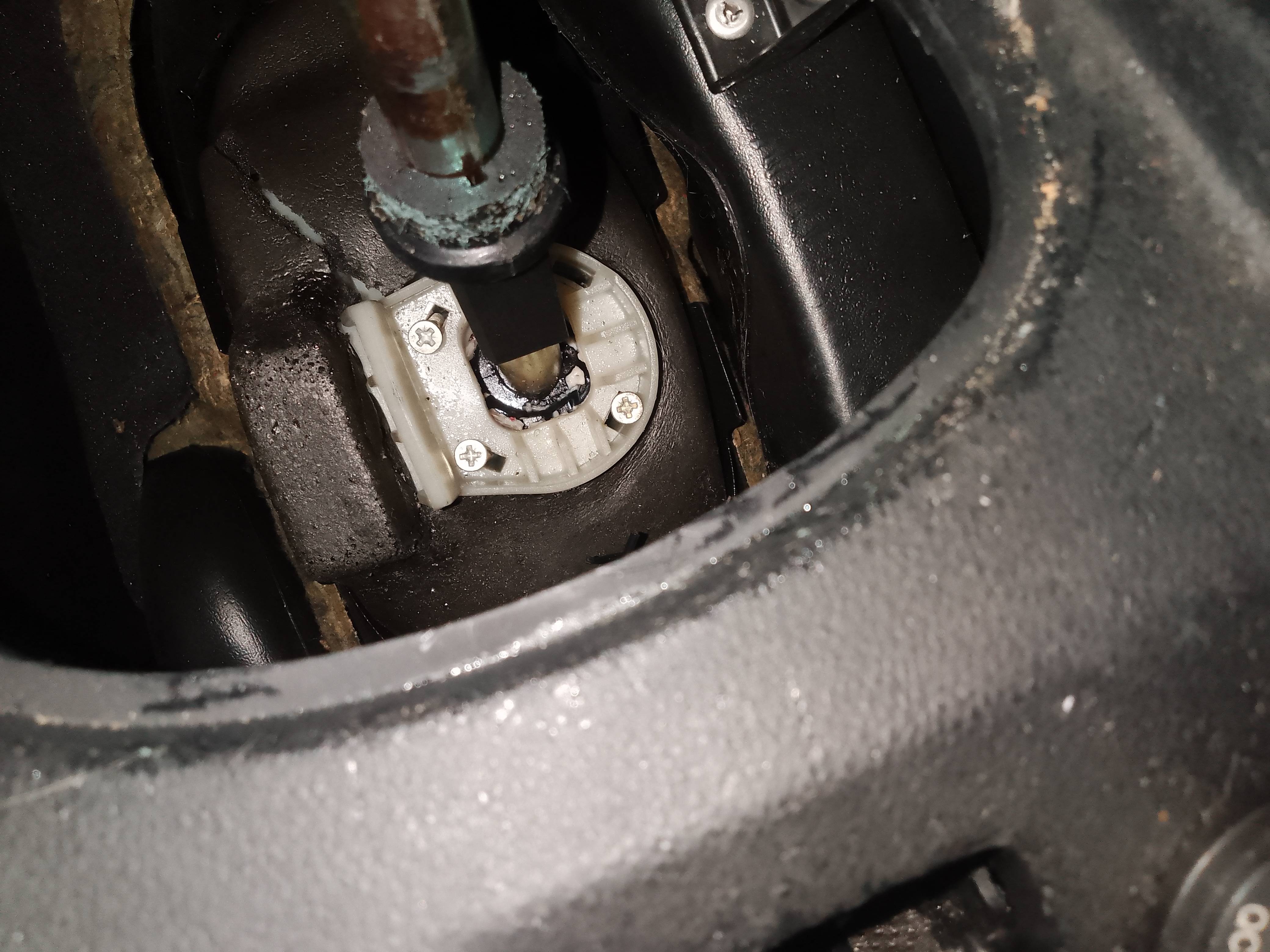

I lavori di ripristino procedono lentamente, visto che la leva del cambio presenta troppo gioco sia laterale che longitudinale, ho deciso di intraprendere il suggerimento letto su di un altro forum in attesa di trovare il ricambio e smontare tutto da sotto!!
Praticamente consiste nell'avvitare 4 viti autofilettanti (io ne ho utilizzate 3 perchè secondo me bastavano, probabilmente bastano anche 2 sole viti) nelle 4 asole intorno alla boccola! Il gioco in effetti si elimina, gli innesti diventano più secchi ma anche un pelo più duri.
Allego una foto per farvi capire, non sarà la soluzione definitiva, ma per il momento le cose migliorano

ottimo, l'ho letto anche io qualche settimana fa ma preso da fatto che stavo montando lo stereo quello originale con il navigatore e tutto il resto per farlo funzionare, ho tralasciato, dato che proprio oggi ho finito lunedì faccio lo stesso tuo lavoro... che viti hai usato.. c'è qualche accorgimento particolare?

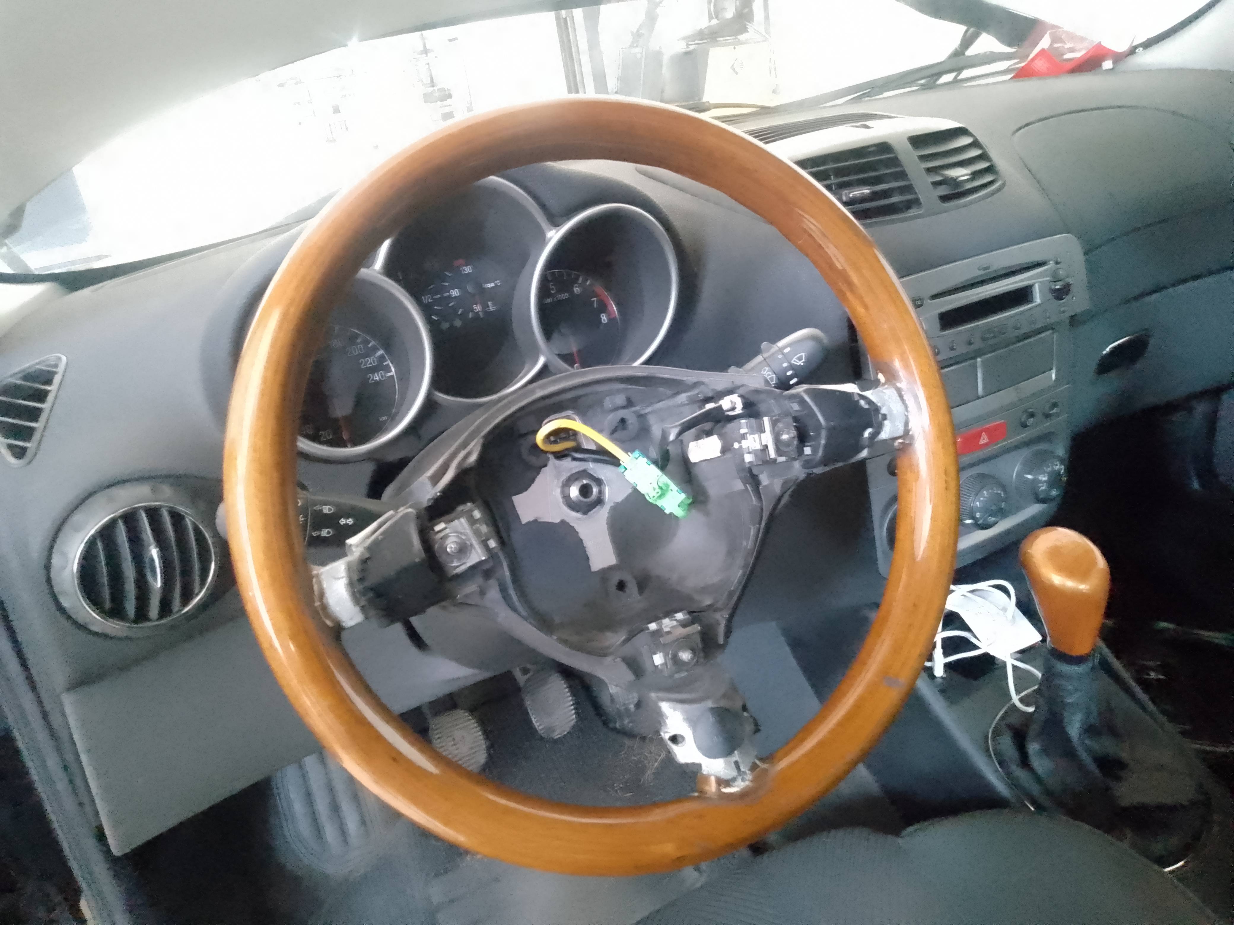

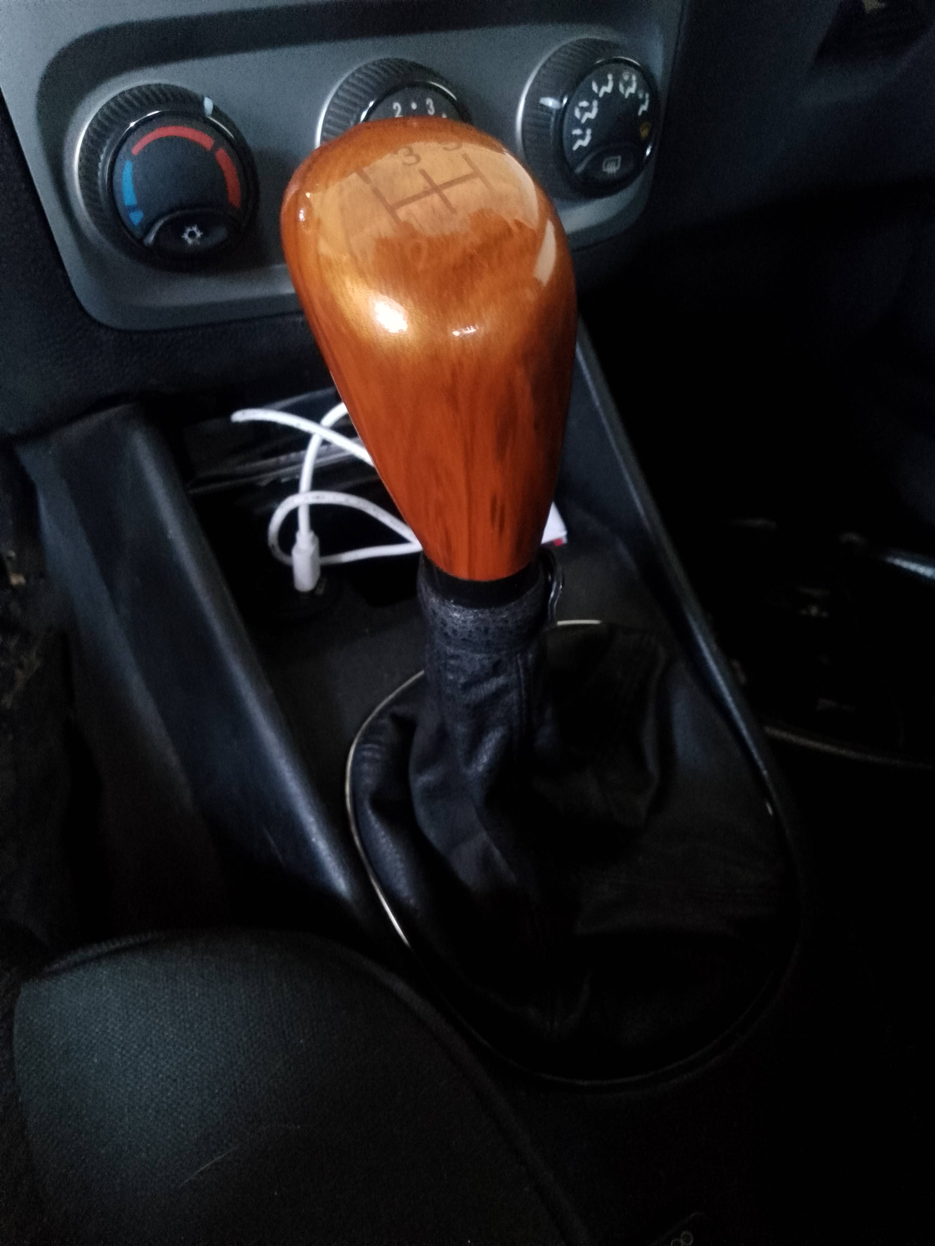

proseguono i piccoli aggiornamenti, pomello e volante in legno!!
    817.6 KB · Visualizzazioni: 67
    604.5 KB · Visualizzazioni: 78
ho utilizzato delle viti autofilettanti da legno con filetto da 3.5 mi sembra, avvita poco alla volta e prova ad innestare le marce
ok grazie faro' delle prove anche la mia leva ha quel gioco fastidioso e anomalo, anzi se domani non ho imprevisti provo e condividero' il risultato, lo stereo che mi metteva un po' d'ansia l'ho finito ora cercero' di migliorare altro, sempre ottimi i tuoi lavori:) Grazie
grazie mille!! pioù la guardo e più me ne innamoro, all'epoca non l'avevo considerata molto a livello estetico purtroppo!
in radica stile 156... 🤩
