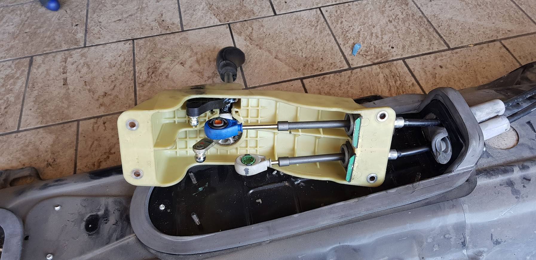

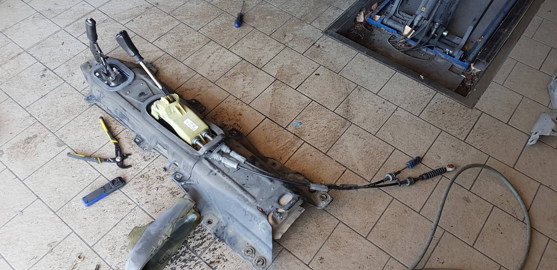

io ho fatto quel lavoro ingrato almeno un paio di volte e sono sempre riuscito a rimontare tutto senza problemi; mi sembra difficile che sia un problema di passaggio cavi, in quanto sono obbligati.. ti metto un po' di foto, magati ti aiutano a capire se hai sbagliato qualcosa.
PS: dove i cavi terminano sul cambio hai rimesso i fermi correttamente? Sono arrivati a battuta?

Si forse tu riesci a capirmi, come vedi ci sono due cavi e ad un certo punto diciamo si intrecciano, il discorso è il cavo con la testa blu passa sopra o sotto l altro cavo? Questo intendevo per montato al contrario, purtroppo senza infilare la testa dentro quella zona non si può vedere nemmeno dalle tue foto. Dato che quando erano rotte provai a modificarle e nel rimontaggio la corda blu la feci passare sopra l altra e non sotto dando questo identico problema, poi provai a far passare la corda blu sotto l'altra per agganciarla e il problema infatti sparì. Ripeto non so se riesco a farmi capire, prima di agganciarsi sulla campana si vede che le corde fanno una specie di intreccio, come si vede anche nello schema la corda con testa blu passa sotto l'altra, nel mio passa sopra.
Come si vede nella tua terza foto la fune con testa blu dovrebbe stare sotto e l'altra sopra

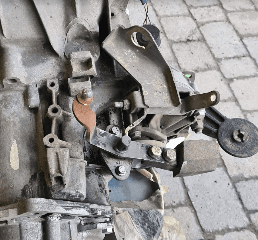

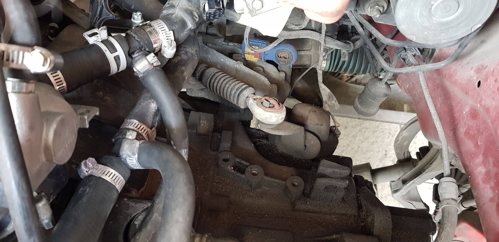

il fatto è che indipendentemente dall'incrocio dei cavi lo spostamento è relativo tra l'innesto sul leveraggio e l'appoggio sul cambio.. il cavo potrebbe essere anche intrecciato ma la corsa sarebbe sempre quella. Al massimo si usurerebbe prima.
Sicuro che lato torretta del cambio gli appoggi siano arrivati correttamente a battuta sulla platica? Potresti aver perso qualcosa in quel punto (hai rimesso tutti i fermi, vero?).
Nella prima foto vedi il giro che fanno le corde, nella seconda il dettaglio sotto la torretta.
PS: do per scontato che con la corda registrabile tu abbia ricentrato la leva.

La leva l'ho centrata anche perché risultava spostata a sinistra dopo l'intervento, tu quindi dici che non può esserci stato un errore nel far passare le funi nell'ultimo tratto prima di agganciarsi? Perché nella prima foto vedo che passa sotto, ma nella foto in cui la slitta è smontata passa sopra, come attualmente montato nella mia
La leva lho regolata a testina sganciata dal fulcro per evitare che si spostassero le marce nell'operazione rompendo gli agganci in plastica
