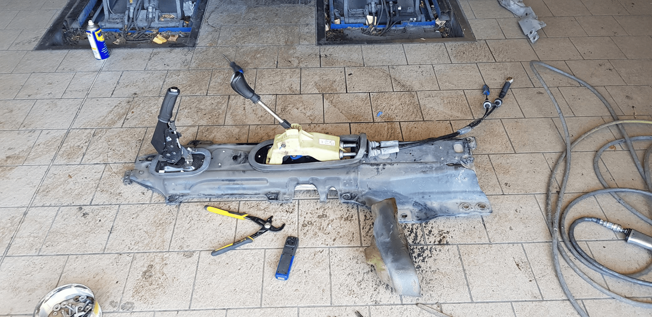

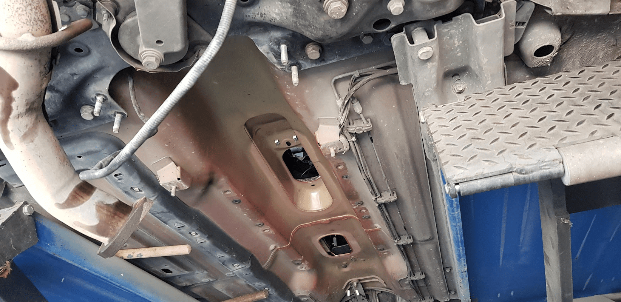

Nella prima foto vedi il giro che fanno le corde, nella seconda il dettaglio sotto la torretta.

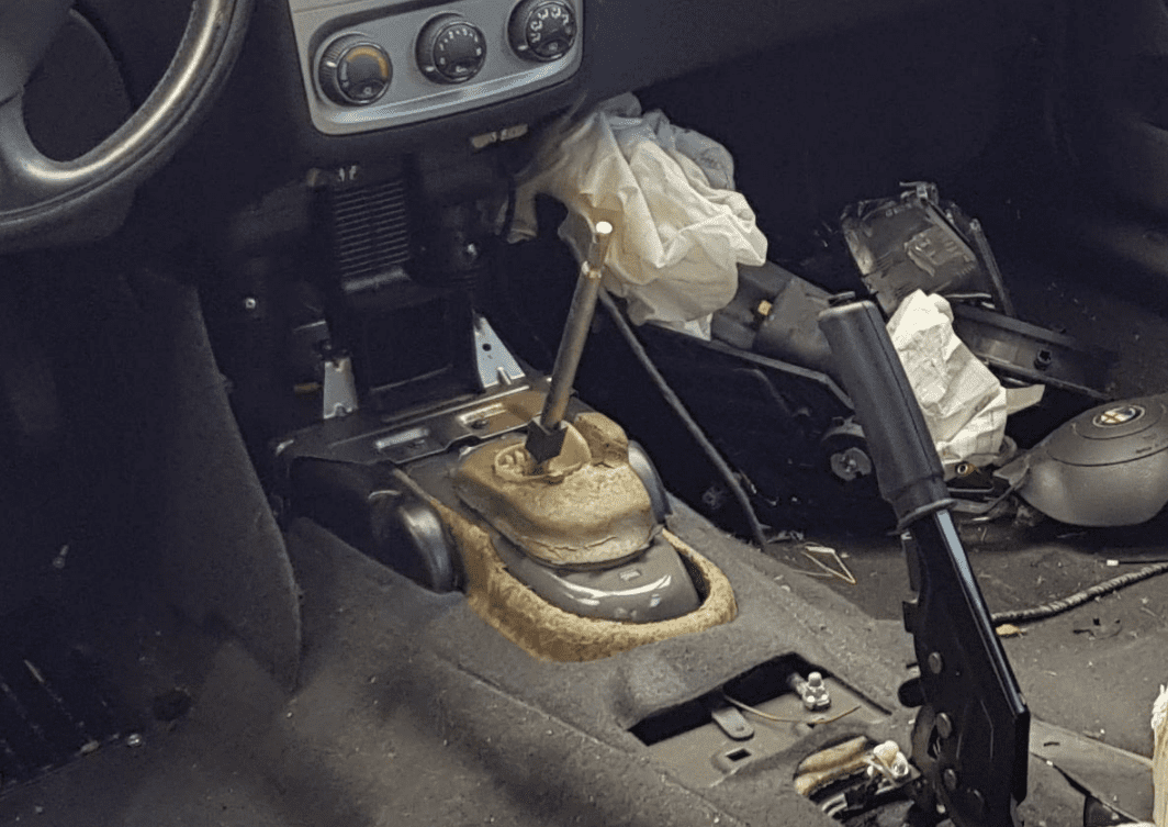

Ciao @DCesare dovrei sostituire la boccola ed il "castelletto" in plastica della leva cambio, ho visto che quasi tutti effettuano il lavoro da sotto, smontanto lo scarico centrale e varie paratie.
Qui invece vedo che sei riuscito a smontare tutto il blocco, ma è possibile farlo anche da dentro la vettura?? smontando il tunnel centrale???

Ciao,
la versione TWIN SPARK ha il castelletto in un blocco unico non revisionabile, mentre per quello dei JTD vedo che esiste un kit di revisione, ma non credo si possa lavorare da sopra senza smontare tutto.. come vedi il leveraggio, essendo fissato da sotto, nell'abitacolo entra solo da una finestratura sulla scocca, lasciando inaccessibile la parte sottostante. Non credo si riesca a far nulla da sopra.
