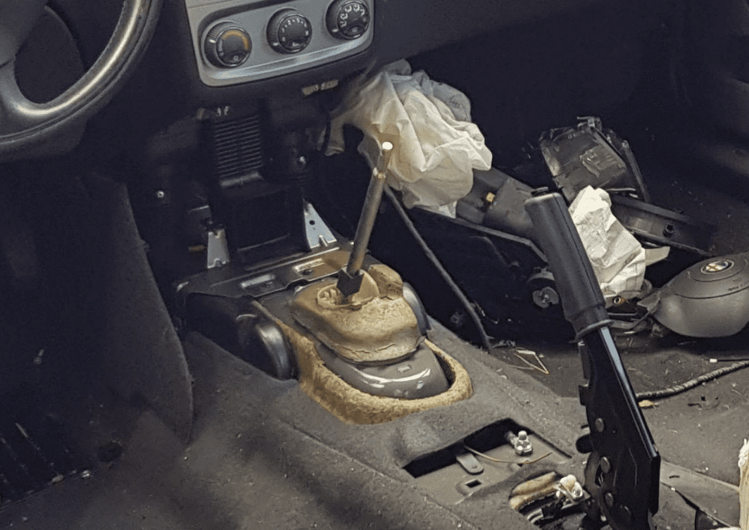

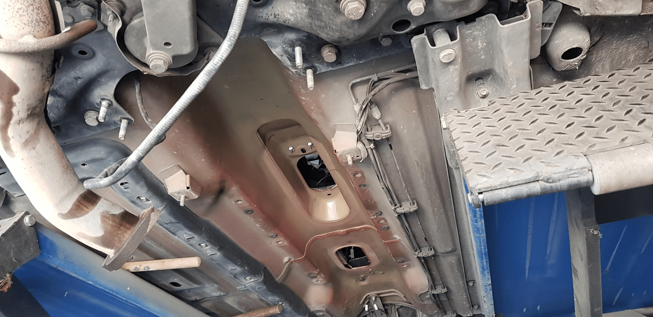

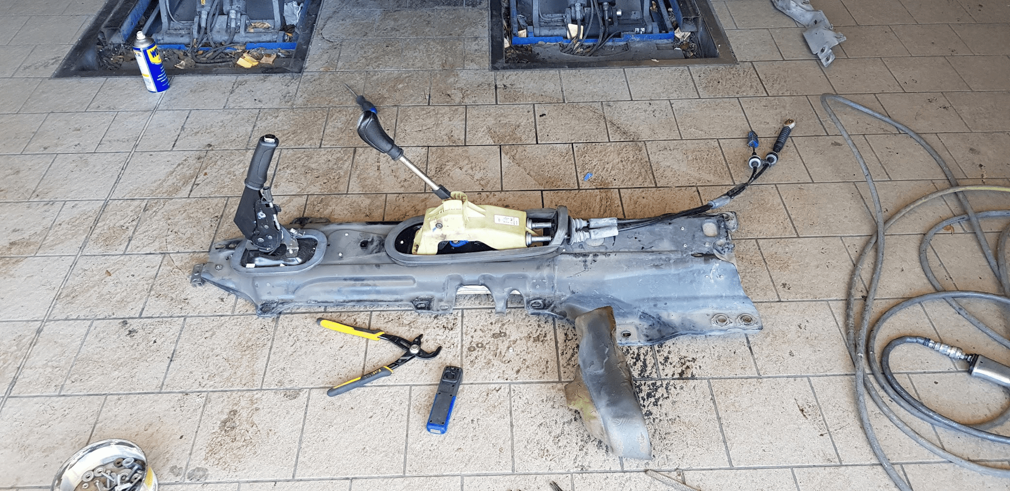

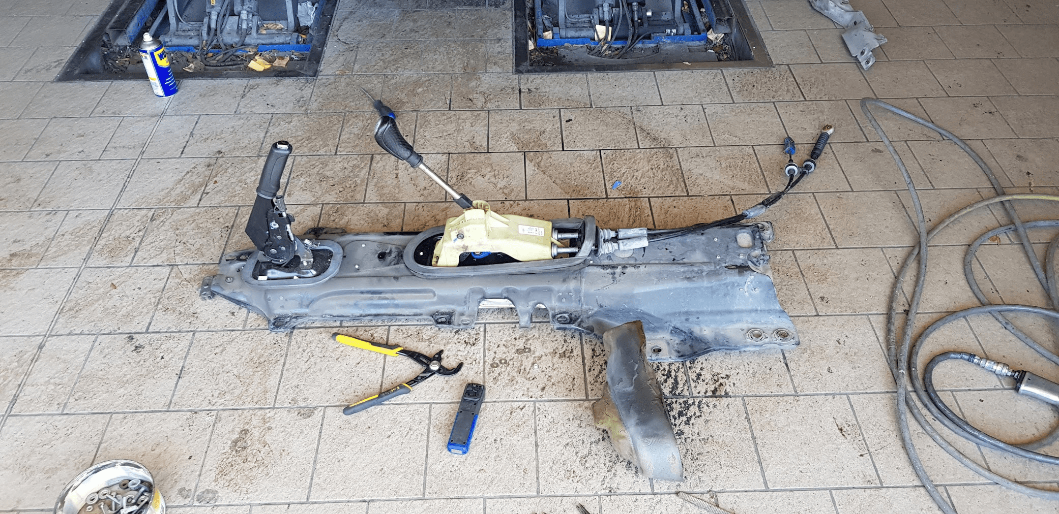

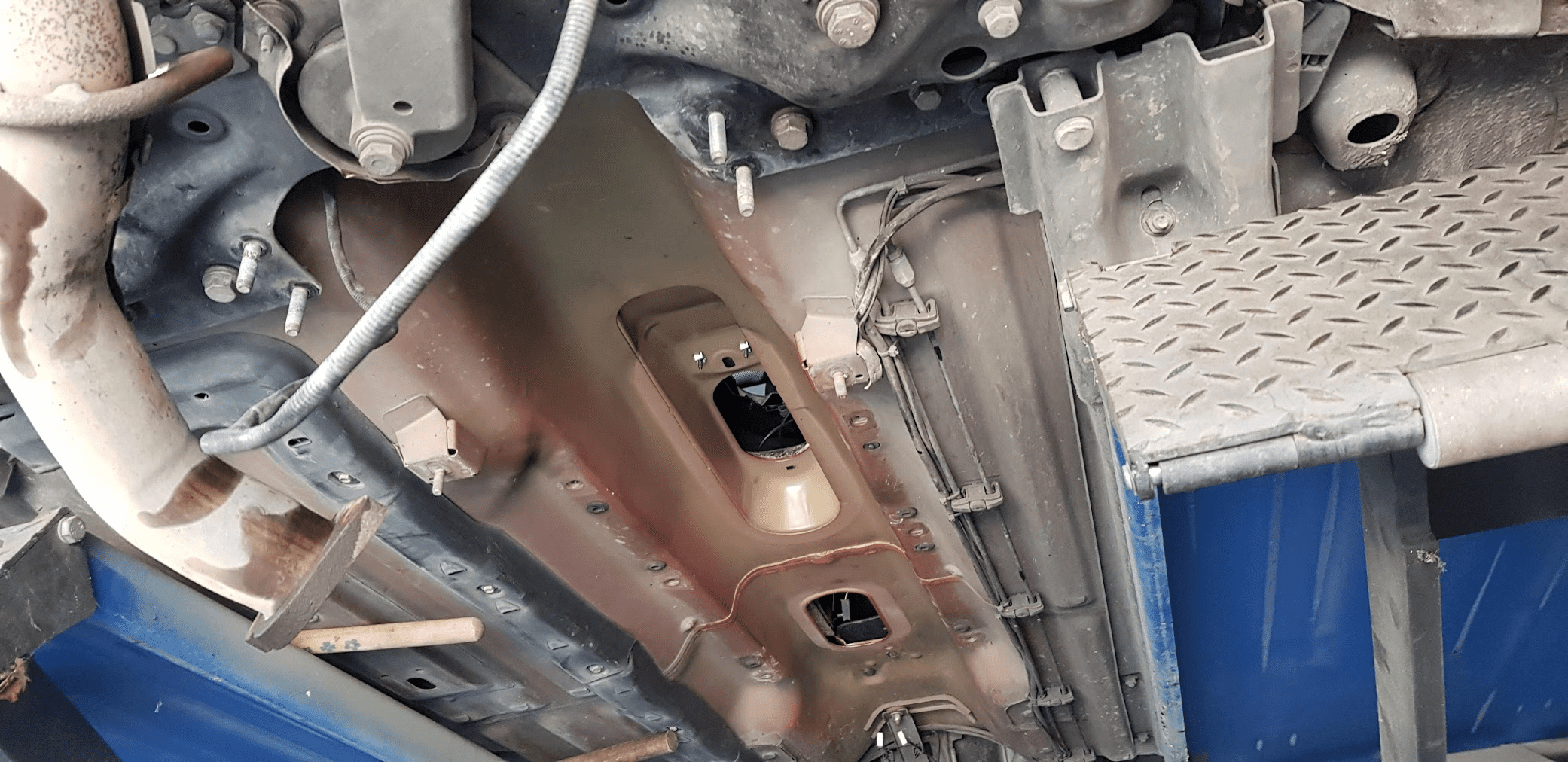

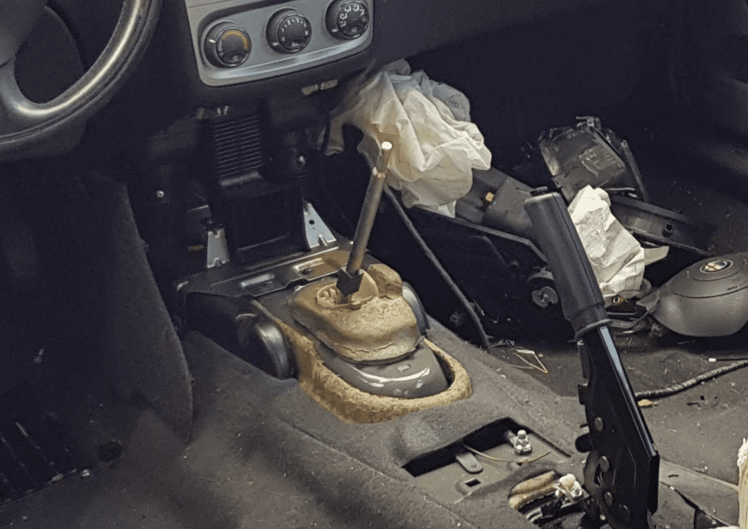

Ciao,
la versione TWIN SPARK ha il castelletto in un blocco unico non revisionabile, mentre per quello dei JTD vedo che esiste un kit di revisione, ma non credo si possa lavorare da sopra senza smontare tutto.. come vedi il leveraggio, essendo fissato da sotto, nell'abitacolo entra solo da una finestratura sulla scocca, lasciando inaccessibile la parte sottostante. Non credo si riesca a far nulla da sopra.
Visualizza allegato 280421
Visualizza allegato 280425
Visualizza allegato 280426
Grazie mille, sapevo già la risposta, ma speravo di trovare qualcuno che potesse contraddirmi!!
smontanto tutto il lamierato dell'ultima foto il lavoro sembra molto più agevole!!!
