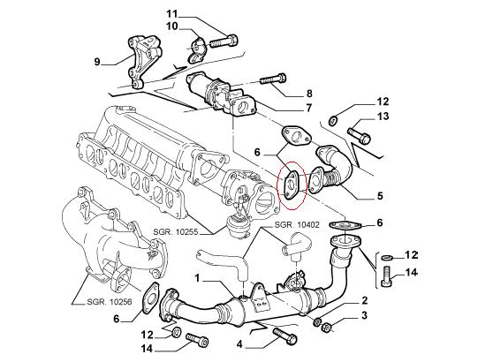

ma si è una vite stupida quella che è avanzata... quelle "importanti" ci son su tutte, lo scarico non sfiata.
Salvo devi prendere la guarnizione "46773082", 2.68 € ivata... è sotto cerchiata in rosso scuro
Visualizza allegato 52390
rinnovo la mia richiesta di chiedere in alfa a cosa serve la staffa 9, a parte farti imprecare quando la trovi a terra dopo che hai già stretto le viti che portano i gas al collettore :mad:
sai che l'8v ha l'egr identica a quella del 1.3 mjt?? :lol2::lol2: non ho guardato se era delle pierbourg come sul mio motore
