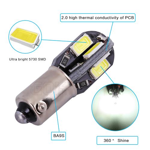

Prova queste, rigorosamente cinesi, 8 led per lampadina, costo di 4 lampade meno di 6 euro;
ce l'ho da svariati mesi, vanno bene e fanno un bel bianco luminoso (molto di più di quelle originali).
Ci vuole la resistenza in parallelo anche se garantiscono il contrario

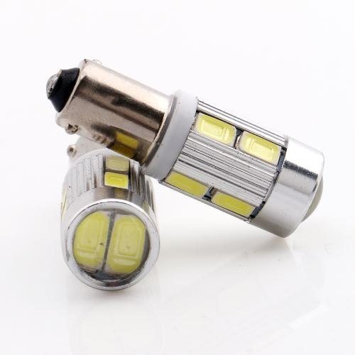

Prima avevo provato queste, 10 led per lampadina, + o - lo stesso prezzo;
Ma sono durate pochissimo. Il problema dei led e' lo smaltimento del calore,
all'apparenza sembravano migliori perchè quell'alluminio sembrava fare da radiatore di calore,
ma e' solo scena perchè l'alluminio non e' in continuità termica con i led.

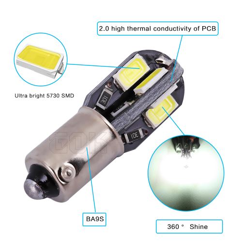

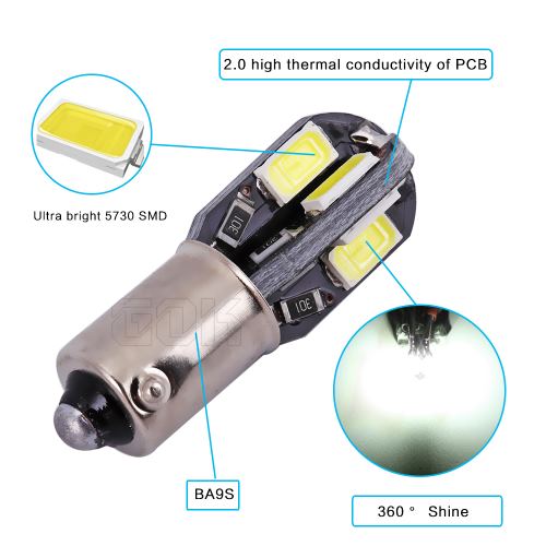

Visualizza allegato 154445

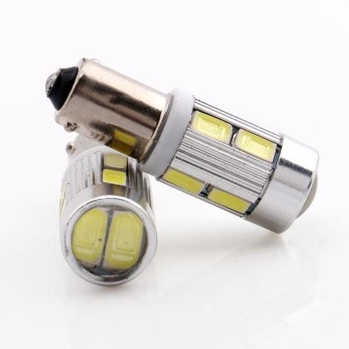

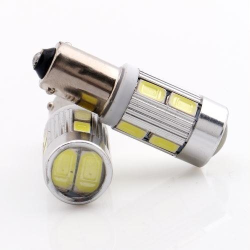

Visualizza allegato 154446
Il modello della Xenovision è più simile alla seconda foto, però non ho avuto ancora nessun porblema dopo svariati mesi, probabilmente la forma è simile ma i materiali sono diversi, come la qualità dei led stessi
I led vengono tutti dalla Cina; quelli montati in quelle foto sono da 60 lumen minimo ciascuno
cioe' sono 4 led integrati in un unico chip, vale a dire che nella seconda lampada da 10 led e' come se ci fossero 40 led normali in quel poco spazio.
Nella prima lampadina ce ne sono 8 , equivalenti a 32 led, quasi il 25% in meno di calore da smaltire , e vanno.
