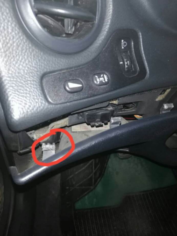

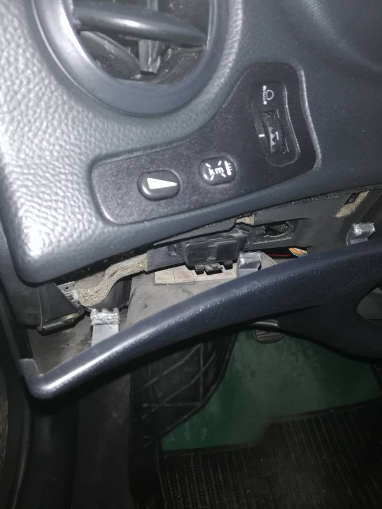

Ragazzi e da ieri che mi esce il cover dei fusibili... Gli agganci non sembrano rotti come mai? Posso riparare?
#96
Ecco

Quando riposizioni la cover, devi far bene attenzione che il gancio che ho evidenziato
entri correttamente nella sua sede. È un problema che ho riscontrato sia nella prima serie che possedevo, sia nella versione Giugiaro che ho attualmente. Se non viene montato correttamente la linguetta viene piegata e il profilo non è in linea con la plancia. Devi prima mettere in sede gli incastri sopra, e poi quelli sotto.
#100
Quando riposizioni la cover, devi far bene attenzione che il gancio che ho evidenziato Visualizza allegato 170355 entri correttamente nella sua sede. È un problema che ho riscontrato sia nella prima serie che possedevo, sia nella versione Giugiaro che ho attualmente. Se non viene montato correttamente la linguetta viene piegata e il profilo non è in linea con la plancia. Devi prima mettere in sede gli incastri sopra, e poi quelli sotto.
Qui di non devo usare viti o devo bucare? C'è il rischio che il gancio da te evidenziato sia rotto?
