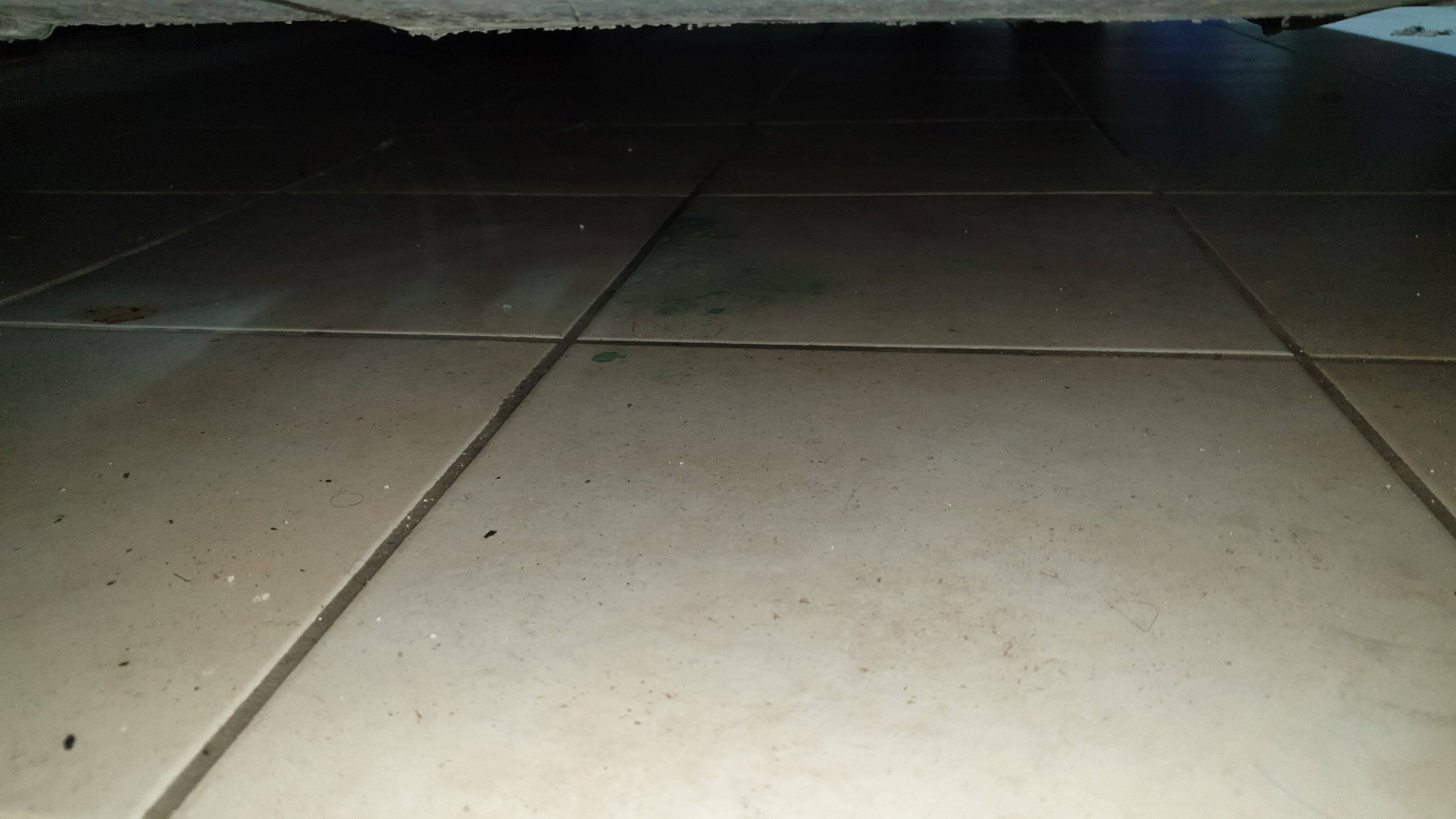

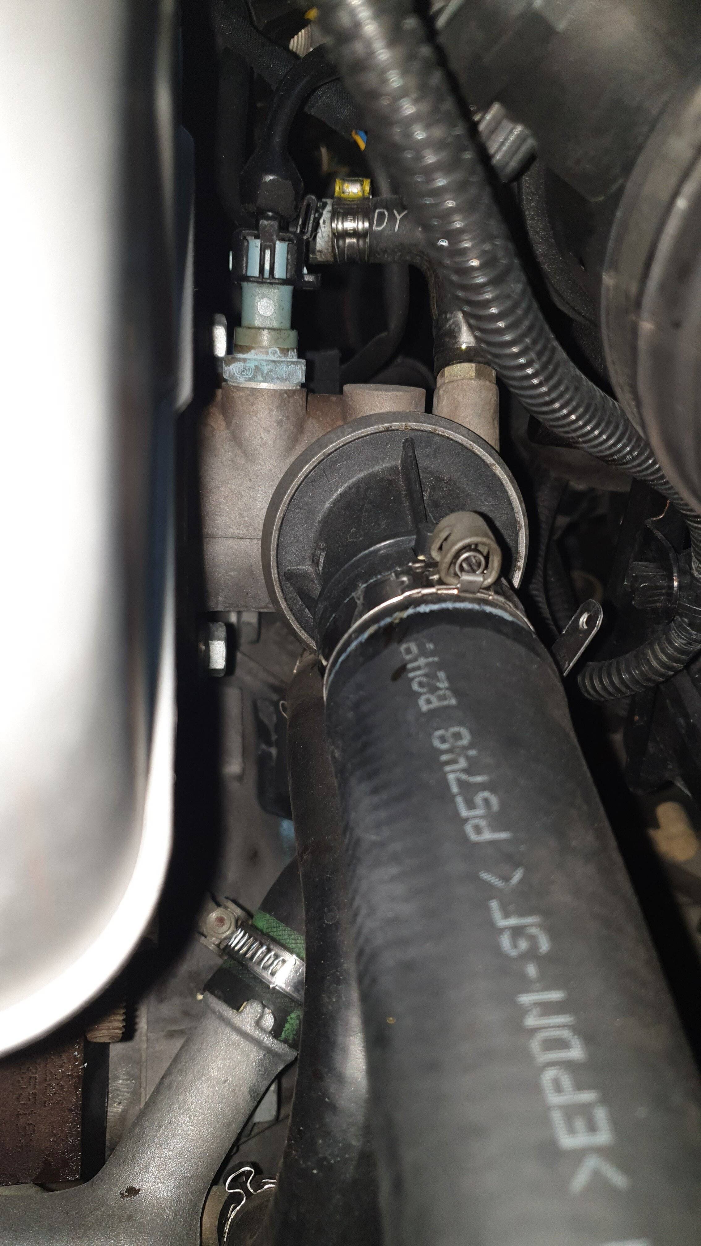

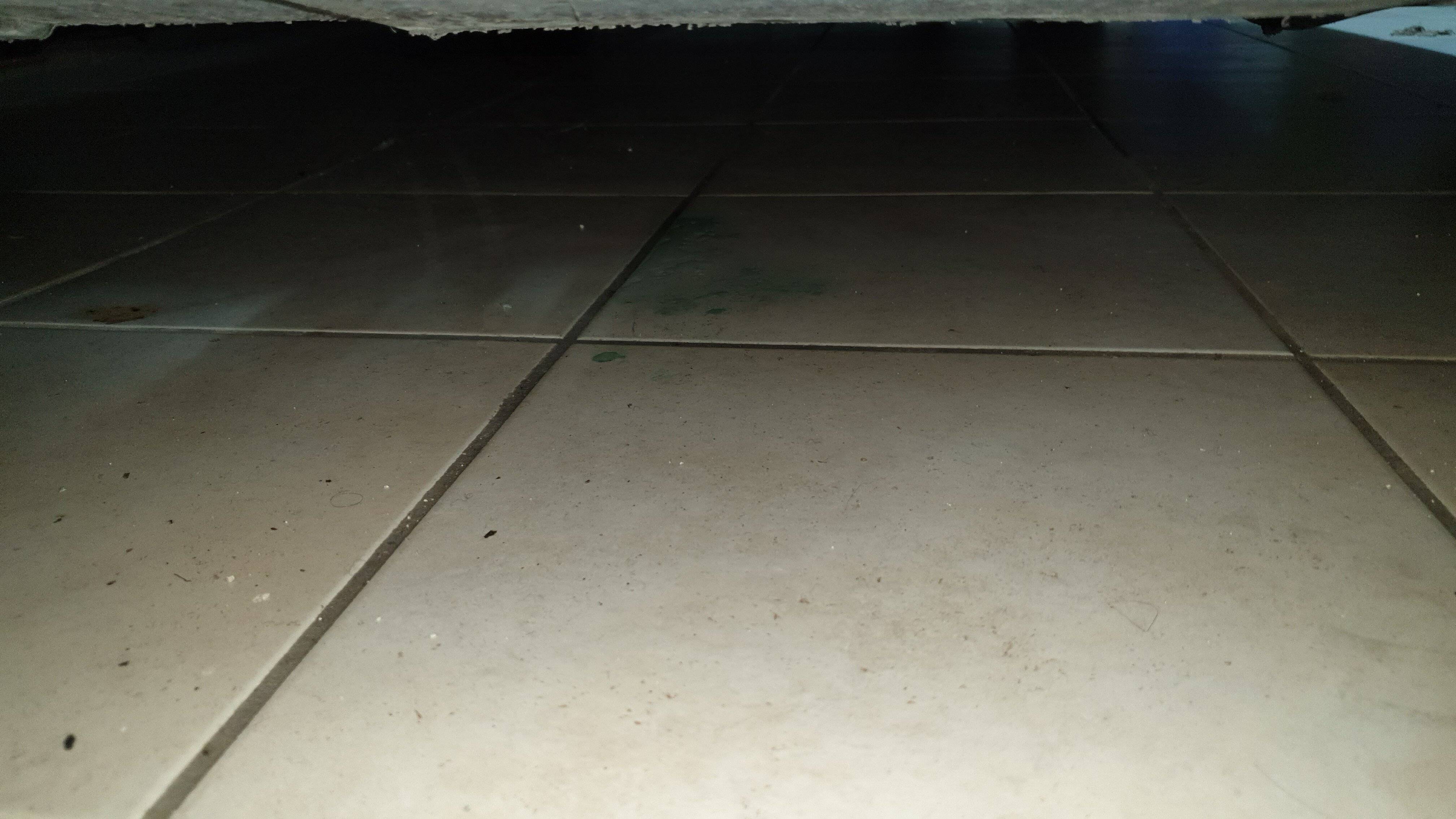

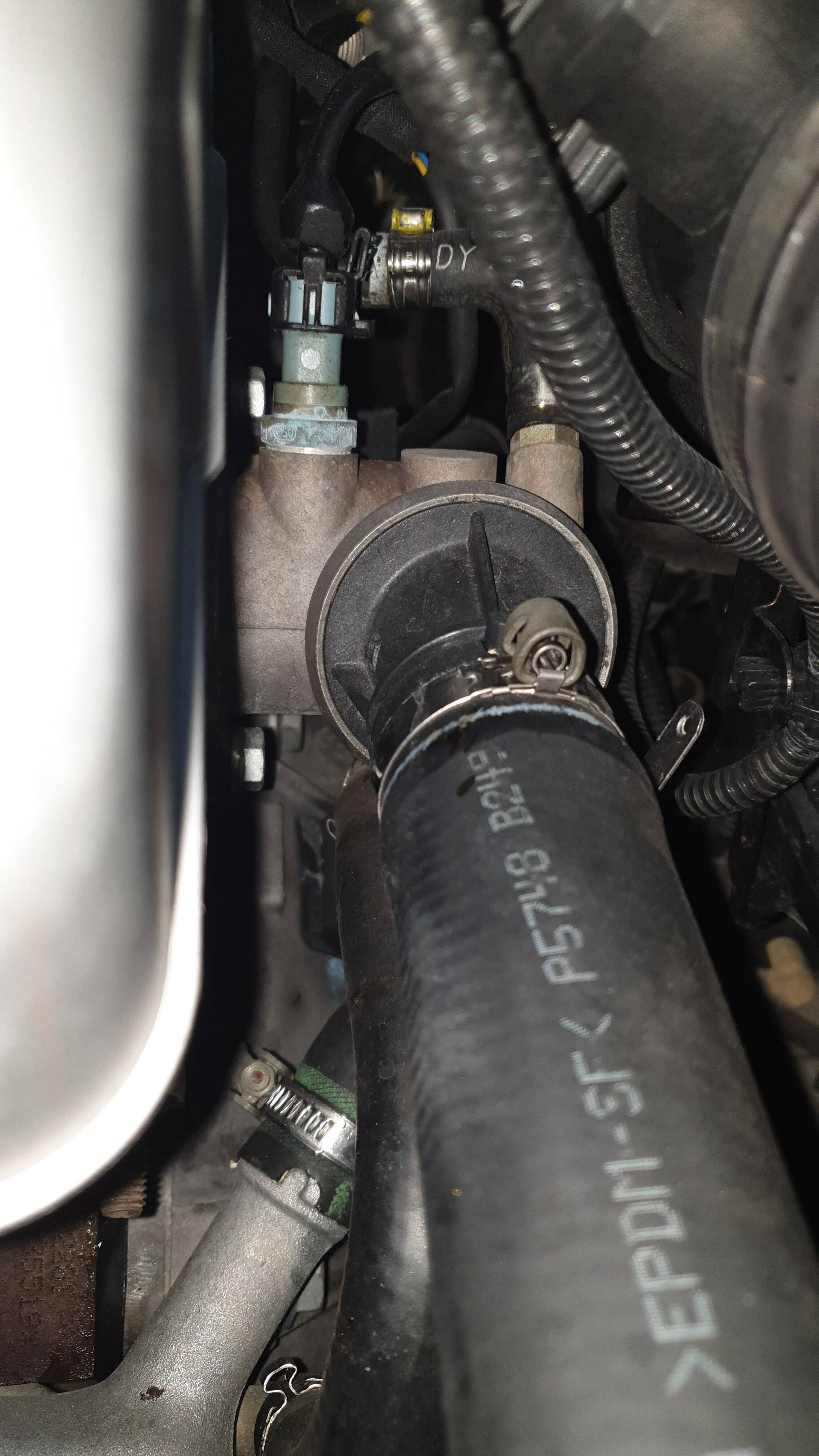

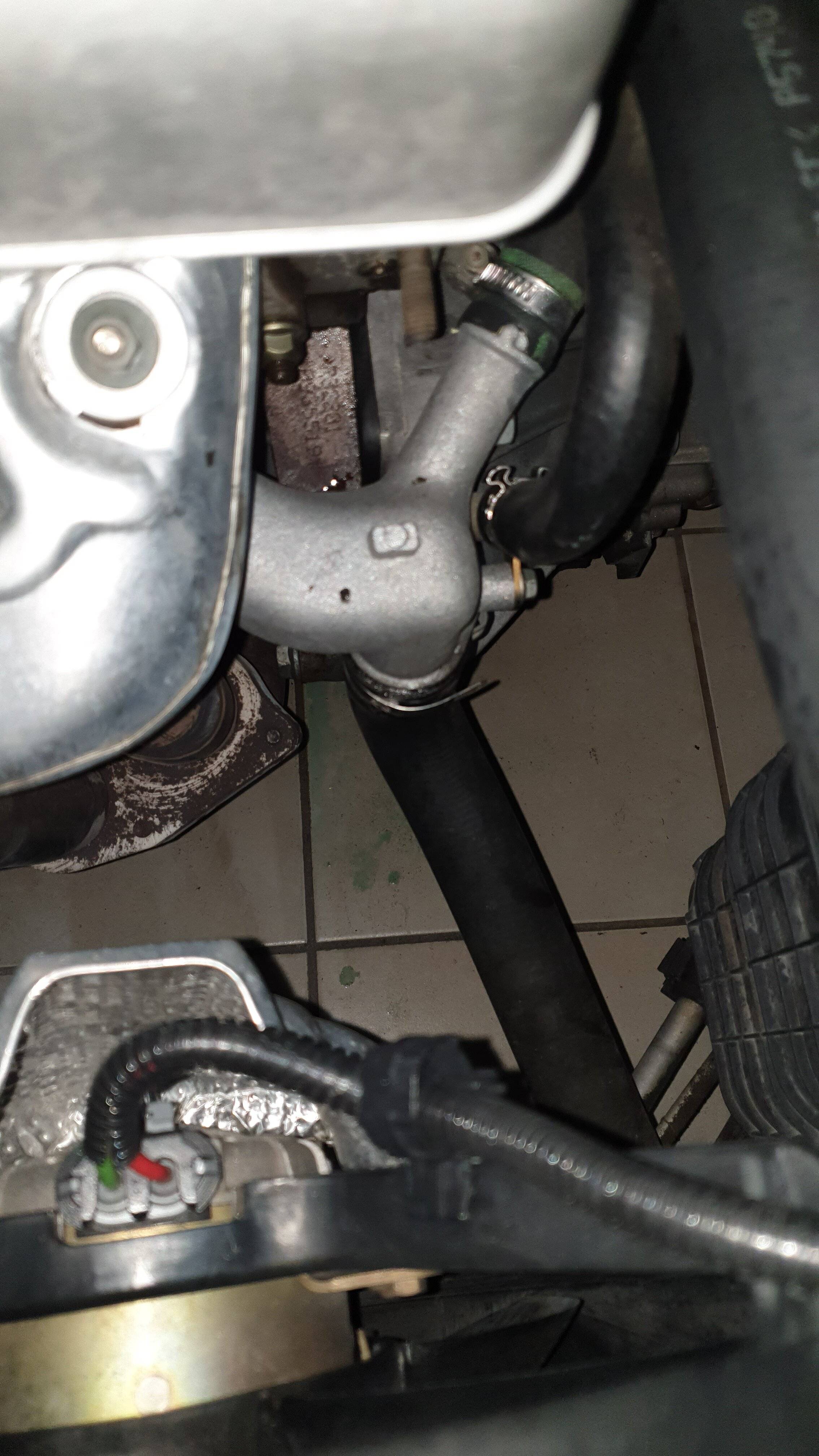

Allora se fosse un problema di iniettori o di sporcizia in generale credo che dovrebbe avere anche dei se pur minimi problemi di messa in moto invece la mia parte con mezzo giro di chiave ed il minimo è regolarissimo. Il problema lo ha in marcia come se non avesse una carburazione adeguata. E credo che se alla centralina arriva un messaggio sbagliato ossia che quando è fredda gli arriva che è calda e quando è calda gli arriva che è fredda sia normale un comportamento anomalo. Cmq oggi ho notato che dalla valvola termostatica perde anche liquido.
    776.8 KB · Visualizzazioni: 144
    717.1 KB · Visualizzazioni: 145
    832.7 KB · Visualizzazioni: 148
È la valvola termostatica al 100% più la benzina scadente. E non è da escludere che sia anche la pompa benzina che stia per guastarsi.
Allora fai mettere in pressione l'impianto/circuito di raffreddamento e vedi da dove perde liquido.
Perde dalla valvola termostatica

Allora aggiornamenti

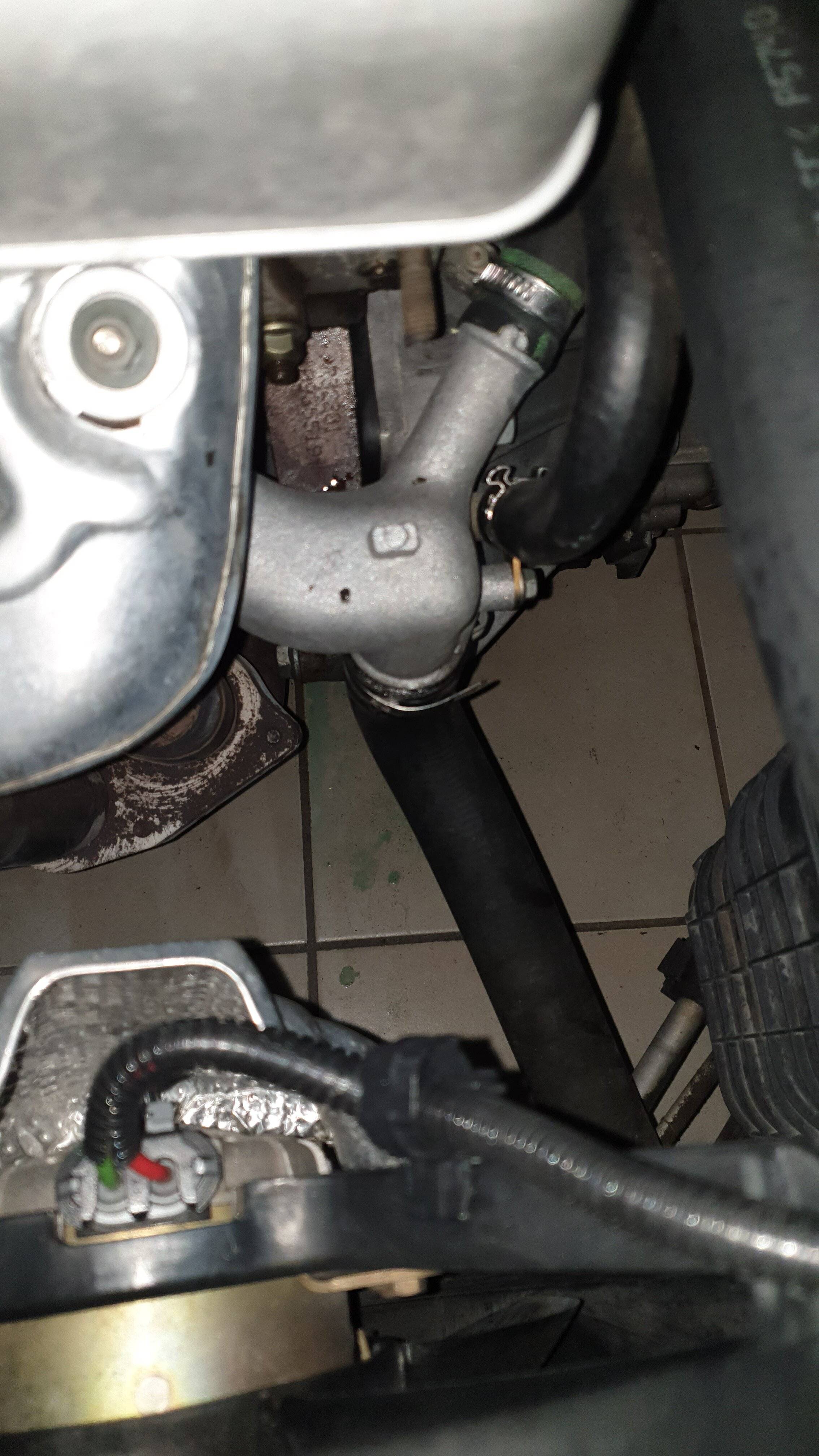

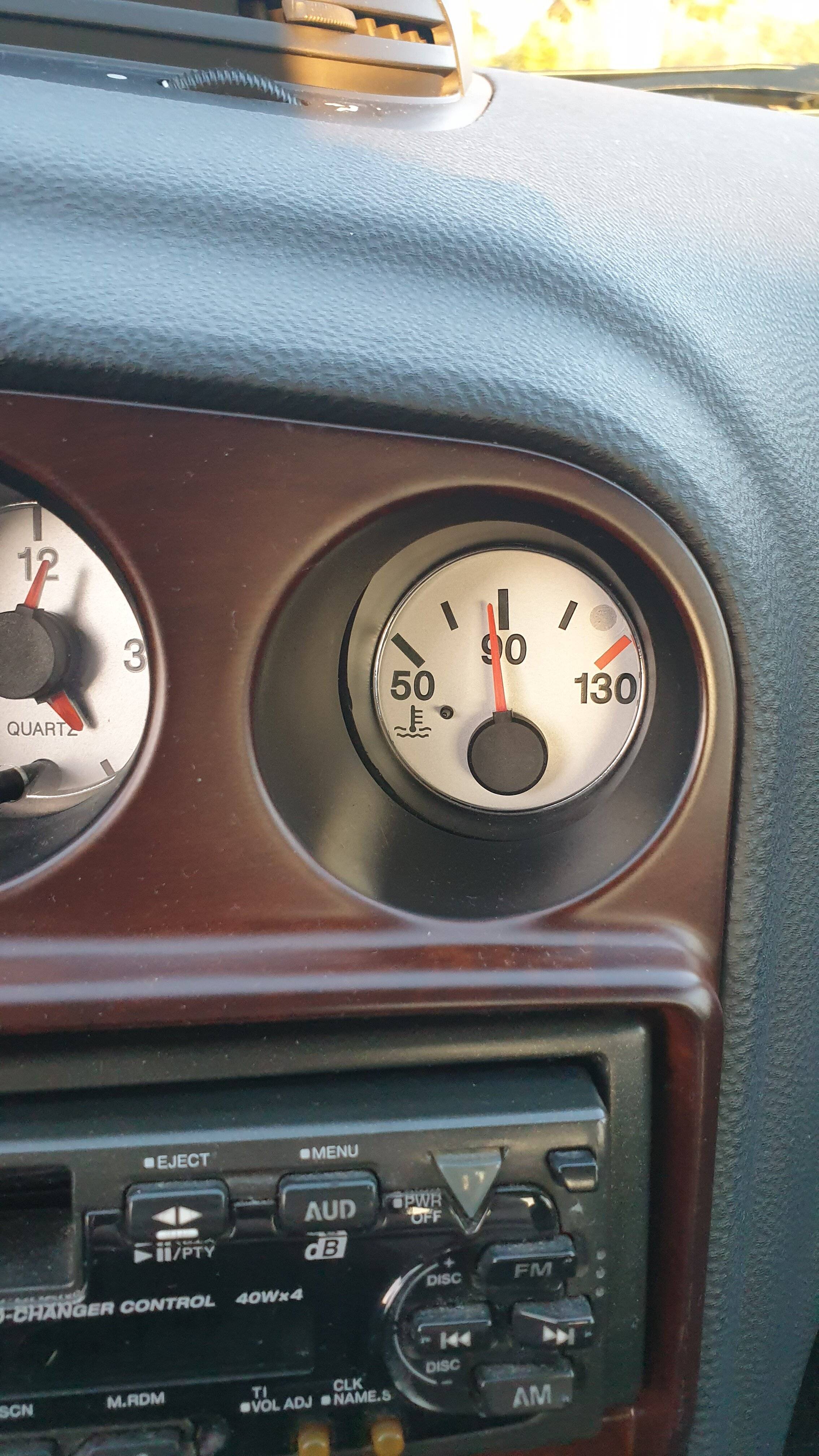

Ho provveduto alla sostituzione della valvola termostatica ed almeno a caldo ol problema sembra sparito anzi sembra che vada anche meglio, sale meglio di giri ed on scalata non ha più quel vuoto.
A caldo adesso la temperatura si mantiene come dovrebbe... poco sotto i 90°
Domani mattina la provo da freddo e così ho la prova del nove.
Vi terrò aggiornati
Buona a sapersi. Assicurati che non perda dal manicotto.
Era la valvola termostatica andata!
