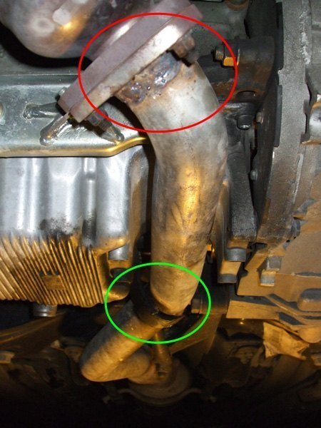

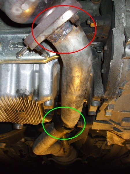

Controlla quelli e anche l'uscita del precat, c'è una curva dove inizia il tubo di scarico, proprio sotto il motore, di solito li si rompe per le alte temperature ed il fatto che in quel punto il tubo è "a sbalzo". Nella foto allegata nel cerchio rosso è indicato il punto in cui di solito si rompe. Per inciso, si tratta di quello della mia 156 che si era rotto ed è stato saldato. Nel contempo gli ho fatto applicare un gancio (visibile nel cerchio verde) per tenerlo appeso ed evitare che cada sull'asfalto nel caso si dovesse improbabilmente rompere di nuovo (io ho tolto la paratia sotto motore).
Visualizza allegato 107114
grazie per il consiglio, infatti il problema era propio quello, qualche giorno fa smontando il sottomotore mi è caduto anche il tub di scarico, rotto nel tuo stesso punto, ho risolto saldando il tubo insieme ad un rinforzo di ferro :eclipsee_Victoria:

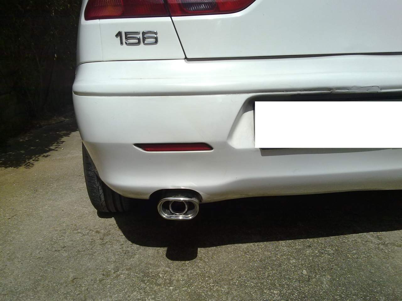

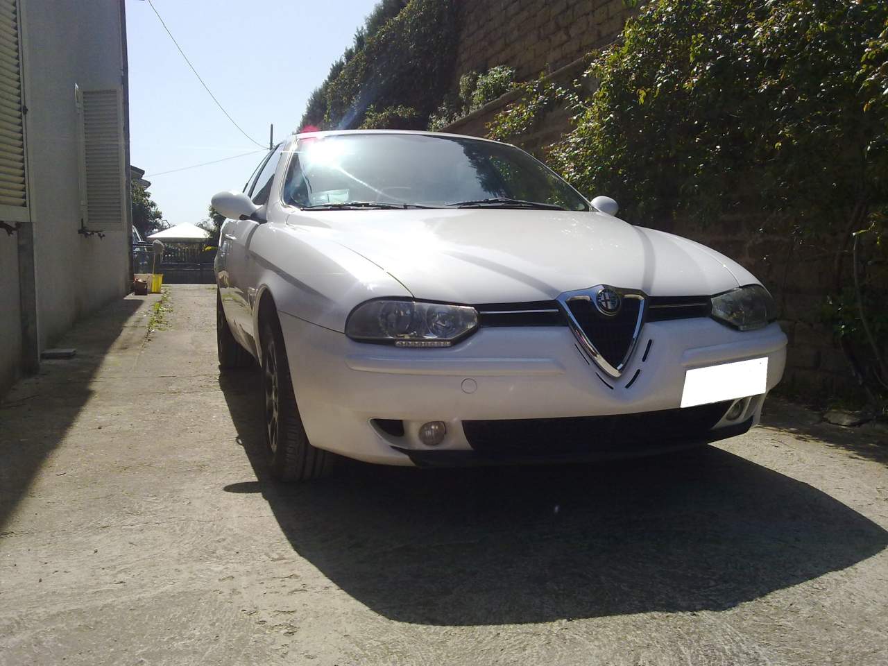

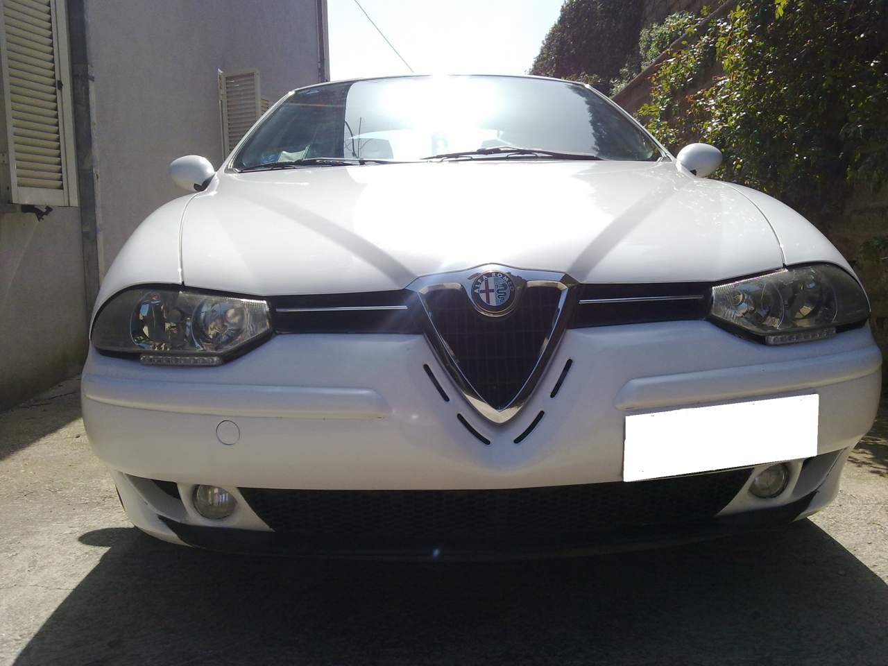

Con una bella giornata di sole ecco delle foto appena lavata e con un paio di modifiche: valvola egr tappata e terminale di scarico diretto:

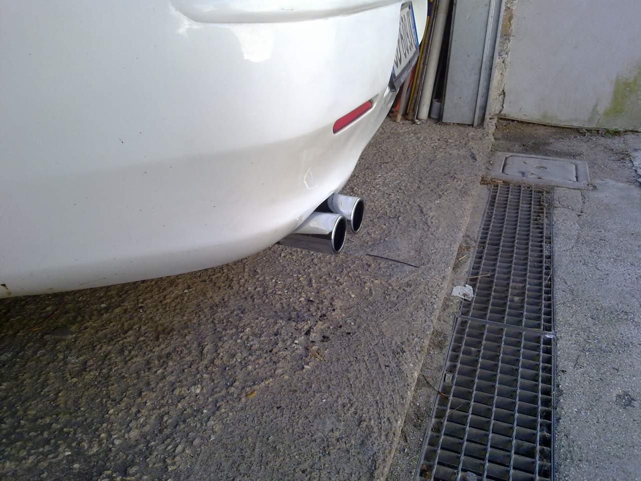

questo è il finale di scarico diretto, come miglioramenti ho avuto un rumore leggermente più cupo ai bassi(appena percettibile), invece agli alti ho notato un tiro più costante fino verso 4500 giri, cosa che prima difficilmente li raggiungeva con quella facilità, e un fischio della turbina più accentuato; tutto sommato è una modificha che vale la pena fare, anche perchè la spesa non è troppo elevata :cool:

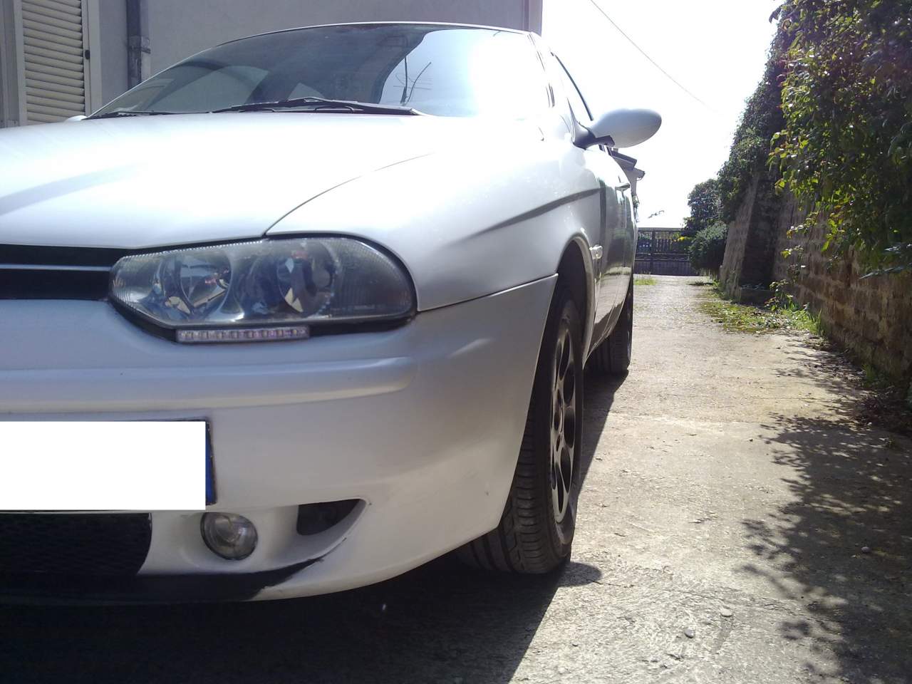

ed ecco qualche altro piccolo accorgimento:luci fendinebbia e targa a led bianchi:

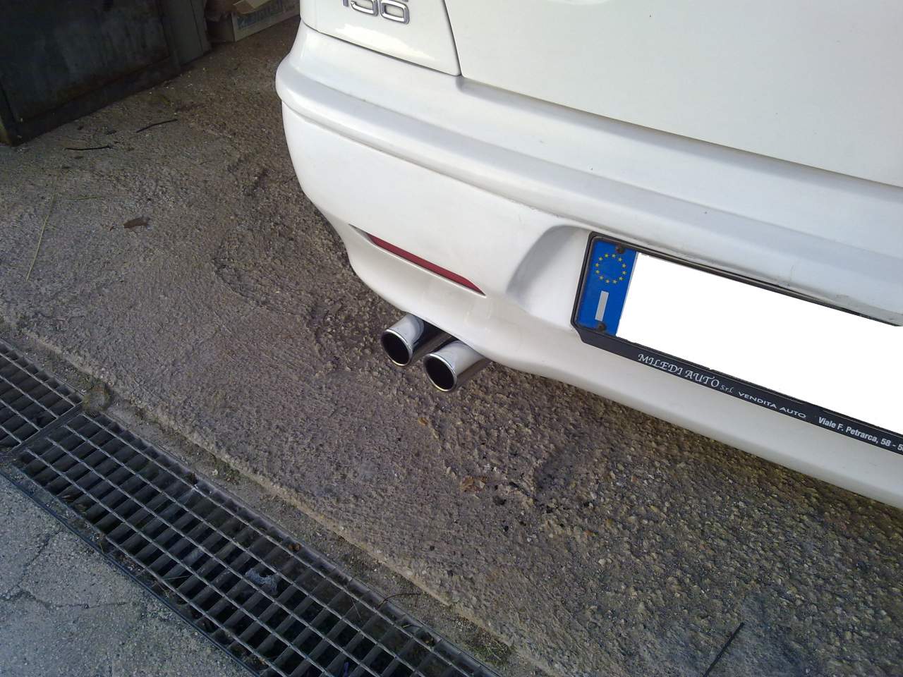

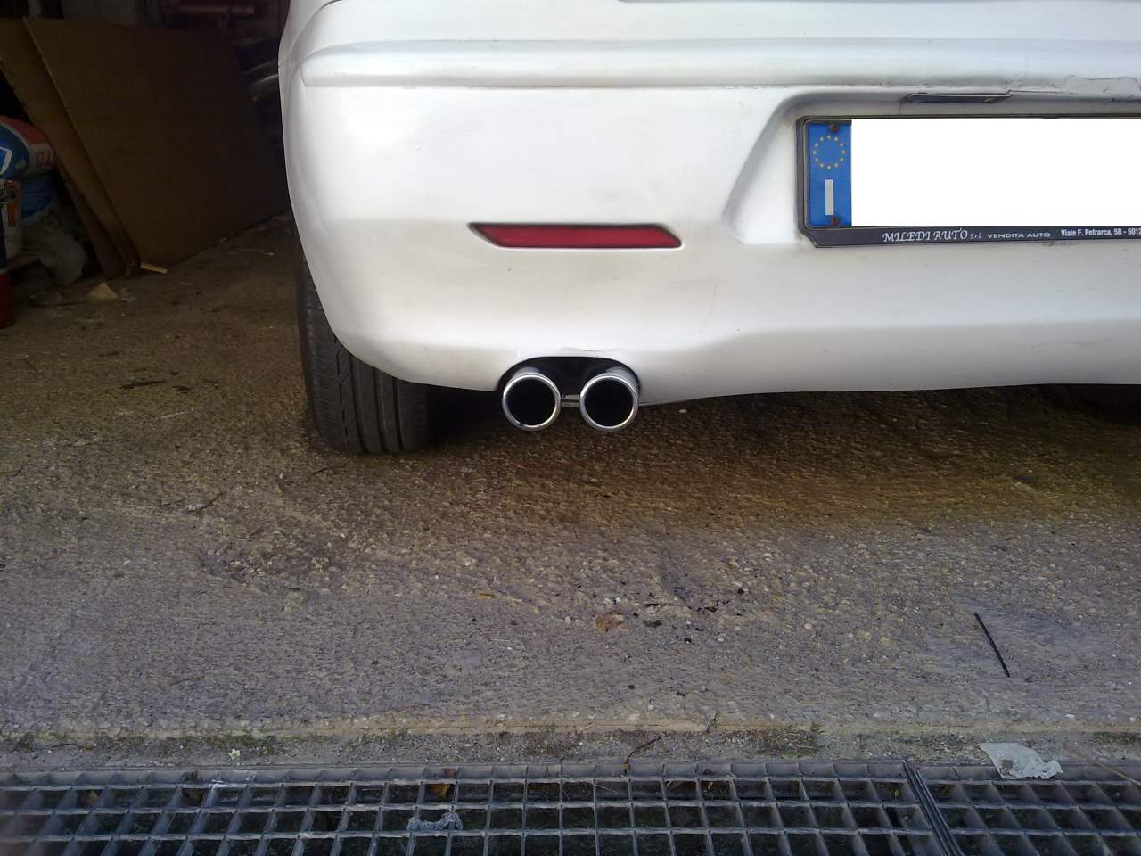

arrivato terminale di scarico doppio tondo, però dopo averlo montato ho notato che sporge un po troppo da paraurti, che dite lo taglio o lo lascio così?
No assolutamente va bene così!
sta bene sta bene
Sta bene cosi.
Piu vicino e rischi di sporcare il paraurti ;)
grazie per le risposte, infatti anche io ero indeciso, mi sarebbe piaciuto che sporgesse un paio di cm di meno, però tutto sommato anche così va bene, lo lascio così invece di rischiare di rovinarlo tagliandolo :eclipsee_Victoria:
Sta bene cosi.
infatti sono stato fortunato a trovarlo uno che entri perfettamente nel paraurti, toccava leggermente a destra perchè lo scarico non era perfettamente centrato ma ho allontanato un po lo scarico mettendo una fascetta sul gancetto a sinistra così da centrarlo perfettamente; direi che per venti euro di spesa da un bel risultato :cool::cool:

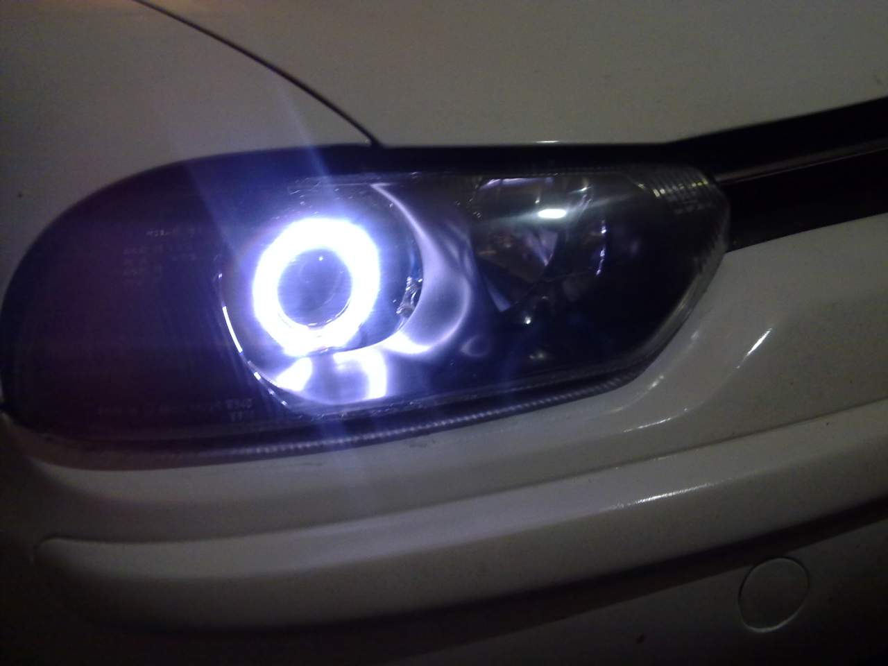

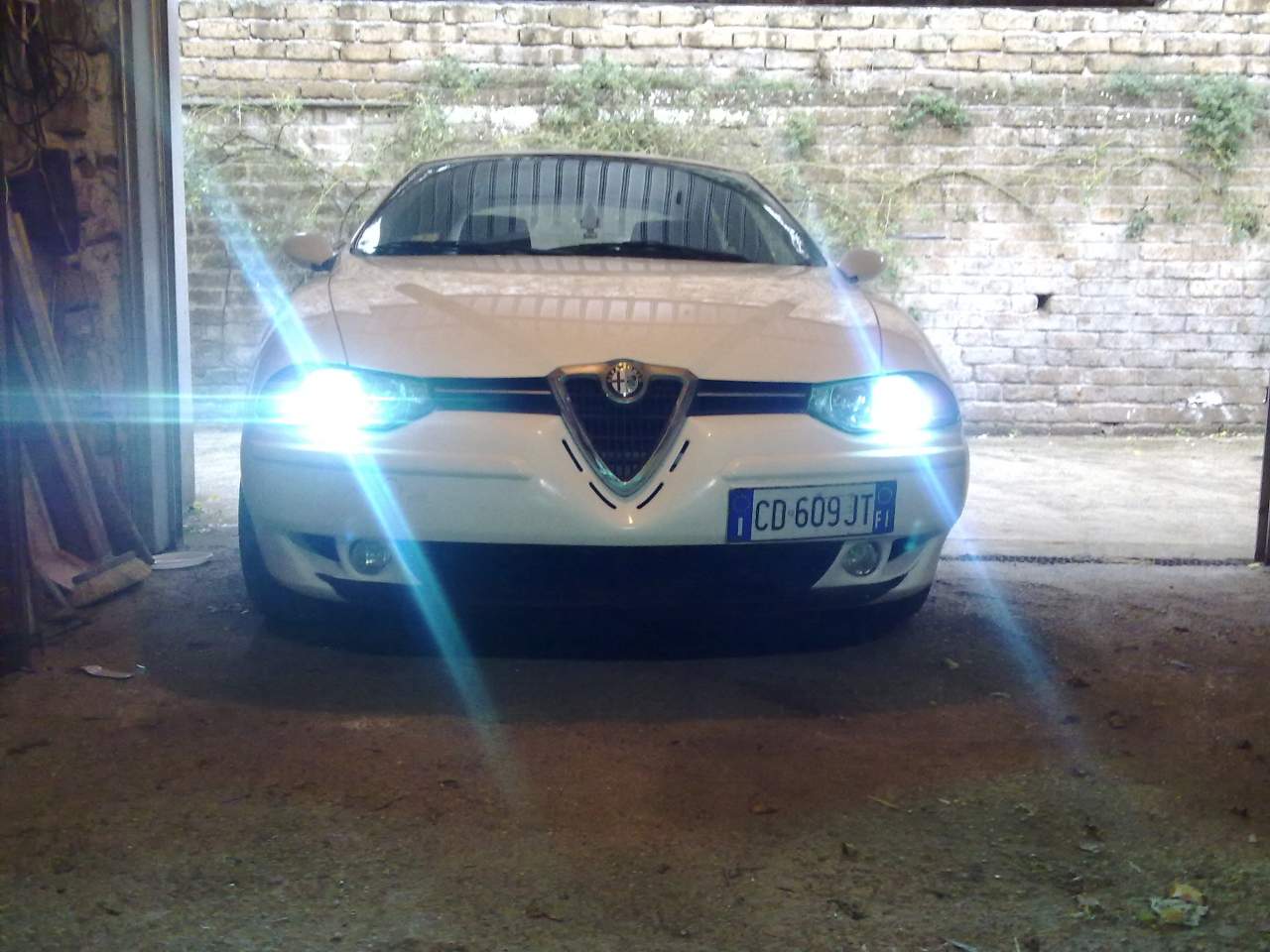

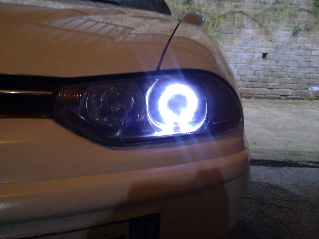

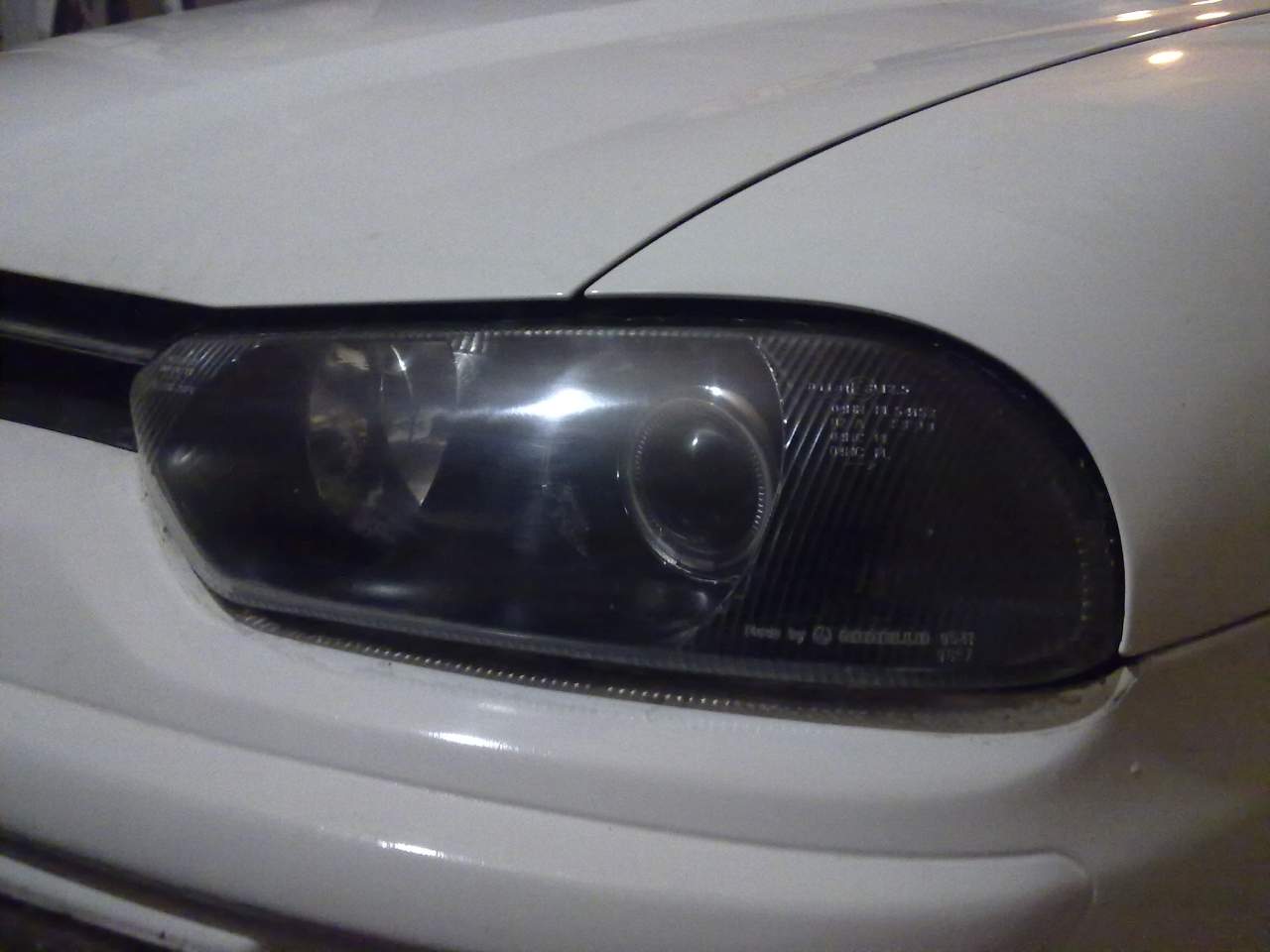

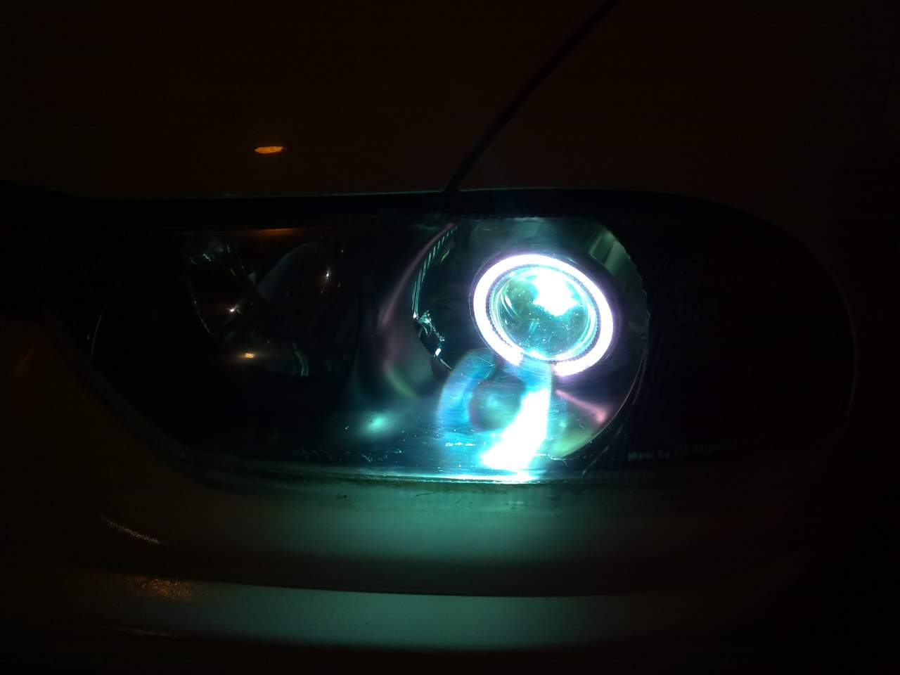

Ecco un ultimo aggiornamento, questa volta riguarda il gruppo ottico :cool::cool::cool::
sono dei fari con parabola nera, luci di posizione angel eyes bianchi e lenticolare xenon da 6000k; ovviamente fatti da me :eclipsee_Victoria::eclipsee_Victoria:
