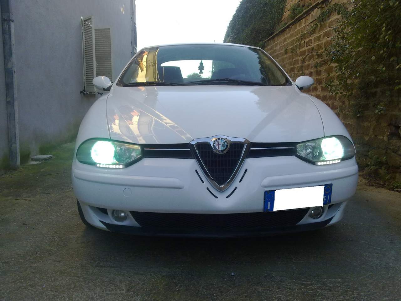

dopo una bella lavata e qualche piccolo dettaglio in piu ecco alcune foto:

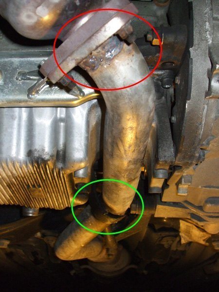

grazie mille per i complimenti; adesso vorrei porvi una domanda: è da ieri sera che la mia auto fa un rumore strano: in fase di accelerazione si sente un sibilio più forte del normale ed in decelerazione o ad ogni cambio marcia si sente tibo uno sbuffo abbastanza forte, io avrei pensato ad uno sfiato dei collettori o dell'intercooler, qualcuno di voi ha mai avuto un problema simile? grazie per le risposte: good . :
Controlla quelli e anche l'uscita del precat, c'è una curva dove inizia il tubo di scarico, proprio sotto il motore, di solito li si rompe per le alte temperature ed il fatto che in quel punto il tubo è "a sbalzo". Nella foto allegata nel cerchio rosso è indicato il punto in cui di solito si rompe. Per inciso, si tratta di quello della mia 156 che si era rotto ed è stato saldato. Nel contempo gli ho fatto applicare un gancio (visibile nel cerchio verde) per tenerlo appeso ed evitare che cada sull'asfalto nel caso si dovesse improbabilmente rompere di nuovo (io ho tolto la paratia sotto motore).
