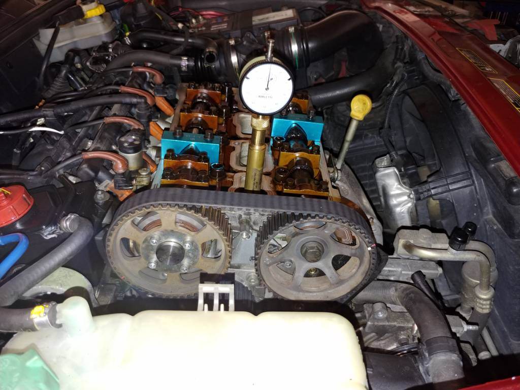

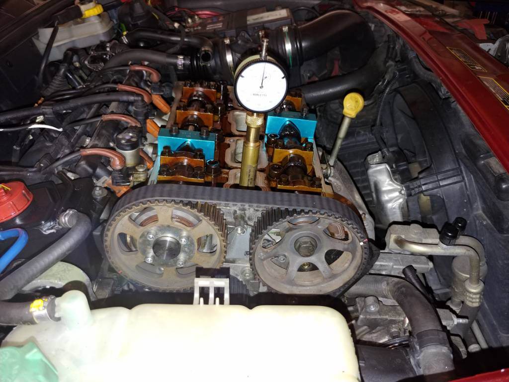

La distribuzione era stata appena fatta con variatore nuovo ma il cane che ci ha messo mano ha sbagliato la fase ritardando l'aspirazione di 2 gradi. Va beh, vi risparmio i dettagli ma la sera stessa l'ho rifatta da capo questa volta con dime e comparatori.

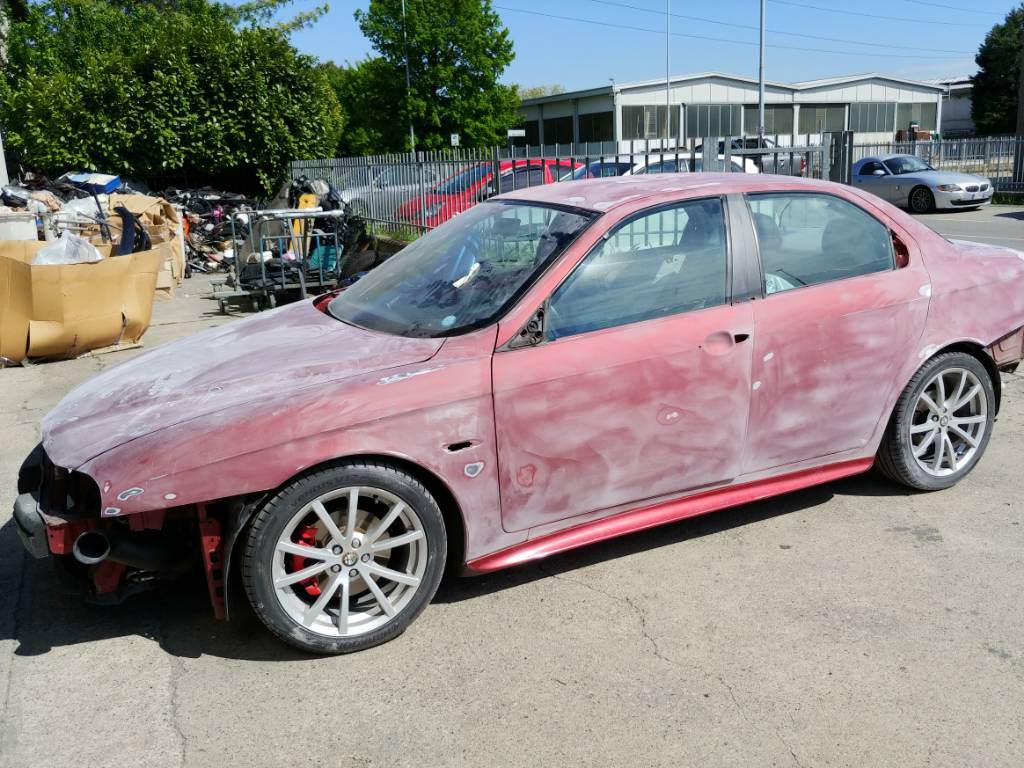

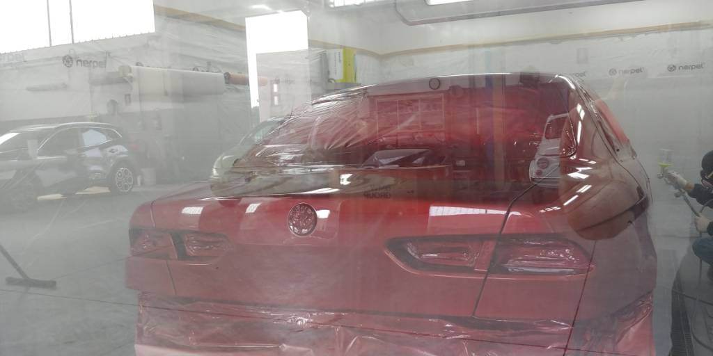

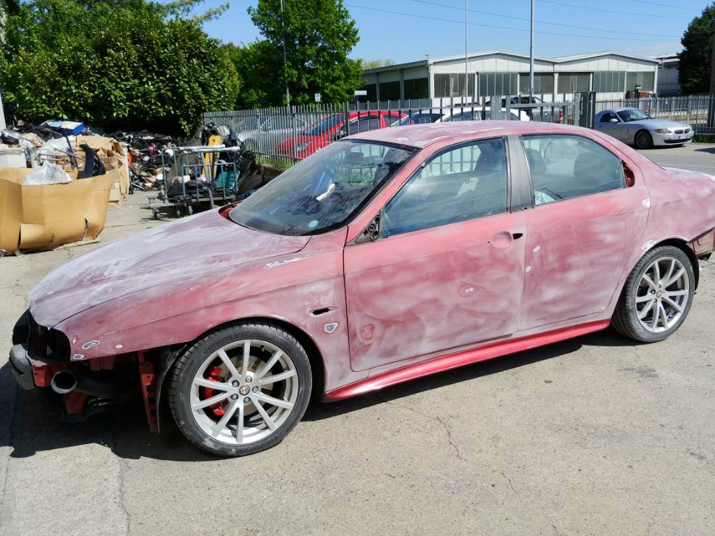

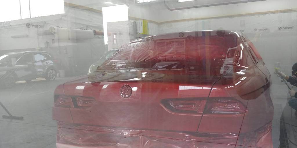

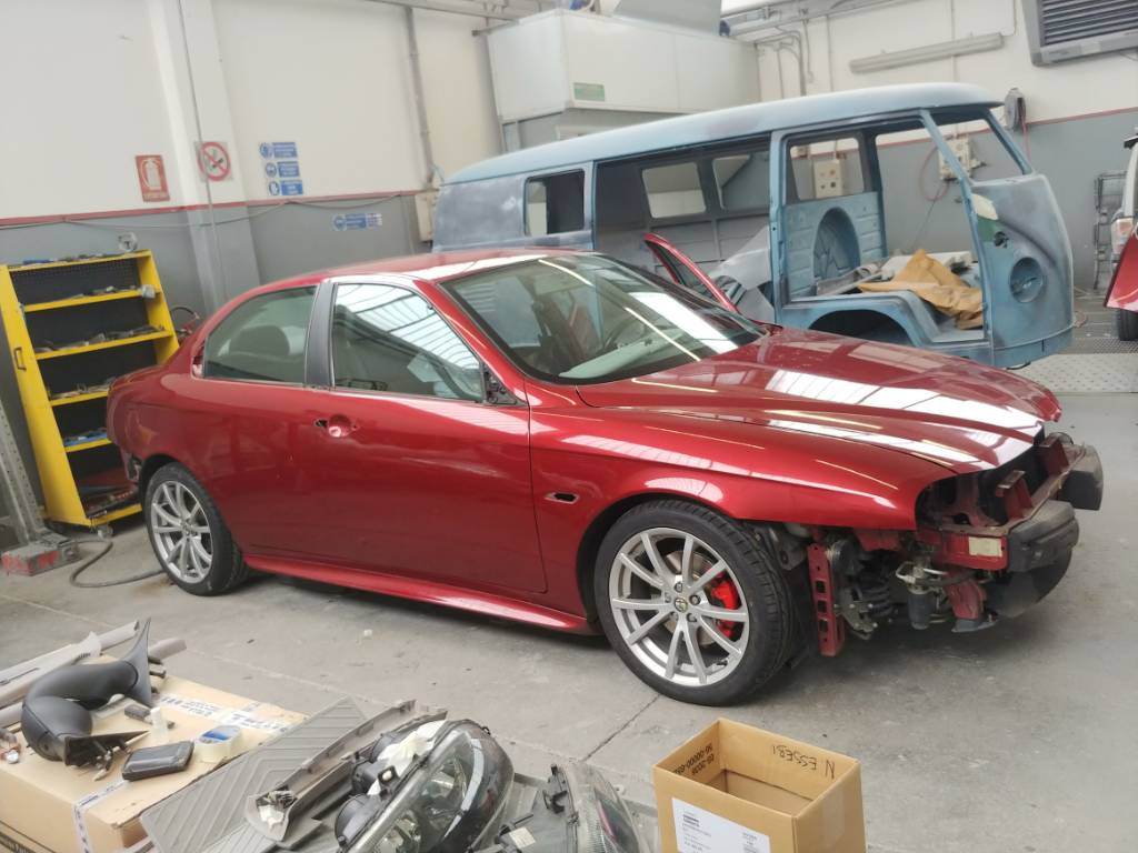

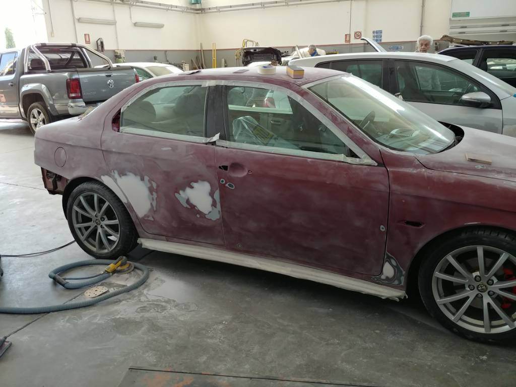

Verniciato completamente l'auto

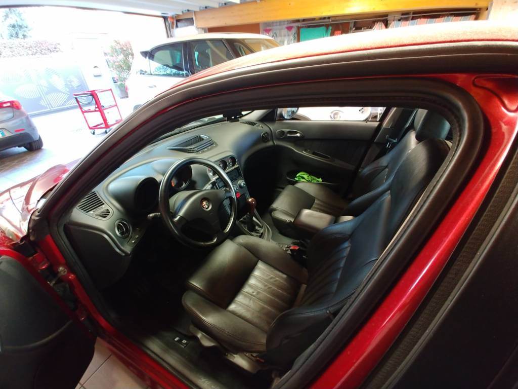

Montato interni in pelle

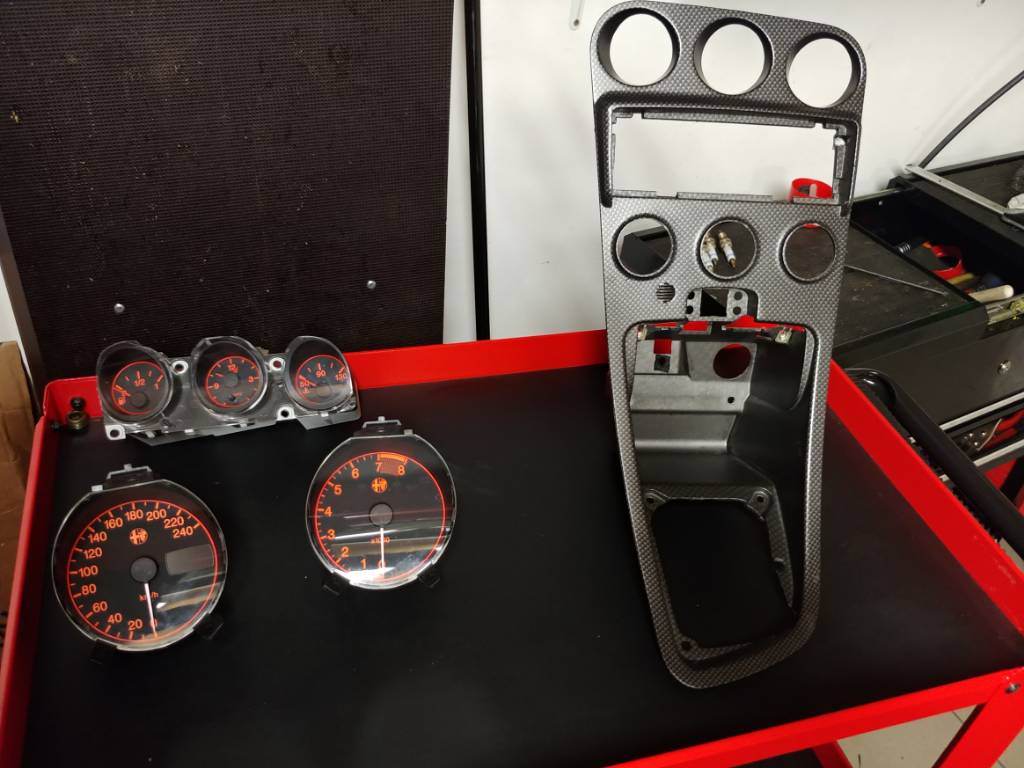

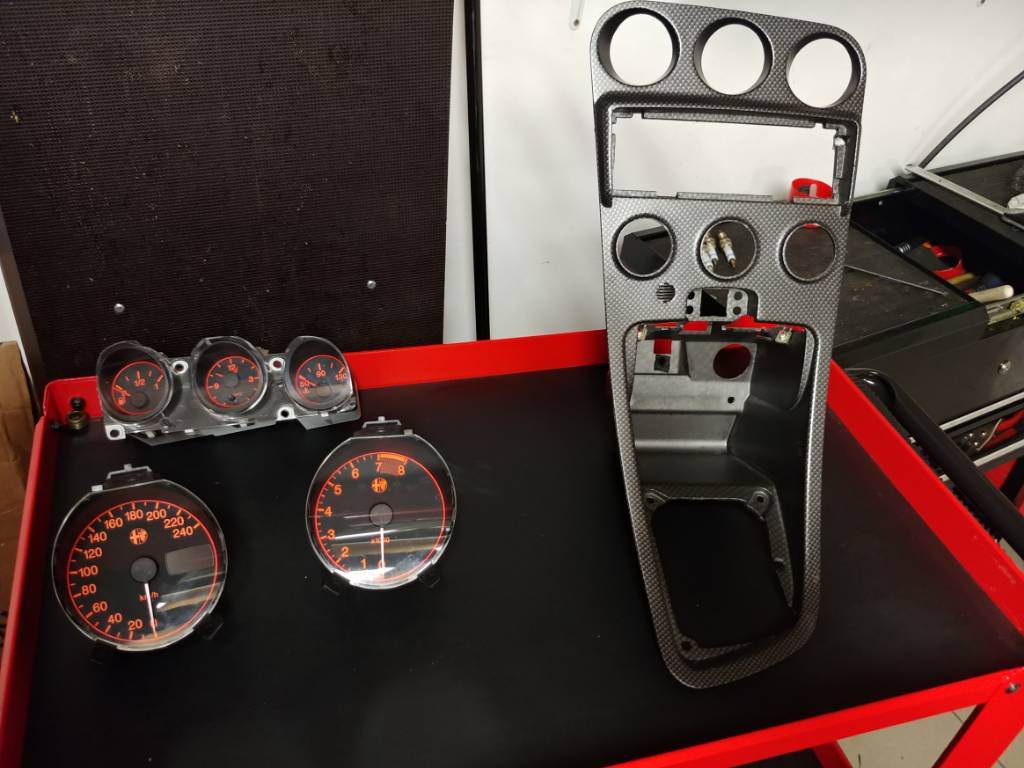

Montato strumentazione e plancia Pack Sport

Installato manometro pressione olio al posto dell'orologio

Eccovi alcune fotoVisualizza allegato 193104Visualizza allegato 193105Visualizza allegato 193106Visualizza allegato 193107Visualizza allegato 193108Visualizza allegato 193111Visualizza allegato 193113
