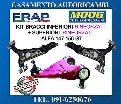

Comunque, dopo aver sostituito tutta la tiranteria anteriore con questo kit:
Presi a Palermo.
KIT BRACCI OSCILLANTI TRAPEZI INF + SUP RINFORZATI FRAP MOOG ALFA 147 156 GT | eBay
Installati oramai l'inverno scorso.
vanno benissimo.
Non vi dico i vecchi braccetti TRW come stavano messi. Il sinistro inferiore non aveva più la boccola e mandava fuori sede tutta la ruota.. Ecco perché era inguidabile sul misto..

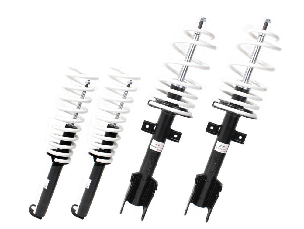

Mi sono rimasti da sostituire gli ammortizzatori che oramai sono spompati:
Novitec Cup-Fahrwerk - Alfa Romeo Shop - Tuning, Styling, Fanartikel und Modellautos
Dato che per abbinare degli ammortizzatori decenti sulle molle Corte del pack sport.. Gli unici ammortizzatori idonei sono questi:
Guardalo su eBay 4 Ammortizzatori Sachs Alfa Romeo 156 / S.Wagon (932) Da 09/97 a 09/05< Sportivi
Con quello che costano.. Se tanto mi da tanto allora mi butto su un bell'assetto collaudato -40mm ant. -30mm post. Molle Novitec non sono altro che le stesse di eibach e H&R soltanto di colore diverso.
con 4 ammortizzatori specifici a stelo corto.
Dovrebbero arrivare per fine agosto..
